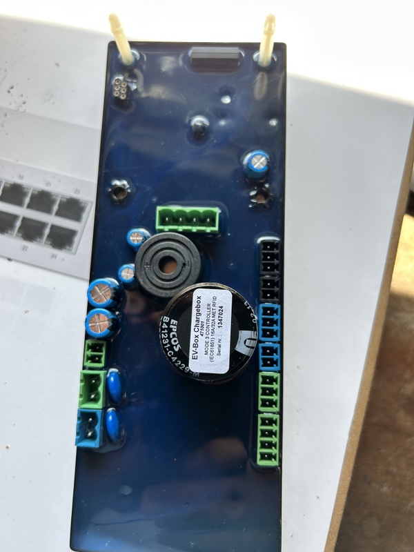

Vandaag bij een vriend ook een SmartEVSE geplaatst met een sensorbox v2 en 3 SCT010TL klemmen.
Na het plaatsen wilde de auto echter niet starten met laden en gaf een laadpaal fout aan. Ook nadat we de sensorbox op disable hadden gezet (om te kijken of dit voor problemen zorgt) wilde hij niet starten. Voor de zekerheid mijn auto en laadkabel er aan gehangen die ik thuis ook een SmartEVSE oplaad. Helaas hetzelfde resultaat.
De CP en PP (want we gebruiken een socket aansluiten) hebben we doorgemeten en zijn correct aangesloten. De SmartEVSE geeft aan "ready to charge" maar lijkt geen signaal van de auto te krijgen. Na het uploaden van de Serkri firmware met debug zie ik in de termal elke seconden onderstaande berichten verschijnen. Het lijkt er op dat hij in state A blijft.
Nu heb ik de SmartEVSE computer mee naar mijn huis genomen en daar omgewisseld met die van mij en nu werkt het laden gewoon. Het enige verschil tussen onze twee situaties is de aansluiting van de sensorbox aangezie ik een P1 gebruik. Echter is deze uitgeschakeld in de SmartEVSE dus dat zou volgens mij geen verschil mogen maken.
Hebben jullie nog tips wat ik zou kunnen testen?
Als de controller in State A blijft, is meestal de oorzaak dat de aarde/PE van de SmartEVSE niet is aangesloten op de aardrail.
Daardoor ziet de auto geen +12V op de CP lijn (want dit signaal wordt gemeten tov van aarde), en gebeurt er verder niets.
Als je hem weer terugplaatst, controleer dan of de aarde verbinding in orde is, eventueel kan je op het laadsocket tussen PE en CP meten. Hier moet je 12V tussen meten als de laadkabel niet is aangesloten.

Vandaag volgens mij een prima deal op marktplaats gescoord. Een EV-BOX waarvan de lockmotor defect is.
Gezien de prijs leken me de onderdelen alleen het al waard.
De lock motoren zouden niet meer werken van de aansluitingen, die zijn modulair dus makkelijk te vervangen (of desnoods vervang ik de gehele stekker)
Zag pas later dat het een dubbele was dus dat was nog eens een leuke verassing.
Plan nu is om de behuizing door een lintzaag te trekken en er 2 individuele laders van te maken (ik heb er maar 1 nodig).
Ben even benieuwd of iemand ervaring heeft met het ombouwen van deze dingen of wellicht om laten zetten voor particulier gebruik. Ik hoef ze in principe niet met een laadpas te hebben maar als dat makkelijk (goedkoop) wel mogelijk is waarom zou ik hem dan ombouwen naar een EVSE oplossing.
Behuizing en de onderdelen geven iig legio mogelijkheden en voor de prijs kon ik hem botweg niet laten liggen.

Als enkel de lockmotor defect is dan kan je de EVBOX ook weer gewoon activeren en gebruiken met laadpas.cyclone schreef op zaterdag 12 augustus 2023 @ 19:46:

Verder kan je het prima ombouwen naar SmartEVSE echter als ie verder goed werkt en je krijgt em geactiveerd dan ben je minder kwijt in kosten.
Je moet alleen kijken of die abo kosten opweegt, puur prive laden dan is SmartEVSE zeker als je een slimme paal wilt wel handiger.
Ligt dus maar eraan wat je precies er mee wilt gaan doen.

In basis wordt het een enkelvoudig prive thuislaad station idd. en ik ben geen fan van abo kosten dus plus ik heb geen security code oid meegekregen van de verkoper (las ook pas later dat dit nodig zou zijn).
Voor nu wil ik eerst even kijken of ik ergens kan vinden hoe ik de lock motoren kan testen om te kijken welke er defect is, maar die info heb ik nog niet.
Mochten ze beiden defect zijn kies ik er denk ik voor om de contacten om te wissellen naar vaste laadkabel.
Tevens wees een vriendje van me op dat het wellicht mogelijk is om de huidige controller om te flashen naar een SMARTEVSE er zit namelijk een connector op deze controller die dit wellicht mogelijk maakt.
Geen idee of iemand dit ooit al een keer gedaan / geprobeerd heeft maar if so dan zou dat wel tof zijn want er worden er legio aangeboden op MarktPlaats en dan heb je voor een prikkie een laadpaal met EVSE.
Hier de controller :

Het lijkt me heel opmerkelijk om de controller om te flashen. Er zit waarschijnlijk eigen electronica in en die moet je op een eigen manier aansturen. Ik heb zelf ook zo'n ding liggen en heb mijn hoop gezet op het aansturen via modbus. Dan kun je nl een kleine 485 2 eth convertor er in stoppen en daarmee dit board aansturen. Ik heb een document gevonden (BusinessLine-Installation-Manual-EN_DIGITAL.pdf) waarin de aansluitingen duidelijk worden.
Verder benb ik er nog niet mee.

Omflashen naar een SmartEVSE zal niet kunnen.cyclone schreef op maandag 14 augustus 2023 @ 13:14:

Een EVBox direct aansturen is mogelijk maar heel makkelijk wordt het niet gemaakt. EVBox gebruikt een eigen protocol over RS485 ("RS485 Max"). Hier wat details:
http://www.olino.org/blog...charging-at-home-and-more
Je kunt wel de controller in de EVBox eruit knikkeren en vervangen door een SmartEVSE. Zo te zien is er genoeg ruimte. Oudere laadpalen zoals deze EVBox zijn bouwpakketten met een charge controller, contactor, energiemeter, installatieautomaat en aardlekschakelaar op din-rails. Dat maakt het wel makkelijk om ze om te bouwen.

Precies dat dus.Je kunt wel de controller in de EVBox eruit knikkeren en vervangen door een SmartEVSE. Zo te zien is er genoeg ruimte. Oudere laadpalen zoals deze EVBox zijn bouwpakketten met een charge controller, contactor, energiemeter, installatieautomaat en aardlekschakelaar op din-rails. Dat maakt het wel makkelijk om ze om te bouwen.
Helaas zit er niet de type B aardlek in deze unit dus die moet ik nog aanschaffen pluse de SmartEVSE en een laadkabel.
Behuizing beetje leuk schoonmaken en voorzien van een ander kleurtje en kijken of we nog wat keks kunnen doen met die LED ring en klaar is Case
