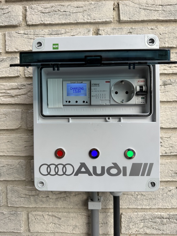

Toch nog een vraagje over de exacte solar werking.
Ik zou 's ochtends graag willen dat EVSE het laden start vanaf dat er -6A het net opgestuurd wordt (som stromen 3 fasen).
Mijn egolf laad op 2 fasen dus moet er 's ochtends even 6A bijkomend geïmporteerd worden van het net.
Dus nu heb ik bij zowel start current als import current 6A ingesteld.
Echter blijft hij dan de hele tijd bijregelen op 6A import ipv naar 0A import wanneer export stroom hoger is als de minimale laadstroom.
Kan ik niet zorgen dat hij enkel stroom importeert wanneer er te weinig zon is en vanaf dan 0 import?
Bij enkel start current -6A start hij wel maar gaat dan meteen beginnen aftellen om uit te schakelen omdat hij stroom moet importeren (als import op 0A staat).
Alvast bedankt voor je hulp!
Afbeeldingslocatie: https://tweakers.net/i/FqpKyMHpHP8L-P6JAeh4AodewAI=/full-fit-in/4000x4000/filters:no_upscale():fill(white):strip_exif()/f/image/GgudDmyND6gtOSvrdrd2QbaW.png?f=user_large
  • dingo35
  • Laatst online: 01:37
Het is me niet duidelijk wat je wil; als je auto 2x6A laadt en je wil 0A importeren dan moet je de SolarStart op 12A zetten, en import op 0A.
Overigens zou ik altijd een paar ampere extra import geven (of SolarStart op 14A zetten) omdat hij anders bij elk wolkje begint af te tellen; je moet hem wel wat "regelruimte" geven voor een rustiger regelgedrag.
Als je wil dat hij 1x 6A laadt dan moet je een tweede relais inbouwen.
Overigens heeft al dat langzame laden nu nog tijdens salderen geen (financiele) zin, en verspil je stroom omdat je auto veel langer laadt en veel EV's dan een soort "basisverbruik" van 100-250W hebben. Dat verspil je dus.

  • jaaktrek
  • Registratie: November 2021
  • Laatst online: 20:26
dingo35 schreef op maandag 17 juli 2023 @ 19:39:
Dag @dingo35 ,
Ik woon in België en heb een digitale meter zonder salderen.
Tweede relais staat klaar om in te bouwen.
De bedoeling is om ALLE stroom die ik teveel opwek in mijn auto te steken en dus niet pas te starten vanaf 6A (of 12A indien 2 fase) omdat de auto niet genoeg aan mijn lader kan hangen om volledig op zonnestroom op te laden.
Het is dus handig dat vanaf dat er bvb 1 ampere stroom naar het net vloeit 's ochtends de auto begint te laden en de resterende 5A uit het net importeert. Naarmate de zonne-instraling toe neemt zal er minder en minder stroom geïmporteerd moeten worden uit het net. Zodra er meer dan 6A netto productie over is stopt de EVSE met importeren uit het net.
's avonds het omgekeerde. EVSE blijft 0 ampère importeren uit het net tot er nog maar 6A zonnestroom over is. Vanaf dan begint de EVSE stroom te importeren uit het net tot bvb 1 ampere zonnestroom en vanaf dan schakelt hij uit.
Hopelijk is dit wat duidelijk alsook de beweegreden.
Als je de auto sowieso niet volledig opgeladen krijgt met zonnestroom is het jammer dat de EVSE nu uitschakelt onder 6A. En als je dan import current instelt dan blijft hij gedurende de hele dag stroom importeren ook al is er dan wel meer dan genoeg stroom van de zonnepanelen beschikbaar...
Groeten,
  • dingo35
De aansturingen mbt zonnestroom zijn op dit moment nog zo specifiek, dat de meesten die in HomeAssistant bouwen.
Wat jij wil correspondeert volgens mij met SolarStartCurrent = 1 , importcurrent = 0 en een zeer lange stoptimer. Dat kun je instellen, of zelf in HA iets meer naar je zin bouwen.
  • dingo35
Let overigens op dat je bij het inbouwen van het relais het schema uit de README.md gebruikt, anders kun je schade veroorzaken.
Bij correcte inbouw kun je enable_c2 op "solar_off" of "auto" zetten.

Projectje laadbox voor de E-tron is ready.
Afbeeldingslocatie: https://tweakers.net/i/vfQ50S97xWRVzm5DknW_lsXQiNU=/x800/filters:strip_icc():strip_exif()/f/image/f25mG55Lbc40mVsInXwNgqCw.jpg?f=fotoalbum_large
Afbeeldingslocatie: https://tweakers.net/i/-dj1yBFqJ_lbUhfctUQACmh7AW8=/x800/filters:strip_icc():strip_exif()/f/image/1bLbdJyoGKOb8symarlYaDjJ.jpg?f=fotoalbum_large

Heel mooi! Maar persoonlijk word ik vrolijker van foto's van de binnenkant. Waar zijn de knoppen/LED's voor?
