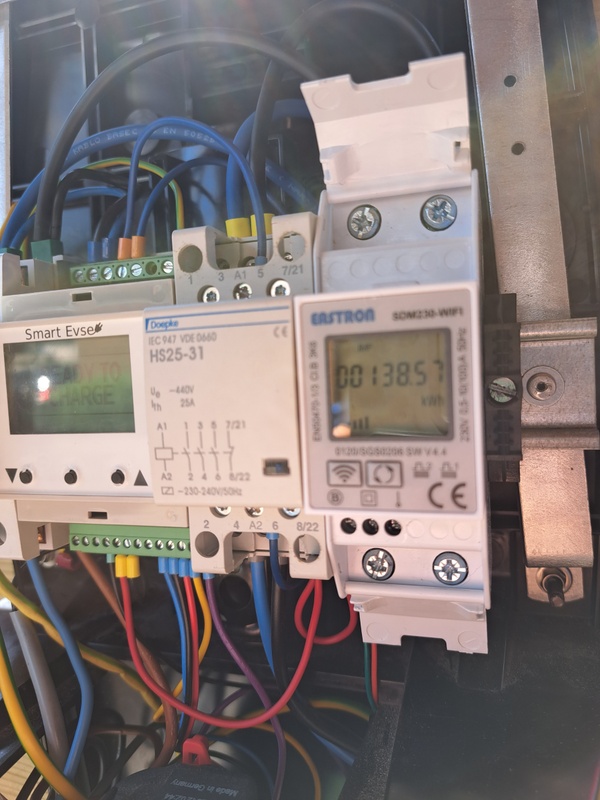

Even een vraagje over de serkri solar modus, ik heb een vrij kleine pv installatie max 16A (1 fase systeem). Hoe zit het nou als ik een auto die 3 fase kan laden. Stel ik heb maximale productie dan kan ik ongeveer 15A laden oid, regelt de evse dan terug op 5A per fase (wat niet kan? Min 6A?) of gaat hij dan dus niet laden?
Ik kan dit nu niet testen want mijn huidige PHEV doet max 1 fase.
verder heb ik geen EV kwh meter geïnstalleerd, wel gebruikt hij de mainsmeter via de API
Op de webpagina heb ik ook een sterretje achter alle fases staan dus dat zou betekenen dat de evse denkt dat de auto op alle 3 de fases laad?
mijn snelle conclusie is dat dit dus het best werkt als je ook een kwh meter voor de auto installeert en een tweede contactor zodat je L2 & L3 kan uitschakelen?

Met een tweede contactor kun je dat inderdaad terugbrengen naar 1x6A; daar is geen EV meter voor nodig.
Kanttekening: ik heb een vergelijkbare installatie, 16A solar en 3 fasen EV. Ik heb een tweede contactor geplaatst, maar gebruik die nauwelijks (Always On), omdat mijn wagen 200-220W verbruikt tijdens het laden.

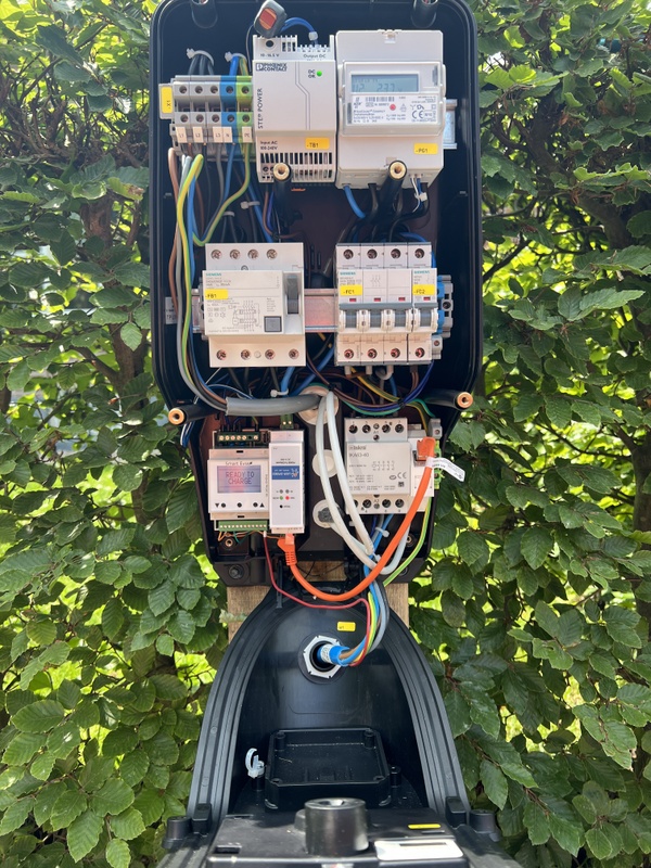

Check hier mijn SmartEVSE vermomd als Mennekes Amtron :P .
De Amtron had ik eerder dit jaar tweedehands van eBay Kleinanzeigen gehaald. Hij heeft het twee maanden goed gedaan, daarna begon hij te miepen over kabel- en configuratiefouten. Blijkt dat de vroegere exemplaren uit de serie een controller te hebben met een condensator die gevoelig is voor falen. Mennekes NL rekent 400 ex btw voor een HCC3-controller. Daar had ik niet zo'n zin in. Ik moest het ding nog integreren in mijn EMS en qua besturing blijkt een Mennekes het nadeel te hebben dat je ze maar op een hele ampére nauwkeurig kunt aansturen. Ze zijn wel overengineered. Er zit zelfs een relais in dat de fasevolgorde checkt.
Voor een SmartEVSE heb ik al een werkende oplossing.
Dus HCC3 en 12V ABB-contactor eruit en een SmartEVSE met een 230V contactor en een USR-IOT DR302 modbus TCP interface erin. Werkt prima. Ik moet alleen nog de ledjes weer werkend krijgen. Ik had gehoopt de ledjes op het front panel van de Menneke te kunnen gebruiken maar die niet direct van power voorzien via de 8-pin connector waarmee de controller verbinding maakt met het frontpaneeltje. Hier moet ik een paar losse 12V ledjes voor gaan vinden.
Afbeeldingslocatie: https://tweakers.net/i/PpArQq1acivLZF9wgG1MfLAdNh4=/x800/filters:strip_icc():strip_exif()/f/image/W1AfbqXwcnc6eMMWwJLnqcum.jpg?f=fotoalbum_large

Femme schreef op maandag 19 juni 2023 @ 13:59:
De Amtron had ik eerder dit jaar tweedehands van eBay Kleinanzeigen gehaald. Hij heeft het twee maanden goed gedaan, daarna begon hij te miepen over kabel- en configuratiefouten. Blijkt dat de vroegere exemplaren uit de serie een controller te hebben met een condensator die gevoelig is voor falen. Mennekes NL rekent 400 ex btw voor een controller. Daar had ik niet zo'n zin in. Ik moest het ding nog integreren in mijn EMS en qua besturing blijkt een Mennekes het nadeel te hebben dat je ze maar op een hele ampére nauwkeurig kunt aansturen. Ze zijn wel overengineered. Er zit zelfs een relais in dat de fasevolgorde checkt.
Ziet een goed uit. :9~
Knoop je met modbus je kWh meter aan je evse aan elkaar of nog meer?
Stuur je de evse ook nog aan met WiFi of alleen met modbus?

m.eddy schreef op maandag 19 juni 2023 @ 19:28:
Ik stuur de Smart EVSE direct aan via modbus.
De Smart EVSE is geconfigureerd als slave node. Het EMS stuurt de Smart EVSE aan. Ik heb nog twee andere Smart EVSE's thuis draaien voor onze eigen auto en die van mijn schoonouders. De laadpaal hierboven is van het vakantieappartement dat we verhuren.
Een nadeel van deze oplossing bij een Smart EVSE in slave mode is dat het ding niet meer functioneert als je besturing wegvalt. Dat was voor mij aanvankelijk de reden om voor dit laadpunt een exemplaar te nemen dat via modbus bestuurd kan worden maar wel zelfstandig kan opereren. Een Smart EVSE met Serkri firmware bestuurt via wifi kan het denk ik ook wel. Wifi zie ik echter niet zo zitten vanwege de betrouwbaarheid buiten.
Ons eigen laadpunt wordt aangestuurd op slim laden 25 kWh in 17 uur waarbij hij zelf het ideale moment zoekt kijken naar day-ahead prijzen en de waarde van zelf opgewekte energie. Het laadpunt hierboven draait vooralsnog op direct laden 4-11 kW waarbij de laadsnelheid afhankelijk is van de kosten van import of waarde van export.
Ik stuur er momenteel ook een laadplein met Alfen Eve's mee aan bij een kantoorgebouw met veel eigen opwek dat op dynamische tarieven zit. Vooralsnog vijf van twaalf laadpunten gemanaged. Hele mooie resultaten halen we ermee om zelfconsumptie te verhogen, de belasting van het elektriciteitsnet te verlagen en teruglevering te maximaliseren op de momenten dat de vergoeding het hoogst is.

Afbeeldingslocatie: https://tweakers.net/i/fpZ0regv8EW4CmX8O140gs1eV_c=/x800/filters:strip_icc():strip_exif()/f/image/DFpa0zV2Xg1YzitPZQwW7hHq.jpg?f=fotoalbum_large
  • dingo35
  • Laatst online: 20:19
De SDM230-wifi heeft alleen twee puls aansuitingen, geen modbus. Je had de SDM230-modbus moeten hebben....

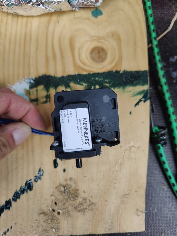

Afbeeldingslocatie: https://tweakers.net/i/ROn0UwpcL9PILEAxMiNj9JD84Eo=/x800/filters:strip_icc():strip_exif()/f/image/SF6U9vd2r1OKjdlMe8iwFXRw.jpg?f=fotoalbum_large
Afbeeldingslocatie: https://tweakers.net/i/cKuLfcjzK9wPO-ijXuwl9EKdiJE=/x800/filters:strip_icc():strip_exif()/f/image/frrpXaMmLdmbY4RCvpsKFBPH.jpg?f=fotoalbum_large
Heeft iemand een idee of ik deze zou kunnen hergebruiken en kan aansluiten op een evse smart?
Het is de motor om de kabel te locken.
Als ik op 1 de plus zet en op 3 de - dan lockted hij als ik dit omdraai unlocked hij.
Kabel 2 daar komt een puls +12v als je locked en unlocked.
