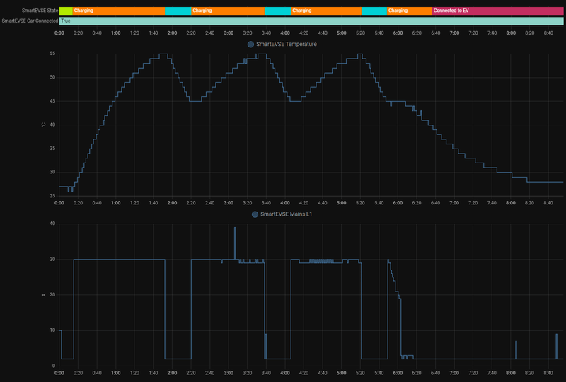

Ja, Tesla neemt op sommige fasen de tijd; zie ook.dit filmpje (hoort bij de gelogde v1.6.5 v1.5.2 sessie van vanmorgen).
https://1drv.ms/v/s!AuZMIvHp_a7jjoon5p3wb0t_bWcr-g
Dank voor de patch in issue 146; zal ik komende week testen (net te weinig zon en tijd resterend nu).

hterhofte schreef op zondag 21 mei 2023 @ 17:52:
Toch nog kunnen testen; patch lijkt te werken; morgen stuur ik de logs en filmpje!

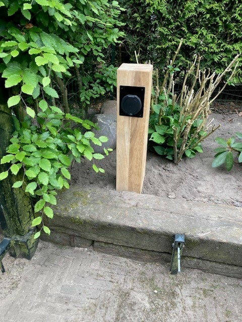

Ik ben (ook) bezig met mijn zelfbouw laadpaal. Het wordt redelijk straight-forward: kastje met smartEVSE in de schuur en dan een laadkabel door de muur heen. Maar: laadkabel is zo'n 16mm dik en die moet door een 30cm muur heen. Het elektrische stuk durf/kan ik wel, maar het stuk door de muur boren lijkt me de grootste uitdaging. Gat moet zo'n 20mm worden en door een baksteen (of mortel?) heen van 5x10 cm (hxd). Hoe voorkom je met zo'n groot (schuin omhoog gaand) gat dat de baksteen splijt? Door de mortel lijkt me namelijk nog minder verstandig. Ik kan voorboren met 10mm en daarna nogmaals met 20mm, maar ben toch bang dat ik straks een groot gat in de muur heb (groter dan gepland). Als het gat er dan zit, zijn er nog mooie afwerk methoden / trekontlasting die je kan toepassen? Zodat er niet alleen een kabel door een kaal gat loopt? Verder wordt de kabel opgehangen aan een kabel houder met dummy (https://www.ratio.nl/nl/a...l-houder-met-dummy-type-2). Idee dat ik nu heb is om de kabel vlak onder de dummy vandaan te laten komen.
Als er tips zijn voor dit laatste stukje van de installatie, hoor ik het graag :). Dan mag ik even gaan kijken hoe ik voorkom hoe anderen stiekem gaan laden (al lijkt het me onwaarschijnlijk). Ff kijken of ik iets in elkaar kan knutselen met home assistant/node-red :)

@Yaldair met een boorhamer gaat dit goed. ik zou van buiten naar binnen boren of met 8 of10mm eerst van binnen naar buiten en dan met 20mm van buiten naar binnen.
  • Stefannn
  • Registratie: Januari 2023
  • Laatst online: 10:08
Yaldair schreef op zondag 21 mei 2023 @ 21:31:
Zoals @BarryH zegt: gaat goed met een boor hamer. Wel een goede zware.
En veel vloeken.
Probleem is dat er aan de buitenkant (de kant van de muur waar je niet staat bedoel ik) altijd een scherf uit de muur valt. De laatste 10mm valt er liever een scherf uit de muur dan dat het gat mooi doorboort.
Om dat te voorkomen zou je het heel erg goed moeten stutten met een flink blok hout of zo maar ik vrees dat de hamer boot zich daar niet veel van aan trekt.
Idealiter boor je van 2 kanten, maar dat is wel erg goed mikken.
Makkelijker is om gewoon te “kiezen” aan welke kant je het niet erg vindt een scherf te verliezen en dan vanaf de andere kant boren.

Ja absoluut van buiten naar binnen als de buitenkant het netste gat moet zijn.
En koop aub een deftige boor/boren. De boorhamer doet er niet zoveel toe. Ik gebruik Hilti SDS+ boren op een Parkside (Lidl) performance SDS plus boorhamer en dat boort alsof het niks is.

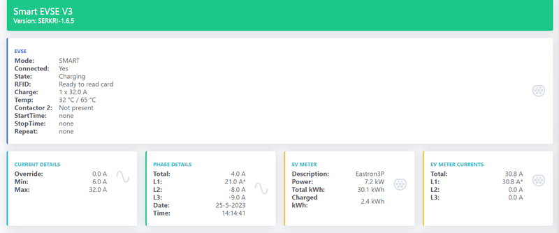

Werd iets later, maar nu dan alsnog info over de werking van slim laden van Tesla op de zon met gepatchte serkri distributie (die langer wacht voordat ie conclusies trekt)
- logs: https://1drv.ms/t/s!AuZMIvHp_a7jjootn1f59STQLsibkQ?e=BU6zLM
- filmpje: https://1drv.ms/v/s!AuZMIvHp_a7jjopcOBkeKno3uVr94g?e=XpiFkG
  • dingo35
  • Laatst online: 10:54
@hterhofte :
Allereerst heb je je StartCurrent op 0A staan, en je MaxImportCurrent op 5A, terwijl je MinCurrent 6A is; dat betekent dat je zodra er enige teruglevering plaatsvindt, je laadsessie start; er wordt dan, als er niet direct veel meer zon op je panelen komt, ergens tussen de 5-6A afgenomen, wat over het maximum heen gaat, waardoor je laadsessie direct beëindigd wordt (al dan niet vertraagd door je solar stop timer).
Ten tweede trekt je Tesla zelfs na 25 seconden nog maar stroom over twee fasen; de detectie verloopt dus op zich goed, je EV gedraagt zich alleen een beetje vreemd.....
Tot slot schakelt de EVSE netjes naar 1 fase, detecteert ook dat dat goed gaat, en laadt daarop verder.
Ik weet niet hoeveel panelen je hebt liggen, maar als je minder dan 18A hebt liggen dan kun je je SmartEVSE beter op Solar_Off zetten; voor zonnestroom op drie fasen heb je minimaal 3x6A=18A nodig, en als je minder hebt liggen zal je SmartEVSE altijd terug moeten schakelen naar 1 fase.
En verder kun je beter wat ruimere configuratie-waarden nemen, bijv. StartCurrent = 2A en MaxImport = 6 of 8A, of StartCurrent = 6A en MaxImport = 2A. Die laatste is als je geen haast met laden hebt, die eerste als je wat eerder in de zonnecurve wil starten...

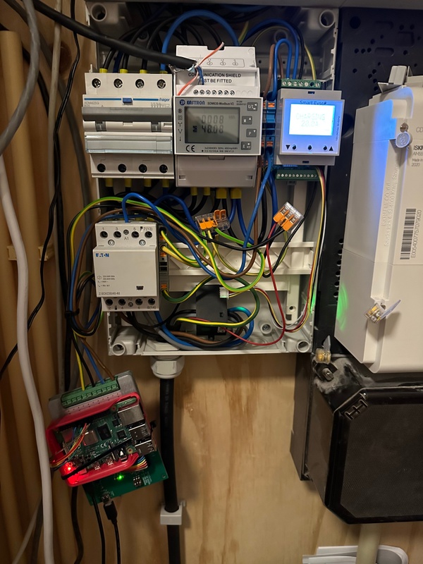

In een thread zijn we bezig om een ISO 15118 modem te koppelen met de SmartEVSE, zodat we onder andere de state of charge kunnen uitlezen uit de auto.
Inmiddels ziet mijn eigen Tweakers-waardige opstelling er zo uit (inmiddels heeft het dev-bord geen AC connectie meer overigens):
Afbeeldingslocatie: https://tweakers.net/i/8Bs2iNWI5nNoAVltlCxuvmjlWMA=/x800/filters:strip_icc():strip_exif()/f/image/xBnikU1vJn702uCE30biyhtn.jpg?f=fotoalbum_large
En post de raspberry pi na het opzetten van de communicatie de SoC waardes naar SmartEVSE:
Meer info hier:
https://github.com/SmartEVSE/SmartEVSE-3/issues/25

Ik heb alles geinstalleerd en de auto kan nu opladen. Moet alleen nog het gat in de muur boren en de kabel erdoor heen halen. Maar, ik lijk wat moeite te hebben met de EVmeter aan te sluiten via modbus, en de mains meter (dsmr reader via mqtt --> nodered --> api smartEVSE) via api.

  • hterhofte
  • Laatst online: 21-10 17:04
dingo35 schreef op woensdag 24 mei 2023 @ 10:42:
@hterhofte :
Ik.heb thuis 2040 Wp op 1 fase liggen sinds 2012 (nog van voor de upgrade naar 3 fase); het dak en schuur liggen daarmee vol. Dus onder STC condities 8,9 A. Maar die STC condities zijn volgens mij zeldzaam; op de meeste momenten oogst ik veel minder zonnestroom van mijn dak.
Liefst wil ik, zodra er netto stroom 'over' is (dus meer zonnestroom dan ik thuis zonder EV zou verbruiken) gaan laden. En eigenlijk dan nog zo lang mogelijk zonder netstroom. Vaak betekent dat laden op 1 fase met veel minder dan 6A, maar dat kan de SmartEVSE helaas niet volgens de standaard doorgeven via het PWM signaal naar de EV, een Tesla Model3 in ons geval. (Via Tesla API kan ik tot 5A gaan, maar dat is nu even buiten scope).
Dat betekent idd dat ik beter de setting Contact2 = Solar Off kan gebruiken, zoals je ook aangeeft. Dat had ik me niet gerealiseerd.
Maar wat ik eigenlijk wil... (en nu handmatig doe totdat ik de heuristiek goed genoeg geleerd heb om het in een algoritme om te zetten, zo nodig zelflerend), is om als het nodig is tijdens een laadsessie over te schakelen op meer met netstroom laden (zo nodig op 3 fasen) zodat de auto vlak voor het geplande/voorspelde vertrek voldoende SoC heeft bereikt om de volgende trip comfortabel te kunnen maken.
En 'comfortabel' betekent dan soms (bij kortere afstanden), volledig op en neer kunnen rijden zonder onderweg bijladen, soms (bij middellange afstanden) naar de eerstvolgende handige lader te kunnen rijden (soms een langzame lader op op de bestemming, soms een snellader op de terugweg) en soms (bij langere afstanden) naar de eerstvolgende geschikte snellader op de trip.
Dit algoritme hangt dus in theorie af van veel parameters: huidige SoC, verwachte zon-instraling, verwacht stroomgebruik thuis, verwacht moment van vertrek, (afstand/route naar) bestemming en verwachte verblijfsduur en nabijheid van destination charger.
Het schakelen van de Setting: Mode van Solar <> Charge doe ik nu nog met de hand, maar ik hoop door praktijkervaring te leren welk van bovenstaande parameters er (voor mijn situatie) écht toe doen, zodat het algoritme zo simpel mogelijk blijft en ik per laadsessie toch vrijwel niets met de hand hoef te doen. Ook moet mijn partner er vertrouwen in hebben.

Met het zonnetje erbij heerlijk de auto op full speed volladen in de goedkoopste dynamische uren:
Afbeeldingslocatie: https://tweakers.net/i/lfVCGqebAUcvyiu1Mb3pw-GdCAg=/800x/filters:strip_exif()/f/image/DkB6kywGRp02Ye2LDivboFav.png?f=fotoalbum_large
Main 25A
Circuit 32A
Auto die maar op 1 fase laad
Phase info via slimmelezer naar de SmartEVSE API

Hoi allemaal, ik heb een SmartEVSE lader gebouwd, en die laadt al een tijdje vrolijk mijn auto op. Mijn auto laadt op 1 fase, 30A. Heb 'm geïntegreerd met Home Assistant voor wat mooie statistiekjes.
Ik merk dat 'ie bij het laden regelmatig uit knalt vanwege een te hoge temperatuur. Die stond ingesteld op max 55 graden. Is dat veel? Loopt bij jullie de temperatuur ook zo snel op tijdens het laden, of moet ik me zorgen maken?
Afbeeldingslocatie: https://tweakers.net/i/KsPPl5otBwaBLV89pzyWWHhxFsA=/800x/filters:strip_exif()/f/image/rGgOb0rVADvN8TnMnLa6KPHE.png?f=fotoalbum_large
  • wetgos
  • Laatst online: 21-10 19:18
Marijnus schreef op vrijdag 26 mei 2023 @ 15:34:
Tja, wat is veel. Mijn zelfbouwlader (geen SmartEVSE) loopt op tot max 47 graden tijdens langdurig laden.De meeste elektronische componenten worden getest op correcte werking tot 70 graden (al moet je denk ik wel wat marge pakken). Ik houd zelf 60 aan als max.
Is er weinig ventilatie in je kast waardoor de warmte misschien niet goed weg kan?

wetgos schreef op vrijdag 26 mei 2023 @ 15:45:
Thanks, fijn om een beetje vergelijking te hebben. Klopt, ik gebruik de kast die ook door Stegen verkocht wordt. Die is IP65, behoorlijk dicht dus. Daarnaast hangt het hele geval in de trapkast, daar is het ook nog wat warmer dan gemiddeld in huis.
Heb jij ook een gesloten kast, of iets meer ventilatie? Ik vind gaten maken een beetje spannend, omdat ik liever geen stofophopingen er in krijg...

  • dingo35
55 graden is vrij laag; de default alarm-temperatuur is 65 graden, dat is overgenomen van de originele Stegen firmware.
Een mede-ontwikkelaar had hetzelfde probleem, vandaar dat die temp instelbaar is gemaakt; die mede-ontwikkelaar gebruikt hem volgens mij al tijden op 70 graden (mischien zelfs 75) omdat hij in de zon hangt, en zonder problemen.
Bij mij hangt hij binnen en heb ik hem op 60 staan.

  • Marijnus
  • Laatst online: 17-10 09:00
dingo35 schreef op vrijdag 26 mei 2023 @ 16:12:
Thanks, dat is enigszins geruststellend. Ik ga hem terugzetten op 65 graden, kijken hoe het dan gaat.

Nou...
hij is klaar.
- installatie in de meterkast
- paal op de oprit
- 15 meter 4mm2 YMVK en CAT7 SFTP naar aansluitkastje onderaan het aansluitkastje
- 2 meter 2.5mm2 laadkabel
De 4mm2 YMVK heeft wat minder verlies dan 2.5mm2
Met dank aan de adviezen van @Jazsie:
- CAT7 SFTP voor CP en PP
- Grondmantel gebruikt. trekdraad zit er nog in. dan kan ik later nog wat bijtrekken
De PP is doorbedraad tot in de meterkast. de weerstand zit in de meterkast. Dat kan ik eventueel later nog uitbreiden tot een V2L systeem aangezien mijn ioniq5 dat heeft.
Ik kan nog niet testen. ik wacht nog op de auto.
Morgen komt een vriendin met een Renault Zoe. Dan zullen we zien.
Ik heb de weerstand in ieder geval op de plug kunnen meten en de 12V van de CP is ook aanwezig.
serkki firmware zit er op en is allemaal configureerbaar via de WEB interface.
spannend!

@Stefannn: ik zou die mantel wel dichtmaken eerlijk gezegd, anders staat hij sneller dan je denkt vol met (regen)water. Zou op zich geen probleem hoeven zijn voor buitenkabel, van die sftp weet ik het niet.
Je laadpaal lijkt wel een beetje op die ik heb gemaakt. (Zoekbaar op mijn naam). Heb toch maar afdakje erboven.
Succes!
  • Stefannn
rene037 schreef op zaterdag 27 mei 2023 @ 14:51:
Succes!
Hij zit zo goed en kwaad als dat ging dicht. Ik heb er sterk expanderend schuim in gepropt.
Edit...
En goede raad nooit in de wind slaan
ik had nog wat vijverfolie dat ik om de wartel gevouwen heb en vastgezet met tyraps.
Ben ik meteen van die lelijke rode kleur af
Afbeeldingslocatie: https://tweakers.net/i/yl5KJetccaHixfiuoAUyEFn-1OQ=/x800/filters:gifsicle():strip_exif()/f/image/sIGIgItKXTn00jB9WnbsfdGD.gif?f=fotoalbum_large

Zojuist een smart evse gebouwd!
De aanvoerkabel moet nog getrokken worden vanaf de meterkast, ik wacht nog op m'n getrapte boortje (Alie) voor de gaten voor de wartels en oh ja, er moet nog een doorvoer door de stenen garagemuur naar buiten... En dan nog iets met een kabel houder... En er zit voor de eerste 'hello world' een stekker aan met 1.5mm2 draad...
Maar dat is natuurlijk allemaal bijzaak - ik wil 'm testen!
Heeft er heel toevallig iemand dicht bij Leusden/Amersfoort of Utrecht Kanaleneiland (bij kantoor) een tester te leen? O-)
Afbeeldingslocatie: https://tweakers.net/i/W6KMt-gJ4YEgBEQnv7kUPwMHMrA=/x800/filters:strip_icc():strip_exif()/f/image/ad4gzBWKG4P1QUvDgKgE2Imq.jpg?f=fotoalbum_large
Edit; kWh meter nog niet goed aangesloten geloof ik.

@Scatman_II wat zit er op die Wago klem? Één ader is je inkomende voeding (tijdelijke stekker), de andere gaat naar je rijgklem. Er zit nog één ader op. Waar gaat die naartoe?
Volgens mij heb je die lasklem niet nodig namelijk.
  • Scatman_II
  • Laatst online: 10:29
Scatman_II
R9500 Pro >:)
timovd schreef op zaterdag 3 juni 2023 @ 06:39:
Die wago is inderdaad tijdelijk - vanuit de teststekker gaan N en L naar de rode 'hoofdschakelaar', de (te korte) aardedraad loopt even via de wagoklem voor de initiële test.
Zodra ik de echte voedingskabel aansluit krijgt die een aardedraad met voldoende lengte om direct in de PE rijgklem te steken.
Project ligt nu even stil helaas ivm de zorg voor twee lange termijn projectjes van 4 en 6 jaar oud die verrassend veel aandacht eisen.. ;)
Plan is om een tester te lenen (of weerstandjes te gaan zoeken of bestellen), de rest te installeren, en dan kijken hoe lang ik me kan inhouden voordat ik andere firmware (serkri) ga flashen...

Inmiddels getest met de auto (Ioniq 28), maar helaas blijft de EVSE op 'ready to charge' staan en schakelt de contactor niet in.
Connecties nagelopen, autostekker doorgemeten (netjes de 220ohm weerstand gemeten in de 32A kabel), EVSE blijft responsief, webserver draait. RC sensor geeft groen lampje, nergens staat een errorcode.
Om te troubleshooten nog Serkri er op gezet, deze detecteert ook netjes dat de auto 'connected' is. De auto zelf geeft ook een stekkersymbool op het dashboard. Maar laden ho maar.
Ik heb geen button of tagreader er aan zitten. De laadstroom staat laag (ivm dunne aanvoer testkabel), maar voor de test ook even omhoog gezet tot 12A - dat helpt ook niet (de auto laadt met de granny desgewenst zelfs op minder dan 6A).
Iemand een idee?
In elk geval nogmaals de oproep of iemand een (diy) tester heeft om te lenen in regio Amersfoort, of evt Utrecht.
[ Voor 8% gewijzigd door Scatman_II op 04-06-2023 16:23 ]
OC / CM - Begint eer ge Bezint
  • Stefannn
Scatman_II schreef op zondag 4 juni 2023 @ 16:20:
Iemand een idee?
Ik zou zeggen, tester niet echt nodig. Je hebt al een auto.
Serkri sw zegt “connected”, dus auto is gedetecteerd. Op de cp zou nu 6 of 9v moeten staan (uit mijn hoofd).
Stap2: wordt er spanning aangeboden? Kortom, schakelt het relais? Spanning aan de auto zijde?
Zo nee, dan denkt de sw dat dat niet mag. Misschien heb je loadbalancing aan staan zonder sensor?
Als relais wel wordt geschakeld moet er een puls signaal op cp komen. Dat is zonder scope lastig meten. Je zal de gemiddelde spanning wel zien inzakken.
Nb, heb je het hele configuratie menu op de Smartevse (dus op device, niet computer) doorgelopen? Is een beetje behelpen omdat weinig knopjes maar werkt prima. Alles wat je niet hebt moet uit staan.
My 2cents….

Inderdaad, 'connected' en ik meet 9 Volt van CP naar ground.
Nee, er wordt geen spanning op het relais gezet. Die heb ik nog nooit horen schakelen, de Smart EVSE schakelt deze niet (geen output tussen C1 en N gemeten).
Alle vormen van load balancing of smart meters staan uit, mode is 'normal'.
Defecte evse?
Of kan er met de debug versie van serkri nog meer worden uitgelezen?

  • pbleijsw
  • Laatst online: 10:40
Ik heb met componenten van Stegen mijn eigen laadsituatie gemaakt.
Controller, sensorbox Relais en AC/DC current current sensor in de meterkast en connector in een, in de tuin passende, paal gemonteerd.
Afbeeldingslocatie: https://tweakers.net/i/2NrZg149WMZWc1mP9uxIhBTcRfY=/full-fit-in/4920x3264/filters:max_bytes(3145728):no_upscale():strip_icc():fill(white):strip_exif()/f/image/o354yMpQl8i0ym4bZsavtDd9.jpg?f=user_large
Afbeeldingslocatie: https://tweakers.net/i/QyYhuI164A65f66kzxUNkRVr16M=/full-fit-in/4920x3264/filters:max_bytes(3145728):no_upscale():strip_icc():fill(white):strip_exif()/f/image/oJAXv3Pr88hlP5n9Ljh2i79n.jpg?f=user_large
Kind kan de was doen.
Ik begrijp alleen niet zo goed wat je met de Wifi functie van de controller kunt doen.
Kan iemand mij dat uitleggen?

Heeft er nog iemand last van zeer sterk schommelend vermogen in solar mode?
Ik stuur P1 data via home assistant door naar de mainsmeter API van de EVSE.
Onderstaande afbeelding was gisterennamiddag terwijl de zon continue scheen en er geen andere verbruikers opstonden in huis.
Toch schommelt het vermogen van de lader continue tussen maximaal vermogen en 6A.
FW: Serkri 1.6.6
Auto: Egolf laadt op twee fasen maximum 7,2kW
Afbeeldingslocatie: https://tweakers.net/i/CjmWUjJhp2LXc84onrklvuNKu7U=/full-fit-in/4000x4000/filters:no_upscale():fill(white):strip_exif()/f/image/2q7l2kSPRC7FTJjweBeCzmaU.png?f=user_large

Zit je PV op dezelfde fase(n) als de auto ? Zo niet, dan kan je door verbruik op fase 1+2 het nulpunt een paar volt verschuiven zodat fase 3 boven de 253V komt als die al op het randje zit. De omvormer regelt dan terug of valt dan helemaal uit.

Proton_ schreef op dinsdag 13 juni 2023 @ 12:15:
Dag Proton, is dit op mij bedoeld? Heb een 3-fasige omvormer en die valt niet uit. Ik stond naast de groenestroomteller en die bleef verder tellen tegen 7kW.
