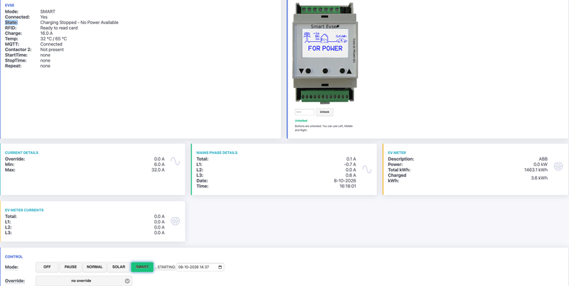

@dingo35 Hier thuis vraagt de SMART modus om een bepaalde hoeveelheid beschikbare energie.
Tot die tijd laadt de auto niet.
Geen idee of dit zo hoort, misschien heb ik iets verkeerd geconfigureerd:
Afbeeldingslocatie: https://tweakers.net/i/hajxtp1_VSud6Bhfw2M5_53EuCM=/800x/filters:strip_exif()/f/image/Z8wdnaLHHmiGjJkAD7HeRbMO.png?f=fotoalbum_large
Hier werkt het als volgt met een thuisbatterij "0 op de meter" en modus SMART op de SmartEVSE:
- Auto wordt ingeplugt
- Display: WAITING FOR POWER , State: Charging Stopped - No Power Available
- Thuisaccu krijgt opdracht om stroom terug te leveren*
- EVSE gaat aftellen van 1 minuut naar 0
- Na 1 minuut begin het laden van de auto
- Met de maximale stroom wordt er geladen en afgeschaald indien nodig
* Hiervan weet ik niet exact wat de drempel is om te starten met aftellen.
Vanavond kan ik testen (indien nodig) welke drempel dit is.
Bovenstaande stappen heb ik nu afgevangen.
Zodra de laadkabel ingeplugd is, gaat de thuisaccu al terugleveren zodat er direct geladen wordt.
Na het scannen van de rfid.
Of de NOM zinvol is speculatief, toch een praktisch voorbeeldje:
  • Stel je hebt een thuisaccu zoals ik (60kWh)
  • Overdag niet thuis, dus auto kan niet laden.
  • Overdag wel veel zon, dat gaat dan grotendeels naar de thuisaccu (stroomprijs €0,00)
  • S'avonds bij thuiskomst auto inpluggen en laden o ja, ook nog koken en warmtepomp stookt ook nog bij (stroomprijs €0,40)
Om die reden wil ik graag dat SmartEVSE ook NOM aanhoudt.
Hoe wil je anders niet onbedoeld stroom van het net afnemen omdat je te veel apparaten aan hebt staan.
Als het echt een rare gedachtegoed is verneem ik het graag.

Deel je settings even. Daar staat vermoedelijk iets niet juist ingesteld. Als je MAINS boven 6A staat ingesteld zou hij gewoon moeten starten. Is de lader enkelfasig of driefasig?
  • buiter
  • Laatst online: 20:00
Driehoek schreef op donderdag 8 oktober 2026 @ 22:26:
Doet wachten op power doet zich na aanpassingen niet meer voor.
Met andere woorden, laden via SMART start nu meteen.

  • buiter
dingo35 schreef op donderdag 8 oktober 2026 @ 22:53:
Dus het probleem bevond zich tussen keyboard en stoel?
Dat denk ik niet.
Als je kijkt naar de screenshot dan gebeurt er iets vreemd.
Het is 0 op de meter en toch wacht SMART op stroom.
Welke instelling zou dat in SMART kunnen veroorzaken?
Fase instelling kan niet lager dan 10A.
En som van de fase kan ook niet lager dan 10A.
Dus zeg maar hoe het kan.
  • dingo35
  • Laatst online: 19:16
buiter schreef op donderdag 8 oktober 2026 @ 22:47:
Welke aanpassing heb je gedaan? Uit je vage formulering kunnen we helemaal niets leren...
  • buiter
dingo35 schreef op vrijdag 9 oktober 2026 @ 08:10:
Aanpassingen: geswitcht van SMART naar SOLAR en van SOLAR naar SMART en reboot SmartEVSE.
Misschien dat het lukt om het te reproduceren.
  • dingo35
Sowieso is het beter om in een 1 fase installatie C2 op "Always Off" te zetten.
  • buiter
dingo35 schreef op vrijdag 9 oktober 2026 @ 08:51:
Deze instelling heb ik aangepast.

  • benthouse
  • Laatst online: 26-10 20:24
Hi dingo, update uitgevoerd maar toch nog dezelfde problemen. Web interface is niet bereikbaar. Enige wat helpt is uitzetten en wederom aanzetten.
Laden is een aantal keren goed verlopen en webinterface bleef ook bereikbaar maar gisteravond toch weer hetzelfde probleem.
Even ter verduidelijking; geen OPCC, ERE of andere verbindingen naar derden in gebruik. Alleen een koppeling naar Home Assistant via MQTT.
EVSE heeft een vaste verbinding via ethernet (ETH-LCD).
  • johan_L
  • Laatst online: 15:02
Recent geupgrade van versie 3.10.x naar 3.11.2 maar sindsdien al een paar keer opgemerkt dat de instelling voor C2 (Solar off) niet bewaard wordt. Als de mode gewijzigd wordt van Off naar Solar wordt er geladen op 3 fasen in plaats van 1 fase. Hierdoor wordt mijn thuisbatterij leeggetrokken en dat is niet mijn bedoeling. Is dit een bekend probleem?
  • dingo35
@benthouse : geen VLAN configuratie, firewall blokkades, dubbel uitgegeven IP adres o.i.d.?
Het klinkt als een LAN config probleem, je bent de eerste (en zover ik weet enige) die met de etherLCD oplossing connectiviteitsproblemen heeft.
Kan het zijn dat je MQTT API te aggressief resources opeist? Upload niet vaker dan 1x/seconde?
@johan_L Nee dit is geen bekend probleem; er is wel een mechanisme actief ter bescherming van het flash geheugen: als je een setting wijzigt, wordt die direct weggeschreven, tenzij er in de minuut ervoor een schrijfactie was; dan worden de pending schrijfacties een minuut uitgesteld.
Kan dat het probleem zijn? Te snelle reboot o.i.d.? Wat is de setting van C2 nadat je van Off naar Solar bent geswitched?
  • johan_L

  • johan_L

  • benthouse
dingo35 schreef op donderdag 15 oktober 2026 @ 13:15:
@dingo35 : nee, geen VLAN actief ook MQTT geen wijzigingen gedaan, dat functioneert al ca 1,5 jaar naar volle tevredenheid. Het is van de ene op de andere dag geconstateerd, ca 2 weken terug
Dubbel IP zou kunnen maar is onwaarschijnlijk meeste draait met DHCP. Kan helaas geen vast IP toewijzen aan de EVSE, dat zou dit namelijk uit kunnen sluiten. Wellicht iets voor een volgende FW update? Nu de ETH-LCD er is zou dat een mooie aanvulling zijn. Bij WiFi ben je toch al meer afhankelijk van DHCP normaal gesproken.
  • dingo35
Nee de oplossing is niet meer statische IPs, maar minder.
Veel mensen maken de fout op hun device een statisch ip adres te definiëren, waardoor de meeste DHCP servers zich niet bewust zijn van het ip adres, en het dus nogmaals uit kunnen geven.
De oplossing is om de statische adressen zoveel mogelijk te vermijden en via mdns en hostname.local je devices te benaderen/definieren. Als een statisch adres écht nodig is, op de DHCP server definiëren, en als die dat niet ondersteunt, een aparte range voor statische adressen aanhouden.
  • johan_L
Vandaag is de C2 instelling weer spontaan gewijzigd en volgens mij klopt de State ook niet. Mqtt staat op connected terwijl ik dat niet gebruik en de mqtt settings leeg zijn. Ik weet niet wat hier aan de hand is maar ik ga maar proberen te downgraden naar 3.10Afbeeldingslocatie: https://tweakers.net/i/Q9CjsH26UQpAFpJ9IRFtv0zYOqE=/x800/filters:strip_icc():strip_exif()/f/image/K7TZG23nNfEJA1kFmULgoiPR.jpg?f=fotoalbum_large
  • tsjoender

Afbeeldingslocatie: https://tweakers.net/i/XMEF7QmRuycCzUD2B2PcV3eTXVk=/800x/filters:strip_exif()/f/image/ywwENpo1sWrktx0Czl6SirXV.png?f=fotoalbum_large
