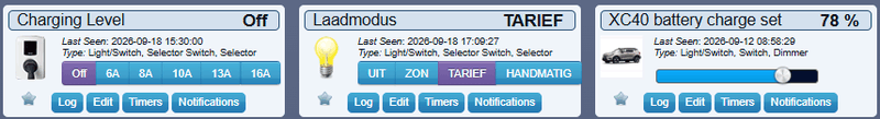

Ik heb software bedacht om de EV slim te laden bij dynamische tarieven met mijn SmartEVSE laadpaal. Ik heb een 1 fase aansluiting16A max en max opbrenst van het dak van 5000W (begrensd)
De schakel logica met 4 keuze mogelijkheden:
  1. Uit - er gebeurt niets
  2. Zon - laden vanaf 2000W in de winter en vanaf 2500W in de zomer
  3. Tarief - per dag wordt automatisch bepaald wat de voordeligste uren zijn en dan wordt met 3500W (16A) geladen.
  4. Handmatig - inschakelen en 3500W laden.
    Ad 2. De laadverliezen zijn het hoogst bij lage Amperages want de OBC trekt zelf al 200-250W. Daarnaast: In de winter kan er eigenlijk nooit geladen worden op zon en in de zomer wil ik liever niet laden op 6A omdat er later op de dag stroom in overvloed is en die kan ik beter gebruiken met hogere laadstroom en minder laadverliezen. Lees ook het artikel over laadverliezen van de ADAC.
    Ad 3. Deze is wat ingewikkelder. Op zich kan de prijs in de laagste uren soms best wel hoog zijn, maar nog steeds geldt dat ik wil laden tegen de laagste tarieven. Als ik de EV niet nodig heb kan ik het ook een dag uitstellen. In de zomer gaat het meestal goed en zijn de tarieven vaak wel een paar uur onder de 5 cent EPEX prijs, maar in de winter is dat niet altijd het geval. Door niet een vaste prijs te kiezen maar dynamisch de periode met de beste dagprijs kan ik toch nog voordelig laden. Buiten de uren dat Tarief laden actief is wordt er uiteraard op ieder moment op zon geladen bij voldoende aanbod van de zonnepanelen.
    Ad 4. Handmatig - simpel. Als de batterij vol moet dan moet die vol.
    Afbeeldingslocatie: https://tweakers.net/i/B-Q7DrUOvFMscezXBILnrfJcJ3k=/fit-in/4000x4000/filters:no_upscale():strip_exif()/f/image/GnHsyUTsPZT4ludCbIkLYEIv.png?f=user_large
    Afbeeldingslocatie: https://tweakers.net/i/ERg9SphXz6ugOSCEvV5j44eLI_8=/800x/filters:strip_exif()/f/image/DkHd5NnpHOPYuUs0sqqfRGlW.png?f=fotoalbum_large
    Ik ben benieuwd naar de oplossingen die anderen gevonden hebben om slim te laden.

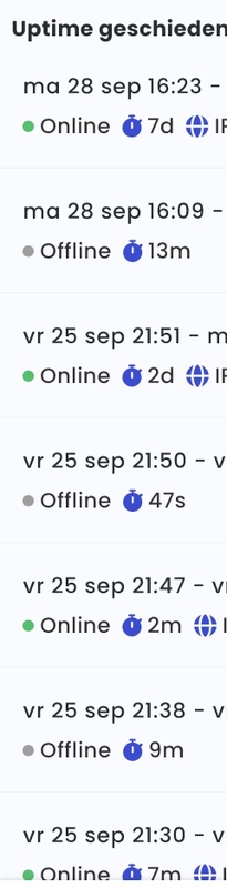

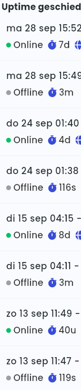

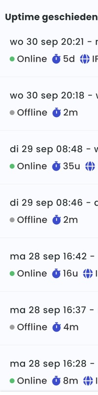

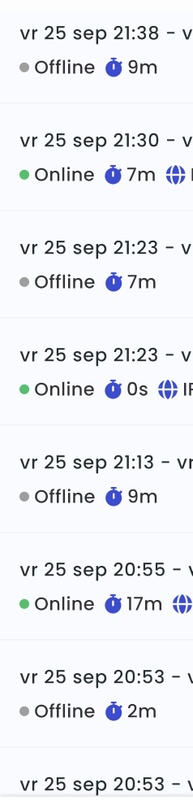

Ik heb een probleem met de SmartEVSE V3.
De SmartEVSE staat redelijk dichtbij een wifi versterker en dan zie ik waarderen van -55 - -65 dB
De SmartEVSE heeft de neiging om zich te verbinden met de KPN Experia 12 router en dan gaat de signaal sterkte naar -85 dB en dan ineens verbreekt de verbinding.
Ik vind dat lastig omdat ik dan de de controle over de SmartEVSE kwijt ben en de software niet aan de laadpaal kan vertellen dat er gestopt moet worden met laden.
- kennen anderen dit gedrag
- is er een mogelijkheid om de SmartEVSE te binden aan de wifi versterker.
  • ocaj
tukker999 schreef op dinsdag 22 september 2026 @ 22:05:
Welke software bedoel je met "de software"?
Ik stuur ca 1 x per seconde via MQTT de Mains-meter waarden door. Zodra je dat 10seconde niet doet (of niet kan doen vanwege brakke wifi) stopt de SmartEVSE direct. Of is dat niet wat je bedoelt?
Mijn ervaringen met WiFi versterkers is tamelijk beroerd. Om iets te krijgen wat redelijk werkt moet je goed opletten met plaatsing en configuratie. De versterker/repeater noot aan de rand van bereik zetten van de bron. Reig nooit meerdere repeater aan elkaar. Streef ernaar om repeaters/AP'S bekabeld aan te sluiten aan je modem/router. Let op kanaal verdeling, laat auto select niet aan staan maar verdeel de kanalen optimaal en dan zo laten. Maak voor IoT spul een apart SSID met alleen 2.4ghz en 20mhz kanaal breedte en een wachtwoord wat alleen letters en cijfers bevat en maximaal 12 karakters heeft. Ja, dit is minder veilig maar veel IoT spul heeft een probleem met speciale tekens of een 20 karakters wachtwoord.
Kan het zijn dat je hier tegenaan loopt? Dan is het een kwestie van je Wifi opnieuw instellen en zorgen dat hij zich dan bindt aan je versterker.
Ook ik beveel de ombouwkit voor de Ethernetaansluiting overigens van harte aan.

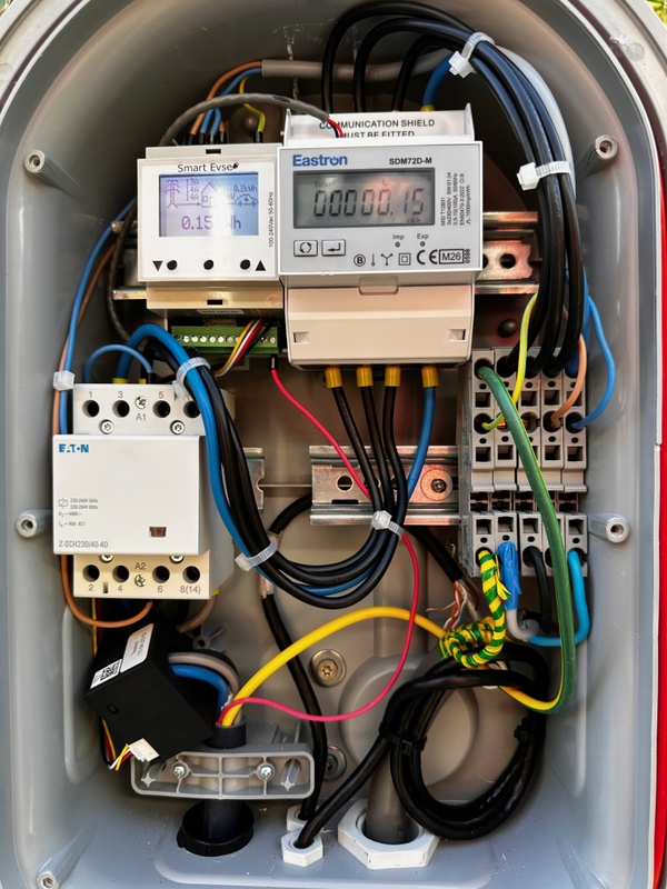

Ik heb zelf er een Eastron SDM72-D bij gezet in die standaard kast van Stegen. Werd bij Joulo (OCCP via Tap) zonder problemen geaccepteerd na een foto van de open kast en een close up van de meter.
  • dingo35
  • Laatst online: 02:46
Exact die config heb ik ook, werd zonder problemen door Tap geaccepteerd. (Geen ervaring met Joulo).
[ Voor 15% gewijzigd door dingo35 op 24-09-2026 13:19 ]

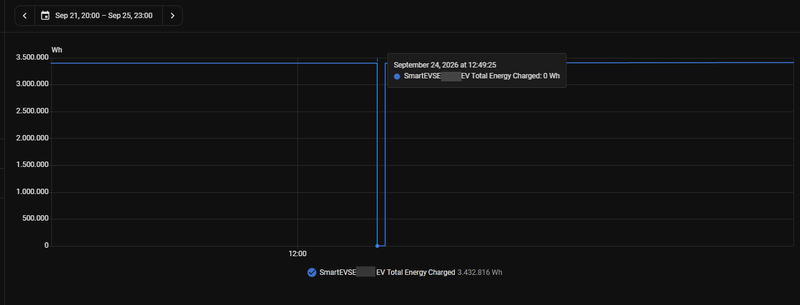

Ik heb af en toe dat mijn SmartEVSE bij het herstarten een 0 verstuurd als totale meterstand. Homeassistant reset de teller dan en voegt een enorme laad hoeveelheid toe.
Zijn er meer mensen die dit tegen zijn gekomen?

  • DanTm
dingo35 schreef op vrijdag 25 september 2026 @ 13:41:
Dat zou een paar releases geleden al opgelost moeten zijn; zit je wel op v3.11.2?
Ja al geruime tijd. Maar heb de afgelopen weken al een paar keer mijn statistics moeten corrigeren

DanTm schreef op vrijdag 25 september 2026 @ 13:00:
Can confirm: Ik zie dit ook op de v3.11.2 iedere keer dat SmartEVSE restart.

@PimDoos @DanTm Post even jullie raw data /configs
  • PimDoos
  • Registratie: Augustus 2022
  • Laatst online: 20:28
Ik heb mijn bevindingen even als issue op het repository aangemaakt, om dit topic niet teveel te bevuilen met JSON :)

Geldt dat ook voor de wifi verbinding die steeds van de KPN versterker naar de Experia router springt?
  • dingo35
Nee, zover mij bekend locked de wifi library op de BSSID van de router; daar heb ik verder geen invloed op.
Maar dat is simpel op te lossen door de repeater (hij versterkt niets, maar relayeert) een andere ssid te geven en daar de SmartEVSE op te abonneren.

Ik heb het uiteindelijk heel simpel opgelost. De SmartEVSE probeert steeds naar een andere wifi versterker te verbinden waar hij eerder mee verbonden was.
Ik heb gisteren de stroom eraf gehaald (een reset helpt niet) en daarna zoekt hij de dichtsbijzijnde wifi versterker op. Van -70 dB naar -54 dB.Afbeeldingslocatie: https://tweakers.net/i/zDJI21Orr3YQQen72pgua8Jr0-4=/800x/filters:strip_icc():strip_exif()/f/image/3d57krU3GEG8U15iXxvbHC56.jpg?f=fotoalbum_large
Eindelijk rust.

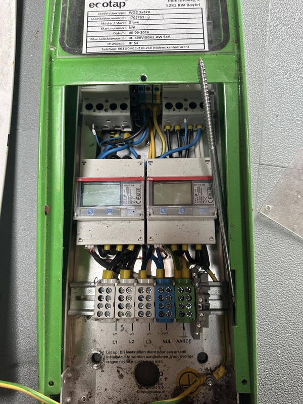

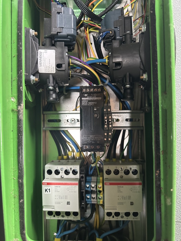

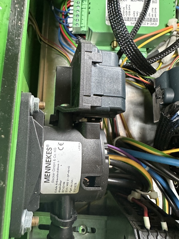

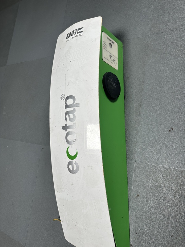

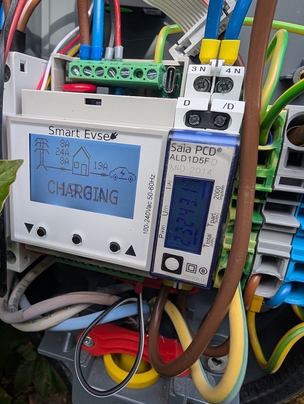

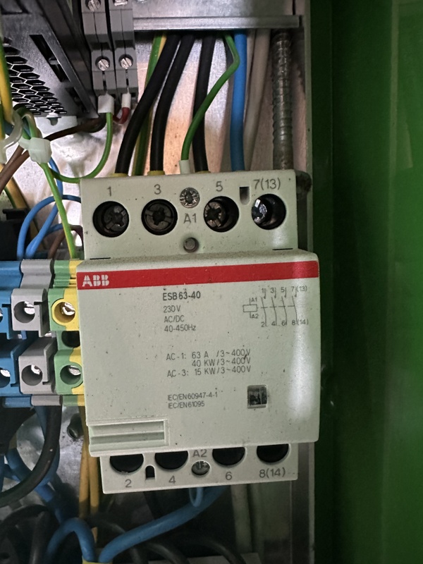

Ik heb 1,5 jaar geleden een dubbele EcoTAP laadpaal omgebouwd maar SMARTevse Controller. Ik heb toen een 2e paal aangeschaft om voor iemand anders om te bouwen, maar die had geen behoeft meer aan een laadpaal, deze mag dus weg. Is er hier iemand die daar interesse in heeft?
Het gaat om een zwaar uitgevoerde (3F) laadpaal met 2 mennekes laadpoorten die je via de smartEVSE kunt locken (de kabel kunnen ze dus niet maarzo meenemen als je deze aangesloten laat). Ze zijn voorzien van ABB meters en Relais (bij 1 relais twijfel ik over de werking). De rfid lezer is niet te gebruiken icm de Smartevse, de LED brand bij spanning.
Enig wat je nog nodig hebt is een PSU'tje voor de Smartevse en evt. residual current sensor.
Afbeeldingslocatie: https://tweakers.net/i/vYXefQoGp3LqXKrmljyUbBN1T0A=/x800/filters:strip_icc():strip_exif()/f/image/R3zFFd3ZQdt4gUuYP4Msq9ju.jpg?f=fotoalbum_large
Dus ben je op zoek naar een mooie basis, voor een dubbele paal? Stuur mij een PM.
Afbeeldingslocatie: https://tweakers.net/i/QPSYmHca4zAGdKsxEKiIdkP0SMg=/x800/filters:strip_icc():strip_exif()/f/image/kjkQrEEy7uJcnKWfkX0jAJ4t.jpg?f=fotoalbum_large
Afbeeldingslocatie: https://tweakers.net/i/51l-CrgGQhpBByhmQJXaufouvoA=/x800/filters:strip_icc():strip_exif()/f/image/LSOcVsu46F4TR2BlVYmpgTQR.jpg?f=fotoalbum_large
De SMARTevse past boven op de DIN-rail boven de relais.

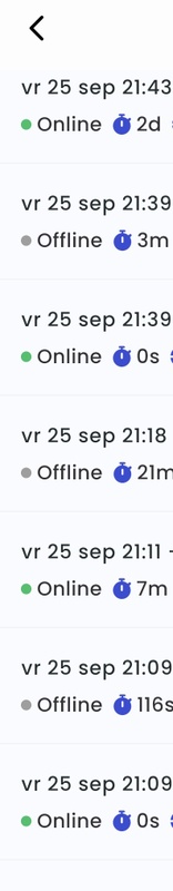

Hierbij ook de ervaring dat het nog niet goed gaat. Ik heb 2 SmartEVSE's in 1 paal, ze vallen op verschillende momenten uit. Ik heb ze op maandagmorgen de 28e geüpdatet.
SmartEVSE 1:
Afbeeldingslocatie: https://tweakers.net/i/NXtowo204l-i9Q9bQeLFimCtfo4=/x800/filters:strip_icc():strip_exif()/f/image/y2LYvoyfE5zaSIKNUrFW2psJ.jpg?f=fotoalbum_largeAfbeeldingslocatie: https://tweakers.net/i/ck3jeHb802dKYCOQ8pF2HilvDGc=/x800/filters:strip_icc():strip_exif()/f/image/w9DPvLztkCiFcq99gAuZuEIQ.jpg?f=fotoalbum_large
En nummer 2:
Afbeeldingslocatie: https://tweakers.net/i/ZXOCKOlL2MSpHH7BapLL0dAHfEI=/x800/filters:strip_icc():strip_exif()/f/image/rE2AiLgcMJNnPLHDhNjW5dlB.jpg?f=fotoalbum_large Afbeeldingslocatie: https://tweakers.net/i/85hCLkN2uvySBfKomgYn1_8qTPI=/x800/filters:strip_icc():strip_exif()/f/image/sWCvDXBj8EO1NgcJKxpvPnzz.jpg?f=fotoalbum_large
  • dingo35
OCPP testers @joosie @Rimco , als je bij Tap voor "berichtenlog" kiest, en de heartbeat filter aanzet (zodat alles zichtbaar is in de log), en je selecteert het tijdvak van uitval, zien jullie dan ook elke 90s een heartbeat uitgaan die met een timestamp beantwoord wordt?
Of wordt die sequentie onderbroken?
[ Voor 3% gewijzigd door dingo35 op 06-10-2026 22:32 ]
  • joosie
  • Laatst online: 23:02
dingo35 schreef op dinsdag 6 oktober 2026 @ 22:18:
Het lijkt erop dat hij in die tijd wel een heartbeat stuurt en een response krijgt. Wil je anders zelf kijken, ik heb je een pm gestuurd om dit topic niet te veel te vervuilen.

Hier met versie 3.11.3 helaas ook regelmatig een WebSocket status: Disconnected. Pas na reboot weer verbinding met Joulo.

Daarbij wil ik niet dat de hoofdzekering eruit vliegt.
Mijn uitgangspunt is dat de laadpaal het gewoon moet doen.
Dus kiezen voor een andere modus vind ik geen oplossing.
Het is verassend dat voor de thuisaccu uberhaupt geen instelling mogelijk is in de SmartEVSE.
Terwijl die toch invloed heeft op je energiehuishouden.
