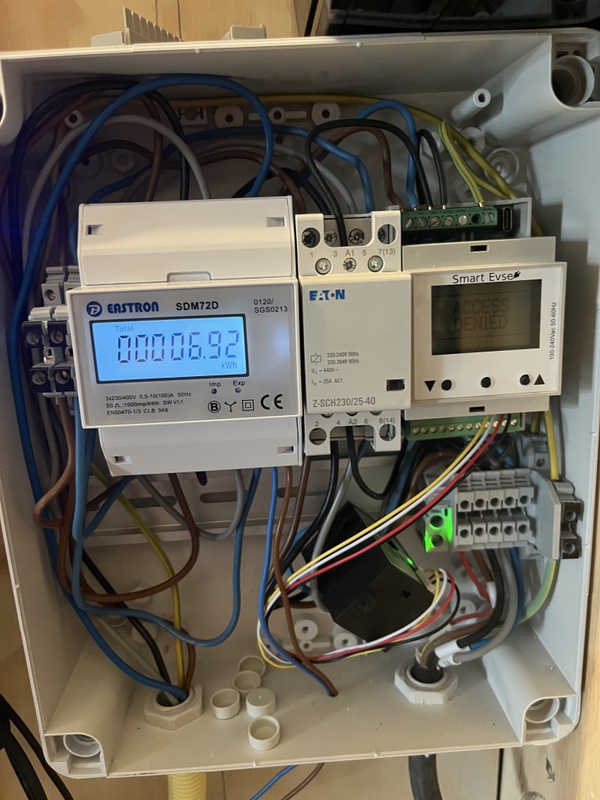

dingo35 schreef op donderdag 14 september 2023 @ 00:08:
Ik zou even een foto van je bedrading sturen, wie weet spot iemand een foutje?
Hier wat foto’s. Ik weet dat de boel volgens NEN1010 achter een enkele aardlek moet, maar de laadpaal deelt op dit moment de aardlek met een inductiekookplaat.
Afbeeldingslocatie: https://tweakers.net/i/SHVzMu5oThc6Mgw1ITSDtCxQn_s=/x800/filters:strip_icc():strip_exif()/f/image/axRiXIWZvyQjZVxVIV4rc52q.jpg?f=fotoalbum_large
Afbeeldingslocatie: https://tweakers.net/i/-Db2fSzm6Ye7qnWZKDUi9ZY9ER8=/x800/filters:strip_icc():strip_exif()/f/image/nqAk3QSMTlwW9dDKj4Rx4vCK.jpg?f=fotoalbum_large
Afbeeldingslocatie: https://tweakers.net/i/Yjqa4Q73Zmhp-RKZAdlCdIGX_YE=/800x/filters:strip_icc():strip_exif()/f/image/GnHJ7csFycneNDbtZK8S6DJs.jpg?f=fotoalbum_large
Afbeeldingslocatie: https://tweakers.net/i/_4AOHVrXYPZkIZISfPvYkegxULg=/x800/filters:strip_icc():strip_exif()/f/image/IFhNkvRaTuvXZfS452BVXvDR.jpg?f=fotoalbum_large
Afbeeldingslocatie: https://tweakers.net/i/Fr_m9EIMze6MMsNSWcGOLPbsRTg=/x800/filters:strip_icc():strip_exif()/f/image/OYYDW5pHomDdUbPWnPB7OVyS.jpg?f=fotoalbum_large
Afbeeldingslocatie: https://tweakers.net/i/j3NE1Mp1HkTjJn6xGwocUU3X0Mw=/x800/filters:strip_icc():strip_exif()/f/image/q3krN9hMqPKaOOcHQqWQVxrq.jpg?f=fotoalbum_large
Afbeeldingslocatie: https://tweakers.net/i/twvk5reJF_9NQ8zKLCaXV8NOiRc=/800x/filters:strip_icc():strip_exif()/f/image/042LTuqRCrIY5yz8nTodtn2g.jpg?f=fotoalbum_large

@sailor_dg waarom heb je voor de SDM72D kwh meter gekozen en waar ga jij heen met de output want de 2 draden die dit zijn blauw en zwart gaan niet naar de Smart EVSE meen ik uit de plaatjes op te kunnen maken.
Bij IT-ers gaat alles automatisch, maar niets vanzelf.
Linux is only free if your time has no value...
Denk dat die draden voor het pulssignaal zijn. Zo ja, dan had ik daar wel een andere kleur voor gekozen. Maar verder springt er niks uit op deze foto's. Mijn eerste verdenking zou naar de contactor uitgaan aangezien het bij schakelen gebeurt. Ik heb zelf ook een EV6 met SmartEVSE en mijn aardlekautomaat springt er nooit uit. Je zou eens een andere contactor kunnen proberen. Ik gebruik zelf de ISKRA van de website van Stegen.

Bedankt voor de inzichten. De puls uitgang van de eastron gaan naar een esp chipje en verwerk ik in home Assistant. Modbus heeft voor mij weinig meerwaarde. Inderdaad is de kleur van het signaal draad is wat ongelukkig.
Ook goed te horen dat de bedrading er ok uitziet. Ik ga maar het volgende onderzoeken:
- laadkabel nog eens checken op issues (is nieuw)
- meten totale weerstand tussen de groep en begin laadkabel
- vervangen relais
- eventueel vervangen klemmen (nu Chinees wel gerated op 35A)
- eventueel vervangen kabels binnen de kast naar montagesnoer en grotere diameter

Brr, blij dat je er zelf blij mee bent maar hier krijg ik echt de kriebels van:
2 ader eindhulzen achter 1 klem op de aardlek automaat, los van de capaciteit en dat dat niet mag volgens NEN1010 is het gevaarlijk, je kan duo adereindhulzen gebruiken die 2 draden op 1 huls kunnen zetten.
Als je kijkt naar de fase, nul en C1, C2 draden op de SmartEVSE zijn deze te lang, je ziet het koper zitten, dus afknippen en dieper monteren, als het flex bedrading is dan adereindhuls erop.

rvdgaag schreef op vrijdag 15 september 2023 @ 08:53:
Een beetje vrijblijvend advies is nooit weg, en het kan allemaal wat netter, sure, maar de vraag was of er een aardlek zichtbaar is...

bedankt voor je feedback. Ter info, dit zijn ABB componenten en die hebben twee aparte klemmen (zie je niet zo goed op de foto) elke arendhuls zit dus netjes in 1 klem.
mbt to het blote koper, dat ga ik aanpassen, goede tip. Alles stranded cables zitten uiteraard in een huls.

sailor_dg schreef op vrijdag 15 september 2023 @ 13:55:
nog een puntje wat me net opviel, de contactor (eaton) lijkt verkeerd aangesloten op de SMARTEVSe,
de zwarte draad op C1 is ok, aan de andere kant van de eaton met een nul worden aangesloten, hij zit nu op C2 (da's voor een eventuele 2e contactor) of heb je een zwarte draad gebruikt om de N naar de contactor te brengen ??
Die tweede is bedoeld voor een kam, waarmee je eenvoudig meerdere units aan elkaar koppelt zonder draden maar met vaste koperen verbindingen.
Mijn vraag blijft bestaan. Probeer het ook nog eens zonder kooktoestel en ik vond de suggestie van het beëindigen van de laadsessie vanuit de auto ook een goede.
Ik denk (maar weet niet zeker) dat het relais niet zou werken als je C1 en C2 met elkaar verbindt.

decramy schreef op vrijdag 15 september 2023 @ 18:06:
Interessant. Mijn meterkast (nieuwbouw woning) zit vol met het dubbele gebruik op deze manier. Blijkbaar heeft de installateur zich er dan ook makkelijk vanaf gemaakt.
[ Voor 28% gewijzigd door sailor_dg op 15-09-2023 20:49 ]

sailor_dg schreef op vrijdag 15 september 2023 @ 19:19:
Bedankt allemaal voor de tips.
Inmiddels wat meer gedaan:
- boel netter aangesloten (geen koper meer te zien)
- alle bedrading nogmaals nagelopen en weerstand gemeten - alles ok
- relais is goed aangesloten. Op C1 & N
- getest zonder kookplaat - zelfde issue
- getest vanuit de auto - vreemd resultaat:
Ik lijk het volgende te kunnen reproduceren:
- beëindigen laden via linkerknop op de evse en via homeassistant. Aardlek klapt mee
- beëindigen laden door de auto te openen en stekker uit de auto te halen. Geen issues. Relais schakelt netjes af.
- auto beëindigt laden bij bereiken ingestelde SoC, aardlek klapt mee.
Ik blijf denken dat de auto de boosdoener is, maar zou verwachten dat meer mensen dit issue dan hebben. Ik wacht maar even op mijn Tesla en mocht het probleem zich blijven voordoen, koop ik een nieuw relais.
Update:
Zojuist het relais uit de installatie gehaald en nagemeten. Overgangsweerstand (onbelast) is onder de 1 Ohm, Afhankelijk hoe ik mijn probes plaats. Relais teruggeplaatst en wederom dubbel gecheckt of de draden goed contact maken. Nog steeds zelfde issue.
Andere tips zijn natuurlijk welkom.
Dat de boel boel blijft werken als je de laadsessie vanuit de auto beëindigd is een veeg teken (dat het aan de auto ligt).
Volgende test die ik zou doen:
- serkri software downloaden
- beëindigen via downscalen van stroom via api (dat gaat gewoon via de ingebouwde rudimentaire website).
Verder zou ik de aard draad van meterkast totop de auto-stekker nameten (of misschien zelfs tot chassis van de auto). Ik kan het niet precies beredeneren maar iets zegt me dat als je ergens een zwevende aarde hebt dit probleem zou kunnen optreden.
"Van scratch" zelfbouw home-automation, Solaredge 14.4kWh thuisbatterij & 57 PV panelen 9000kWh/jaar, 135heatpipes, 150L zonneboiler, 2x 3kW Vaillant water/water warmtepomp vws36/4.1, smartEVSE laadpaal, 1wire/X10/P1, Jacuzzi, Sauna, Ioniq5 EV
Dat betekent dat de auto de boosdoener is. De SmartEVSE heeft nl. geen enkele manier om te weten dat de ingestelde SoC bereikt is (er vanuit gaande dat je dit niet monitort via een HomeAssistant integratie specifiek voor jouw auto).
Dus de auto lijkt de laadsessie foutief te beeindigen, maar dan nog mag de aardlek niet springen.
Het lijkt er op dat de auto aan het einde van de sessie zélf een aardlek veroorzaakt.
Interessante test is de auto op een andere laadpaal aan te sluiten, en te kijken of er dan ook een aardlek uit springt.
En omgekeerd, andere auto op je SmartEVSE aansluiten om te kijken of je aardlek we dan wél in blijft....

Stefannn schreef op vrijdag 15 september 2023 @ 21:21:
Nameten kan natuurlijk nooit kwaad, maar een onderbroken aarde draad zal geen aardlekschakelaar over laten gaan, integendeel, dit eeder bemoeilijken.

  • sailor_dg
  • Registratie: Januari 2019
  • Laatst online: 08:07
Bedankt. Ga ik testen, moet nog even wachten op mijn laadpas.
Nog twee observaties:
- Op 10-16A laden schakelt het relais af na ongeveer 1,5 uur. Aardlek klapt wederom mee.
- Relais wordt toch wel flink warm na 1,5 uur. Kan nog net aanraken.
- vannacht hele nacht laden op 6A. Geen issues
Dit lijkt ook te wijzen op (ook) een issue in het relais?
Om zeker te zijn heb ik toch bij stegen een 32A relais besteld kleine moeite om dat deel iig uit te sluiten
All-electric | Deye 12KSG04LP3 met 2x Yixiang V2, 32x MB31 314 Ah | Panasonic Aquarea J 5kW | Tesla MY, SmartEVSE | 8,8 kWp PV | Proxmox met HomeAssistant, Docker host, PfSense, TrueNas & Mailcow

sailor_dg schreef op zaterdag 16 september 2023 @ 06:33:
Lijkt me verstandig idd. Contactors worden hooguit een beetje warm, heet is niet goed.
Nog even een update. Nieuw 32A contactor geplaatst en de kWh meter verplaatst naar de meterkast. Scheelt veel mbt tot warmte ontwikkeling, dus sowieso een vooruitgang. Het uitzetten van het laden veroorzaakt nog steeds een aardlek fout.
Ik merk ook dat tijdens het laden de Smartevse soms het relais afschakelt en dan na ongeveer 10 seconde weer inschakelt. Op het display telt de smart evse ook af. Het laden gaat dan weer verder. Soms knalt hiermee ook de aardlek. Is het schakelen van het relais midden in een laadsessie normaal gedrag?
Morgen komt de tesla dus fingers crossed dat dit de issues oplost.

sailor_dg schreef op woensdag 20 september 2023 @ 21:18:
Afschakelen gebeurt in Solar of in Smart mode als de beschikbare stroom onder MinCurrent (default 6A) zakt.
EDIT: Flash eens een debug versie van de serkri software, en kijk via telnet wat er gebeurt; post evt. je log hier...
[ Voor 6% gewijzigd door dingo35 op 20-09-2023 21:46 ]

  • sailor_dg
dingo35 schreef op woensdag 20 september 2023 @ 21:44:
Ga ik doen. Laad nu even op normal om te kijken of dat eea oplost. Dat zou al goede telltale zijn.

sailor_dg schreef op woensdag 20 september 2023 @ 21:56:
De tesla lost inderdaad de aardfout op. Lekkere wagen dan die Kia EV6. Wel blij dat het nu betrouwbaar werkt.
Nu alleen dit weekend nog even debuggen waarom er af en toe een relais schakelt op smart modus terwijl er nog geen load balancing nodig is. Op NORMAL laadt de wagen prima. Bedankt allemaal voor de hulp!

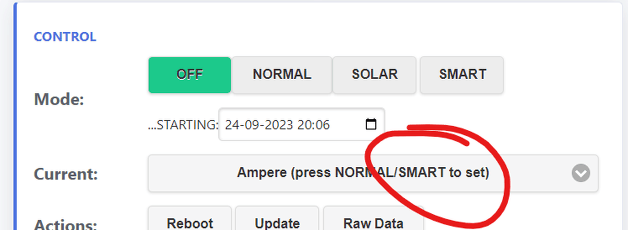

Hmm, gisteren toch iets misgegaan met loadbalancing hier thuis. Na een minuut of 8 35A getrokken te hebben ging de 25A hoofdzekering eruit. Het vervelende is.... ik weet niet waarom het mis is gegaan.
Ik zou zweren dat ik de SmartEVSE op 22A Override Smart had ingesteld, en er stond ook een droger en (achteraf gezien) stofzuiger aan op dat moment. Ik had verwacht dat de 22A override ook terug zou schakelen in Smart modus, maar dat is dus blijkbaar niet zo?
Droger trekt 4-5A en de stofzuiger ~8A, dus dat samen met die 22A komt wel aan die 35A inderdaad. Maar waarom de EVSE niet is teruggeschakeld is me nog een raadsel.

  • Hmmbob
  • Laatst online: 24-10 21:13
Ja, dat gaat prima. Het lijkt er echt op of de SmartEVSE niet in Smart aan de gang is gegaan.
In de HA history mist ook een heel stuk in de "charge current override" info:

Override betekent overschrijven; je overschrijft dus, ongeacht de mode, de laadstroom.
Feitelijk haal je dan de Smart uit SmartEVSE, met de verantwoordelijkheid om via de REST API of via MQTT zelf de Smart weer toe te voegen via een eigen regeling, bijv. in HA.

  • Hmmbob
dingo35 schreef op zondag 24 september 2023 @ 14:12:
Check. Dan moet dit even aangepast worden lijkt me, want die suggereert weldegelijk dat je een SMART mode activeert :X
Afbeeldingslocatie: https://tweakers.net/i/PhLPFDZ53_hbcarWxM4kBFoeMbY=/full-fit-in/4000x4000/filters:no_upscale():fill(white):strip_exif()/f/image/2i34zoVqXyAVmIvcMyIWjH3R.png?f=user_large
  • dingo35
  • Laatst online: 13:24
Nee het zegt alleen dat'ie in Solar niet zal werken.
  • Hmmbob
Dus het is niet logisch om te denken dat als je "22A" selecteert en dan op SMART duwt, dat hij dan SMART gaat laden met een max van 22A?
Ik vind dit vrij verwarrend.
  • dingo35
Vroeger werkte OverrideCurrent alleen in Normal Mode, maar op verzoek heb ik dit ook opengesteld voor Smart Mode; als je OverrideCurrent = 0 zet (bijv. vanuit HA), override je de Smart Mode niet langer meer; als je MainsMeter hebt, ga je eigenlijk nooit meer naar Normal Mode terug....
De een vindt het logisch dat Override de Smart Mode current overrides, de ander vindt het logisch dat de Smart Mode de OverrideCurrent overruled...
  • Hmmbob
OK, maar uitgaande van de werking zoals het nu is (de override gaat ook voor/over de smart mode), dan zet je dus effectief "normal mode met de current uit override current" aan. Dan zou current override imho alleen icm met normal moeten werken, en niet smart. En om override current te gebruiken, zou je dan dus op normal mode moeten klikken, en wil je terug naar smart dan zou je dat (again, imho) niet met overridecurrent=0 moeten doen maar door simpelweg te switchen naar mode "smart".
Anyways, ik snap nu hoe deze functie wel werkt - ik zal zelf zorgen dat ik niet te hoog uit kom.

Ik heb nu current_max op 32A staan, want dat is wat het gedeelte tussen de meterkast en laadpaal mag hebben en current_mains op 25A want dat is de hoofdaansluiting. Mijn dak ligt ook vol met panelen, dus op een mooie dag heb ik daadwerkelijk 32A (gecombineerd PV+mains) tot mijn beschikking, vandaar. Ik zag net (in het donker...) ook de meter doorlopen naar 32A charge_current in smart modus, terwijl ik hier een max van 25A had verwacht. De fase data komt wel gewoon netjes binnen.
Volgens mij is dit gesprek al eens gevoerd, met iemand met exact die config, weet niet zeker of jij het was.
De conclusie van dat gesprek was, dat t algoritme van Stegen er van uitgaat dat MaxMains >= MaxCurrent .
Ik beschouw het als een "known bug", die voor mij lastig te testen is omdat mijn config anders is, en ik bovendien ouderwetse "gemeentestoppen" heb. Als ik die opblaas zit ik zonder fase totdat Enexis langskomt .... $$.
PR is welkom.

Haha, gelukkig heb ik hoofdautomaten.
Het kan best zijn dat we het daar eerder over hebben gehad idd. Kon je dit antwoord in ieder geval niet herinneren.
Qua PR - dat zou ik wel willen doen, maar daar ontbreekt me echt de kennis aan. Het bij elkaar hacken van het MQTT gedeelte lukte me wel, maar dit ligt buiten mijn skills :+
Mocht iemand er ooit aan toe komen wil ik gerust testen - heb vrij recent geleerd dat je zeker een minuut of 8 wel 32A door een 25A hoofdzekering kan trekken

Ik heb pas een SmartEVSE v3 geplaatst en het laden van de ZOE werkt gewoon in alle modi met de laatste Serkri firmware. Ook vanuit HomeAsistant.
Nu probeer ik met HomeAssistant het laden uit te stellen maar als de auto uren later geladen moet worden gaat de ZOE niet laden. Als ik het laden stop en start vlak nadat de auto is in geplugd werkt het wel.
Als ik de SmartEVSE een aantal seconden spanningslos maakt start het laden daarna gewoon op.
Ik heb gezocht. Maar kan er niks over vinden.
edit: Kan de SmartEVSE het CP signaal tijdelijk onderbreken om een herstart van het laden te triggeren?
Zou het mogelijk zijn zoiets in de firmware te maken?

Je kunt het CP signaal manipuleren als je in de settings Modem op Experimental zet; dan verschijnen er in de web interface een paar knoppen waarmee je CP op 0% kunt zetten, je ziet dan ook "connected" status veranderen.
Let op: manipuleren van het CP signaal vereist gedegen kennis, en Renault staat bekend als de meest eigenzinnige, "moeilijke" en onveilige EV fabrikant.

Ah, mooi. Kan ik die setting in Home Assistant als entiteit krijgen? Of kan ik met een commando de setting aanpassen?
De Zoe die we eerst hadden (1e model) had inderdaad veel problemen met openbare laadpunten. Thuis nooit problemen gehad.
De 40kWh Zoe die we nu hebben werkt het laden eigenlijk altijd probleemloos. De nieuwere zijn dus wel iets beter?
[ Voor 5% gewijzigd door mgroen81 op 26-09-2023 17:44 ]

mgroen81 schreef op dinsdag 26 september 2023 @ 17:41:
Als je niet de kennis hebt om dit uit de source code te lezen, dan raad ik je af om met het CP signaal te rommelen.
