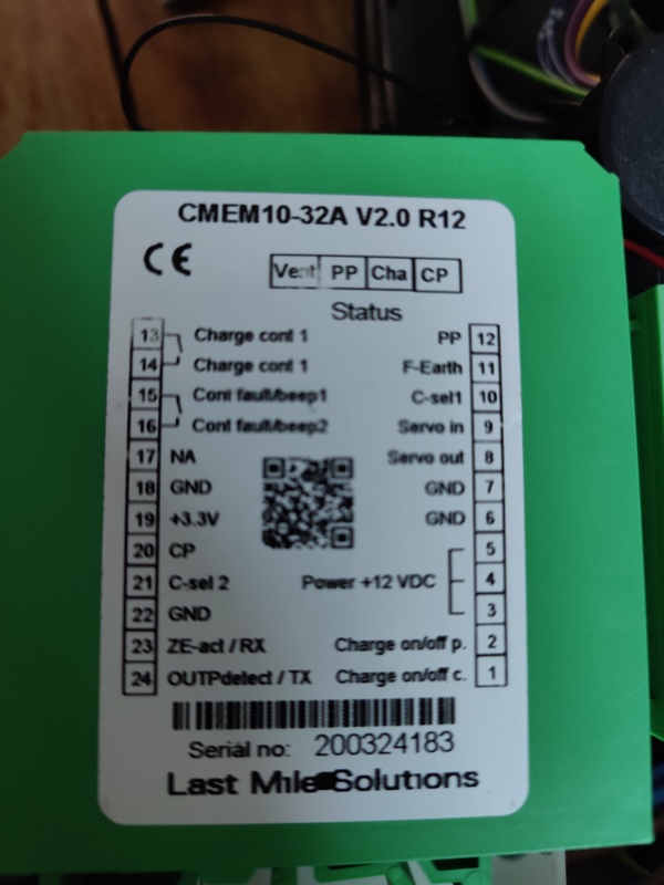

Hallo,
Ik heb een vraag, ik heb een BlackBoxx op de kop getikt een oud model die niet aangemeld is op een cloud omgeving.
Hier zit een last mile solutions in.
Nu zit er op poort 23 en 24 de rfid cardlezer aangesloten nu heb ik natuurlijk geen rfid kaart weet iemand hoe ik hier een kaart kan activeren? eigenlijk wil ik hier een tasomta relay op zetten zodat ik dit kan regelen met home assistant.Afbeeldingslocatie: https://tweakers.net/i/9O6NnurmoWl5VHtxmk4eXlKqlJw=/x800/filters:strip_icc():strip_exif()/f/image/yA74UGuwGXLuimKQG5z4bae7.jpg?f=fotoalbum_large
Mvg jos

Het is een model uit 2017, er zit geen display op of andere mogelijkheid om uit te lezen.
Misschien is het uitlezen ook wel via poort 23 en 24.
Ik zou mij ook voor kunnen stellen je iets kunt met de jumpers die in de module zit.

3 jumper links is een reset/herstart.

Als ik alleen al de rfid af kan koppelen en met een maak contact kan laden dan is het voor mij al goed.

Iemand een idee

kom je met die qr code niet bij de fabrikant van die module uit?

@scholten45 Probeer het eens bij https://www.inncgroup.com/controller , of vervangen voor de offline variant.
Zelf een OpenEVSE of SmartEVSE inbouwen kan natuurliijk ook.
