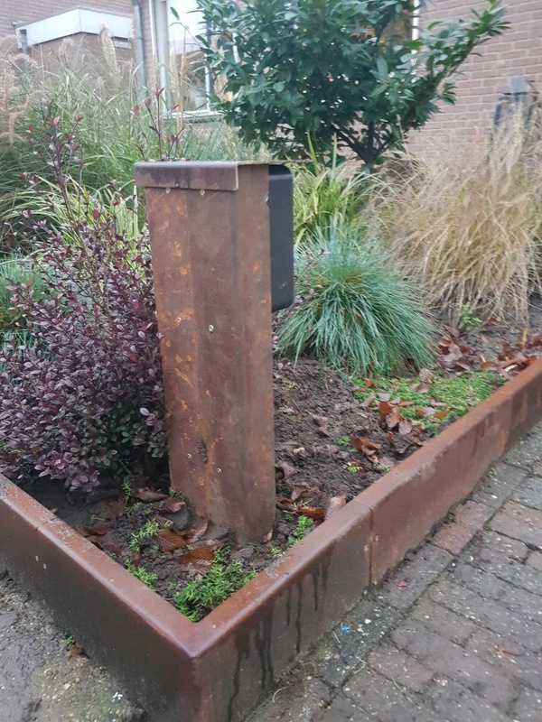

vanenkelen schreef op woensdag 17 november 2021 @ 16:32:
Al weer een tijdje geleden mijn vragen in dit topic gesteld, antwoorden en hulp gekregen en sindsdien alle spullen verzameld. Ik was dus gelukkig wel op tijd met het bestellen van de SmartEVSE, dat ding is best vaak uitverkocht zeg.
Afgelopen weekend had ik eindelijk de tijd om het plan uit te voeren. Ik zal mijn aanpak hier zoveel mogelijk delen als bedankje, voor wie het interessant vindt en tegelijkertijd als 'handleiding' voor de volgende die van plan is zelf zijn laadpaal te maken en alvast een kickstart wil hebben. Mocht je nog dingen zien/lezen waarvan je denkt "dat had slimmer/veiliger/beter gekund", dan hou ik me van harte aanbevolen! Vragen? Stel ze gerust.
Het plan:
Een zo klein mogelijke laadkast met socket aan de gevel en maximaal voorbereid op 3-fasen 16A (11kW) laden. (Nee mijn vrouw wilde echt geen kabel aan de muur :) )
Hiervoor wilde ik mijn laadinstallatie over 3 plekken verdelen:
  1. De noodzakelijke aanpassingen in de meterkast
  2. De mogelijkheid om de laadpaal te bedienen (starten/stoppen/instellingen SmartEVSE) in de hal
  3. Een socket aan de gevel buiten
Het schema:
Let op: bij de sensorbox heb ik ook een rode en blauwe lijn getekend (230v) maar dat hoeft niet als hij op de p1 poort is aangesloten.
De benodigde materialen:
Ik heb heel bewust voor een Type B aardlek gekozen. Wij hebben een Renault Zoë en die schijnt daar sowieso erg kieskeurig mee te zijn en daarnaast werd voor mij onvoldoende duidelijk of de oplossing met een Residual Current Sensor volledig aan de (NEN-)normen voldoet.
Als trouwens iemand een handige tip heeft hoe een tabel vanuit excel (inclusief de hyperlinks) hier te kopiëren, houd ik me aanbevolen.
De aanpassingen in de meterkast:
Ik heb nu nog 1 fase 35A in de meterkast, maar wilde alles alvast aanleggen zodat ook 3 fase 25A mogelijk zal zijn. Die aanvraag is inmiddels de deur uit, maar dat zal nog tot januari/februari duren voordat Stedin hier langs kan komen.
Voor de aanpassingen:
Kastje ernaast geplaatst en componenten aangesloten:
Deksel erop:
Aansluiten op de hoofdschakelaar en koppelen van de P1 verbinding heb ik pas op het laatste gedaan.
Laadpaal/bediening in de hal:
Ik heb tussen de meterkast en de buitenmuur een garderobekast met daarin een afgetimmerde verdeler van de vloerverwarming. Een perfecte plek dus om de oversteek van meterkast naar buitenmuur buiten het zicht te plaatsen zonder dat ik door de kruipruimte hoef.
De oversteek van meterkast naar buitenmuur:
SmartEVSE en Relais aangesloten:
Sensorbox en signaalkabel voor lock actuator ook aangesloten:
Kabels door de buitenmuur heen (in PVC pijp):
En kastje weer dicht:

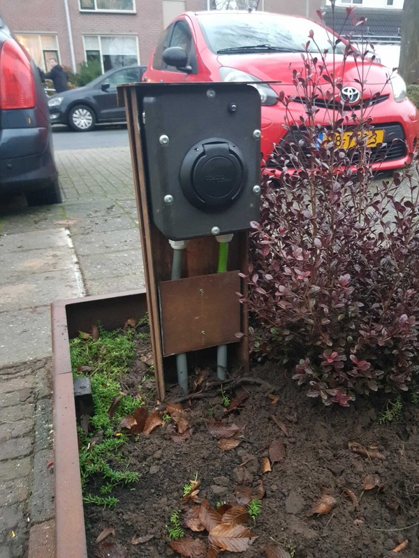

Socket aan de buitenmuur:
Helaas is het me niet gelukt een fraai RVS kastje te bemachtigen. Ik had er 2 in bestelling staan bij verschillende bedrijven, maar leverdatum bleef maar uitgesteld worden. Uiteindelijk geannuleerd en voor een ABS kast gegaan. Mogelijk gaat hier nog een keer een RVS variant komen.
Gekozen voor een 160x160x90 kastje ivm de locking actuator. Dit past prima, ik denk dat 130x130x80 ook nog wel zou passen, maar dan wordt het wel pielen.
18 en 30mm gaten een beetje schuin naar beneden door de muur geboord (binnen hoger dan buiten ivm vocht). Daarin 16mm en 25mm PVC pijp:
3x32A laadkabel en 4-aderige signaalkabel (voor locking actuator) doorsteken:
Kastje monteren en kabels strippen:
En klaar. Achteraf gezien had ik het kastje nog iets lager willen hebben. Maar dan was ik binnen in de knel gekomen met de verdeler van mijn vloerverwarming:
Eindresultaat
Het werkt en nog in 1x ook. Nou ja behalve de communicatie met de p1 poort op mijn slimme meter dan. Helaas is mijn meter (een L+G e350) niet compatible met de Sensorbox en kreeg ik een communication error. De SmartEVSE op dom instellen en een laadstroom van (voorlopig) 20A doet het echter perfect.
Nu wachten op Stedin tot ze 3-fase aan komen leggen. Ik heb in mijn aanvraag vermeld welke metertypes ik graag zou willen hebben ivm communicatie met een laadpaal, maar ze gaven aan daar geen enkele belofte in te kunnen doen.
Zijn er hier toevallig mensen die recent hun aansluiting hebben laten uitbreiden naar 3 fase 25A bij Stedin? Welke meter hebben jullie gekregen?
Resterende twijfel/onduidelijkheid
Selectiviteit... ik ben het woord ook in dit topic al een aantal keer tegen gekomen en blijf het een lastig begrip vinden. Wat ik er van begrijp is het een mechanisme dat er voor zorgt dat bij overbelasting de automaten/zekeringen er in de juiste volgorde uitklappen. Dus altijd eerst de zekering die het dichtste bij de verbruiker zit, zodat in theorie nooit (of alleen bij echt gekke situaties) de hoofdzekering van de netbeheerder er uit klapt. Zodra je je er in gaat verdiepen wordt het voor mij wat diffuus met allerlei grafiekjes en type automaten en aardlekschakelaars. Nu ben ik van nature iemand die graag aan de veilige kant gaat zitten (zeker bij elektra en dit soort vermogens), vandaar dat ik voor mezelf onderstaande richtlijn heb geformuleerd.
Als ik zie hoe het in de praktijk wordt toegepast komt het er eigenlijk op neer dat je achter een 35A 1 fase hoofdaansluiting eigenlijk nooit een groep/automaat kunt plaatsen die groter is dan 25A. En dat je bij 3 fase 3x25A aansluiting eigenlijk nooit een groep/automaat kunt plaatsen die groter is dan 3x16A. Oftewel bij een normale huisaansluiting waarbij je rekening houdt met selectiviteit is 25A 1fase laden (5,75kW) of 3x16A 3-fase laden (11kW) het maximum.

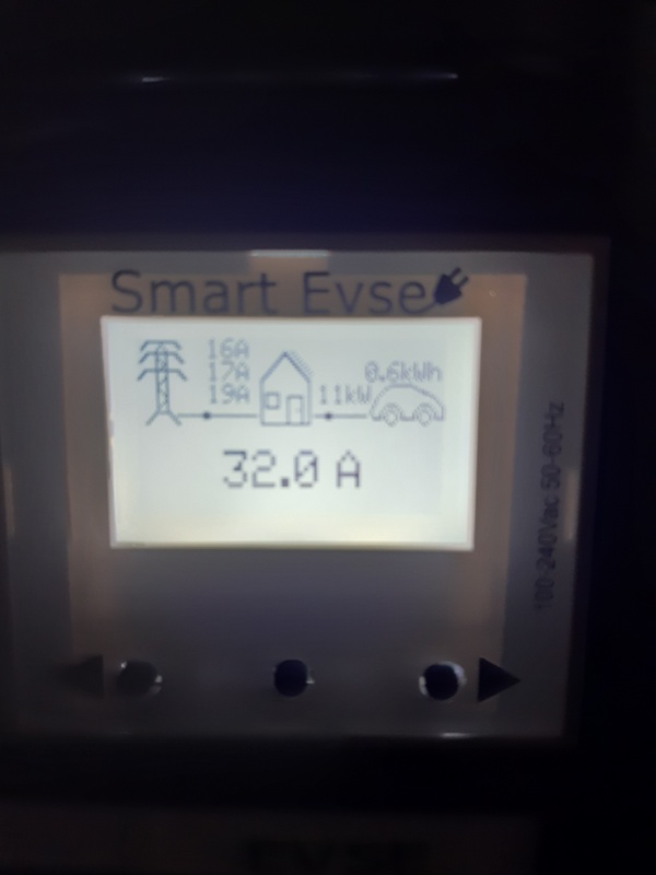

Zie ik dat nou goed dat je 20A als laadstroom kunt instellen?
Betekend dit dat de auto ook daadwerkelijk met 4600 watt aan het laden is?
  • thehog
  • Laatst online: 17-10 10:40
Chris96 schreef op zondag 21 november 2021 @ 18:06:
Natuurlijk! Waarom verbaasd je dat? Hij kan zelfs op 32A staan (laden op 7kW per fase)
  • Chris96
  • Laatst online: 14-10 10:21
thehog schreef op zondag 21 november 2021 @ 18:18:
Dat verbaasd me zeker. Ik was in de veronderstelling dat alleen 6/10/16/32 tot de opties behoorde.
Maar als 20 / 25 Ampere ook tot de mogelijkheden behoren bied dat voor onze situatie enorm voordeel.
Wij hebben als 2e auto een Fiat 500e (USA) welke alleen een type1 aansluiting heeft. We gebruiken hem nu via een 3.7kw EVBox met drukknop die ik zelf geplaatst heb.
Als hoofdaansluiting hebben we 3x 25A waarvan 1 fase minimale bezetting heeft.
Als we van 16A naar 20A zouden gaan scheelt dat natuurlijk al een heel stuk. Auto kan maximaal met 30A overweg.

  • BarryH
  • Laatst online: 21:21
@Chris96 Als je Loadbalancing gebruikt, kan je idd naar 25A.
Als je geen LB hebt maar wel zelf je net-zekering aan/uit kan zetten kan je bij een eventuele overbelasting zelf de fase weer aanschakelen zonder het netbedrijf nodig te hebben.
  • Chris96
BarryH schreef op zondag 21 november 2021 @ 19:11:
LB is geen optie aangezien de de laadpaal 50 meter van de meterkast afstaat. En een extra kabel trekken veel werk cq kosten met zich mee brengt.
En helaas kan ik niet bij de netzekering. Dus 20A maximaal zijn maar dat kan ik nu niet instellen.
  • BarryH
@Chris96 Kan je wellicht de auto begrenzen op 20A? mijn Ioniq kan op 100%, 90% en 60% ingesteld worden.
Overigens ws. heb je bijna nooit het verschil tussen 16A en 20A echt nodig. Alleen in het scenario bijna leeg thuiskomen en na 2-3 uur weer ergens heen moeten
  • vanenkelen
  • Laatst online: 22:30
vanenkelen
uhmmm.....speechless
Ook al beantwoord door @thehog en @BarryH, maar inderdaad de auto laadt daar met 20A. Op de SmartEVSE kun je in stappen van 1 ampere instellen hoeveel je wil laden.

  • Blackraven
  • Laatst online: 16-10 15:56
Kingsolo schreef op zaterdag 30 oktober 2021 @ 13:50:
Heb je daar toevallig een foto van? Ben wel benieuwd waar dat dan in het scherm zichtbaar is. Maakt het nog uit in welke mode de evse staat? Heb zelf een sdm72d-m waarbij de A & B modbus op dezelfde A & B van de sensorbox naar evse zitten. Dit op aangeven van stegen. Maar wat dit nog extra zou moeten toevoegen is mij niet duidelijk.
Dit is mijn standaard smart scherm.
Zie hieronder, die 32.0 A is de max die de smartEVSE vrijgeeft, de geladen 0,6 kWh en laadvermogen van 11 kW komen uit de Eastron.
Afbeeldingslocatie: https://tweakers.net/i/030OV5CC-OpEegoscQN-0HE5Kt8=/x800/filters:strip_icc():strip_exif()/f/image/78CZH5jJ4PH33emI88Nlhy09.jpg?f=fotoalbum_large
Volgens de onderstaande instructies de Eastron SDM630 aangesloten op de smartEVSE.
https://github.com/SmartE.../4#issuecomment-808054166
WP: ME PUHZ-SW75YAA+EHST20D-VM2C2+ESP | EVSE: SmartEVSE v2 | PV: 11kWp Solax/Growatt

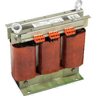

mukky schreef op woensdag 15 december 2021 @ 10:28:
Dan zit je met 3 scheidingstrafos op 3 fasen, en die meterkast is al zo vol
Nope, dan is er nog steeds 1 trafo nodig. (3 fase trafo: https://nl.wikipedia.org/wiki/Driefasetransformator).
3fase-beschermingstransfo-3x400 4kVA: https://www.elektrobode.n...UdHHhaecF6tUaAqFqEALw_wcB
Afbeeldingslocatie: https://tweakers.net/i/p_0-LLeWlyOqGmtNwRE2m0hvF-M=/full-fit-in/4000x4000/filters:no_upscale():strip_exif()/f/image/IFdcjF6qR5rsoxDLGc0wIrX2.png?f=user_large

Ik las vandaag m'n Eastron SDM630 uit, maar nu geeft hij een waarde waarbij ik m'n bedenkingen heb...
Hij geeft een Sigma aan van 74 kWh, dit is vanaf installatie op 1 december, terwijl er denk ik 5 à 6 keer geladen is.
Laatste keer laden was 49 kWh, dit staat nog in de smartEVSE, dus 74 kWh over de hele maand is nogal weinig, zeker ook omdat de auto zelf aangeeft dat hij deze maand 260 kWh heeft verbruikt. Dan zou ik verwachten dat er ook zoiets +20% laadverlies in de auto gestopt (~300 kWh dus) is ergens in deze periode.
Of zit ik gewoon op de verkeerde knopjes te drukken en zit het werkelijke totaal niet op het standby scherm of onder de 'E' verstopt?

Blackraven schreef op vrijdag 31 december 2021 @ 16:08:
Op het scherm moet je op de knop E duwen. Je wisselt dan tussen import / export (staat aan de bovenkant) en het totaal met een Griekse sigma (de Σ) aan de linkerzijkant.
Let op dat je zowel in kWh als in kVArh de waarde kan zien. Kijk je niet per ongeluk bij kVArh?
Let er ook op dat de display uit twee regels bestaat. Op de onderste regel staat maximaal 99.99 kWh. Als je daar over heen bent dan gaan de honderdtallen op de bovenste regel verder. Je krijgt dan dus iets als
  00 01 kWh
Σ 23.45
als de teller op 123.45 kWh staat.
Wat wel kan is dat je de kWh-meter op 1 fase hebt ingesteld en je met 3 fasen aan het laden bent. Maar ik weet niet of het dan zo simpel is dat je maar 1/3e aan het meten bent.
In het algemeen kan je een kWh-meter natuurlijk niet resetten. Het hele punt achter die meters is dat dit niet kan, anders zou het wel heel simpel zijn om te frauderen.
  • Blackraven

De 2 regels was de clou :$
