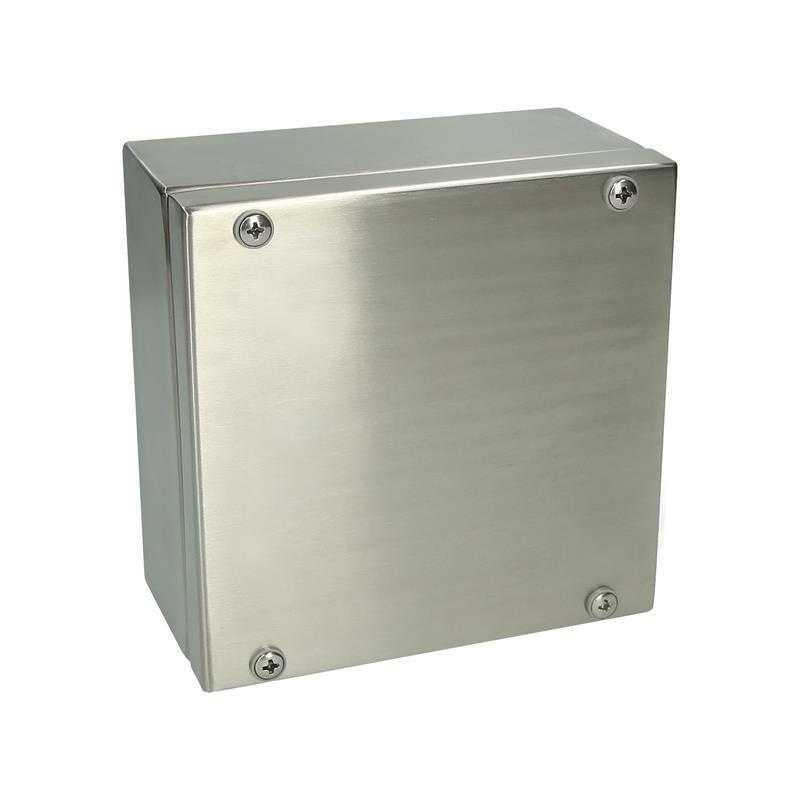

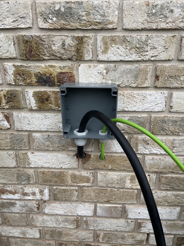

Ik heb inmiddels een deel van de spullen besteld voor mijn laadpaal. Aangezien de vernieuwde SmartEVSE module pas half oktober weer beschikbaar is, heb ik nu alleen de onderdelen voor de meterkast besteld en sta op het punt om de spullen voor het laadpunt buiten te bestellen. Ik wil dan komende dagen gaan starten met het aanpassen van de meterkast en wellicht aanbrengen van het laadpunt buiten. De slimme laadkast die bij mij binnen komt te hangen plaats ik dan als laatste.
Nu ben ik voor buiten toch nog steeds op het pad van een socket (geen laadkabel) en mijn voorkeur is op dit moment opbouw. Ik zou hiervoor graag een kastje plaatsen waarin ook ruimte is voor de vergrendeling. Het eerder in dit topic gesuggereerde kastje is met 12x12x9 niet groot genoeg voor de vergrendeling en ik zou liever een iets mooie/chiquer kastje plaatsen (puur mijn smaak ;)). Mijn oog viel daarom op dit RVS kastje van 15x15x8.
Afbeeldingslocatie: https://tweakers.net/i/FQNGFiNe5o6gUEiujqw6V8mRr3Q=/full-fit-in/4920x3264/filters:max_bytes(3145728):no_upscale():strip_icc():fill(white):strip_exif()/f/image/weayzivHry8A87xsFLPERd4i.jpg?f=user_large
Link
Nu vroeg ik me af of het plaatsen van een metalen behuizing wel veilig is? Als ik het kastje op aarde aansluit is dat dan voldoende of moet ik dit niet willen en gewoon voor kunststof gaan?
En dan moet ik natuurlijk ook nog even heel precies nameten of die 8cm diepte voldoende is.

vanenkelen schreef op donderdag 23 september 2021 @ 09:20:
Link
8cm diepte is voldoende (althans bij de aliexpress socket die ik had).
Ik zou wel voor dubbele isolatie gaan dus in dit kastje nog een tweede kastje van iets kleiner formaat en dan uiteraard het rvs kastje aarden. De spanningvoedende draden hangen in het kastje. Zitten dan wel geklemd in de socket maar als dat los komt kan het contact maken met het kastje. Mocht dan je aardlek niet werken is het potentieel dodelijk. Of je moet zorgen dat in ieder geval de contacten aan de binnenkant voldoende geisoleerd worden na montage van de draden.

@vanenkelen Ik zou aarding voldoende vinden :)
Mocht je aardlek niet werken, klapt je zekering.
PE heeft een andere functie dan de aardlek (al helpt het wel).

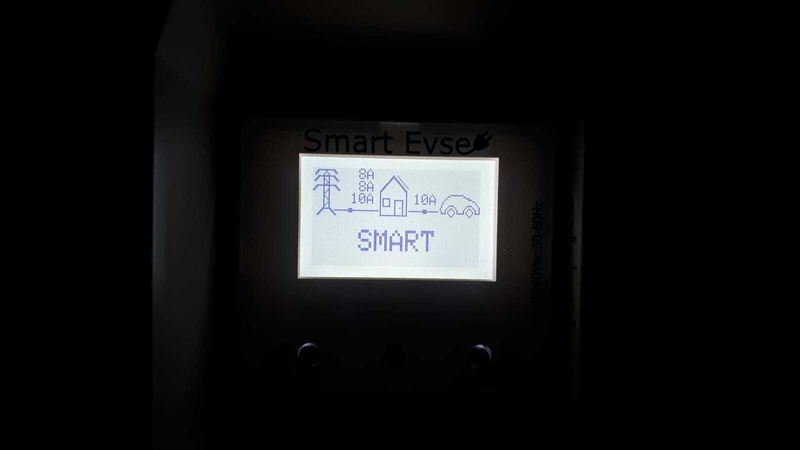

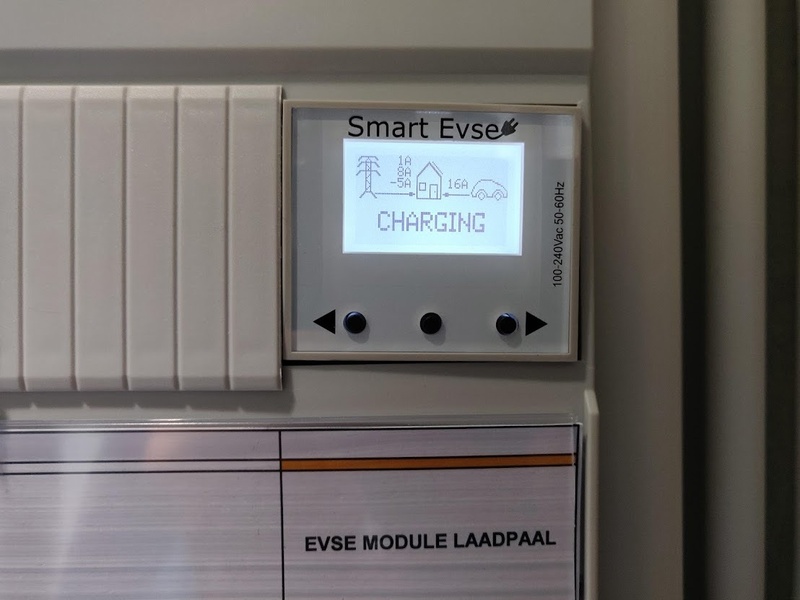

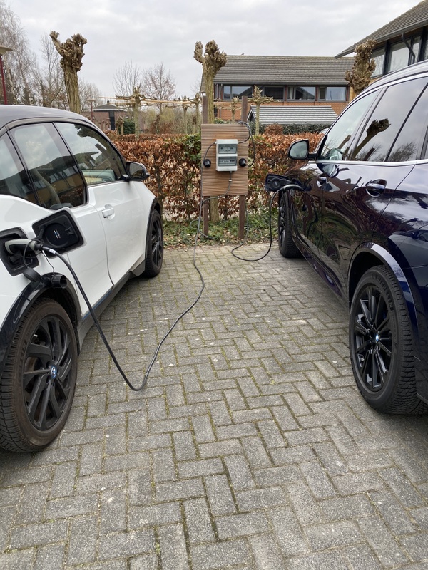

Opgelost!
Ik heb veel aandacht besteed aan de fases dat die goed moeten zitten , in de juiste adereindhulzen en alle schroefjes extra gecontroleerd of ze goed genoeg vast zitten dat toch de CP en PP door elkaar had gehaald. :+
Inmiddels getest met mijn prive auto. Hoewel het een 1-fase voertuig is met een mini accu was het een mooie test. Alles werkt naar behoren, en kan alles mooi aflezen in de app :)
Afbeeldingslocatie: https://tweakers.net/i/e2reTCsa8ySBM3se1wn_1iwYxRM=/800x/filters:strip_icc():strip_exif()/f/image/CCQpOS4kHFIp9Gn78Vucwxe0.jpg?f=fotoalbum_large
Afbeeldingslocatie: https://tweakers.net/i/PKdLXDq7nFgnFbg6CcyFcXyKrMY=/800x/filters:strip_icc():strip_exif()/f/image/OW2fWkqbZnt8EqZiTJZi92JA.jpg?f=fotoalbum_large
Afbeeldingslocatie: https://tweakers.net/i/Cld9Jy4f40fkaPH98xV0TQPh2aw=/800x/filters:strip_icc():strip_exif()/f/image/jpszPNPXpjyEd48hFQH488rt.jpg?f=fotoalbum_large
Afbeeldingslocatie: https://tweakers.net/i/LbGUyKUso4zmWtM2fIkEy9gk-lo=/800x/filters:strip_icc():strip_exif()/f/image/42ZgKt58JwQBRozfyhbeWwT3.jpg?f=fotoalbum_large
Binnenkort eens een 3-fase EV aan hangen en de volledige capaciteit benutten

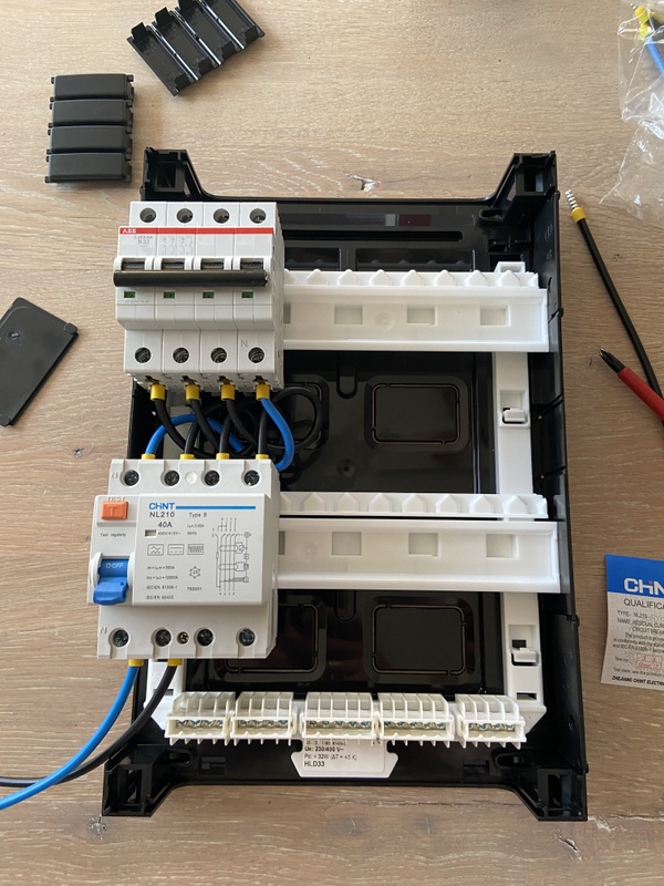

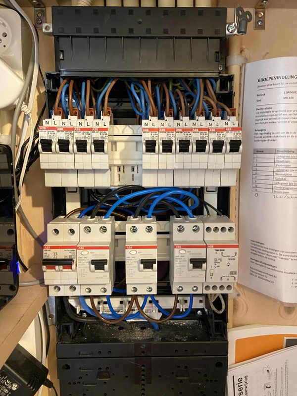

Alvast op de keukentafel de eerste voorbereidingen voor de meterkast getroffen. Wat meer ruimte en licht om de componenten in de extra groepenkast te monteren :).
Wel een vraagje, die misschien beter past in het grote huisaansluitingen topic, maar om nou in twee topics tegelijkertijd te gaan werken stel ik hem toch maar hier.

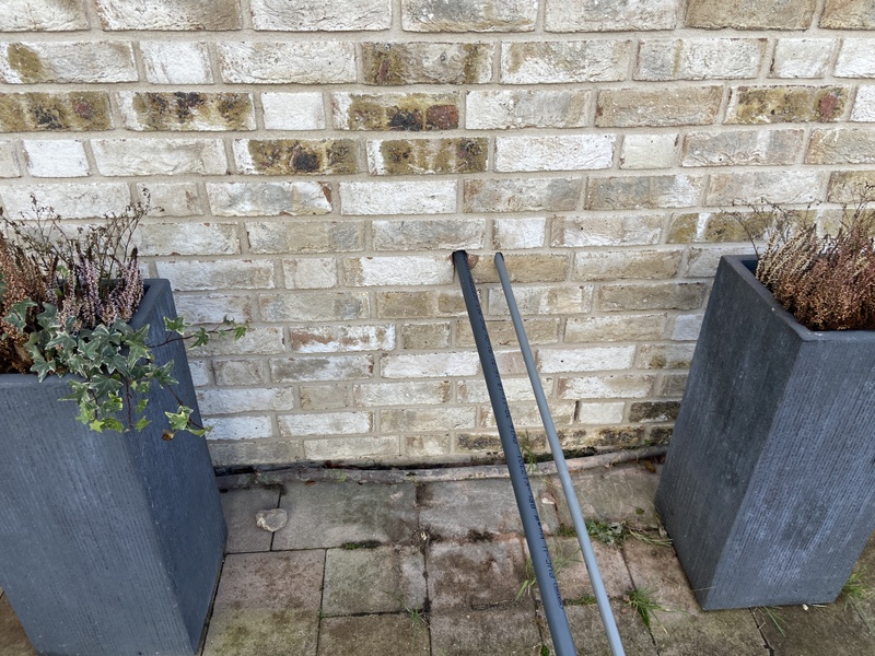

Voor zover ik weet is het gebruikelijk dat je aansluitingen van onder naar boven door de groepenkast gaan. De huisaansluiting zit aan de onderkant, de hoofdschakelaar en aardlek daarboven, daarboven weer de groepen en vervolgens gaan de leidingen aan de bovenkant naar buiten.
Voor mijn EV oplossing zou ik liever de leiding naar de SmartEVSE kast direct aan de onderkant de extra groepenkast uit laten gaan. Zijn daar zwaarwegende bezwaren tegen? Is dat een absolute no-go volgens bepaalde normen of is het in deze situatie mogelijk, veilig en prima toelaatbaar?
Huidige groepenkast:
Afbeeldingslocatie: https://tweakers.net/i/89sfQkV4R_nwWRK-l6ArIZnmUfE=/x800/filters:strip_icc():strip_exif()/f/image/QBl913fio8ZqKrhsX7axi5HU.jpg?f=fotoalbum_large
Aan de rechterzijde bij te plaatsen nieuwe kast (alvast ingedeeld) en zoals te zien bereid ik alles voor op 3-fasen, maar sluit ik het voorlopig op 1-fase aan:
Afbeeldingslocatie: https://tweakers.net/i/D_4NMOApi2nbCC6577ST6-kq0ZU=/x800/filters:strip_icc():strip_exif()/f/image/GDnPXSn4LVyPknQy0LOcPJDy.jpg?f=fotoalbum_large
En de 5x6mm kabel die aan de onderzijde de kast uitgaat richting SmartEVSE kast:
Afbeeldingslocatie: https://tweakers.net/i/5-rSkk6TXUnDf7b3_fb5bPZGPO0=/x800/filters:strip_icc():strip_exif()/f/image/kxpI2RHr1RdfpbWR6MAe8nFo.jpg?f=fotoalbum_large
Ben benieuwd naar jullie mening.

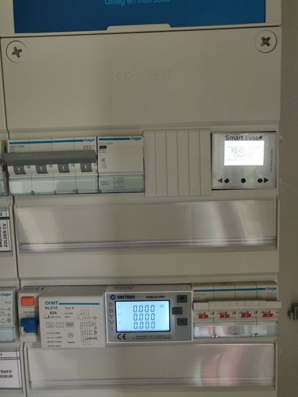

vanenkelen schreef op donderdag 23 september 2021 @ 19:50:
Afbeeldingslocatie: https://tweakers.net/i/5k5dRyaGUA182CG7AG8vd8BaBs8=/x800/filters:strip_icc():strip_exif()/f/image/4MCnmHsydJO3rBvX6e9pJ0Te.jpg?f=fotoalbum_large
Ik heb mijn meterkast vorige week door een erkend installateur uit laten bereiden + voorbereiden op 3 fase en de voeding richting de DIN kastjes aan laten leggen. De kastjes hangen onder de groepenkasten. De wartels zitten on de plaat aan de onderkant van de ene groepenkast, de pvc pijp is de bedrading richting de 3 fase contactor. Dus ik mag aannemen dat het volgens enige NEN normen uit is gevoerd, toch?

Ik zou wel alles in 1 kast proberen te houden. (aardlekschakelaar, installatieautomaat, EVSE module)
En dan hoofdschakelaar onder, gelijk daar waar de kabels binnen komen en dan naar boven of zijkant uitbereiden. Ik zou de hoofdschakelaar nooit bovenin maken. Zijnde kabels van de netwerkbeheerder uberhaupt wel lang genoeg om tot boven te reiken?
zijn er bezwaren tegen om dat anders te maken?
Zo ziet het er bij mij uit.;
Rechst-onder de hoodschakelaar voor het hele huis. De rest in deze kast is allemaal laadpaal gerelateerd. Overzichtelijker, scheelt kabels trekken tussen kasten, korte lijntjes. Vanuit de hoofschakelaar word gelijk een splitsing gemaakt met 6mm2 draad naar laadpaal en de rest van de groepen van het huis links van de laadpaal in een andere kast.

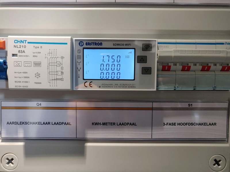

En ik wil het inderdaad bewust niet in één kast hebben. Ik wil het als volgt inrichten.
- In de meterkast een uitbreiding van de groepenkast met 3-fasen aardlekschakelaar en automaten
- In de hal (naast de meterkast en naast de voordeur) een kast met EVSE, Relais, Sensorbox en knop
- Op de buitenmuur naast de voordeur een Type 2 socket
Ik wil namelijk graag binnen naast de voordeur een knop om het laden te starten of stoppen (stukje beveiliging tegen ongeoorloofd gebruik) en niet iedere keer de meterkast daarvoor open hoeven te doen. Dat de EVSE vervolgens ook in het zicht hangt voor de status is mooi meegenomen.
Vanaf dat punt gaat er een kabel door de muur naar de socket buiten.

Dit is de huidige opstelling:
Afbeeldingslocatie: https://tweakers.net/i/0ZIfTfiHwXU0OfZiE4w4W0mmIQk=/x800/filters:strip_icc():strip_exif()/f/image/e3JBrPcNqyJol0W1akDm9jVZ.jpg?f=fotoalbum_large
Alle suggesties zijn nog steeds welkom!
Ik kom zelf nu niet verder dan deze twee opties:
  1. haken/beugels achterop de kolom waar de kabels opgehangen kunnen worden. De kabels zullen dan nog steeds een beetje zichtbaar blijven
  2. toch voor stopcontacten en losse kabels kiezen. Dan is het optische probleem vervangen voor een praktisch probleem: elke keer de kabel erbij pakken en op 2 plekken aansluiten.

Ik heb recent toch maar een Eastron SDM630 Modbus V2 aangeschaft om het laden van de auto te meten, kon het niet laten voor 99€ O-)
Nu wilde ik hem aansluiten op de smartEVSE, maar doet die eigenlijk wel iets met de input?
Of is het de bedoeling dat als je geen sensorbox hebt, dat je dan een kWh meter gebruikt als input voor het 'smart' gedeelte?
Code lezen is niet echt mijn ding, dus ik kan helaas niet echt ontdekken of je ze naast elkaar kunt gebruiken voor de smartEVSE.
Edit: voor de duidelijkheid, ik heb nu al een sensorbox op de P1 hangen.

Tijdens het laden laat hij bij mij op het schermpje zien hoeveel kWh er al geladen is. Ik weet niet of hij dat ook doet als er geen kWh meter aangesloten is?
  • Kingsolo
  • Registratie: Juni 2020
  • Laatst online: 19-11 16:24
Devil schreef op zaterdag 30 oktober 2021 @ 13:06:
Heb je daar toevallig een foto van? Ben wel benieuwd waar dat dan in het scherm zichtbaar is. Maakt het nog uit in welke mode de evse staat? Heb zelf een sdm72d-m waarbij de A & B modbus op dezelfde A & B van de sensorbox naar evse zitten. Dit op aangeven van stegen. Maar wat dit nog extra zou moeten toevoegen is mij niet duidelijk.
Dit is mijn standaard smart scherm.
Afbeeldingslocatie: https://tweakers.net/i/ItA9I_pD5YVZEV2iExbEHAJ4BhU=/800x/filters:strip_icc():strip_exif()/f/image/TYUtCc6WI2V4CW8JXPCGf2mn.jpg?f=fotoalbum_large
[ Voor 25% gewijzigd door Kingsolo op 30-10-2021 14:21 ]
  • Devil
Devil
King of morons
Heb geen foto en hoef voorlopig ook niet te laden. Maar als het er staat dan zie je het direct.
  • Blackraven
  • Laatst online: 20-11 11:17
Oke, ik zie nu alleen de maximale laadstroom aan de rechterkant.
en wat er per fase totaal op dat moment wordt afgenomen aan de linkerkant met een hoogspanningsmastje.
Edit: zelfde schermpje als hierboven als bij @Kingsolo
@Devil Als je een foto hebt wanneer je weer laadt, dan ben ik wel benieuwd.
Edit2: Je kunt natuurlijk ook even de gebruiksaanwijzing lezen... :+
EV METER Set type of EV kWh meter (measures power and charged energy)
Disabled / Phoenix / Finder / Eastron / ABB / Custom
EV ADR Set the Modbus address for the EV Meter
Binnenkort de boel maar eens even aansluiten dan.

Een zo klein mogelijke laadkast met socket aan de gevel en maximaal voorbereid op 3-fasen 16A (11kW) laden. (Nee mijn vrouw wilde echt geen kabel aan de muur :) )
Hiervoor wilde ik mijn laadinstallatie over 3 plekken verdelen:
  1. De noodzakelijke aanpassingen in de meterkast
  2. De mogelijkheid om de laadpaal te bedienen (starten/stoppen/instellingen SmartEVSE) in de hal
  3. Een socket aan de gevel buiten
Het schema:
Afbeeldingslocatie: https://tweakers.net/i/2LNW8CjXDgIji4kmqzfpbYJjLGU=/800x/filters:strip_exif()/f/image/fBmk5MuZLk65COExSfcJXbTH.png?f=fotoalbum_large
Let op: bij de sensorbox heb ik ook een rode en blauwe lijn getekend (230v) maar dat hoeft niet als hij op de p1 poort is aangesloten.
De benodigde materialen:
Afbeeldingslocatie: https://tweakers.net/i/zzw4YD9f6SP44xPUFWF8ucSsJk0=/full-fit-in/4920x3264/filters:max_bytes(3145728):no_upscale():strip_icc():fill(white):strip_exif()/f/image/T0n7Ozz88KkzgqNqddKDMWKP.jpg?f=user_large
Ik heb heel bewust voor een Type B aardlek gekozen. Wij hebben een Renault Zoë en die schijnt daar sowieso erg kieskeurig mee te zijn en daarnaast werd voor mij onvoldoende duidelijk of de oplossing met een Residual Current Sensor volledig aan de (NEN-)normen voldoet.
Als trouwens iemand een handige tip heeft hoe een tabel vanuit excel (inclusief de hyperlinks) hier te kopiëren, houd ik me aanbevolen.
De aanpassingen in de meterkast:
Ik heb nu nog 1 fase 35A in de meterkast, maar wilde alles alvast aanleggen zodat ook 3 fase 25A mogelijk zal zijn. Die aanvraag is inmiddels de deur uit, maar dat zal nog tot januari/februari duren voordat Stedin hier langs kan komen.
Voor de aanpassingen:
Afbeeldingslocatie: https://tweakers.net/i/dI-IRLJ-RNVQJOmJ-lg32J7bRVM=/x800/filters:strip_icc():strip_exif()/f/image/Mj3z74xW9kMcrDqMzGRoiIr2.jpg?f=fotoalbum_large
Kastje ernaast geplaatst en componenten aangesloten:
Afbeeldingslocatie: https://tweakers.net/i/82HkUr4TtpJKbUddiwvBEelXO2k=/x800/filters:strip_icc():strip_exif()/f/image/vaNeGh1V45ry88gyJHWOjXDg.jpg?f=fotoalbum_large
Deksel erop:
Afbeeldingslocatie: https://tweakers.net/i/dcuyD_yrFPzKn2O0ETzs-aMFYSQ=/x800/filters:strip_icc():strip_exif()/f/image/IBKmEw2OgBQCtJmN8Z9GmuhU.jpg?f=fotoalbum_large

SmartEVSE en Relais aangesloten:
Afbeeldingslocatie: https://tweakers.net/i/cLKalFUUdOIqS9lAmqDZfhIh-fo=/x800/filters:strip_icc():strip_exif()/f/image/ihQniic8ej2HkWfgRRKPLT8E.jpg?f=fotoalbum_large
Sensorbox en signaalkabel voor lock actuator ook aangesloten:
Afbeeldingslocatie: https://tweakers.net/i/fRzKYu9GPkvrP2yjCi2rLAtYK_c=/x800/filters:strip_icc():strip_exif()/f/image/kd09ulhXKyZbI1qxcIr5Yz4o.jpg?f=fotoalbum_large
Kabels door de buitenmuur heen (in PVC pijp):
Afbeeldingslocatie: https://tweakers.net/i/1BOTwOHD4vHDEc44bb7IX9YfD-8=/x800/filters:strip_icc():strip_exif()/f/image/AnNbmsRftaMDaolzeyvmtbmq.jpg?f=fotoalbum_large

Socket aan de buitenmuur:
Helaas is het me niet gelukt een fraai RVS kastje te bemachtigen. Ik had er 2 in bestelling staan bij verschillende bedrijven, maar leverdatum bleef maar uitgesteld worden. Uiteindelijk geannuleerd en voor een ABS kast gegaan. Mogelijk gaat hier nog een keer een RVS variant komen.
Gekozen voor een 160x160x90 kastje ivm de locking actuator. Dit past prima, ik denk dat 130x130x80 ook nog wel zou passen, maar dan wordt het wel pielen.
18 en 30mm gaten een beetje schuin naar beneden door de muur geboord (binnen hoger dan buiten ivm vocht). Daarin 16mm en 25mm PVC pijp:
Afbeeldingslocatie: https://tweakers.net/i/Jxt4KXJvgHJLpcnwALFt4zlweq4=/800x/filters:strip_icc():strip_exif()/f/image/mPYpYdyc8qoNikeTIX3kd7xA.jpg?f=fotoalbum_large
3x32A laadkabel en 4-aderige signaalkabel (voor locking actuator) doorsteken:
Afbeeldingslocatie: https://tweakers.net/i/Cy-S1XG5hQq8ePrDQTcyqKhz9_o=/x800/filters:strip_icc():strip_exif()/f/image/XJdqlH3TymA56PrFinHADqTP.jpg?f=fotoalbum_large
Kastje monteren en kabels strippen:
Afbeeldingslocatie: https://tweakers.net/i/8znLqv6sm8oC4qtEpGCZCXUWBkE=/x800/filters:strip_icc():strip_exif()/f/image/kStgibomJBOJICg1lyZ5162i.jpg?f=fotoalbum_large
En klaar. Achteraf gezien had ik het kastje nog iets lager willen hebben. Maar dan was ik binnen in de knel gekomen met de verdeler van mijn vloerverwarming:
Afbeeldingslocatie: https://tweakers.net/i/637agz79apXBwplod4BymjjIhU0=/800x/filters:strip_icc():strip_exif()/f/image/3e05uaxu33pYfbC97SqR463R.jpg?f=fotoalbum_large

Inmiddels ben ik ook weer een stap verder met mijn op EVSE-wifi gebaseerde installatie, en kan ik die direct vanuit Home assistant aansturen. Er zijn 3 laadstrategieën die de laadpaal kan hanteren:
- op een gefixeerde snelheid laden
- alleen het overschot laden ('smart charging')
- load balancing (laden terugschroeven om niet boven de aansluitwaarde te komen)
Die laatste staat altijd aan, ongeacht de strategie die je kiest. En dat levert dan deze interface op (de auto is nu niet aangesloten):
Afbeeldingslocatie: https://tweakers.net/i/AjfvFFZfh07iOPvwa2pLu-xR-QQ=/full-fit-in/4000x4000/filters:no_upscale():fill(white):strip_exif()/f/image/1z9rypQBDduuDsPjDuoRDwaW.png?f=user_large
Mocht er een andere grootverbruiker aan gaan, dan schroeft de laadpaal binnen 3 seconden (end-to-end) het vermogen terug. Daarmee valt hij ruimschoots binnen de marge van de zekering. :)
Ik heb gemerkt dat de auto soms niet goed start met laden door de wisselingen in amperage, als het bijvoorbeeld deels bewolkt is. De 'herstart' knop onderbreekt de CP-signaal, waardoor ik het laden weer aan de gang krijg zonder dat ik de kabel eruit moet halen.
