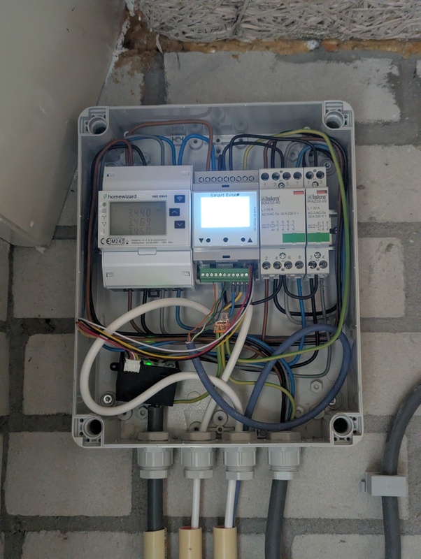

Yariva schreef op dinsdag 14 juli 2026 @ 15:29:
In het verleden en vandaag klapte mijn SmartEVSE installatie eruit. Gelukkig heb ik het vandaag kunnen terug herleiden naar de oorzaak:
Volgens de handleiding:
ERROR HIGH TEMP The temperature inside the module has reached 65º
Celsius. Charging is stopped.
Once the temperature has dropped below 55ºC charging is started again.
[Afbeelding][Afbeelding]
Kortom die temperatuur loopt lekker hoog op in mijn inbouwkast :+ Gelijk de kap er maar even vanaf gehaald zodat ik in ieder geval verder kan met laden. Maar mijn vraag is: wat doen jullie om dit te voorkomen? De kast hangt binnen, niet buiten in de felle zon.
Zelf dacht ik aan 2 extra gaten boren. Eentje onder en boven voor wat natuurlijke airflow. Maar misschien is passieve koeling niet voldoende en raden jullie actieve koeling aan met bijvoorbeeld een ventilator die inschakelt boven de 50 graden.
dit klinkt alsof er iets erg warm word in je kast.
Zit de smartevse toevallig direct tegen het relais of een automaat aan?

riberts schreef op dinsdag 14 juli 2026 @ 15:33:
Ja ik schrok er zelf ook een beetje van. Ik heb de kap er ook meteen vanaf gehaald, ook om visueel te checken of er toch niet ergens iets van een kunstof mantel aan het smeulen is tussen een contact. Vooralsnog kon ik gelukkig niks vinden en is het vooral dat de doos helemaal dicht zit en hij inderdaad lekker vol zit.
Afbeeldingslocatie: https://tweakers.net/i/oLoDi1XTVkrLBSi6Z1ejPLqYCIA=/x800/filters:strip_icc():strip_exif()/f/image/A1jDh5QYhyrWGmFt39rNQaBq.jpg?f=fotoalbum_large
Gaat nu weer zonder problemen 3x16A door heen.

Yariva schreef op dinsdag 14 juli 2026 @ 15:42:
er zit aan beide kanten een component wat warm kan worden.
Ik zie dat je nog een heel klein beetje ruimte hebt om de relais iets naar rechts te verplaatsen.
Misschien helpt dat, dan heb je een klein beetje ruimte tussen de relais en de smartevse waardoor er wat hitte weg kan

Stefannn schreef op dinsdag 14 juli 2026 @ 19:01:
Volledig dicht? Dus de smartevse, energiemeter en relais steken er aan de voorkant niet uit?
Bij mij zit het in een standaard installatie kast en steken ze er wel uit. Dat scheelt denk ik wel.
Het zit dus ook binnen, in de meterkast.
Nooit probleem gehad.
Het betreft deze kast: https://www.stegen.com/nl...ng-ip65-met-din-rail.html
Dus ja het steekt een beetje uit. Maar ook met de klep dicht gaat die hitte nergens naar toe.
Mensen zijn gelijk, maar sommige zijn gelijker dan andere | Humans need not apply

Yariva schreef op dinsdag 14 juli 2026 @ 19:06:
Klep er af dan?
Die heb je binnen toch niet nodig.

Stefannn schreef op dinsdag 14 juli 2026 @ 19:49:
Klep er af dan?
Ik zou positie van de 4-polige contactor en de 2-polige contactor wisselen. Die 4-polige is voor 3-fase laden en die genereert meer warmte dan de 2-polige die er alleen voor Solar laden inzit. Dat scheelt directe warmteoverdracht naar de EVSE module.

Na even wat rust nemen en jullie verhalen lezen twijfel ik nu toch of er niet een andere variabele is in het spel.
idle draai ik zo rond de 35 graden. En dat is nog zonder enige load door de componenten en bedrading. Ik zie ook in het verleden dat ik toch wel serieuze pieken heb op laadtijden.
Afbeeldingslocatie: https://tweakers.net/i/k4akiz-qH0R7jZRVzXRU4UFV06s=/800x/filters:strip_exif()/f/image/ZIVqSgTl3ScuCVrWsUmDDE7m.png?f=fotoalbum_large

diamanten schreef op vrijdag 17 juli 2026 @ 17:34:
Ik blijf helaas problemen hiermee houden. Kan iemand mij helpen ?
Het probleem (excuses voor de herhaling maar wellicht heeft niet iedereen de vorige post gelezen): Mijn SmartEVSE schakelt tijdens het laden wel terug van 3-fase naar 1-fase, maar daarna niet meer correct terug naar 3-fase.
Bij de start van het laden is er voldoende zonne-energie beschikbaar. De auto begint dan correct met 3-fase laden, met een vermogen van ongeveer 9 kW. Wanneer de zonneproductie afneemt, schakelt de SmartEVSE terug naar 1-fase laden, met een vermogen tussen ongeveer 1.300 en 2.600 W. Dat werkt zoals verwacht.
Wanneer er later weer voldoende zonneproductie beschikbaar is om met 3 fasen te laden, blijft de auto echter laden met 13 A op slechts één fase. Dit blijft zelfs zo wanneer er ongeveer 5.000 W naar het elektriciteitsnet wordt teruggeleverd. Het vreemde is dat de webinterface aangeeft dat er met 3 fasen wordt geladen (SOLAR 3P), terwijl uit de metingen duidelijk blijkt dat er maar één fase wordt gebruikt.
Ook zie ik geen afteltimer voor het omschakelen. Deze timer heb ik in het verleden wel eens in de interface gezien.
De instelling **C2 contactor** staat op **Auto**.
Is het mogelijk om softwarematig de werkelijke status van C2 uit te lezen?
Ik heb het vermoeden dat C2 fysiek nog steeds is ingeschakeld, terwijl de software denkt dat C2 is uitgeschakeld. Mogelijk verklaart dit waarom de interface ten onrechte aangeeft dat er met 3 fasen wordt geladen. Het stoppen van Solar-laden en vervolgens omschakelen naar Normal heeft geen effect. De auto blijft dan eveneens op één fase laden. Pas na een volledige powercycle van de SmartEVSE wordt er weer correct met 3 fasen geladen.
Configuratie:
* SmartEVSE-versie: 3.11.10
* Start current: 1 A
* Stop time: 8 minuten
* C2 contactor: Automatic
Heeft iemand dit probleem eerder gezien of een idee hoe ik dit verder kan onderzoeken?
Gebruik je de contactors van stegen of een andere?

Je chint is een low noise actuator, die kunnen soms blijven hangen met de smartevse. Dat zou er voor kunnen zorgen dat je wagen niet disconnect tussen het schakelen en de 2e en 3e fase niet meer gebruikt bij het verbinden.
Als je niet wilt meten: het rode vlagje geeft ook een indicatie van wat de actuator doet. Als het rood is en de wagen laadt alsnog enkelfasig weet je dat het aan de wagen ligt (en mogelijks de chint)

Op de contactor zelf zit een mini venstertje. Rood is ingeschakeld.
Op je foto's eerder in het topic staat een Chint, vandaar de vraag

OK, helder. De chint is hergebruikt uit de EVHUB, de Iskra is nieuw. Ik ga de laadpaal later vandaag open maken.

Het C2 relais heeft 2 NO (Normal Open) contacten.
Uit / niet geschakeld = 1P
(In)geschakeld = 3P
Heb je een volt meter? Meet gewoon of er spanning staat op de uitgang van het relais.

Gemeten: smartevse web ui geeft aan "solar 3P", C2 is ON (rode vlaggetje staat), er staat spanning op uitgang van het C2 relais, auto laadt 1 fase. Conclusie: het ligt aan de auto. Helaas.

Perfect. Laat HA monitoren wanneer de schakeling van de C2 plaats vind (entiteit : nrofphases). Laat HA dan de laadsessie onderbreken (OFF modus) en na 30 sec ofzo opnieuw de solar modus activeren.
Voor de auto start dan een nieuwe laadsessie en zal deze opnieuw bepalen of hij dat met 1 of met 3 fasen gaat doen. Dat is een simpele automation.

Afbeeldingslocatie: https://tweakers.net/i/pIdQQioozx9tOkdafSsc_4a-PmA=/800x/filters:strip_exif()/f/image/11EGBVEBMLc5o44AsKhr6GPW.png?f=fotoalbum_large

Yariva schreef op maandag 20 juli 2026 @ 07:42:
En zoals eerder benoemd: 70 watt zou wel serieus veel lekstroom zijn, veel te veel voor dit scenario.
Ik heb mijn SmartEVSE afgezekerd met een C2 automaat en deze lag er laatst spontaan uit tijdens een solar laadsessie (normaal laad ik eigenlijk alleen smart). Ik heb nog een Shelly energiemeter met stroomklem liggen en zal die eerdaags eens plaatsen om te kijken wat het verbruik van de SmartEVSE daadwerkelijk is. Kan m.i. nooit 2 ampère zijn. Die beide contactors gebruiken elk maximaal 10 Watt en tijdens het intrekken misschien 50 Watt.
  • Geim
  • Laatst online: 17:33
Nou, da's echt minimaal.
Afbeeldingslocatie: https://tweakers.net/fotoalbum/image/WtHZquZqlfOLEQYKtpx8FxNE.png
Links is stand-by, rechts is laden op 2 fasen (~6,5 kW)

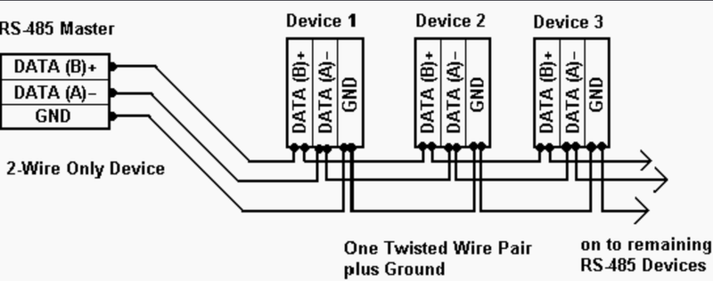

Na aanleiding van dit bericht ook de B23 112–10E gekocht en geinstalleerd. Echter blijft de smartevse de foutmelding geven "can't read EV meter."
De ABB aangesloten via het 1 fase aansluitschema want we wachten nog op onze 3 fase aansluiting.
RS485 aansluiting de A op B en de B op A, Voor de zekerheid ook nog de ground aangesloten.
ABB ingesteld op Modbus, Baudrate 9600, parity None, adres 15 ingesteld op de
Smartevse op ABB en adres 15.
de ABB geeft het icoontje met twee pijltjes weer dat hij dingen verzend / ontvangt.
Als ik wat aanpas verdwijnt dit icoontje geheel of een van de twee pijltjes
Wat ik heb geprobeerd:
- de kabel A en B omdraaien en een andere kabel
- Ander adres instellen op beide
- Andere baudrate en weer terug.
- Paar keer stroom eraf en er weer op.
- Parity veranderd van None naar even en naar odd.
- Smartevse op Normal, auto gaat laden en op de ABB zie ik de meter oplopen.
Zien jullie nog andere dingen die ik kan proberen?
Ik dacht zelf nog aan de terminatie weerstand, deze ga ik vanmiddag kopen, al is de kabel maar 10 cm.

Een afsluitweerstand op zo'n korte bus lijkt me niet nodig, die gebruik ik ook niet. Wel een goede twister-pair kabel.
Ik heb er ook mee zitten stoeien, met eigen Modbus-settings op de EVSE. Toen ik dat op ABB zette, ik gebruik adres 12, draait het als een zonnetje. Als de ABB dat pijltjes-icoon weergeeft, dan is er communicatie. Modbus RTU heeft een 16-bits CRC-veld, dus het is niet dat 'ie op onzin reageert.
Als het probleem blijft, laadt dan de debug versie, dan kun je via Telnet meekijken....

Ik heb de debug versie maar ingeladen. Als alle instellingen goedstaan krijg ik een E2 - CRC check error. Als ik iets aanpas A en B omdraai om te testen of de parity anders zet veranderd dit in een E5 - Packet length error.
Copilot weet ook nog niks nuttigs te verzinnen
[0m(MBhandleError)(C1) Error response: E2 - CRC check error, address: 10, function: 03, reg: 5000.
[0m[1;32m(D) (ModbusRequestLoop)(C1) ModbusRequest 20: Request EVMeter Current Measurement Node 0
[0m[0;32m(V) (ModbusSend8)(C1) Sent packet address: 0x10, function: 0x03, reg: 0x5b0c, token:0x10035b0c, data: 0x0010.
[0m(MBhandleError)(C1) Error response: E2 - CRC check error, address: 10, function: 03, reg: 5b0c.

Ik heb niet de oplossing voor je, maar kan één onzekerheid van je wegnemen. Alle A aansluitingen moeten aan elkaar en alle B aansluitingen moeten aan elkaar. A moet dus niet op B aangesloten worden.
Afbeeldingslocatie: https://tweakers.net/i/8iOmnU7ZAk1qLOBmVFdCrRGBuiQ=/800x/filters:strip_exif()/f/image/1oZ4YFADq0OklMiteFbXMwcC.png?f=fotoalbum_large
Ik zie "address: 10"... Staat je meter ingesteld op adres 10? Die is gereserveerd. Adres moet hoger zijn dan 10.
  • Nuclears
  • Registratie: Juli 2016
  • Laatst online: 08:59
Bedankt alvast voor het meedenken.
De abb is geinverteerd volgens de documentatie dus daar zou juist de A op de B aangesloten moeten worden.
Het adres staat op 16 dat wordt hexadecimaal 10.
