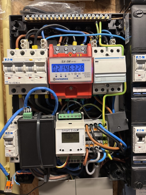

Herkennen de smartevse gebruikers dit:
De auto laadt op 1 fase met 1.3 kW, toch geeft het display "solar 3p" aan. Moet dit niet "solar 1p" zijn?
Afbeeldingslocatie: https://tweakers.net/i/NrXKZV49RlLMfhtThvqUZ9AiMA8=/800x/filters:strip_exif()/f/image/611ISmVm7khojoWGKljSSoef.png?f=fotoalbum_large
  • Netraam
  • Laatst online: 22-08 17:16
De ev meter geeft op L2 en L3 ook 0,4A toch?

diamanten schreef op zaterdag 4 juli 2026 @ 07:10:
Er is voor 3P-laden toch minimaal 6A per fase nodig?
Klopt!
Lijkt op een issue uit oudere firmware versie. Welke versie van de firmware gebruik je?

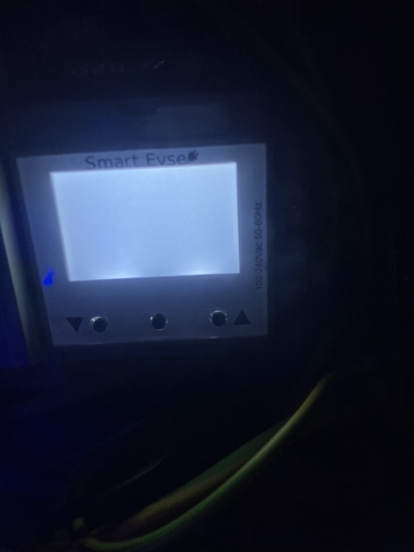

Met 3.11.0 vallen me twee dingen op:
- in solar gaat er niet afgeteld worden bij te weinig terugleveren. Dus solar lijkt door te lopen
- het scherm is blanco
Afbeeldingslocatie: https://tweakers.net/i/bfonZjuTGBXFczFbouF4LAukW7Q=/x800/filters:strip_icc():strip_exif()/f/image/UR6jKMoRQ4bztfGrxcK7MsZF.jpg?f=fotoalbum_large
Komt dit bekend voor?

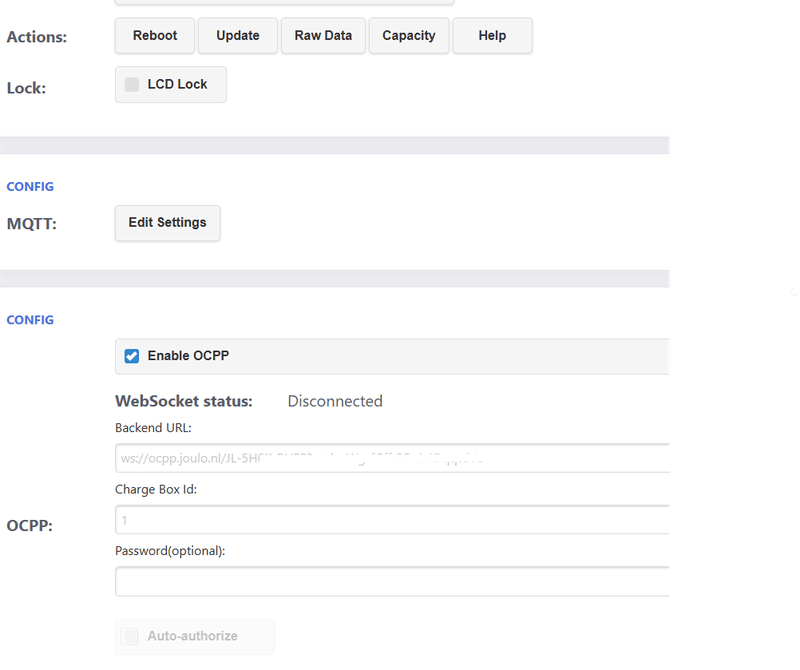

  • jjonkie
  • Laatst online: 21-08 22:35
Is er ergens een handleiding te vinden over het instellen van TAP en Joulo,
Via TAP is het me gelukt te starten op afstand, de kWh worden per sessie doorgezet naar TAP.
Nu wil ik bij joulo mijn ERE gaan opbouwen, en heb de backend URL incl Auth die ik van joulo heb gekregen ingesteld op de smart evse
Afbeeldingslocatie: https://tweakers.net/i/oRPJTy_pl0CSTdD3IbOG0TwmJRg=/800x/filters:strip_exif()/f/image/wiVS9x9uZHfzISmzHIBe9p40.png?f=fotoalbum_large
Echter blijft de smartevse out of order aangeven. Bij joulo staat er wachten op lader
charge box id 1, stond er nog van tap, dit weghalen heeft ook geen effect.
Bij joulo de backend url ingevuld met de Cst_BackendUrl van tap
Afbeeldingslocatie: https://tweakers.net/i/DxxeUYMJCaTFBvVRGZXse82Ba64=/800x/filters:strip_exif()/f/image/ebd3eFRrCsFiXeYhfSVPePMF.png?f=fotoalbum_large
Ik heb wss in de url ook al veranderd naar ws maar dat helpt ook niet. Ik zie ergens iets over het hoofd denk ik ? Iemand nog suggesties ?

  • jjonkie
Ik ben weer een paar stappen terug, eerst TAP maar eens stabiel krijgen. Waarom gaat mijn SmartEvse vaak offline ? Ik moet de stroom eraf halen en opnieuw opstarten iedere keer ?
Cant read ev meter or check wiring geeft ie dan aan.
Dat laatste is niets aan veranderd want ik lees de homewizard uit.
Als ik occp uit zet is het wel stabiel.

  • dingo35
  • Laatst online: 07:56
Versie v3.11.2 al geprobeerd?
  • jjonkie
ja vanmiddag er in gezet.
Ik ben inmiddels al 5 keer naar de groepenkast geweest om de aardlek te testen 8)7
Wel goed voor mijn beweging.
Na het opnieuw opstarten staat occp uit en is mijn EV meter weg trouwens

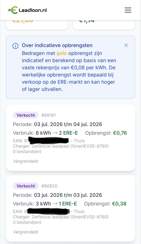

  • Martijn02
  • Laatst online: 20-08 16:18
Martijn02
/* No Comment */
Beekforel schreef op vrijdag 3 juli 2026 @ 16:24:
Zoals ik al aangaf, Laadloon biedt OCPP maar ze hebben problemen met het ontvangen van de data dus het werkt verder nog niet.
Dat zeg je, maar ik logde net in in laadloon,en zie ineens 2 nieuwe sessies staan die ik niet handmatig heb ingevoerd. Ze zijn gelocked, en zo te zien ook al verkocht voor zo’n 12,5ct per kWh… Nice! Mijn auto laad op zonnestroom, en je krijgt nog geld toe ook. 🤣
Afbeeldingslocatie: https://tweakers.net/i/-fsi2HuYMcvQHh7KDUjwmM1SyNs=/x800/filters:strip_icc():strip_exif()/f/image/mhv9sa3XuQF1x4FzHBJ77rgK.jpg?f=fotoalbum_large

Hoi mede evse-gebruikers.
Ruim 8 jaar geleden vond ik in dit topic een dhz-oplossing voor een laadpaal/laadinrichting die in solar-modes kon. Dat was mijn eerdte Tweakers ervaring. De EVSE van Stegen Electronics. In den beginne was ik zo naïef om zelfs te vermoeden dat de SE can EVSE stond voor Stegen Electronics.😬
Anyway schema gevonden, spullen besteld, nagebouwd, nergens op bezuinigd qua kabeldiktes, vanaf eind 2018 probleemloos gewerkt… volgens de teller die er ook tussen zit is reeds 21500 kWh doorheen gegaan. Omdat er nooit problemen mee waren en sinds kort een storing is, tast ik een beetje in het duister. Communicatie van laadstekker naar evse is ok, . De evse heeft voeding, maar geen geen signaal naar het relais om dit te openen. De auto komt met de melding “geen stroom, check laadpunt”.
Iemand een idee wat ik zou kunnen checken? Kan ik dat relais op n andere manier openen?Afbeeldingslocatie: https://tweakers.net/i/6DFLIp1VfNwjoE5wvg-AEKny7UM=/x800/filters:strip_icc():strip_exif()/f/image/FeilT5VfsPUzlm0iifqKBVNm.jpg?f=fotoalbum_large

WillemP22 schreef op maandag 6 juli 2026 @ 17:18:
Iemand een idee wat ik zou kunnen checken? Kan ik dat relais op n andere manier openen?[Afbeelding]
Wat zegt het display? In welke modus? Getest met de mode "Normal"? Dus A1 wordt niet geschakeld? Kabel breuk niet volgens jou, zeker weten dat CP & PP verbinding goed is? Je kan altijd even bellen met SE :P

sandergar schreef op maandag 6 juli 2026 @ 17:30:
Display geeft de standaard tekst “Ready to Charge”. Staat bij mij altijd in “normaal”, max 16A.
Ja, A1 wordt niet geschakeld. Is dat relais te checken op n makkelijke manier?
Ik heb alleen de CP. En die heb ik doorgemetenmet resultaat “weerstand paar ohm”… lijkt me goed.
Maar goed idee, ik kan ze ook ff bellen.

WillemP22 schreef op maandag 6 juli 2026 @ 20:13:
Als het display niet wijzigt als je wilt laden dan ligt het niet aan je relais. De EVSE verandert de display status en schakelt vervolgens het relais. Als display niet wijzigt dan zal relais ook niet geschakeld worden.
De stroom op de A1 en A2 ook gemeten? Zou 230v moeten zijn na activeren.

sandergar schreef op maandag 6 juli 2026 @ 20:26:
Heb een 2e communicatie kabel geprobeerd…geen resultaat. De originele loopt via de kruipruimte en daar kom ik niet zomaar bij.
Op A1en A2 staat geen spanning, ook niet op de aansluitpunten van die signaalkabels op de evse. Iets houdt ‘m tegen.

WillemP22 schreef op maandag 6 juli 2026 @ 21:09:
Voor een goede werking moet de Smart EVSE een L, N + PE aansluiting hebben + een goede verbinding met de auto. Laadkabel nog wel goed? Geen vuil in de stekker? Andere laadkabel of andere auto proberen?

  • Driehoek
  • Registratie: September 2024
Als hij in normal blijft staan op ready to charge lijkt me de enige mogelijkheid dat er iets aan de hand is met de CP.
(Waarom gebruik je altijd normal als je een sensorbox hebt?)

  • WillemP22
  • Registratie: Juli 2020
  • Laatst online: 06:49
sandergar schreef op maandag 6 juli 2026 @ 21:24:
Qua vuil in de stekker ben ik vorige week wel aan het cleanen geweest met contactspray. Andere laadkabel of andere auto kan ik ook nog proberen.

  • Driehoek
WillemP22 schreef op maandag 6 juli 2026 @ 23:51:
Ik zou gokken dat de contactspray de boosdoener is.

  • benthouse
  • Laatst online: 23:10
Vandaag maar eens de laadpaal ERE proof gemaakt door er een Eastron SDM54-2T kWh meter in te bouwen. Was beetje pielen met de ruimte maar hij werkt 😉. De kWh meter in de onderverdelen in de garage is gepromoveerd tot Circuit meter. Nu maar eens aanmelden bij E-Flux OCCP voor de ERE certificatie. Wie heeft een goed stappenplan daarvoor?
Afbeeldingslocatie: https://tweakers.net/i/_GA707_vHypTIdeV0fZAcfvQZyU=/x800/filters:strip_icc():strip_exif()/f/image/BRonMFml9DtlRWrE3xyb4JEF.jpg?f=fotoalbum_large
Afbeeldingslocatie: https://tweakers.net/i/9r_5Llvq4AXULhv_zkBFM7JuNTA=/x800/filters:strip_icc():strip_exif()/f/image/ehBJwrzUYOGGOB47aUWtnIMh.jpg?f=fotoalbum_large
[ Voor 4% gewijzigd door benthouse op 10-07-2026 12:57 ]

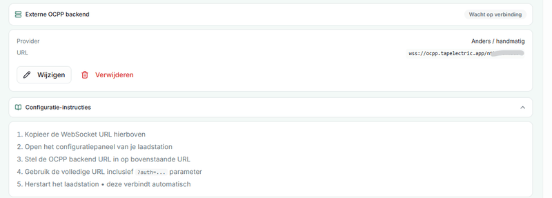

EDIT:
Is er ergens een handleiding beschikbaar voor instellen van de proxy van joulo ? Ik wil daar best 1 euro/maand voor betalen maar ik krijg het niet aan de praat..
Ik heb een endpoint aangemaakt de URL wss://ocpp.proxy.joulo.nl/****************** in de Smart EVSE als bakcend url. Ook wat getest met de code in charge box id etc maar werkt allemaal niet.
Bij joulo proxy heb de standaard CST backend url opgegven als Primary CSMS.
Maar er komt geen connectie tot stand. 8)7

In het verleden en vandaag klapte mijn SmartEVSE installatie eruit. Gelukkig heb ik het vandaag kunnen terug herleiden naar de oorzaak:
Volgens de handleiding:
ERROR HIGH TEMP The temperature inside the module has reached 65º
Celsius. Charging is stopped.
Once the temperature has dropped below 55ºC charging is started again.
Afbeeldingslocatie: https://tweakers.net/i/jlOP8qP5K5oVRMwoJ_CqNMMm0Hg=/232x232/filters:strip_exif()/f/image/scHY4uUNHArlBIFhb4XwnWpf.png?f=fotoalbum_tileAfbeeldingslocatie: https://tweakers.net/i/VKGSaX4QNO9FMxf7TiYFQFYzkDk=/232x232/filters:strip_exif()/f/image/tx8LkN3HG71eMzzo14jAPbgU.png?f=fotoalbum_tile
Kortom die temperatuur loopt lekker hoog op in mijn inbouwkast :+ Gelijk de kap er maar even vanaf gehaald zodat ik in ieder geval verder kan met laden. Maar mijn vraag is: wat doen jullie om dit te voorkomen? De kast hangt binnen, niet buiten in de felle zon.
Zelf dacht ik aan 2 extra gaten boren. Eentje onder en boven voor wat natuurlijke airflow. Maar misschien is passieve koeling niet voldoende en raden jullie actieve koeling aan met bijvoorbeeld een ventilator die inschakelt boven de 50 graden.
