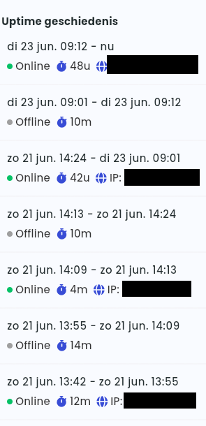

  • sandergar
  • Laatst online: 22-08 18:00
Stufipower schreef op woensdag 17 juni 2026 @ 16:42:
@sandergar weet je zeker, dat indien je niet 'out of order' krijgt, want dat is mogelijk een communicatiefout met de OCPP backend, maar indien je dus wel goed kan verbinden, bijvoorbeeld met je lokale HA integratie, en je op solar of smart klikt, dat hij dan 'eigenlijk wel, maar niet zichtbaar' in solar of smart zit?
Bij mij is dat namelijk zo. Als ik met ocpp verbonden ben en op solar of smart klik, zegt ie: Can't read mains meter, check cfg or wiring. Ook al springt ie daarbij gelijk terug naar 'OFF'. Die OFF betekent dan dat er nog geen geautoriseerde laadsessie is (of iets dergelijks). Ik heb wel auto-authorize aan staan om het makkelijk te maken.
Dit is de historie van de MQTT berichten :
Afbeeldingslocatie: https://tweakers.net/i/R1Zot1S6CG7FW4AhyLJ7hd3wdSA=/800x/filters:strip_exif()/f/image/j28UkWIEaOoX6kYMEtCj7onB.png?f=fotoalbum_large
Heel zeker dus! Smart EVSE stond in "Solar" mode totdat er getest ging worden met de OCPP. Daarna maar 2 standen actief geweest : OFF en NORMAL. Op de Smart GUI klikken op NORMAL, SOLAR of SMART resulteerde meteen weer in OFF. Zowel de GUI als de MQTT berichten gaven continue de OFF stand aan en de laadpaal is ook niet gestart. Het relais is duidelijk hoorbaar en de auto meldt ook als het laden vroegtijdig door de laadpaal wordt beëindigd, beide niet afgegaan.
[ Voor 7% gewijzigd door sandergar op 17-06-2026 20:32 ]

  • DanTm
Mijn auto wou net ook niet laden omdat de auto-authorize niet werkte. Ik heb de OCPP verbinding uit en weer aan gezet, en daarna ging het wel goed.
Ik zag in het dashboard van Tap dat hij al enige tijd stond te switchen tussen online/offline (paar minuten online, paar minute offline). De wifi verbinding is stabiel.
Heb dit al een paar keer eerder gehad, maar of het nu aan Tap of de smartevse ligt kan ik ook niet helemaal beoordelen. Wat wel apart is dat na het aan en uitzetten van OCPP het wel weer stabiel lijkt te zijn.

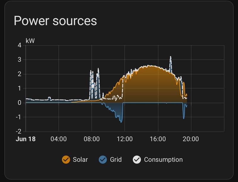

  • adjego
  • Laatst online: 21-08 13:17
Ik ervaar bovenstaande ook met SmartEvse v3.11.0 en TapElectric in samenwerking met MQTT connectie met de SmartEvse. Er ontstaat op een gegeven moment iets geks, en daar komt de connectie met Tap niet meer te boven. Reboot van de SmartEvse lost het altijd op voor een hoeveelheid dagen.
Afbeeldingslocatie: https://tweakers.net/i/R2f8BezYQk8XBhPOSKKX4BVi5ng=/fit-in/4000x4000/filters:no_upscale():strip_exif()/f/image/zRZYPH4eO91XoNY1qCYpaVx7.png?f=user_large
[ Voor 13% gewijzigd door adjego op 25-06-2026 10:07 ]
Home Assistant | 3x🔋Marstek Venus E V3.0 | ☀️ 2900 Wp | 🚗 Tesla Model 3 RWD 2024

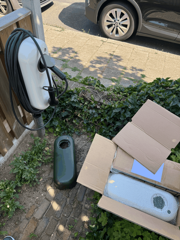

  • Elissen
  • Laatst online: 27-07 15:54
sjoerd-p schreef op donderdag 25 juni 2026 @ 12:21:
Deze kast lijkt echt héél veel groter dan de New Motion paal die ik heb hergebruikt en daar past alles met gemak in, inclusief de 72mm brede MID meter. Ik begrijp ook niet waarom je zoveel klemmen hebt, want eigenlijk heb je er maar vijf smalle nodig: 3P+N+aarde. Of eigenlijk maar drie: 1P+N+aarde, want de andere fases kun je gewoon rechtstreeks van apparaat naar apparaat doorverbinden i.p.v. via een klem, want die hoeven niet gesplitst.
Bij mij past dat precies in de breedte van de New Motion laadpaal samen met een 4Din MID meter en met de normale contactor én de extra contactor voor fase 2+3. Dan heb ik op een DIN rail erboven nog de SmartEVSE zelf zitten. Ik heb dus het idee dat je heel veel ruimte kunt winnen door alles even net wat handiger in te delen en vooral héél veel minder klemmen te gebruiken. En mijn DC beveiliging zit niet op de DIN rail, maar erachter. Scheelt ook weer ruimte. De kast is er diep genoeg voor.
Inmiddels is alles nog even wat netter bedraad, maar je kunt uit bovenstaande foto zien dat er nog heel wat ruimte te winnen valt bij jou om toch een normale meter te kunnen plaatsen.
Met je andere problemen kan ik je helaas niet helpen. Ik heb een verbinding met Tap via OCPP en dat werkt gewoon gelukkig.
Ik heb mijn Newmotion laadpaal op exact deze manier ook omgebouwd, maar met dit warme weer schiet nu de temperatuur bescherming er op dat die gewoon te warm wordt. Ik denk dat het plaatsen van een ventilator ook niet gaat helpen; het is een gesloten kast. Heb jij (of iemand anders) hier toevallig ideeën voor?
Error: Temperature High
Temp: 62 °C / 65 °C

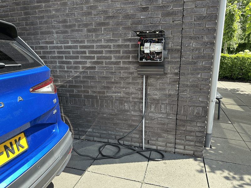

  • Martijn02
  • Laatst online: 20-08 16:18
Martijn02
/* No Comment */
Ik heb ook last van de high-temp-error state..
Mijn SmartEVSE zit in een zwarte evhub kast, die vanaf een uur of 1 tot 's avonds in de zon hangt. Afbeeldingslocatie: https://tweakers.net/i/fkx0YrfZerOOCDuYh_f6Rke_V8c=/800x/filters:strip_exif()/f/image/M7J8QrDAArJAFJ2NN69TtIin.png?f=fotoalbum_large
Gisteren is het laden om 15:30 gestopt omdat de temperatuur de 65 graden overschreed, maar ook daarna stijgt de temperatuur nog door tot een piek van 73 graden zo rond 18:30. Pas rond 21:00 is de temp weer gezakt tot onder de 55 graden.
Met de MID meter erbij zit de kast ook bestwel heel erg vol, dus er is niet echt ruimte om de verschillende componenten een stukje uit elkaar te zetten.
Afbeeldingslocatie: https://tweakers.net/i/0bt0LbxE4pnfCnwK9aMk-XywdVU=/800x/filters:strip_exif()/f/image/Q5xYqkI9Lj3KCFZdLxrPoczC.png?f=fotoalbum_large
Morgen misschien eens proberen of het verschil maakt als ik een witte kussensloop over de kast hang. Verder zie ik niet echt opties om dit op te lossen. Ben een beetje huiverig om de max temp te verhogen, en een witte kast op die donkere muur is ook geen mooi gezicht.
Mogelijk dat ik de smartevse naar links breng op de rails.. (dat ik de klemmenstrook en MID-meter wat naar rechts schuif om ruimte te maken) Dan zit de SmartEVSE in ieder geval niet tegen de relais aan (die ook best wat warmte afgeeft)

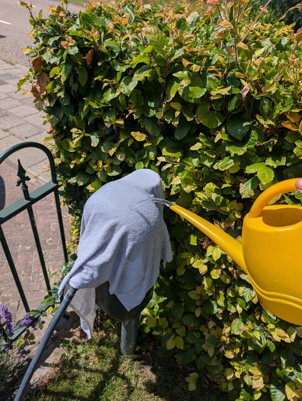

  • sjoerd-p
  • Laatst online: 21-08 11:30
Elissen schreef op donderdag 25 juni 2026 @ 13:41:
Deze hele hete temperaturen komen niet heel vaak voor. Ik heb een groene kast en die wordt ook te warm. Mijn oplossing was een handdoek erover en even nat maken. Dat werkte uitstekend. Voelt een beetje gek om water over een lader te gooien, maar hij kan ook in de regen staan O-)
Afbeeldingslocatie: https://tweakers.net/i/UwrAlSoHBUuWDdn18m0aFKIE6FY=/x800/filters:strip_icc():strip_exif()/f/image/zH5WnWGSFfAHz2nrmFx704FF.jpg?f=fotoalbum_large
Mijn auto rijdt nu dus op Water-Stof (handdoek) :)
[ Voor 19% gewijzigd door sjoerd-p op 26-06-2026 08:55 ]
Home Assistant 🏠📱, Zonneplan 20kWh thuisbatterij 🔋🏠, Quatt Duo warmtepomp met L Full Electric upgrade 🌡️🚿, 4100Wp PV ☀️, XPeng G9 🚙🔌

Martijn02
/* No Comment */
sjoerd-p schreef op vrijdag 26 juni 2026 @ 08:49:
Ik heb vrijdagmiddag hetzelfde gedaan:
Afbeeldingslocatie: https://tweakers.net/i/7toYX8gc_7CoFrvycmf5zkTpccM=/x800/filters:strip_exif()/f/image/8k8u63NLCnCh5B7zpiMg3QE7.png?f=fotoalbum_large
Dat werkt echt als een tierelier! scheelt zo 10 graden op de ESP in de brandende middagzon.

  • benthouse
  • Laatst online: 23:10
Ik had het RVS kastje beschikbaar, ben geschoold als elektromonteur, dat maakt dat ik eea in het kastje gemaakt heb ipv in een oude laadpaal (die ik zowiezo niet beschikbaar had). Daarnaast wilde ik MODBUS en TCP-IP verbinding over 1 kabeltje gooien, vandaar het groene printje met de RJ-45 connector erop.
Inmiddels hangt de EVSE ook via de ombouwkit bekabeld aan het netwerk, is toch beter te vertrouwen dan de WiFi verbinding.
De klemmen aan de linkerzijde gaan eruit, daar komt straks de smallere kWh meter. De klemmen voor de afgaande bedrading naar de auto laat ik vooralsnog zitten. In basis hou ik ervan om de interne bedrading in het kastje te splitsen van bedrading die naar buiten gaat, vandaar de klemmenstrook. Op die wijze blijft alles overzichtelijk.
Zodra ik eea erin gemaakt heb zal ik foto posten. :-)

adjego schreef op donderdag 25 juni 2026 @ 13:00:
Veranderd van 900 naar 200. Als ik kijk naar de heartbeat berichten zie ik hem daar niet veranderen naar 200 O-)
Even voor de goede orde, mijn laadpaal is nog steeds up sinds 23 juni bij TapElectric. (y)
  • dingo35
  • Laatst online: 22-08 10:55
Het hangt er vanaf waar je naar kijkt: ik heb nog geen enkele verhinderde of verstoorde laadsessie met Tap gehad; ook heeft de ERE registratie nog geen enkele laadsessie gemist.
Maar als ik naar de uptime op de Tap Electric website kijk, zie ik vele online/offline schakelingen; idem als ik via MQTT de OCPP connected sensor in HomeAssistant uitlees.
Ook de fabrikant (Stegen) ziet dit gedrag in zijn test bank inmiddels, dus we zijn aan het zoeken waar dit door komt.
Interessant daarbij is de melding van een gebruiker die het online/offline schakelen niet alleen bij zijn SmaelrtEVSE ziet, maar ook bij zijn andere merk laadpaal; dat suggereert dat t probleem bij Tap ligt.
