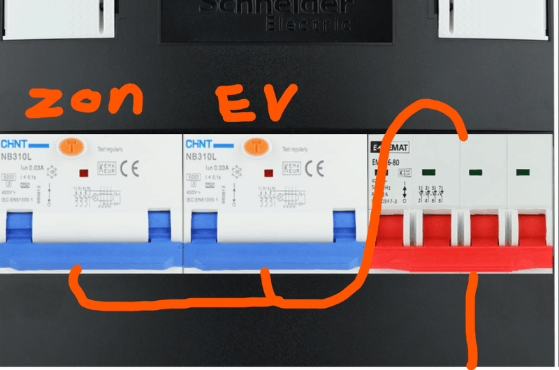

@Middachten Volgens mij werkt het daar wel voor, maar ik zou zelf gewoon een "normale" aardlekautomaat monteren. Dan heb je ook het (al dan niet lange of korte) stuk kabel tussen die automaat en de laadpaal beveiligd. Dat is voor de DC beveiliging niet per se nodig, die fout kan alleen in de EV ontstaan, niet in de kabel zelf. Dus dat kan je sowieso prima in de laadpaal zelf kwijt.
Geen ‘type B’ maar B-karakteristiek dat is een belangrijk verschil! Dit zijn gewone aardlek automaten waarbij de 16A automaat op basis van een B karakteristiek beveiligt.mukky schreef op maandag 8 maart 2021 @ 10:12:

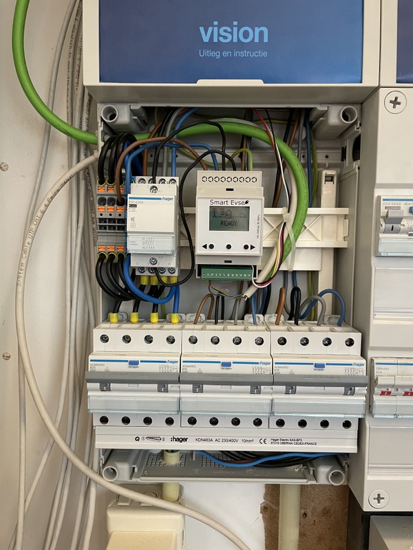

Op de foto lijk ik 2 x type B te zien maar wel allebei achter 1 type A. Is dat dan wel OK?

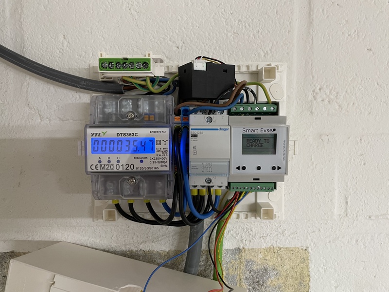

Mooi gedaan! Persoonlijk had ik een kam van 3x 4 units geplaatst en de hoofdschakelaar vanaf boven gevoed. Dan heb je minder kabels in je kast zitten. Volgens mij kunnen beide BMW's maximaal 1x16A laden. Maar waarom heb je niet een grotere alamat geplaatst (3x 20 of 3x 25 ivm met load balancing) om voorbereid te zijn op andere auto's?Middachten schreef op maandag 8 maart 2021 @ 09:36:
Het was de eerste keer dat ik een geconfigureerde kast bij Elektramat besteld heb. Ik dacht "handig, spaart weer wat werk". Werd hij met een verkeerde opstelling (hoofschakelaar onder, aardlek automaat boven) geleverd, ondanks dat de opgeslagen configuratie duidelijk alles op de onderste regel wilde hebben. Op zich niet heel veel werk om aan te passen, maar niet wat ik verwacht had.

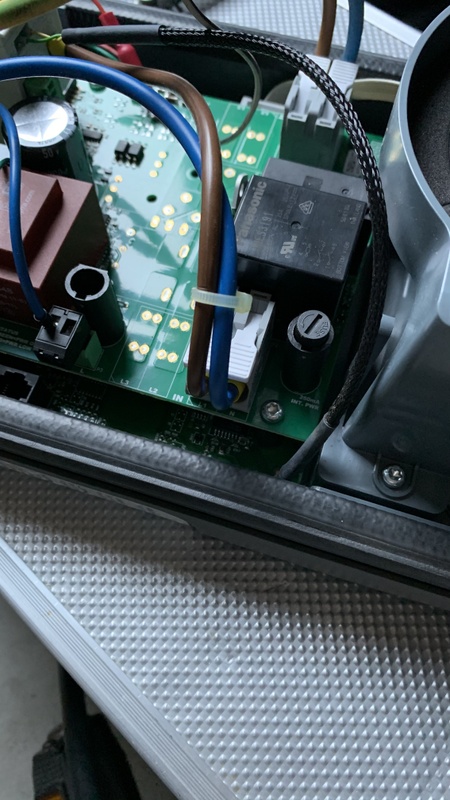

Ik zie geen (netwerk)kabel voor load balancing....staat het nu lekker 'load-balancing' te laden
Als ik het goed begrijp, zijn het twee 11 kW EVSEs die samen 11 kW verdelen.
Dat is ook een vorm van load balancing
Nog een paar ‘lessons learned’:
- Nog bedankt aan de verschillen forum leden hier voor de input m.b.t. de regelgeving en vereisten voor dit soort installaties. Vooral het DC Residual Current stuk was voor mij onbekend.
- Let bij de Smart EVSE op dat je dezelfde software versie hebt als je ze wil koppelen voor load balancing
- Goed gereedschap is het halve werk: ik heb al verschillende keren lopen prutsen met het crimpen van adereindhulzen. De hulzen scheuren, passen niet in de aansluiting of de aders zitten er gewoon niet strak genoeg in. In het kader van dit projectje heb ik een diepte investering gedaan in een Knipex hexagonale crimptang... wat een feest om mee te werken! Wie heeft er nog een projectje voor me waar adereindhulzen aangezet moeten worden? 😎
- Lokale / kleinschalige producenten maken het allemaal nét wat makkelijker. Stegen was gelijk heel behulpzaam toen ik belde over het probleem van de opgeblazen voeding van de Smart EVSE. Prima service, en ik kon snel weer verder.
De i3 kan op 3 x 16A laden, en soms staat er nog een andere i3 naast. De X5 kan inderdaad maar op 1 x 16A laden.timovd schreef op maandag 8 maart 2021 @ 15:10:
Als beide aansluitingen in gebruik zijn dan verdeeld hij de de beschikbare 16A over 8A voor beide auto's. Load balancing tussen de twee aansluitingen dus! Het 'netwerk kabeltje' is de RS485 verbinding tussen beide modules. Hier kun je ook de sensorbox op aansluiten die je in de meterkast laat meten wat het totaal verbruik is. Die heb ik (nog) niet aangesloten.

Ik kwam hier terecht en zodoende de welbekende smartEVSE aangeschaft. Wat mij wel aanstaat is dat ik zelf kan bepalen waar en hoe ik het merendeel mag plaatsen, dus een deel in de meterkast en in mijn geval een wandcontactdoos buiten.
Het is mij gelukt het grootste gedeelte in een 110mm x 220mm groepenkast te krijgen alleen de smartsensor en de aardlekautomaat (chint nb310l) zitten in een ander deel.
Edit: ik wil eens kijken of ik wat kan doen met een slimme switch er tussen. Ik heb nog wel een shelly 1pm liggen die een schakelaar kan nabootsen, ik hou er niet van dat het contact toegankelijk is voor iedereen. Zou ik dat er zo tussen kunnen plaatsen?

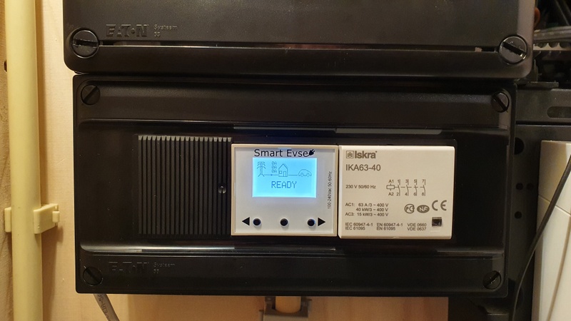

Welke wandcontactdoos plus alles daarin heb je en waar besteld? Ik zit al een tijdje te kijken naar ook zoiets.LutraVulgaris schreef op zondag 14 maart 2021 @ 20:31:

Die WCD komt van laadkabelfabriek.nl de rest van stegen.com als zijnde een heel pakket.thehog schreef op zondag 14 maart 2021 @ 20:42:
Componenten gebruikt:
Aardlekschakelaar: chint nb310l a €80 (reeds in bezit)
Eaton lege groepenkast 110mm x 220mm 2e hands a €20
WCD type 2 incl. Behuizing a €115
Iskra IKA63-40 a €54
SmartEVSE v2.2 a €139
SmartEVSE sensorbox v2 a €59
Dc/ac residual current sensor a €59
Totaal €526
Verder nog wat rijgklemmen, bekabeling, adereindhulzen, doorvoerplaten.
Ik moest mijn p1 meter opsplitsen daar ik een plugwise p1 gebruik en een One smart control module die ieder de meter willen uitlezen. Ik heb hiervoor eigenlijk 3 rj12 telefoonkabels aan een schroefbare rj12 connector gemaakt. Werkt perfect.
De kabel naar buiten is een 5x 2,5mm2 ymvk kabel a 3m en de laadkabel is de standaard 6m laadkabel die bij de auto hoort.
Ik laad over 2 fases dus heb de fases gebruikt die sowieso al het minst belast werden.

Heb vandaag een nieuwe SmartEVSE geinstalleerd maar er lijkt iets mis te zijn met de aansturing van de contactor. Hoe meet ik de output van de SmartEVSE op de contactor? Moet daar 230V op komen te staan of is dat een potentiaalvrij contact wat alleen gesloten wordt?
Edit: Net even gemeten, er hoort blijkbaar 230V op te staan want toen ik de meetpennen op de groene rail drukte werd de contactor wel bekrachtigd. Zal een los contact zijn op de printplaat, heb Stegen gemaild.
Edit 2: Was een los contact van CP, daardoor verloor de Smart EVSE het contact met de auto en schakelde het relais uit. Dank aan de snelle reactie van @stegen

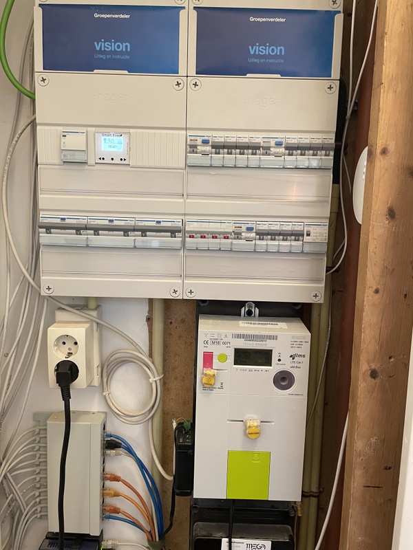

Afgelopen weekend mijn 3x25A SmartEVSE met load balancing via een sensorbox 2 gerealiseerd. In het kort mijn aandachtspunten:
/f/image/foFLOBkQpdLMfnx6HxpNrhV4.png?f=fotoalbum_large)
- 6mm2 grondkabel is moeilijk te verwerken in je uppie
- Voor 6mm2 heb je ook nieuwe Wago klemmen nodig (221-612)
- ALS vervangen door een 25A versie (Hager ADM416G)
- Contactor was al 25A
- SmartEVSE opnieuw ingesteld naar nieuw maximum

Hieronder de materiaallijst en ervaringen voor de installatie van een 3-fase laadpaal (17 kW) die de capaciteit van een standaard huisaansluiting van 3 x 25 ampère volledig kan benutten. Mijn situatie is als volgt:
Aanpassingen meterkast:
De "laadpaal":
Het resultaat:
:strip_exif()/f/image/wbZZkd9hplYjLkmkJmgaS0jg.jpg?f=fotoalbum_large)
:strip_exif()/f/image/6SnwVgBdFV9aK0jKlhnIo1Fb.jpg?f=fotoalbum_large)
Aandachtspunten:
Sharing is caring, dank aan iedereen in dit forum voor de eerdere posts
- Ik heb ruimte in de meterkast om de aardlekautomaat, SmartEVSE en relais in te kunnen bouwen
- Ik heb een DSMR 5 slimme meter die wordt ondersteund door de SmartEVSE Sensorbox 2 voor loadbalancing
- Ik moet mijn kabels onder de grond leggen, buiten monteer ik een kabeldoos waar de laadkabel op de grondkabels wordt aangesloten
- Ik gebruik een vaste laadkabel
- Ik had nog UTP kabel (voor de Sensorbox) en aansluitdraad voor de SmartEVSE (VD draad voor fase, schakel, 0 en aarde) liggen

Ziet er goed uitgewerkt uit!
Wel enkele opmerkingen.
Ondanks dat slim laden dmv het meten van je stroomverbruik ideaal klinkt en normaal ook goed werkt, is het niet-selectief zekeren volgens mij nog steeds niet toegestaan.
https://www.ew-installati...iviteit-van-beveiligingen
Ik ben héél benieuwd of iemand in dit forum schriftelijke toestemming van de netbeheerder/inspecteur heeft gekregen die dit, ev onder bepaalde voorwaarden, toestaat.
Het is al vaker gezegd, maar selectiviteit is verplicht gesteld door de netbeheerder en NEN1010
Het gaat over de 1.6x regel.
Als je zekeringen achter elkaar plaatst, dienen die 2 stappen lager te zijn.
Ik ga er vanuit dat je 3x 25A hoofdzekering hebt?
x1.6 = 15,6 -> 16A
Tabel: 25-20-16A.
Dus je auto en andere verbruikers mogen maximaal op een 16A 1 of 3 fase automaat komen.
Klopt het dat ik 1.5mm2 achter een 3fase B16 automaat zie?
Indien ja: moet minimaal 2.5mm2 zijn.
En persoonlijk ben ik minder gecharmeerd van laagspannings kabels in een verdeler.
Als je het al doet, zorg dan voor een kunstof scheiding of zoiets en goede trekontlasting, om te voorkomen dat een utp of anders soortige kabel ooit op de pinnen van de onderliggende/naastliggende automaat komen te liggen.
Goede trekontlasting of alles netjes in buis, is ook voor de rest een goed idee.

Ik heb een Zoe gekocht, nu tijd voor een laadpaal, ik denk aan een smart EVSE v2.2 met de sensorbox v2
Nu heb ik naar de schuur 2 5x4 kabels liggen 1 voor krachtstroom voor de apparaten freesbank ed.
En 1 voor de toekomstige zonnepanelen.
Er is in de mantelbuis geen plek voor nog een kabel dus ik denk er aan om een 3 fase PV verdeler te maken, als het met 1 fase kan waarom niet met 3? In huis zit dus een 3x16 aardlekautomaat.
/f/image/I1JkWumRrPVh2p9EiT0uuZPx.png?f=fotoalbum_large)
Als ik een kast zou nemen met 2 lagen zou ik dan ook de EVSE er bij kunnen plaatsen. Al vind ik het fijner om dat gescheiden te houden denk ik.
Wat denken jullie hiervan?

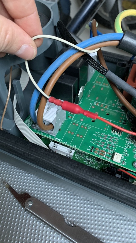

Hey laadpaal enthousiastelingen ik heb hulp nodig. Ik ben een lolo 03 laadpaal aan het aansluiten. De voedingskabel kon ik mooi overnemen vanwege de oude afgeknipte kabel. Maar de verkoper heeft ook de kabels losgehaald van de laad kabel . Kunnen jullie mij helpen ze op de juiste plek te monteren ? :strip_exif()/f/image/JFCJBO88DNXQKugpFPBWAkvB.jpg?f=fotoalbum_large)
:strip_exif()/f/image/7AT9hzgSmcnJD5sHcrXWMajL.jpg?f=fotoalbum_large)
Mijn vermoeden kijkende naar in en out
L1 en N
:strip_exif()/f/image/dNFKU86Kdxa8YdeM0WJOBvqc.jpg?f=fotoalbum_large)
:strip_exif()/f/image/Lejh2VLuKDrCVnR6AF475MTL.jpg?f=fotoalbum_large)
Wordt heel erg gewaardeerd!
L1 en N
