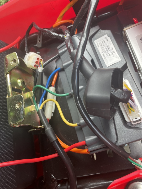

Mijn avontuur met de Govecs was van korte duur . Er mankeerde teveel aan de scooter waardoor het niet rendabel was om hem te repareren. Ik heb hem ingeruild voor een jonge E-sourini ( China vespa ) met loodaccu's.
Voorlopig blijf ik met de loddaccu's rijden en zal tzt deze vervangen voor een lithium.
Heeft iemand de ervaring om de scooter te ontgrenzen? Is dit via een stekker te doen ? Of moet dit softwarematig? Alvast bedankt voor jullie hulp

Ik wil namelijk de scooter straks omkeuren naar 45 km .

Botje114 schreef op zaterdag 16 juli 2022 @ 13:13:
Ik heb hem zelf niet maar waarschijnlijk zit er een aluminium kleurige controller in bij die Chinese. Kijk of daar een enkel draad zit met connector vaak groen of wit. En trek die connector los. Dan staat die in brom. Je kan er ook een potmeter tussen zetten om hem traploos te regelen of een relais er tussen om het in en uit te schakelen.
  • Botje114
  • Registratie: September 2018
  • Laatst online: 07-08-2022
Bedankt voor je info. Ik heb even gekeken . Het betreft een znen controller .
Ik kom er nog niet uit 😂.
Afbeeldingslocatie: https://tweakers.net/i/1kRXvlhpYkxPeqd_FfLZlr1Hvpw=/x800/filters:strip_icc():strip_exif()/f/image/Mes9xcgnt0yWlhWM7YLowF5d.jpg?f=fotoalbum_large
Afbeeldingslocatie: https://tweakers.net/i/MuwX0FVm3_KsgyZFSPNaCvFkEFU=/x800/filters:strip_icc():strip_exif()/f/image/8iwczcDEMYaAZ0LaicONWQhz.jpg?f=fotoalbum_large

Botje114 schreef op woensdag 20 juli 2022 @ 16:10:
Lijkt verdacht veel op de controller die in mijn IVA S5 zit. Tot op heden nog niks gevonden wat je snelheid kan aanpassen.
Heeft deze ook de "eco" modus waarin als je vanaf 0 optrekt je tot boven de max snelheid komt en je dan rustig terug valt?

Engie schreef op woensdag 20 juli 2022 @ 19:06:
Hij loopt wel vloeiend door naar 24 km . Hij staat op stand 1.
Dit lijkt me een lingbo controller, de HK3A.
http://www.lingbo-mc.com/en/content/?261.html
  • Botje114
Hij lijkt er inderdaad op . Thanks
  • Botje114
Maar ik zie aan de voorzijde ook nog drie loze stekkers. Weten jullie toevallig of een van deze stekkers de 3 versnellingen kan Afbeeldingslocatie: https://tweakers.net/i/I1dSkGQZDvzF2ISPonyBj3eqg6U=/x800/filters:strip_icc():strip_exif()/f/image/26UtCVIkMh8UKVoneNqnbrbu.jpg?f=fotoalbum_large

  • smpplaza
  • Laatst online: 28-10-2025
Goedenavond Allen,
Lange tijd geleden heb ik een Eviridje zonder accu gekocht en me daar middels dit forum laten informeren omtrent de controller etc die ik nodig heb. Nu ik eindelijk de tijd heb genomen om een en ander in te bouwen en langzaam aan alles aan het aansluiten ben loop ik tegen een probleempje met de HAL sensors aan. Kan iemand mij vertellen welke ader welke sensor is zodat ik dat een op een aan kan sluiten op m'n kelly controllertje? Ik kan dergelijke informatie niet vinden via google helaas... :(
Alvast hartelijk dank!
Fijne avond en met vriendelijke groet,
Maarten

  • smpplaza
Ola,
O.k. ik heb de hall sensoren maar gewoon op kleurcode aangesloten echter krijg ik nu bij de kalibratie "Hall sersor error, Identify error". Omdraaien van de hall sensor aders lost dit niet op. De kelly probeert te kalibreren:Draait 6x een stukje mn wiel en dan krijg ik genoemde foutmeldingen in de kelly app. Honderd x dingen geprobeerd maar ik kom helaas niet verder. Iemand met de gouden tip?
Thanks alvast!

  • Engie
  • Laatst online: 11-10 15:05
smpplaza schreef op maandag 8 augustus 2022 @ 19:02:
Ola,
Thanks alvast!
Groet,
Maarten
Geen verstand van anders dan dat ik ooit een DC motor driver heb gebouwd (bijna 10 jaar geleden).
Kan het niet zijn dat 1 van de hall sensoren kapot is? Kan je isoleren welke van de hall sensoren hij wel netjes herkent en welke niet?
Misschien kan je zo het probleem wat isoleren

  • smpplaza
Engie schreef op dinsdag 9 augustus 2022 @ 09:37:
Nee hij geeft niks aan behalve de "hall sensor error" en dus na de poging om m in te leren de "identify err". Ik meet op de +/- van de stekker van de HALL sensoren 1,5V... is dat toereikend? Moet dat niet minstens 5V zijn?
Ik weet ook niet precies hoe ik die sensoren zou moeten meten eigenlijk...
Ik ben even out of options zogezegd en erg nieuwsgierig of er een guru hier is die mij wellicht op weg kan helpen, letterlijk alsmede figuurlijk ;)
Thanks en alvast een fijne avond!
Groet,
Maarten

  • Engie
smpplaza schreef op dinsdag 9 augustus 2022 @ 17:22:
Groet,
Maarten
De spanning zelf zou afhankelijk moeten zijn van het type hall sensoren, gok dat je die niet weet. Dus dat wordt moeilijk.
Wat je wel kan doen is kijken of de sensoren werken door je wiel te roteren. Hall sensoren zijn in principe om de orientatie van je wiel te "zien". Je sensoren zouden aan of uit moeten staan op basis van rotatie!
https://www.precisionmicr...otor-control.original.png
Hier een diagrammetje om het wellicht wat beter te illustreren!
Edit: Ik ben zelf elektrotechnicus. Maar ik weet dat ik hier niet bijster veel verstand van hebt. Dus neem alles met een korreltje zout en wees voorzichtig dat je niet per ongeluk iets kapot maakt!
Wellicht dat @flippy je beter kan helpen?
[ Voor 9% gewijzigd door Engie op 10-08-2022 13:54 ]
  • smpplaza
Engie schreef op woensdag 10 augustus 2022 @ 13:50:
Hmm jaah... Ik heb nu de aders al zonder stekker aangesloten zodat ik ze kan meten, straks maar eens mee beginnen. Ik ben niet geheel ontechnisch maar dit is allemaal vrij nieuw voor me. Weet ook wel waarvoor de hall sensoren zijn maar snap gewoon niet waarom de kelly die error geeft. Er zitten 6 aders in dat stekkerblok, +/-, temp sens en 3x hall. Weet ook niets over dat motortje dus geen idee of de motor poles enzo goed staan. Guru Flippy weet dit vast allemaal maar ik denk dat die lekker op vakantie is ;) Krijg inmiddels ook een 3,4 pieptoon als ik hem toch op 85 zet in de sw.
  • bob-w-1993
  • Laatst online: 12-08 07:31
smpplaza schreef op donderdag 11 augustus 2022 @ 11:16:
Sommige hall sensoren hebben 12V nodig. heb dat al een keer gehad met de scooter van m.n vriendin. heb daar een kelly in gezet en kreeg toen dezelfde error. Toen de 5V van de hall sensoren verwisseld met een 12V draad die vrij was op de kelly. En meteen werkte die goed
  • Engie
bob-w-1993 schreef op vrijdag 12 augustus 2022 @ 09:46:
Let wel op, als je dit doet en het zijn wel 5V sensoren, heb je een grote kans dat ze de geest geven!
  • smpplaza
Ja ik krijg ook de illusie dat het zoiets zou moeten zijn maar ik ben bang dat als ik dat doe ik rook uit dingen zie komen enzo haha.. ;) Nu meet ik 1,5V op het betreffende stekkerblok. Wat me ook niet goed lijkt...
Engie schreef op vrijdag 12 augustus 2022 @ 10:28:
Ja daarom ben ik daar wat voorzichtig mee. Het is echter wel opvallend dat de melding "Hall sensor error" direct bij het op spanning zetten optreedt. Het gekke is ook dat ik op de +/- 1,5V meet... :/ Ik wacht nog even het oordeel af van @flippy. Die heeft volgens mij ervaring met dit type scootertje.

Goedenavond,
Ik heb sinds kort de Iva ego S5.
Zeer tevreden over de rij eigenschappen.
Ik gebruik hem vooral voor woon/werk verkeer.
Dagelijks 45km, precies te doen met 1 accu lading. Ik woon in Limburg dus kom veel bergen tegen.
Ik vroeg me af of iemand weet wat je allemaal kunt instellen, en hoe dat moet. Ik kan nergens wat vinden.
Het is me per ongeluk gelukt om de p stand te deactiveren, als ik hem nu op contact zet hoef ik niet meer eerst de p in te drukken voordat hij kan rijden. Echter heb ik geen idee hoe ik dit gedaan heb, en....misschien is er wel meer mogelijk.
Ik had volgens mij het gas vol open, de rechter remhendel in, en de p knop ingedrukt en vervolgens op contact gezet.
Wie heeft hier ervaring mee? En weet misschien wat er nog meer mogelijk is?

Waar heb je dat ding in hemelsnaam gekocht?
Als ik er ooit 1 haal is het bij MD Scooters in Huissen.
Die man verteld over alle opties (harder laten lopen bijvoorbeeld) en legt ook uit wat er allemaal mogelijk is.
En als je over bergweggetjes moet rijden, lijkt me een sterkere accu voor jou wel een goed idee, anders kun je over 2 jaar je werk niet meer redden vrees ik.
IVA NCE PROlaf
