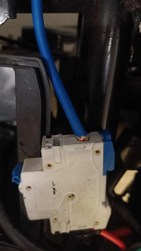

Voor diegene die hetzelfde probleem met het alarm hebben.TimEgo schreef op vrijdag 19 augustus 2022 @ 18:20:
Bedankt! Ga het straks proberen. Als je nog meer weet dan hoor ik het graag. Bijv alarm activeren of deactiveren. Deze reageert ineens niet meer op de remote. Kan de scooter nog wel aan en uitzetten via de remote.
Het heeft iets met de zekering te maken die je on en off kan zetten onder het zadel.
Mijn alarm deed ineens niets meer, na een paar keer on off on off deed hij het ineens weer, wel vreemd.

Ik heb met mijn remote ook wel gehad dat hij wel op alarm wou, maar niet eraf.TimEgo schreef op vrijdag 19 augustus 2022 @ 18:20:
Nadat ik het batterijtje had vervangen was het opgelost. Zou dus goed kunnen dat je een bijna lege batterij hebt.
JE kan een kleine schroevendraaier pakken (plat) en hem in het inhammetje van de remote stoppen, dan kan je hem open "ploppen" (kan even niet op het woord komen).
Zit een kleine printplaat in met een knoopcel in een houder.
Kost bij elkaar 5 minuten!

Bedankt voor je reactie, maar dit heb ik al geprobeerd(bij beide remotes), hij deed het echter pas weer nadat ik een paar keer de on/off switch heen en weer bewogen heb.Engie schreef op maandag 22 augustus 2022 @ 13:45:

Goedemorgen Tweakers,
Ik zit hier met een La Souris E-Sourini Bosch edition.
Deze had een terugroepactie volgens de monteur omdat er geen hoofdschakelaar tussen de accu zat, wat resulteerde in vonken bij het aansluiten en uiteindelijk is de accu kapot gegaan.
Ze hebben er een Hoofdschakelaar ingezet, en nu vraag ik me af of ik in een aflevering van Bananasplit ben beland of dat dit common practice is voor e -scooters...
Zie fotos.
Wat ik zo even zie:
Kabels te lang afgestript, koper ligt bloot
Geen Adereindhulsjes
Een Meterkast Automaat als Hoofdschakelaar??
Ligt los in de scooter, wordt alleen vastgehouden doordat hij door de kap steekt. En ligt dus los op het frame.
Dit is volgens mij vragen om een afgefikte scooter, en ik heb ook grote vraagtekens bij de gebruikte automaat...
Overdrijf ik hier en is dat redelijk normaal, of heb ik zojuist de meest bizarre monteur van het bedrijf getroffen?
Dank!
Zou er toch een DC variant in willen zien maar weet niet in hoeverre dat afdwingbaar is.
Maar alle overige zaken die je noemt zou ik zeker niet zo accepteren!
Dus wel goed vast en correct aangesloten met adereindhulzen.
De meeste automaten hebben geen probleem met het schakelen van AC of DC.Vliegvlug schreef op maandag 17 oktober 2022 @ 19:59:
Op mijn Novox C50 zat oorspronkelijk ook een AC dinrail automaat dus blijkbaar gebeurt dat vaker bij dergelijke china scooters, waarschijnlijk goedkoper dan een DC component.
Sterker nog, dit is een DC variant! (er staat DC op dat ding, hoewel je goed moet zoomen op de foto).
https://www.chint.cz/engdetail.php?id=6
Dat is hem!
Je hebt gelijk!, ging teveel uit van mijn aanname, had niet op de foto ingezoomd.Engie schreef op maandag 17 oktober 2022 @ 21:48:
Dat is hem!
Dat scheelt dan weer, hoeft hij alleen terug om de boel fatsoenlijk aangesloten te krijgen.

Behalve de problemen die je zelf al noemt, is dit geen goede oplossing voor het probleem. De vonken zijn nu verplaatst van de connector naar de binnenzijde van de schakelaar. Daar zijn de meeste schakelaars niet voor gemaakt.Night89 schreef op maandag 17 oktober 2022 @ 10:36:
Zie fotos.
Wat ik zo even zie:
Dank!
Enige echte oplossing is helaas een fatsoenlijk ontwerp van de elektronica.

Wat een Night-mare, optisch een aantrekkelijke scooter, elektro technisch een regelrechte ramp, zou de accu's vervangen door ev types met een bluetooth BMS.Night89 schreef op maandag 17 oktober 2022 @ 10:36:
Zie fotos.
Wat ik zo even zie:
Dank!
