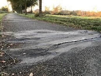

Probleem is meer met beetje snelheid op dit soort paden met van dat verotte asfalt, die kuiltjes en riggels geven flinke klappen, er gaat straks ook eens een verbinding losspringen en dan kan ik lopen. Me vriendin heeft een Emco met 2 dezelfde lithium accu’s als ik heb, stukkie lichter dus en dat rijd veel beter op die slechte fietspaden.

Ga er even mee langs een scootertoko en laat even kijken naar de voorste schokbrekers en eventueel de olie vevangen en het balhoofd strakzetten. Dan pas bezig gaan met achter.

Zal ik doen, dankjewel (y)
Ik heb de afgelopen jaren met de Govecs veel op een zwaar industrieel complex met slecht wegdek en spoorwegovergangen gereden. Heb ook de veer en schokbreker een keer vervangen. Km stand nu 25000km. Vind het veer- en schokabsorptiegedrag niet bijster goed, maar wel voldoende. Ben zelf 80kg, maar heb wel vaak zware rugtas mee.
