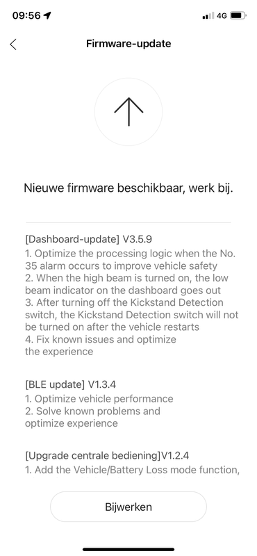

Zo’n vermoeden heb ik ook. En tadaaaaa vandaag een firmware update 😅🙈:
Afbeeldingslocatie: https://tweakers.net/i/8vqVhB5qMw5Cpvy23U7t3eyGQIY=/x800/filters:strip_exif()/f/image/kXjAPTG2i40mVtET6OCkA0XY.png?f=fotoalbum_large
Afbeeldingslocatie: https://tweakers.net/i/19URMRYA5l6KCxEAmsa3VqGqM0k=/x800/filters:strip_exif()/f/image/NzL0zF2Ngw2oj1Jc0T0kv5SA.png?f=fotoalbum_large
Ritje naar kantoor, nog geen verschil gemerkt.

greg-a schreef op woensdag 17 november 2021 @ 10:58:
Dank voor de info over de update - ik zal 'm eerdaag updaten.
Wel handig dat je de scooter iig onbruikbaar kan maken. Je krijgt 'm er idd niet mee terug, maar het geeft hopelijk een iets minder k*t gevoel als je weet dat de scooter zelf niet meer echt kan worden gebruikt. Al zal wellicht de meeste (rest) waarde juist in de accu's zelf zitten.
Een diefstal verzekering kan nooit kwaad imo - als ze 'm echt willen hebben krijgen ze het altijd wel mee.
Yep zo denk ik ook er over 😎👍

EBreu schreef op dinsdag 16 november 2021 @ 10:38:
Segway E110SE:
Pfoe, nou wij merken het verschil wel! Voorheen ging ie rechtuit op het vlakke 26 of 27. Nu komt ie echt niet boven de 25. Maar nog vreemder: heuvelaf loopt ie nog wel wat sneller (van 25 naar 28 gemeten met GPS) maar hij geeft snelheden boven de 25 helemaal niet meer aan. Blijft gewoon hangen op 25.
En afgezien van die feitelijke veranderingen,"voelt" de performance heuvelop wat minder. De snelheid zakt wat in waar die dat voorheen niet deed volgens mij.
Niet zo blij met deze update.

Ik heb niet het idee dat de scooter langzamer gaat, wel gaat de snelheidsmeter bij mij ook niet hoger dan 25 ook niet als ik de heuvel af ga. Als ik naar de maximum snelheid in de app kijk, zie ik wel dat er weinig is veranderd: ik rijd nog wel dezelfde maximum snelheden die ik ervoor ook reed. Wel jammer dat ze die cap van 25 erop hebben gezet, hopelijk halen ze die er snel af.
  • greg-a
  • Laatst online: 22:41
Het dashboard is hardcoded gecapped tot 25/45kph. Die verandering heeft overigens plaatsgevonden tijdens een eerdere update (zie eerdere posts in dit forum). Tijdens die update veranderde er niets aan de echte snelheid - dus je kan soms harder gaan, maar je dashboard laat dat simpelweg niet meer zien.
