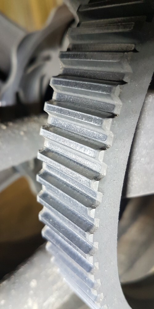

Is het bij het vervangen van de riem op een Govecs nodig de motor los te draaien om daarna de riem weer op te spannen of kan je ook de nieuwe riem er gewoon op draaien?
In het eerste geval zou ik naast een schroevendraaier om de kap van de riem te halen namelijk ook nog een steeksleutel mee moeten nemen om de riem onderweg te kunnen vervangen.
En het is natuurlijk een stuk makkelijker en sneller wanneer niet alles eerst helemaal los moet en je het daarna weer op de juiste spanning moet zetten.

ja, de nieuwe riem is korter dsu de motor moet een tikje los en de stelschroef moet je terugdraaien. en officeel zit een steeksleuteltje en schroevendraaier ervoor in de buddy.

flippy schreef op woensdag 1 december 2021 @ 00:56:
De officiële schroevendraaier en steeksleutel heb ik er niet bij maar dat is niet zo’n probleem, heb nog wel losse liggen.
Bedoel je dat de riem iets uitrekt na lang gebruik?
Dan zou je de stelschroef toch juist niet hoeven te verplaatsen wanneer je een nieuwe plaatst, want dan staat die toch precies goed qua spanning net als toen die oude riem werd geplaatst. :?
[edit]
Bedenk me net dat je tussentijds dus waarschijnlijk de riemspanning moet controleren om te zien of die nog op spanning is en zo nodig de boel extra aanspannen.
Daar had ik nog niet bij stil gestaan, dacht dat kevlar riemen niet uitrekten en dat dat juist één van de voordelen was van een riem boven een ketting.
Maar hier moet je dus alsnog op letten? Jammer :/
Hoe vaak moet je dit dan doen en hoe check je dat?
Ik had eerder zo’n app op mijn telefoon gezet die naar het geluid luisterde maar dat werkte voor geen meter, bij elke aanslag kreeg ik andere waarden. Was een app van Gates als ik het goed onthouden heb.
Zou zo’n riemspanningsmeter tool wel goed werken?
En zijn er dan tabellen met waarden voor de Govecs, want ik zie in het bijbehorende filmpje dat je die nodig hebt.
[ Voor 40% gewijzigd door Vliegvlug op 01-12-2021 09:34 ]

Een ketting moet ook gespannen worden. Verschil is dat de meeste riemsysstemen een spanner hebben. Deze niet.
Hij moet tussen snaarstrak en losjes zitten. Dus wel wat kunnen bewegen maar niet veel.

flippy schreef op woensdag 1 december 2021 @ 10:17:
Dat bedoel ik juist, dacht dat dat bij een riem maar 1 keer hoeft bij plaatsing terwijl je bij de ketting tussentijds moet spannen omdat die steeds verder oprekt
Dat is wel een misser eigenlijk op zo'n premium scooter.
Zag dat een Stromer speedpedelec dat bijvoorbeeld wel heeft, zijn ook premium apparaten.
Dat vind ik een beetje vage beschrijving en klinkt als nog vrij veel marge.
Liever meet ik dingen ;)
Wat ik nu gedaan heb bij gebrek aan een meetinstrument is de riem zodanig spannen dat ik de riem met best wat kracht 90 graden kan kantelen want dat had iemand me een keer verteld.
Maar hoe nauw luistert die afstelling eigenlijk?

Dat is inderdaad een goede vuistregel. Om een riem te plaatsen, moet de kap eraf (kruiskop), stelschroef M8 (steeksleutel 13) en de motor (4x dop 13). Ik rij altijd met dit gereedschap rond, maar sinds het vergroten van de voorpulley heb ik geen riem meer vervangen.
Ik had vroeger een goede app van Continental, maar die werkt bij mij niet meer. Nu gebruik ik Easy Tension, maar ik denk dat die app al 2 jaar niet gebruikt is (ook door corona), maar ook omdat ik er geen omkijken naar heb bij de kilometers die ik nog wel rij.
Mijn ervaring met de kleine pulley is dat het wel aardig nauw luistert, ik probeerde altijd zo op de 75Hz +/- 5Hz te gaan zitten, als ik het me goed herinner. Die Continental app gaf dat ook aan.

@Joris 407 Dank voor de tips, zal eens naar die app kijken.
Slijt die riem veel minder snel met een andere voorpoelie of bedoel je dat je met zo’n poelie de riem wel kan vervangen zonder de boel los te hoeven maken?
[ Voor 15% gewijzigd door Vliegvlug op 01-12-2021 23:03 ]

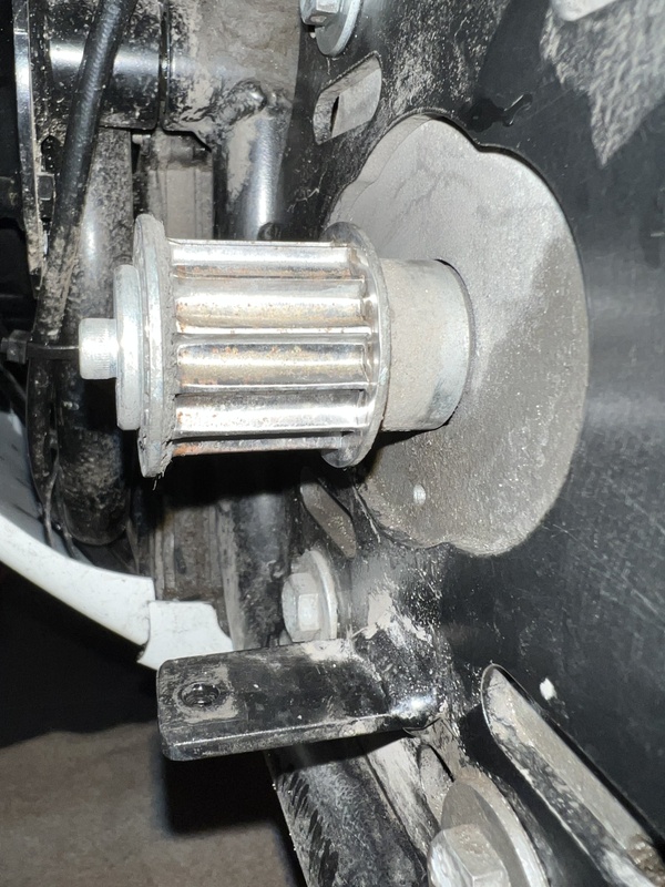

ja, slijtage is 75% minder met de grotere tandwiel voor. en afstellen is ook wat vergevender.
vervangen lukt je nog steeds niet zonder de motor te lossen. niet zonder je nieuwe riem te vernachelen in elk geval.
als je de riem kan vervangen zonder gereedschap zit ie te los.
[ Voor 22% gewijzigd door flippy op 01-12-2021 23:23 ]

flippy schreef op woensdag 1 december 2021 @ 23:07:
Dat klinkt interessant.
Maar zo'n groot tandwiel voor heeft vast niet enkel voordelen anders had het er wel standaard op gezeten ga ik vanuit. ;)
Wat moet ik weten voor ik naar de winkel ren om zo'n groter tandwiel te scoren... :P
Oké duidelijk :)

Vliegvlug schreef op donderdag 2 december 2021 @ 07:16:
Hij zit er wel standaard op..... De modellen die later zijn gekomen.
Emotive in den haag kan hem leveren met een grotere riem.

flippy schreef op donderdag 2 december 2021 @ 10:24:
Mijn Go 2.4 is dan blijkbaar een ouder model
Goed om te weten, de 1095mm riem past dan dus niet meer.
Wat zal dat ongeveer kosten zo'n tandwiel, en moet achter dan ook aangepast worden?
De Sevcon zal wel opnieuw geprogrammeerde moeten worden ga ik vanuit.
Is met zo'n groter tandwiel ook sneller optrekken mogelijk?
En dan bedoel ik niet ultra snel maar wel een stuk rapper dan het huidige standaard 45km programma.
Zou fijn zijn als dat kan met minder slijtage van de riem in vergelijking met het kleinere voortandwiel.
Want als dat zo is klinkt het alsof dat kleine tandwiel enkel nadelen heeft eigenlijk.

Rijgedrag pas je achteraf aan (net als de snelheid en de meter) door iemand langs te laten komen met de sevcon kabel en software.
En afhankelijk van je accu kan je ook meer wua accelratie ja.
en de kleine is vervangen voor de grote voor diverse redenen ja. ;)
en als je nu rondrijd met een kleine poilie en een 1095 riem heb je de verkeerde erop zitten en zit je motor waarschijnlijk al tegen de aanslag als je riem enigsinds uitgerekt is.
je hoort 1080 te hebben. 1096 is voor de grotere poulie.

Bij mij paste gewoon de oude riem na het vervangen door een grotere pulley, 16 tanden heb ik er nu op zitten meen ik, in plaats van 13. Grotere pulley zorgt voor minder kracht per tand (meer tanden in aangrijping) en dus minder slijtage en minder kans op overbelasting. Lossen van de motor blijft nodig.

flippy schreef op donderdag 2 december 2021 @ 15:35:
Dat komt goed!
Samengevat, ben dus eigenlijk gek als ik er geen groter op zet! :P
Gaat de scooter gelijk ook al harder ;)
Moet dan de software natuurlijk nog wel laten aanpassen voor het weergeven van de juiste snelheid en een betere acceleratie >:)
Er zat inderdaad eerst een 1080 op maar toen ik Helmstadt belde om nieuwe riemen te bestellen gaven ze aan dat die er niet meer zijn in 1080 en Govecs enkel nog de 1096 leverde en dat die ook op mijn oude Govecs zou passen. Hooguit dat ik de stelschroef zou moeten vervangen door een langere als de huidige tekort bleek.
Paar weken geleden brak de 1080 riem en heb ik die zonder vervanging van de stelschroef kunnen vervangen door een 1096 riem.
Motor zat ook nog niet tegen de aanslag, maar de riem is nu nog nieuw natuurlijk.

Joris 407 schreef op donderdag 2 december 2021 @ 16:32:
Is dat het vervangen van dat tandwiel een lastig klusje?
En wat was je er aan kwijt?
Minder slijtage klinkt goed!

de stelschroef is doorgaans te kort icm met een 1096 riem, helemaal als je de riem moet bijstellen. en het is metrisch fijn dus naadje om een langere voor te vinden. ik ros gewoon een dikke schroevendraaier ertussen en trek de boel strak en draai de motor vast als het nodig is.

Vliegvlug schreef op donderdag 2 december 2021 @ 16:48:
Ik weet niet meer wat de pulley kostte, was zeker te overzien en de voordelen zijn zo groot!
Klusje is niet moeilijk met het juiste gereedschap, je hebt een pulleytrekker nodig

als je een trekker gebruikt: draai een "offerbout" erin als je de borgbout en ring eraf hebt gehaald. anders sloop je de draad van de as voor de borgbout met het draaien van de trekker.

Gisterenavond ook een email naar E-motive gestuurd om te vragen wat een 16 tands tandwiel kost, of ze die hebben liggen en of mijn huidige S8M 1096mm riem geschikt is.
Ben benieuwd. Hopelijk kan ik morgen al langs om 'm op halen :9

Hoor net dat een 16 tands voor tandwiel tot een te warme motor kan leiden.
Zit dus toch wel een nadeel aan zo'n groter tandwiel :?

Vliegvlug schreef op vrijdag 3 december 2021 @ 12:34:
het kan als je 50+ gaat en in de zomer rijd en veel tegenwind of stadsverkeer rijd met volle acceleratie. je krijgt dan eerst melding op scherm en dan gaat ie inhouden en als je dan nog zo doorrijd zet ie hem uit.

flippy schreef op vrijdag 3 december 2021 @ 13:19:
Dus toch niet enkel rozengeur en maneschijn zo’n groter tandwiel…
50+ is wel een normale snelheid voor een scooter lijkt me en wat bedoel je met “volle acceleratie”, is dat enkel rap optrekken of ook voor langere tijd die snelheid rijden?
Dat laatste doe ik wel vaker en dat eerste is juist wat een elektrische scooter leuk maakt. :9
Klinkt dan toch als een flink nadeel, een hete of oververhitte motor lijkt me niet best voor de levensduur.
Dan verslijt ik liever een paar extra riemen want dat is toch een verbruiksartikel in plaats van dat je een nieuwe motor moet hebben. ;)

het is alleen iets wat je ziet als je echt 50~55+ gaat in de zomer en in de stad aan het gassen bent of op de dijk met wind tegen. dan kan je nog wel eens zien dat de motor/sevcon de boel afremt. helemaal als je de motor nog wat opgeleukt hebt in de programmering. met standaard programmering gebeurt het niet. immers rijden zo letterlijk duizenden van die dingen rond. het is -standaard- op alle modellen na die van jouw. je kan de kleine polie niet eens meer bestellen bij de importeur naar mijn weten.
als je echt sereus bezig gaat kan je op zoek gaan naar de 3.6 105 tands achterkant om de 85 tands te vervangen. dan loop je weer gelijk qua verhouding. ;)
je kan ook gewoon de sensor uitzetten zoals ik heb gedaan. O-)

flippy schreef op vrijdag 3 december 2021 @ 21:35:
Kan aan mij liggen maar dat klinkt op het gassen in de stad na als standaard scenario’s voor mijn woon-werk verkeer.
En om dan afgeremd te worden enkel om wat minder riemen te verslijten, hmm ik weet het niet hoor.
(edit: ik lees nu pas de dik gedrukte ‘en’, dacht dat het ‘of’ was.
En warm weer en flinke wind tegen zal niet heel vaak voorkomen.
Maar heb je het nu over de standaard programmering? Bij pittigere afstelling zal oververhitting ook eerder optreden ga ik vanuit en als het dan ‘of’ wordt, wordt het wel vervelend.
De Govecs die ik nu heb staat nog op de standaard programmering en dat rijdt echt als een dweil :X
En dan heb ik het niet over de eco modus want als ik die aanzet ben ik een gevaar op de weg…omdat ik dan in slaap val :+
Is elke keer weer feest als ik daarna op mijn Novox stap. ;)
Dus die Govecs moet echt flink wat pittiger worden afgesteld. >:)
Geloof meteen dat de meeste mensen genoegen nemen met de standaard instelling omdat ze niet beter weten ;)
Goed om te weten, moet ik daar dus al naar op zoek gaan voor wanneer de huidige versleten is. :D
Dat klinkt als een plan als dat het voordeel heeft van minder riemslijtage EN geen oververhitte motor d:)b
Maar je doet het voorkomen dat dit geen serieuze optie is?
Zal dan sowieso een grotere riem om moeten ga ik vanuit.
Of is zo’n groter achter tandwiel niet te vinden of onbetaalbaar..
Dat ding zit er vast niet voor niets ga ik vanuit en naar een nieuwe motor moeten uitkijken als ik iets te enthousiast ben bij warm weer is niet iets waar ik op zit te wachten eigenlijk.

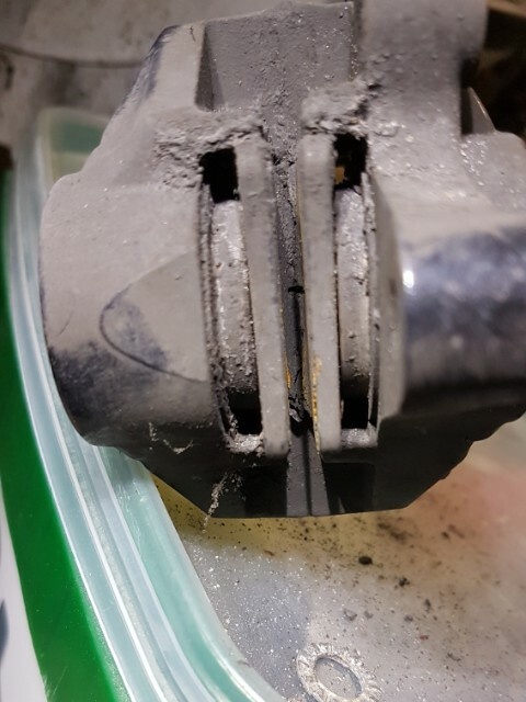

Mijn remblokjes voor waren echt aan vervanging toe, waar ik niet al te subtiel op geattendeerd werd door schuurgeluiden tijdens het remmen alsof er zand tussen zat. :X
Ik vermoed dat het nog de originele blokjes waren die na ruim 4K toch echt op waren
Je ziet de roest al zitten:
Afbeeldingslocatie: https://tweakers.net/i/ePnIomUHu-6Ie3YE-xOgjcZt8kI=/full-fit-in/4920x3264/filters:max_bytes(3145728):no_upscale():strip_icc():fill(white):strip_exif()/f/image/ondK1ROfqAz8lgNHlcoN55oX.jpg?f=user_large
Het linker remblokje was helemaal tot op de metalen drager afgesleten:
Afbeeldingslocatie: https://tweakers.net/i/G2g2WPgQs6gB1D1vu-3TaJ5YAcI=/full-fit-in/4920x3264/filters:max_bytes(3145728):no_upscale():strip_icc():fill(white):strip_exif()/f/image/ggnbClMDtNI1W1lOg5uqQjoo.jpg?f=user_large
Vergelijking oud vs nieuw:
Afbeeldingslocatie: https://tweakers.net/i/5zuFiYr1rK94ci3v5nX4TEUTebE=/full-fit-in/4920x3264/filters:max_bytes(3145728):no_upscale():strip_icc():fill(white):strip_exif()/f/image/KTgDNNBNTvWi2cxSUENEiwDK.jpg?f=user_large
Scheelt maar een klein beetje O-)

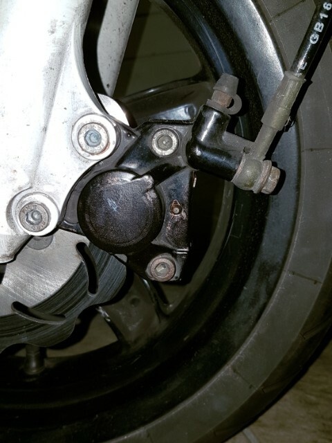

Remschijf ontvet, remklauw schoongemaakt en gesmeerd waar nodig en voorzien van de nieuwe blokjes en weer gemonteerd:
Afbeeldingslocatie: https://tweakers.net/i/LeCViQNWNHEWy4_nJ6Z5CBRN-3U=/full-fit-in/4920x3264/filters:max_bytes(3145728):no_upscale():strip_icc():fill(white):strip_exif()/f/image/GqhAwOsNR5JfAPvc3k7CHO1s.jpg?f=user_large
Kunnen we er weer een paar duizend kilometer tegenaan. 8)
Gelukkig had ik deze blokjes toevallig nog liggen van een oude scooter maar tzt zullen de achterblokjes ook moeten dus die wil ik vast aanschaffen.
Maar zag dat daar een ander type remklauw op zit.
Welke remblokjes gaan er in de achterklauw van een Govecs Go 2.4?

Vandaag knapte mn riem. Hij klonk al wat vreemd, onregelmatig zegmaar en toen ik vanuit stilstand wou wegrijden brak ie meteen. Altijd een reserve bij me gelukkig en een schroevendraaier, ff bij een straatlamp gezet en binnen 5 min zat de nieuwe erop :) zorgen dat ie half op de achterpoelie zit, ff wiel draaien en hij gaat erop. Ga hem nog wel iets strakker zetten maar ik was blij dat ik niet moest lopen haha

Benny schreef op zondag 5 december 2021 @ 20:43:
Bij mij brak hij ook vanuit stilstand, bij het optrekken bij een stoplicht. Gelukkig was het een stoplicht bij een fietspad en niet tussen de auto’s, dat was echt minder geweest.
Mij was het trouwens niet opgevallen dat hij anders klonk maar bedacht me wel dat ik m vaker moet inspecteren want ik vermoed dat er vooraf wel al scheurtjes te zien moeten zijn geweest.
Dat was ook mijn idee, vandaar mijn eerdere vraag hier of je echt die motor los moest halen bij het opzetten van een nieuwe riem maar goed te horen dat het in de praktijk wel kan zonder. ;)
Ik had niets bij me toen die van mij brak helaas dus de scooter aan de dichtstbijzijnde paal vastgezet en moest verder lopen naar mijn bezoek. :'(
Gelukkig wel met de auto thuis gebracht daarna. :)
Vind het trouwens wel opvallend dat je aangeeft dat je die nieuwe riem nog wat moet opspannen.
Als je de motor nooit verplaatst hebt na het destijds plaatsen van de net gebroken riem zou hij nu toch precies op de juiste spanning moeten staan?
En als je de motor in de tussentijd wel verplaatst hebt omdat die riemen blijkbaar toch iets uitrekken in de loop der tijd dan zou je de motor juist naar voren hebben gezet en dan zou de riem nu te strak moeten zitten en niet te los. :?
Ik raad deze manier van monteren niet aan. Hij moet losjes omgelegd kunnen worden en daarvoor moet de motor verschoven worden. Vervolgens de riem op de juiste spanning brengen. Dit betekent dat je meer gereedschap nodig hebt, maar echt veel of bijzonder is het niet. Als je een tijdje met onjuiste riemspanning rond rijdt heb je direct verhoogde slijtage van je riem en dit verkort de levensduur.

Ik heb vandaag antwoord gekregen van e-motive; een 16 tands Govecs tandwiel kost maar liefst €65 ex btw. ;(
En ook nog eens niet op voorraad bij de leverancier.
Daar kan ik al ruim 3 nieuwe riemen voor aanschaffen en dan nog het feit dat de motor op warme dagen kan oververhitten doen me er maar vanaf zien om zo’n groter tandwiel erop te zetten.
Zeker omdat ik vandaag ook hoorde dat de efficiëntie van de motor er door afneemt omdat die harder moet werken en je dus minder range overhoudt.
Blijf ik gewoon bij de huidige 13 tands die er af fabriek op zit en waar de motor ook op afgestemd is; dan maar wat meer riem slijtage op de koop toe. :P

Ik heb ook een groter tandwiel op mijn govecs gezet. Hij trekt minder snel op maar topsnelheid is wel hoger met standaard programmering. Verder heb ik nooit problemen gehad met oververhitting of dat mijn riem knapt. En heb er nu ongeveer 2k mee gereden. Ik heb een goedkopere standaard htd 8m tandwiel gebruikt met taperlock klembus. Voor mij prima setup voor woon-werk verkeer.

Vliegvlug schreef op maandag 6 december 2021 @ 23:34:
Ik heb ook al 6000km met de grotere pulley gereden hoor, maar ik rijd bijna alleen in eco modus

Ben nog aan het klooien met de nieuwe riem die ik onlangs geplaatst heb.
Heb last van ‘toink’-geluiden bij het optrekken, volgens mij slipt het voortandwiel dan over zo’n ribbel van de riem en dat lijkt me niet goed. ;(
Weet niet of dat van het begin al was of dat het me nu pas opvalt of nu pas komt omdat die riem is uitgerekt maar ik moest er wat mee.
Dus vanochtend de boel strakker gezet en gaan rijden.
Helaas nog steeds ‘toinks’ bij optrekken.
Dus toen de “Easy Tension” app die @Joris 407 voorstelde geïnstalleerd en gaan meten.
Daar kwam 66Hz uit en dat is flink minder dat de 75Hz die Joris aangeeft.
Wat maar weer eens duidelijk maakt dat ik niet dingen op gevoel moet gaan doen :|
Meten is weten ;)
In de officiële Govecs Go 2.4 handleiding staat op pagina 23 een nog veel hogere spanning:
The belt tension should be 80-85 Hz
Is die 75Hz dan voor het 16 tands tandwiel en de 80 a 85 voor de 13 tands, gezien het feit dat de 2.4 daar origineel mee geleverd wordt?
  • Vliegvlug
  • Laatst online: 23:32
Vliegvlug
Flight Simple
Vind ‘m nogal aan de prijs dat grotere tandwiel en niet op voorraad ook nog.
Hopelijk is zo’n generieke met Taperlock systeem wat @boertje84 voorstelde goedkoper.
Heb even naar het systeem gekeken en dat zag er mooi uit zo’n modulair systeem.
ja. niet doen onder het rijden tenzij je riemen vervangen leuk vind. met name de 13 tander stript je riem direct kaal.
Het was nooit in me opgekomen die knop tijdens het rijden te gebruiken, maar nu ik het weet… :+
  • flippy
flippy
Alle rechten voorbehouden.
ja, de 13 tander moet strakker. en dat is ook een reden waarom motoren stukgaan omdat de riem best hard aan de motor trekt. met name de kleine parker heeft er last van. daarom zie je die ook vrij weinig.
  • Vliegvlug
Vliegvlug
Flight Simple
Dan gaan we dat maar eens flink aantrekken, hopelijk is de stelschroef dan niet te kort…
Bij mij zit er een Letrika 3.3kW in, “Made in Slovenia”
  • Vliegvlug
Vliegvlug
Flight Simple
Vliegvlug schreef op maandag 13 december 2021 @ 22:21:
Gisteravond de riem strakker gezet, eerst heel enthousiast die stelbout flink ingedraaid en gemeten met de Tension app en zat toen al boven de 100Hz, daarop de boel weer teruggedraaid.
Luisterende best nauw maar na een paar keer losser draaien kreeg ik m op 83Hz.
Merkte dat het bij het aanslaan van de snaar voor het meten van de frequentie met de app erg uitmaakt waar je dat doet. Je kan eerst 80Hz en direct daarna 19Hz meten. Ik heb echter wel de indruk dat die 83Hz klopt want de app geef ook een kwaliteit in procenten aan, en wanneer hij echt zeker is schiet hij gelijk door naar het resultaat en stopt met meten.
Alles leek qua riemspanning goed te staan maar helaas was het resultaat bij het rijden vandaag er niet naar :N
Bij optrekken vanuit stilstand nog steeds die toink geluiden ;(
Bij de oude 1080mm riem had ik dit niet en ik heb nu het gevoel dat de riemspanning nog niet hoog genoeg is en de waarde in de handleiding niet klopt omdat de nieuwe riem met 1096mm iets langer is.
Langer dus en daarmee ook een andere frequentie, maar dan nu de vraag welke frequentie bij de 1096 riem hoort. :?
In de e-mail van Helmstat die ik terug kreeg na het bestellen van de 1096 riem stond “Het belangrijkste is dat de riem op de juist spanning staat afgesteld, dat moet zijn 63HZ +/- 5HZ” maar dat bleek achteraf dus sowieso niet te kloppen want met de 66Hz van hiervoor slipte de riem ook.
  • flippy
flippy
helmstad gaat er vannuit dat je een groter tandwiel hebt, immers hoort dat bij een 1096.
ik heb volgens mij nog wel een nieuwe 1080 liggen ergens...
en je kan wel spannen tot je een ons weegt maar als je tanden versleten zijn gaat dat niks uitmaken. DAT is het grootste verschil tussen de grote en kleine tandwiel. slijtage.
[ Voor 37% gewijzigd door flippy op 14-12-2021 21:54 ]
  • Vliegvlug
Vliegvlug
Flight Simple
flippy schreef op dinsdag 14 december 2021 @ 21:52:
Helmstadt wist dat ik een 13 tands had want ik had ze eerst gebeld en gevraagd of ze een nieuwe 1080 riem voor me hadden en dat ik een 13t tandwiel voor had. Waarop ze aangaven dat de 1080 niet meer verkocht werd en ik enkel de 1096 nog kon bestellen en dat dat ging passen, hooguit dat er een iets langere stelschroef op moest mocht de huidige te kort blijken.
Moest ze een e-mail sturen om te bestellen, daarin heb ik nog expliciet gevraagd of het kleine tandwiel voor een punt was.
Hun volledige antwoord was:
De riem met lengte 1096 maakt om het 13T tandwiel dezelfde hoek als bij een 1080 riem.
Het belangrijkste is dat de riem op de juist spanning staat afgesteld, dat moet zijn 63HZ +/- 5HZ.
Maar dat blijkt in de praktijk dus helaas te slap.

Net gekeken naar hoe mijn riem loop en dat lijkt prima, loopt niet tegen de zijkanten van de voor pulley aan: video
De achter pulley:
Afbeeldingslocatie: https://tweakers.net/i/yufY67AQGiRVtPNuIhNIJI3Mp24=/full-fit-in/4920x3264/filters:max_bytes(3145728):no_upscale():strip_icc():fill(white):strip_exif()/f/image/HypJvr6w8TqxTL2LWe4hwmr6.jpg?f=user_large
Ziet er naar mijn idee nog goed uit.
De voor pulley:
Afbeeldingslocatie: https://tweakers.net/i/gWrEVU_Z7JhFI7yHH3Wy62LyZKw=/full-fit-in/4920x3264/filters:max_bytes(3145728):no_upscale():strip_icc():fill(white):strip_exif()/f/image/OIdfhmNAnTva1qLrfBoe9WPx.jpg?f=user_large
Daar ziet ik wel duidelijk dat de zijkanten van de tanden wat hoger zijn dan het midden gedeelte.
Is me alleen niet duidelijk of dat nu slijtage is of dit bewust is om de riem in het midden te houden of een gevolg is van de bevestiging van de twee randen aan de pulley (gelast?).
Ik vrees toch slijtage :X

Bij het nieuwe tandwiel is de foto helaas zo vaag dat ik niet kan zien of daar de zijkanten van de tanden ook verhoogd zijn.
  • flippy
flippy
die is kats versleten.
