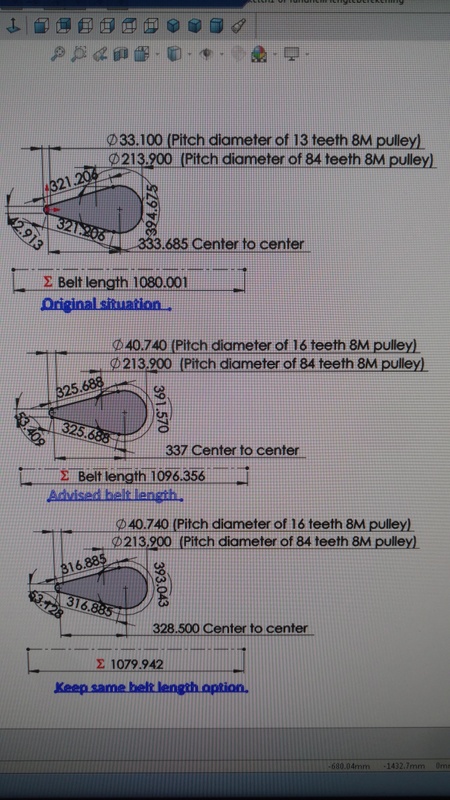

flippy schreef op zondag 2 januari 2022 @ 14:56:
je riem is niet recht afgesneden toen ze hem inkorten.
maar dat tandwiel is klaar. vervangen voor een grotere en een grotere riem. emotive in den haag kan je daarmee helpen.
Is een nieuwe, originele 1096 riem.. beetje jammer.
Ik heb die zaak even mailtje gestuurd. Bedankt!
  • flippy
flippy
Alle rechten voorbehouden.
je had een 1080 riem moeten hebben. de 96 riem is voor de grotere poulie.
[ Voor 35% gewijzigd door flippy op 02-01-2022 15:09 ]
  • Benny
  • Laatst online: 17-11 22:59
flippy schreef op zondag 2 januari 2022 @ 15:09:
Lol dan rij ik al best lang met de verkeerde riem :X
Heb ik dan ook langere stelbout nodig?
  • flippy
flippy
Benny schreef op zondag 2 januari 2022 @ 15:12:
doorgaans is de oude stelbout te kort om een 1096 riem op spanning te krijgen met een kleine poulie. het is ook metrisch fijn draad dus ff andere bout halen bij de gamma gaat hem ook niet worden.
als je grotere poulie haalt is het geen probleem. dan kan je af met de bout die je hebt.
  • Benny
flippy schreef op zondag 2 januari 2022 @ 15:14:
Ik krijg hem wel op spanning met de bout die er nu in zit. ik heb dus alleen grotere tandwiel nodig? Monteren lijkt me niet zo lastig toch?
Wat zijn de gevolgen verder qua snelheid met groter tandwiel?
  • flippy
flippy
om het netjes te doen moet er even iemand langskomen om de scooter opnieuw te programmeren voor de nieuwe tandwiel. dan klopt de snelheid weer. anders ga je ineens veel te hard en klopt de snelheid niet op het dash. al kan de snelheid ingesteld worden op alles wat je wilt. de aandrijving word ook stiller door het grotere tandwiel.
  • Benny
flippy schreef op zondag 2 januari 2022 @ 15:19:
Het is nu zo dat teller 41-42 aangeeft en in werkelijkheid is dit 34 echte km/u. Wordt dat dan misschien juist weer gecorrigeerd met de grotere poelie of wordt de afwijking nog groter?
  • flippy
flippy
Benny schreef op zondag 2 januari 2022 @ 15:21:
dan is er waarschijnlijk al gerotzooit aan de programmering door iemand die niet weet wat ie deed. normaal klopt de teller op 1~2km/u na met de gps.
je kan gewoon verschillende snelheden instellen met de eco knop als je dat wilt. ;)
  • Vliegvlug
  • Laatst online: 01:17
Vliegvlug
Flight Simple
déjà vu! :+
flippy schreef op zondag 2 januari 2022 @ 15:23:
flippy in "Elektrische scooters"
Benny in "Elektrische scooters"
  • Vliegvlug
Vliegvlug
Flight Simple
Ik heb ook al enige tijd een 1096 riem op mijn 13z voortandwiel. Toen mijn 1080 riem brak belde ik Helmstadt voor een nieuwe 1080 riem en gaven ze aan dat die er niet meer zijn van Govecs en dat de 1096 riem ook prima past met een 13 tands voor.
De oorspronkelijke stelbout was bij mij lang genoeg om de 1096 riem op voldoende spanning te brengen.
Helemaal ingedraaid zat ik boven de 100Hz riemspanning met de 1096 riem en dat is volgens mij echt teveel en slecht voor de lagers dus heb ik de spanning verlaagd.
Probleem is dat ik nergens kan vinden welke riemspanning er nodig is bij een 13 tand en een 1096 riem want de waarde in de handleiding gaat uit van een 1080 riem en dan moet hij op 80-85Hz.
Dus het makkelijkste is om een 1080 riem te halen, niet vanwege de stelbout maar omdat je dan tenminste de riem op de in handleiding genoemde spanning kan zetten.
En dat Govecs de 1080 niet meer gebruikt betekent niet dat hij nergens te krijgen is, ik weet alleen niet waar :P
  • Vliegvlug
Vliegvlug
Flight Simple
Jouw tandwiel ziet er wel wat beter uit dan de mijne: Vliegvlug in "Elektrische scooters"
Hoeveel km heb je met jouw tandwiel gereden?
Mijn tandwiel:
Afbeeldingslocatie: https://tweakers.net/i/gWrEVU_Z7JhFI7yHH3Wy62LyZKw=/full-fit-in/4920x3264/filters:max_bytes(3145728):no_upscale():strip_icc():fill(white):strip_exif()/f/image/OIdfhmNAnTva1qLrfBoe9WPx.jpg?f=user_large
Jouw tandwiel:
Govecs tandwiel Benny
Bij de mijne lijkt er aan beide zijden van de rand slijtage te zijn waar dat bij jou maar aan één kant is, de buitenkant.
Wel apart dat er zoveel roest op jouw tandwiel zit, zou verwachten dat de riem dat eraf slijt.
Of de riem raakt die plekken niet, wat er op zou kunnen wijzen dat de tanden hoger zijn en de ribbels van de riem de dalen niet raken zoals bij mij. Bij mij slipt de riem ook wanneer ik te snel optrek.
Denk daarom dat die van jou nog wel een tijdje mee kan.
Heb jij ook problemen met slippen van je riem?
Want als dat niet zo is zou ik het geld voor een nieuw tandwiel lekker in je zak houden en een andere riem kopen aangezien flippy aangeeft dat daar het probleem in zit.
  • Benny
Hij slipt bij mij af en toe als ik iets te enthousiast optrek maar ik ben dan ook best wel zwaar. Ik heb de riem op 83hz maar misschien kan ie nog wat strakker ja.
2 kenners hebben me aangegeven dat het tandwiel ‘op’ is dus heb een 16tands in bestelling staan. Dan loopt ie ook wat rustiger en minder kans op knappen. Hij heeft 7500km gelopen.
  • Vliegvlug
Vliegvlug
Flight Simple
Benny schreef op zondag 9 januari 2022 @ 16:41:
Ik denk dat hij nog wat strakker moet inderdaad omdat je nu een langere riem hebt net als bij mij, maar hoeveel is de vraag..
7500Km klinkt al een stuk beter dan de 4000Km bij mij, ook al heb je natuurlijk een blauw kenteken en geen gele. Maar gezien de meeste belasting is bij het optrekken denk ik dat er niet zoveel verschil is wanneer het optrekken hetzelfde is ingesteld.
Ben benieuwd wanneer je jouw 16 tands tandwiel binnen krijgt. Ik heb 5 weken geleden geïnformeerd bij e-motive en toen was de levertijd nog onbekend en kostte zo’n tandwiel €65 ex. btw.
Zou ook graag weten op welke spanning een 1096 riem met 16z tandwiel voor moet staan dus als je dat te horen krijgt laat het me vooral weten. :)
  • Benny
Yes laat ik je weten :) e-motive zei maandag meer te weten over de levertijd maar ergens anders heb ik hem sneller denk ik..
Hij slipt trouwens best wel snel, ben nu met scooter weg en beetje vlot optrekken en hij slipt al.
  • Vliegvlug
Vliegvlug
Flight Simple
Benny schreef op zondag 9 januari 2022 @ 17:27:
Oh, waar?
Dat e-motive ‘m na 5 weken nog niet op voorraad heeft belooft niet veel goeds.
Dat is minder zeg. :/
Zo was het bij mij ook, begon met af en toe en werd steeds vaker. Inmiddels slipt hij al als ik optrek in eco modus een dat deed hij voorheen niet.
Ik begin bijna een patroon te zien omdat jij aangeeft ook net een nieuwe 1096 riem erop te hebben.
Met de 1080 had ik geen problemen maar toen die knapte en ik er een 1096 op zette begon na enige tijd het slippen, wat vervolgens dus steeds erger werd.
Ik heb naar aanleiding van jouw filmpje weer eens naar mijn riem gekeken en daarbij viel me op dat de riem niet meer mooi in het midden over mijn achter tandwiel loopt maar aan de kant van het wiel uitsteekt.
Ook is op verschillende plekken de zijkant van de riem al beschadigd in de vorm van schuin afgesleten zijn en zelfs wat rafels hier en daar. ;(
Daarnaast is ook flinke slijtage te zien op de tandjes van de riem, vaak meerder achter elkaar en dan een stuk weer niet. Vermoedelijk zijn dat de plekken waar hij geslipt is.
Ik vond het geluid van mijn riem de laatste tijd ook al anders klinken. Waar dat voorheen een continue toon was die enkel van hoogte varieerde met de snelheid is dat tegenwoordig al een variërend geluid wanneer ik een constant snelheid rijd. Dat moet wel aan de slechte staat van de riem liggen.
Terug naar het patroon wat ik denk te zien, namelijk dat een 1096 riem icm een 13 tands tandwiel sneller fout gaat omdat er een hogere riemspanning nodig is dan voor de 1080 riem en dat je wanneer je de spanning pakt die je gewend was bij een 1080 riem de boel eigenlijk te slap staat met slippen tot gevolg.
En wanneer dat eenmaal gebeurt is dat het begin van het einde van je riem.
Hiermee overigens niet gezegd hebbende dat die tandwielen niet vervangen hoeven te worden, die zullen niet meer in tip-top conditie zijn maar toch kan ik het gevoel niet afschudden dat ze met een 1080 riem en de juiste spanning nog wel wat kilometers hadden kunnen draaien. :Y

Ik heb een nieuw tandwiel binnen gekregen voor mijn Govecs maar die lijkt me totaal verkeerd:
Afbeeldingslocatie: https://tweakers.net/i/1g58kEhlDUCzBvwBKXrSPHFqO4k=/full-fit-in/4920x3264/filters:max_bytes(3145728):no_upscale():strip_icc():fill(white):strip_exif()/f/image/7t3pMEgLE5N8OncPKYz7blg5.jpg?f=user_large
Die riem die op een Govecs zit heeft een STD (Super Torque Drive) profiel:
Afbeeldingslocatie: https://www.pfeiferindustries.com/images/articles/STD_Timing_Belt_Tooth_Profile.jpg
En daar horen ook hoekige tanden bij zoals bij mijn achter pouley:
Afbeeldingslocatie: https://tweakers.net/i/2C6n8uZZY37YwV01BRwDcoGy64k=/234x176/filters:strip_icc():strip_exif()/f/image/HypJvr6w8TqxTL2LWe4hwmr6.jpg?f=fotoalbum_medium
Maar het tandwiel wat ik nu heb ontvangen heeft duidelijk ronde inkepingen die volgens mij zijn voor een HTD (High Torque Drive) riem:
Afbeeldingslocatie: https://www.pfeiferindustries.com/images/articles/HTD_Timing_Belt_Tooth_Profile.jpg
Ik moet dus toch een voortandwiel hebben met een STD profiel en niet een HTD? ;(
Snap niet dat dit als een Govecs tandwiel wordt verkocht. :?

ja, er is vershcil in riemsoort.
de 3.6 met grotere 105 polie aan de achterkant heeft ook ronde ipv trapezoieds (of zo O-) )inkepingen voor de riem. het is wel handig om de ronde riem te kopen. de voorste polie is grip vele malen belangrijker dan aan de achterkant.
het "past" wel met beide.

tenzij je een 105 tands achterpolie vind (die is HTD) zal het nooit optimaal worden. maar een HTD riem werkt gewoon op je STD achterpolie. andersom is het een stuk minder. de riem maakt dan een pokkeherrie en slijt erg snel.
en ja, de 16 tanders zijn standaard HTD en de riem die je bij govecs "officeel" koopt is ook HTD.
dus ja, een HTD 8M-1096-25 is de officele maat riem ie erop moet. die kan je ook op veel plekken kopen voor iets van 3 tientjes per stuk voor een deftige. ;)
de reden dat de 13 tander doorslaat is ook omdat het een STD is die slijt in de vorm van een HTD. ;)

Begin ook beetje moedeloos te worden hier.. krijg morgen zelfde16z tandwiel binnen als Vliegvlug met een nieuwe riem die rechtstreeks van Govecs komt. Hij zegt er al 200+ van te hebben verkocht rechtstreeks uit de fabriek en die zijn allemaal STD… ik zie ook niet zo snel waar ik een HTD 1096 riem kan kopen. Ik wil alles gewoon goed hebben en dat lijkt alleen te kunnen met 13z tandwiel met 1080 STD riem. Oke 1096 STD kan maar krijg dat niet goed op spanning, heb er een nieuwe opzitten op 83hz en die is nu al aardig aan het verslijten
  • Vliegvlug
Vliegvlug
Flight Simple
Ja precies.
De enige twee drie manieren om niet een Frankenstein constructie te realiseren lijken te zijn:
  • 13z STD voor, 84z STD achter met 1080mm STD riem op 80-85 Hz
  • 16z HTD voor, 105z HTD achter met …mm HTD riem op .. Hz (daar weet ik de precieze waarden niet van]
  • (toevoeging 31 jan ‘22): 16z STD voor (bleek toch te bestaan), 84z STD achter met 1096mm STD riem op 63 +/- 2 Hz
Maar aangezien die nieuwere Govecs dus blijkbaar HTD riemen gebruiken zouden er toch ook officiële HTD riemen moeten zijn, dus hopelijk nog een kans dat je die dan krijgt @Benny. (hoewel het ook kan dat die enkel in langere maten zijn natuurlijk omdat die bij een 105z achter horen)
Een mooie oplossing zou ook nog zijn om de juiste riemspanning voor de 13z STD met 1096mm STD riem combo te weten maar dat schijnt een heel groot mysterie te zijn want niemand die het weet. :?
En ik wil niet riskeren een te hoge riemspanning te gebruiken en daarmee de lagers van mijn motor te slopen want dan ben ik nog verder van huis. :|

Naar aanleiding van de posts rondom de aandrijving hiervoor heb ik terug gezocht wat er nou bij mij op zit, omdat het bij mij dus, na aanpassing, al geruime tijd probleemloos werkt:
Scooter: Govecs GO! S 2.4
Voorpulley: 16 tanden STD, besteld bij Govecs Duitsland, (direct e-mailadres per pb) a €20,- (2 jaar geleden). Door je VIN nummer door te geven checken zij of de 16 tands pulley gaat passen.
Achterpulley: origineel 84 tands (zal dus ook STD zijn)
Riem: haal ik bij Bruin Aandrijftechniek te Alkmaar: Optibelt Omega HP 1080 8MHP 25 a €35,-. Net even nagelezen: het Omega profiel is een doorontwikkeling van het HTD-profiel, die 15% meer kracht verwerken dan HTD en wordt dus ook toegepast op STD pulleys (aldus Bruin en inmiddels kan ik dus bevestigen dat dit werkt).
Ik heb bij het veranderen van 13 tands naar 16 tands dus géén langere riem toegepast. In email communicatie met Govecs Duitsland lees ik terug dat dit wel besproken is, en zij raadden het aan. Maar ik heb zelf de lengteverandering uitgerekend en gecheckt met het stelbereik van mijn spanbout en geconcludeerd dat de 1080 riem ging passen en dit klopt ook.
Misschien is bij jullie de setup of uitgangssituatie anders, maar ter info dus hoe het bij mij naar tevredenheid zit
Edit: mijn riemspanning: 75 +/- 5Hz

Mijn berekening van de lengte van de tandriem is misschien ook interessant:
Afbeeldingslocatie: https://tweakers.net/i/1a3AeV7YtbjD7X9_gZjlNaIXxtQ=/x800/filters:strip_icc():strip_exif()/f/image/PmOg3MURpGvI4MO2ANK44V7d.jpg?f=fotoalbum_large
Gasloos, Panasonic mono 7J; 11 x Jinko 420 Wp op ZZW + 12 x Jinko 420Wp NNO op Solis 8k; E-max lithium 45km/u scooter ; Douche wtw; waterontharder

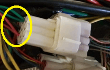

Ik ga van deze C50 1 cell vervangen (0,7volt meet deze nog) maar in de toekomst wil ik wel een keer een C50 upgraden naar 60 of 72 Volt; maar dan wel een met geel kenteken; anders wordt de bekeuring wel erg hoog.
Ik begrijp dus dat je dan (als het een motor is met twee Hall stekkers en 6 fases) twee controllers parallel kan zetten? Hoe werkt dat dan met de gashandel? Kunnen de drie draden dan ook parallel aangesloten worden?
  • Vliegvlug
Vliegvlug
Flight Simple

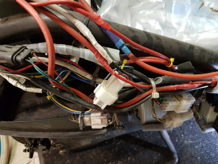

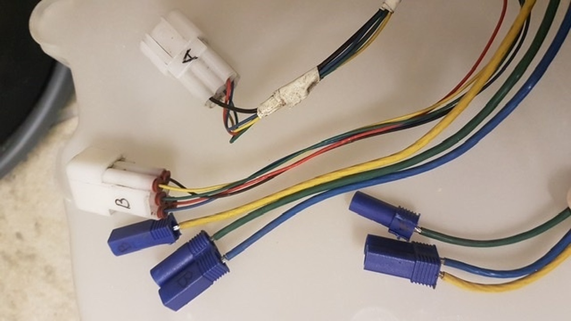

_AMR_ schreef op donderdag 20 januari 2022 @ 08:21:
Hier wat foto’s van mijn C50 toen hij nog werkte met 2 controllers en de originele 6 fase motor
Controllers los:
Afbeeldingslocatie: https://tweakers.net/i/MVK6K2J66_MiXiPENh8JnphE-84=/full-fit-in/4920x3264/filters:max_bytes(3145728):no_upscale():strip_icc():fill(white):strip_exif()/f/image/oH7ocxUKjJXgsR0EsTFEYwhc.jpg?f=user_large
Aansluitingen van de motorkabel:
Afbeeldingslocatie: https://tweakers.net/i/u2rNT40BB6CBLnzvVNcCsmUcqM8=/full-fit-in/4920x3264/filters:max_bytes(3145728):no_upscale():strip_icc():fill(white):strip_exif()/f/image/gly3ev3ETKFmIT1VRIHakzu4.jpg?f=user_large
(de A en B op de connectoren heb ik er pas later op gezet en zijn dus niet aanwezig op de onderstaande foto’s)
Foto’s van hoe het aangesloten was:
Afbeeldingslocatie: https://tweakers.net/i/Ix0vyMGr-RuHdhDk-RQ4NKn7c1U=/full-fit-in/4920x3264/filters:max_bytes(3145728):no_upscale():strip_icc():fill(white):strip_exif()/f/image/d4Axa4AM6p14kUQwILh2tMS8.jpg?f=user_large
(helemaal rechts zie je nog een stukje van de tweede controller)
Afbeeldingslocatie: https://tweakers.net/i/POb5hLpzoMT1EDcgjdGL61LgPcE=/full-fit-in/4920x3264/filters:max_bytes(3145728):no_upscale():strip_icc():fill(white):strip_exif()/f/image/0UWC30slbBeoIR9o374LZ6N6.jpg?f=user_large
Afbeeldingslocatie: https://tweakers.net/i/F7OKSxgu64Qis4GUtnWy_-GRlgw=/full-fit-in/4920x3264/filters:max_bytes(3145728):no_upscale():strip_icc():fill(white):strip_exif()/f/image/X660wF5JhaURafwUhJJTjGyC.jpg?f=user_large
Afbeeldingslocatie: https://tweakers.net/i/EKpsp0OuEnzX8eS0joqoMXh3L8A=/full-fit-in/4920x3264/filters:max_bytes(3145728):no_upscale():strip_icc():fill(white):strip_exif()/f/image/5CN4SO5zzez0RdmAjuN3r2yM.jpg?f=user_large
Ik kan het niet meer nakijken maar er staat me bij dat de twee connectoren voor het gas waren doorverbonden met elkaar en daar de gashendel op aangesloten zat.
Maar dat kan je waarschijnlijk ook uitpuzzelen op basis van de bovenstaande foto’s, succes! :+
