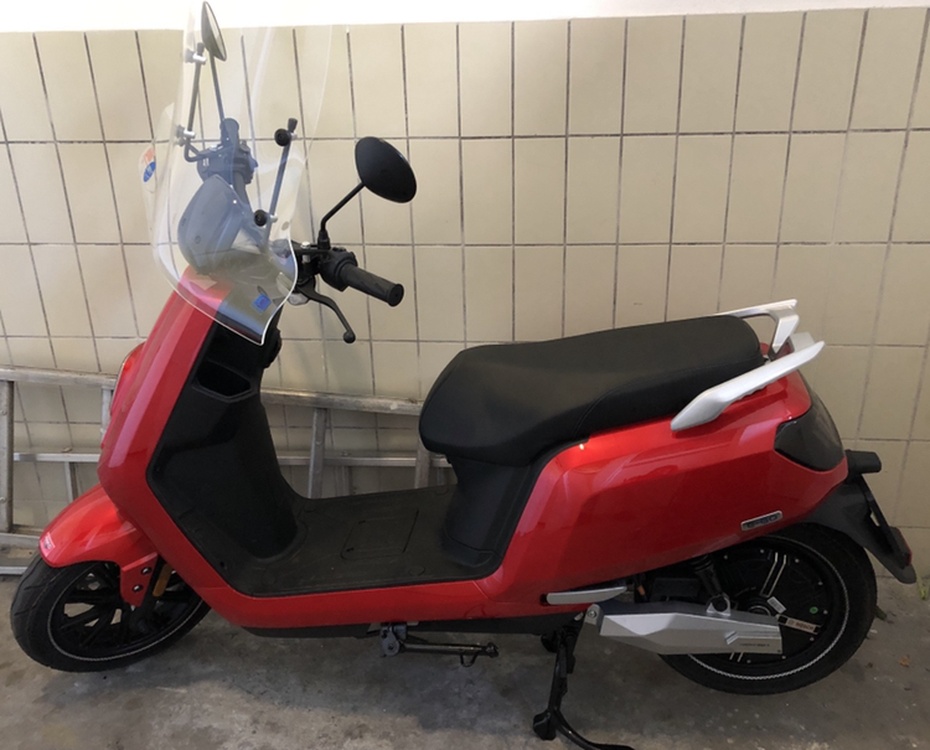

Mijn Novox C50 rijdt ook nog steeds. (ik heb hem ver-Vespaliseerd)
Hij heeft maar een 48 volt 30 ah LifePO accu, maar haalt keurig 45 echte km. per uur.
Ik kom er nog steeds een flink eind mee, ondanks dat ik aardig wat weeg, en een windscherm er op heb zitten.
Ook nog een topkoffer, gevuld.
Al met al mag ik niet meer klagen.
Te danken aan Flippy, die de Energus TinyBMS er in heeft gezet, en die houdt echt mijn cellen op peil vermoed ik.
Wel jammer dat de bluetooth functie i.c.m. de app niet werkt, terwijl de bedrading er wel voor in zit, maar goed..ik kan er toch niet mee klooien.
Verder is de Kelly Controller veel te goed voor de cellen die er nu in zitten, maar ach...hij accelereert prima en dankzij de GPS kilometerteller die ik er in heb weten te zetten kan ik mooi zien hoe hard hij echt rijdt.
Ooit komen er echt betere cellen in.
De body heb ik uitstekend onderhouden, dus die gaat nog wel een tijd mee.
Pas geleden de voorste schijfrem van nieuwe remschoenen voorzien, en schoongemaakt.
De achterste heb ik niet meer nodig, aangezien hij flnk afremt op regeneratie modus.
I.c.m. de voorrem sta je in no time stil.
Ik rij er met veel plezier op weer, en dat is het belangrijkste.

  • Card Nox
  • Laatst online: 23:19
https://photos.app.goo.gl/v2UH9JmeJ2UtPxgT9
Wat doe ik fout?
Votol EM150. Polepairs 27, Hall angle -60.
Tijdens het rijden kom ik niet verder dan 49kmph en dan knalt de regen erin.

  • Card Nox
Eindelijk https://photos.app.goo.gl/fRURZU77efBnjXPr9
Het resultaat mag er wezen, Pohh wat een raket. Durfde niet volgas te geven.
https://photos.app.goo.gl/GadeebWirnFq25Bz7

  • Card Nox
Engie schreef op vrijdag 25 september 2020 @ 10:34:
Wauw, gaaf!
Wat is je hele set up?
Super Soco TS
QS 273 4KW v3 hub motor
Votol EM150
20S20P Samsung 29E7
200A ANT BMS
Ter verduidelijking, dit was geen vol gas, met 70% volle battery en Max 100A in de BMS & controller en dit was geen top snelheid.
[ Voor 20% gewijzigd door Card Nox op 25-09-2020 15:29 ]
  • flippy
flippy
Alle rechten voorbehouden.
de bms is niet je begrenzer, dat is je controller. daar regel je het vermogen mee. de bms is de beveiliging als je meer vraagt dan de accu aankan.
[ Voor 28% gewijzigd door flippy op 25-09-2020 14:25 ]
  • Card Nox
Als ik in de BMS 100A instel trekt die niet meer dan 100A toch? Ook al heb ik 150A in de regelaar staan?
  • flippy
flippy
nee. zo werkt het niet.
bms is een BEVEILIGING.
de controller is een REGELAAR.
met deze informatie mag je nu bedenken waar je wat in moet stellen.
een 16A zekering in je meterkast vervangen voor een 5A zekering gaat niet die straalkachel minder vermogen geven.
[ Voor 28% gewijzigd door flippy op 25-09-2020 16:16 ]
  • Engie
  • Laatst online: 23-11 14:10
Een BMS heeft alleen een aan/uit schakelaar. Dus of hij werkt of hij werkt niet.
Hij zal niet zorgen dat er precies 100A uit komt. Daar is, zoals Flippy zegt je controller voor.
Als je over de overcurrent waarde heen gaat, dan zal je BMS doodleuk je accu afkoppelen. Dus dan sta je opeens stil :)
  • Card Nox
@Engie, de aan/uit metafoor is duidelijke taal. Betekend dat 100A in de BMS ook zorgt dat de regelaar niet meer dan 100A kan trekken ook al wil die meer, maar ipv dat mooi af te grenzen zegt de BMS gewoon; oke dan krijg je niets.
Wat is dan common practice? BMS & controller altijd gelijk of BMS net iets hoger dan controller? Lager is niet logisch omdat de bike dan om de haverklap stopt.
  • flippy
flippy
de bms is een instelbare zekering en zo moet je hem beschouwen.
de bms stel je in op wat de accu zelf maximaal veilig kan leveren. dat is de taak van de bms, het beveiligen van de accu. niks anders.
de controller stel je in op wat de motor maximaal kan hebben of minder als je dreigt tegen te limiet van de accu of de motor te komen.
  • Card Nox
@flippy, Hmm... makes sense...
Motor = 4KW continue / 72V = 55A (110A piek)
Motor = 4KW continue / 65V (lagere SoC) = ~60A (120A piek)
Battery = 55Ah = 55A continue
Battery = 55Ah / 2.75A * 8.25a = 165A piek
BMS = max 200A
Regelaar = max 150A
Dan zet ik de BMS op 110A ("2C) , en de regelaar op 100A. Zowel de motor als regelaar kunnen wel iets meer hebben maar dan zit ik redelijk safe. Heb zojuist ook mijn scherm aangesloten dus kan realtime zien wat er in de BMS gebeurd kwa voltages en amperages dus zal dat in de gaten houden.
  • flippy
flippy
dan zet je de bms dus op 180~200A zodat je de max eruit kan halen zondr dat hij afgaat.
bms houd zich alleen bezig met de accu, de rest wat eraan zit maakt geen bal uit.
[ Voor 33% gewijzigd door flippy op 25-09-2020 19:06 ]
