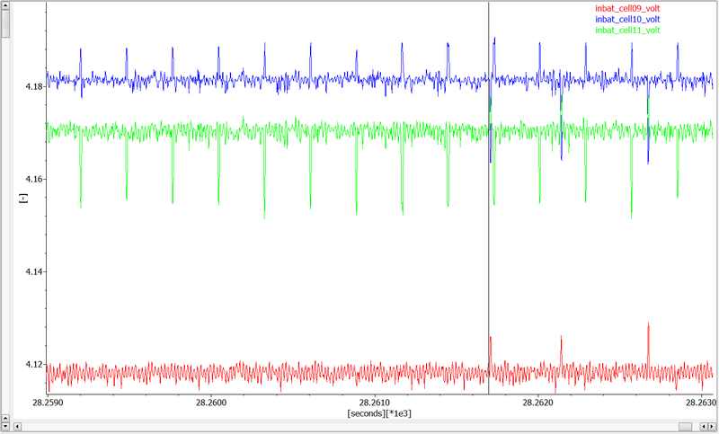

Ik ben nu bezig om de 80amp 13s bms die ik heb gekocht bij ali express maar eens te valideren, om te zien of hij echt dingen doet zoals de low cutoff respecteren (en op welke voltage precies) en of t balanceren een beetje werkt (en bij welke voltage) en afschakelen van de lader bij “accu vol” doet enzo.
Ik heb een 16bit adc gehangen aan alle 13s groepen, en heb een mooi plaatje waar in te zien is hoe het balanceren in zijn werk gaat. Te zien is dat cell 11 (groen) afvloeid naar cell 10 (blauw) en cell 10 (blauw) energie afvloeid naar cell 9 (rood). Ik kan dus ook zien bij welke spanning dit gebeurt en omdat de piekjes naar benende (energie dumpen) in tijd gelijk vallen met andere piekjes omhoog (energie opnemen) ben ik er achter gekomen welke cel naar welke “toe” balanceerd/afvloeid. Jullie hebben er verder weinig aan maar nu ik t plaatje had gemaakt leek het me leuke info voor dit forum.
De test opstelling om serieuze accus te bouwen en alles goed te monitoren is er in ieder geval :)
Ik zal je een berichtje sturen alexander want ik wilde ook een bms gaan bouwen dus misschien kunnen we wat ideeen uitwisselen.
Afbeeldingslocatie: https://tweakers.net/i/4_Sd-4teDQwVABbnCb6lu2rX4ko=/800x/filters:strip_exif()/f/image/yl2qrHrVmSAbTkX0aydo9sWv.png?f=fotoalbum_large
[ Voor 10% gewijzigd door Nando_u op 30-09-2020 22:58 ]

Ik heb zo'n vermoeden dat je de weerstand van je cel-overgangen (en/of BMS aansluitdraden) aan het meten bent, want de energie die door de balanceerweerstand wordt opgestookt komt natuurlijk niet bij andere cellen uit, maar spanningsval veroorzaakt door lopende stroom zie je uiteraard direct terug in je meting.
Je hebt een berichtje terug. :)

ik gebruik standaard een bms die actief balanceert, dus geen weerstanden.... O-)

Aah, oke. In dat geval komt de energie inderdaad wel in andere cellen uit. :)
Ik heb ook naar relatief simpele (domme) actieve modules zitten kijken die elke cel vergelijken met de 2 cellen er naast, maar met een lange serie-keten kan je alsnog behoorlijke verschillen krijgen als je alle marges optelt. In combinatie met een daadwerkelijk BMS zou dat beter moeten werken. :)
Wat ik me wel afvraag, in hoeverre heb je het echt nodig? want tenzij 1 of meerdere modules een veel hogere zelfontlading hebben zou het pakket redelijk in balans moeten blijven?

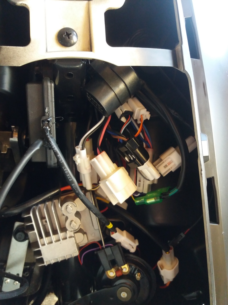

Gab76 schreef op dinsdag 22 september 2020 @ 16:47:
Geen foto gemaakt. Had mijn zoontje mee. Er zit een berg aan kabels/stekkers onder. Zal morgen ff kijken of ik het zo kan aanwijzen. Ik het nog goed weet. En idd. Kabel erin en hij rijd 45/54, hiermee activeer je stand 3. Bij snor kan je alleen stand 1 en 2 gebruiken.
Stekker eruit en is weer snor.
Weet je nog welke kabel t is? Ik heb de snorversie maar t lijkt alsof alle kabels erin zitten. Ook heb ik standaard gewoon 3 standen waarvan stand 3 tm 34 km/u gaat. Kabeltjes op de 2e foto zijn voor de 3 standen denk ik. Ben bang dat hij niet zo makkelijk op te voeren is..

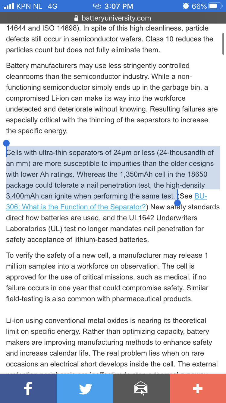

Hi All,
Aangezien hier wat accu bouwers tussen zitten dacht ik, laat ik onderstaande artikel even delen, zie de foto. Cellen met hoge C (hoge mAh) rating zijn kwetsbaarder dan cellen met lage mAh, ergens ook wel logies maar het verschil is dus aanzienlijk zoals te lezen is.
Afbeeldingslocatie: https://tweakers.net/i/-vGcekcAjy3FtJIRk3hZ8iwbcA0=/full-fit-in/4000x4000/filters:no_upscale():fill(white):strip_exif()/f/image/ixgFn02ffIq2pRMqhCkdrDkB.png?f=user_large
Zie hele artikel hier:
https://batteryuniversity...fety_concerns_with_li_ion
  • flippy
flippy
Alle rechten voorbehouden.
battery university is een boel dingen, maar naslagwerk is er niet eentje van. er staan teveel fouten, achterhaalde informatie en verkeerde praktijken in.

Trigger84 schreef op vrijdag 16 oktober 2020 @ 14:50:
Ik kan nu niet kijken. Bij mij heb ik alleen stand 1 en 2. Stand 3 is uitgezet door dat zij 1 van de kabels eruit gehaald hebben. Deze hangt nu los en staat stand 3 nu uit of geloof zelfs ook op 2 als ik de scooter aan zet. Ik ga proberen morgenochtend te kijken voor je.

Nando_u schreef op woensdag 21 oktober 2020 @ 15:20:
Hi All,
Hoge C rating heeft niets te maken met mAh rating.
Net zoals motorvermogen niks te maken heeft met de inhoud van de energietank.

Gab76 schreef op zondag 25 oktober 2020 @ 15:51:
Ik ben ook erg benieuwd. Heb nu stand 1 (+-27km/u) en stand 2 (+-35km/u) actief. Als ik de 3e actief krijg door een draadje aan of af te sluiten doe ik dat graag :)
Inmiddels gelukt. Bij mij hing er 1 kabel los (netjes afgetaped door voordeelscooters.nl). Door die te verbinden is nu ook stand 3 actief.
Bij een vriend van mij (zelfde scooter) was de hele connector afgekoppeld. Hier was het een kwestie van de hele connector aansluiten.
Stand 3 zit ik op zo'n 46/47 continu met een piek tot 52.

Nice! Kan je t ook aanwijzen op de foto die ik eerder geplaatst heb (vorige pagina)? Bij mij zit t net weer wat anders omdat ik al 3 werkende standen heb waarvan stand 3 tot 34 per uur gaat. Ik heb fast&furious scooters hier al even over gemaild.

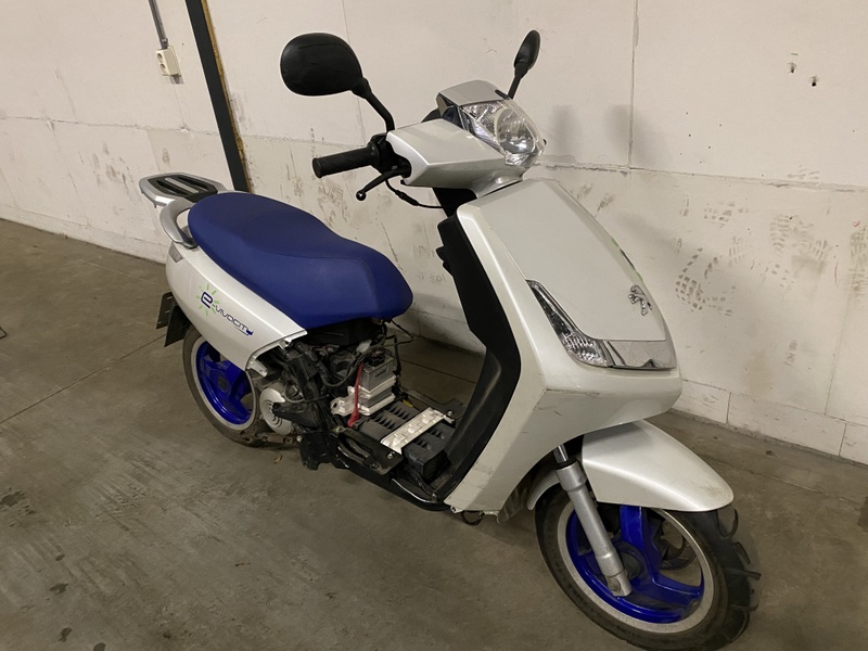

Afgelopen week nog maar even een nieuw hobby scooter opgehaald!!
Afbeeldingslocatie: https://tweakers.net/i/GlqOAzBbLPImy3IVlsJIXXwHBQg=/800x/filters:strip_icc():strip_exif()/f/image/jEppM8WemM9aVnBPr3REQhV8.jpg?f=fotoalbum_large

2 vraagjes.
1. Welke zekeringen gebruiken jullie? De mijne vliegt er af en toe uit als ik hoge snelheid rij.
2. Ik merk in de motor soms een hele lichte vibratie, dit is enkel wanneer ik vermogen vraag. Komt op alle snelheden voor, kan er nog niet echt pijl op trekken of er iets is wat ik altijd doe. Iemand suggesties?
