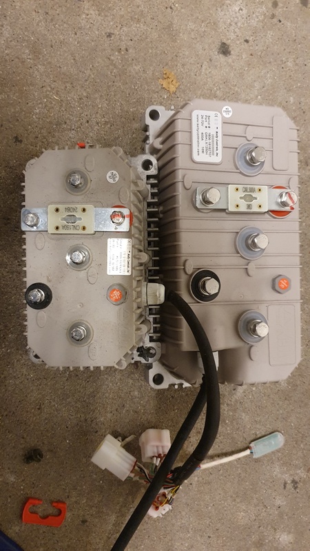

Ik heb sinds kort ook een IVA E-GO S5. Wat en of er iets mogelijk is, is me nog niet duidelijk. Ik heb de controller open gemaakt:
Afbeeldingslocatie: https://tweakers.net/i/7dYs2ajng5l4RQP0ju84Jbnz7IA=/800x/filters:strip_icc():strip_exif()/f/image/VPUjxmERihhfG8kFuZtkTvi4.jpg?f=fotoalbum_large
Het lijkt erop of de hardware in ieder geval hetzelfde is als hier:
https://www.mysupersoco.f...nfiguration-remplacement/
Dat zou beteken dat je misschien verbinding kunt krijgen via RS485/RS422 via pinnen 13 en 23. Ik heb het zelf nog niet geprobeerd....

SlashV schreef op zondag 15 november 2020 @ 23:04:
Ik ben hier ook mee bezig. Zou je een foto kunnen maken van de chip links van de connector? (of wat er op de opdruk staat) Stond op de planning om volgende week mijn controller open te maken haha.
Hoe tel je je pinnen;
1 2 3
4 5 6
of
1 2 3
6 5 4
Ik ga volgende week met een RS485 adaptertje aan de slag!
Zojuist geprobeerd om met een RS485 module verbinding te maken met de controller.
Als ik de 5V erop zet dan gaat conform de link het lampje een keertje kort aan. Aangezien mijn module RS485A en B heeft wist ik niet welke bedoeld werd met RX en TX. Ik heb beide combinaties geprobeerd met meerdere software versies. Helaas resulteerde iedere poging in een time out. Ik ga zo de BT app uitproberen die ik ergens heb gevonden. Anders ga ik verifieren op werk dat de pc applicatie data stuurt.
Wellicht probeer ik het ook nog even uit met een FTDI RS232 kabel!
Hou jullie allen op de hoogte, en eventuele tips zijn natuurlijk welkom!

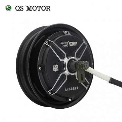

Ik had beter even op hout kunnen kloppen want mijn scooter is nu stuk. :'(
Wanneer ik rijd is het alsof er van alles aanloopt en rammelt.
Is ook niet constant hetzelfde maar wisselt, ook als je dezelfde snelheid blijft rijden.
En veel harder dan stapvoets wilde ik er op het laatst ook niet mee rijden vanwege alle onheilspellende geluiden. :|
In eerste instantie dacht ik dat het de achterrem was.
Die is enigszins vastgeslagen tijdens het rijden omdat de remblokjes schuin zijn afgesleten omdat er een rubber bus bij de remklauw ontbrak die daardoor scheef trok.
Vanaf dat vastloop moment kwamen die vreemde aanloop- en rammelgeluiden waarvan ik aannam dat het de kapotte remklauw was die tegen de schijfrem aan kwam.
Daarom heb ik de remklauw vervangen door een compleet nieuwe en ben weer gaan rijden, maar ook nu nog soortgelijke geluiden.
Dacht misschien dat de nieuwe remblokjes nog moesten inslijten dus heel rustig doorgereden.
Maar het werd niet echt minder.
Uiteindelijk de remblokjes er maar helemaal uit gehaald om dat uit te sluiten maar de geluiden bleven.
Het lijkt erop dat er iets met de motor zelf is. ;(
Wanneer ik van een heuvel rolde heb ik als test het contact uitgezet en dan zijn de geluiden er niet. Maar als je rijdt of van een heuvel rolt en geen gas geeft (regeneratie) dan wel.
Ook als ik het achterwiel los laat draaien met de scooter op de middenbok komen er geluiden uit maar dan zijn ze wel regelmatig.
Iemand een idee wat hier het probleem kan zijn en hoe het te repareren?
Het betreft een Novox C50 met naafmotor van 2,5KW als ik me niet vergis.
Ik hoop niet dat de motor overleden is. :/
Hier een filmpje van het geluid als het wiel los draait op de bok: https://imgur.com/a/qBUOh8y
Waarbij me ook opviel dat de centrale moer een beetje beweegt, maar krijg hem niet verder aangedraaid.
Aan de andere kant gebeurt hetzelfde dus blijkbaar zit de as een klein beetje los in het frame.
  • flippy
flippy
Alle rechten voorbehouden.
je wiellagers zijn versleten. gebeurt vaak. je "velg" die draait schuurt tegen de stilstaande stator (deel met de spoelen). de magneten zijn allemaal kleine blokjes dus dat hoor je tikken.
als je hiermee doorrijd sloop je de motor. niet doen dus.
motor is als er niks gebroken is mogelijk nog wel te fixen. lagers zijn niet duur op zich maar ik heb al diverse gezien waar mensen doorrijden en op een gegeven moment gaat er "meer" stuk zeg maar. dan kan je de motor weggooien.

puntje: dit is 6 fase motor. je hebt 2 controllers hiervoor.
de meeste motoren op de markt zijn 3 fase. dus kan je maar 1 controller gebruiken. beide controllers gebruiken op 3 fase motor is niet handig. gegarandeerd dat de magische rook eruit komt.
dus zoek een 6 fase motor.

@Vliegvlug Zoekterm “elektrische scooter” dan zienik al 100-150€ voor een loop/sloop (complete scooter met dode accu)
Ideaal gezien zoek je een 6fase motor. (Bij 3f motor kan je tweede controller niet gebruiken)

Nadeel: potentieel de helft minder (max)vermogen, maar nog meer dan zat om de scooter “normaal” te gebruiken.
Tweede optie is de twee oude verkopen en 1 zware nieuwe (zal achter de streep net zo duur kunnen zijn?)

als je wat actieve koeling erop zet (12v fan) kan je die kleinjes wel een stuk hoger zetten, genoeg voor een vlotte scooter en de 2e verkopen.

Oh, je bedoelt de controllers.
Dus met 1 zware controller kan je met een 3 fase motor even soepel rijden als met de 2 huidige controllers, want dat zijn lichtere modellen?
flippy schreef op dinsdag 24 november 2020 @ 20:21:
Klinkt me een beetje ‘hacky’ in de oren en met de warme zomers en een uitvallende fan niet ideaal.
Dan zou ik liever zoals Stef zegt een goed zware gebruiken en de twee lichtere verkopen, ook als kost dat waarschijnlijk wat meer.

Deze motor van een MPI trendy elektrisch scooter ziet er wel goed uit.
Als ik de bandenmaat 3.50-10 op het plaatje naast die van mij leg is die hetzelfde dus de omtrek lijkt me dan in orde.
Op plaatjes is de mpi trendy gemaakt op hetzelfde basis frame als mijn Novox dus ga ik er maar even vanuit dat de asbreedte ook klopt.
Aangezien er maar 3 dikke draden uit komen zal dit echter een 3 fase motor zijn.
Over het vermogen kan ik niets vinden.
Zit zo te zien ook een controller bij maar dat zal haast wel niets zijn.
Bij het kijken naar complete scooters kan ik helaas niet achterhalen of het een 3 of 6 fase motor betreft.
En de wielen met een trommelrem kan ik sowieso negeren want ik moet een schijfrem achter hebben.
Maakt brom of snor nog uit of is het eerder belangrijk om het vermogen van de motor te achterhalen?
Ben bang dat de verkopers op marktplaats daar geen idee van hebben als ik ze het vraag. ;)

vrijwel alle motoren passen zolang het maar 10" is. mogelijk moet je wat pielen met vulringen om de motor op de goede plek te krijgen.
ja, 1 dikke controller is beter natuurlijk.
met de kelly controllers adviseer ik meestal om de hele achterrem weg te halen. met regeneratie is die niet nodig en zelfs ongewenst omdat je achterwiel erg makkelijk kan blokkeren. maakt de motorkeurze ook makkelijker.

Vandaag een vervangende wiel voor mijn scooter binnen gekregen:
Afbeeldingslocatie: https://tweakers.net/i/USDie0UXFA8N_NKpKvRT95Mffsw=/234x176/filters:strip_icc():strip_exif()/f/image/bouKZnLeV5FEJf41RmDO9mz4.jpg?f=fotoalbum_medium
Is afkomstig uit een MPI trendy escooter.
Uit de 12V converter die er bij zit maak ik op dat die scooter voorzien was van een 48V accu, die van mij is 60V maar dat is hopelijk niet een al te groot probleem.
De originele controller die er bij zit ga ik natuurlijk niet gebruiken maar viel me wel op dat de stekker die je rechtsonder op de foto ziet half gesmolten is. :X
Daar is dus iets niet helemaal goed gegaan, ik hoop maar dat de motor hier niet door beschadigd is en hooguit de controller is opgeblazen. O-)
Dit is sowieso een tijdelijke motor want ik ben van plan een upgrade aan mijn scooter te doen naar een QS motor V3 electric scooter hub motor 4000w 10inch

Ben enorm benieuwd hoeveel je in totaal zal moeten betalen voor dat achterwiel van QS.
4000 watt zou ik niet hoeven, eerder 2500, die heb ik nu ook.
IVA NCE PROlaf

Ik wil eigenlijk rond de $400 dollar uitkomen.
Via aliexpress staat de shipping cost nu echter al op $340 dollar :X terwijl de motor zelf er voor $273 op staat. Een tijdje geleden was het verzenden nog rond de $180.
Kan dezelfde motor ook op Alibaba vinden en dan zijn de verzendkosten nog maar $125 dus dat klinkt een stuk beter :)
Mijn kapotte motor was ook 2,5KW en dat was ook wel snel genoeg hoor maar Flippy gaf aan dat ik beter een 4KW motor kon nemen voor de efficiëntie vandaar.

Techkiwi schreef op vrijdag 4 december 2020 @ 17:26:
Moet je niet een behoorlijk brede en goede achterband hebben om zoveel vermogen enigzins op de weg te krijgen om er vervolgens achter te komen dat het voorwiel nauwelijks nog op de weg te houden is. Net iets te enthousiast het gashendeltje opentrekken en je ligt op je rug.
Voor dagelijks gebruik is een tweewieler die compleet overpowered is niet altijd even relaxed
Dat is ook wel een beetje de zorg die ik zelf heb eerlijk gezegd.
Maar dat is vast wel met instellingen in de controller te regelen, ik zit niet op wheelies te wachten nee. ;)
Aan een bredere band heb ik niet gedacht, weet ook niet of die erin zou passen eigenlijk en welke standaard maten er dan zijn.
Card Nox schreef op vrijdag 4 december 2020 @ 18:41:
Ik heb zelf kortstondig met een QS 4KW motor op 72V met max 150A gereden en het is zeker bloedje snel maar goed te doen. Het is niet dat ik elke 10 seconden een wheelie deed. Dit is echter ook op een Super Soco TS en geen standaard scooter model waarbij de handling en gewichtsverdeling toch anders is.
Goed om wat praktijk ervaringen te horen en dat het te doen is.
Dat een China vespa lookalike heel anders handled geloof ik graag maar we gaan het wel zien. :P

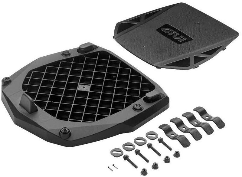

  • EdGnoj
Ik wil graag een topcase plaatsen op mijn Govecs Go S1.2
Weet iemand toevallig welk merk bevestigingsplaat daarop kan worden gezet?
De afstand tussen de bevestigings openingen van de houder is 7,5cm, zowel horizontaal als vertikaal. Zijn de honingraat gevormde platen van Givi/Kappa hiervoor geschikt?
Afbeeldingslocatie: https://tweakers.net/i/LbypkzMf0lE8rgV-eWt5J2mU5rM=/800x/filters:strip_icc():strip_exif()/f/image/bXSGI2gkZdYXYqgm7hVKDGu6.jpg?f=fotoalbum_large
  • Deann
  • Laatst online: 23-11 09:41
Inmiddels heeft @flippy mij geholpen aan nieuwe laders. Ook meteen een niewe bms. Fijn om te kunnen zien hoe vol hij is tijdens het laden. Bedankt!
@EdGnoj
Ik heb een shad plank op mijn S2.4, ook met steekmaat 7,5. Past uitstekend

Vandaag mijn nieuwe Kelly controller binnen gekregen!
Kelly controller KLS7245N
Het is een KLS7245N, 72V, 350A.
Ding is echt serieus groot!
(bic pen ter referentie)
Super snelle levering ook, 3 dec om 23:00 besteld en 8 dec om 12:00 bezorgd.

  • bob-w-1993
  • Laatst online: 12-08 07:31
Die grootte valt nog mee ;) Afbeeldingslocatie: https://tweakers.net/i/8r8GGGLekgE3lGC7w9tAiQJH-SM=/x800/filters:strip_icc():strip_exif()/f/image/21dH1UG8KZvk6kPWbqw0ULq4.jpg?f=fotoalbum_large

KlS7230N (zelfde grootte als 7245N op koelvin na) Vs 7250H. Komt in een nieuw projectje 👌🏻
