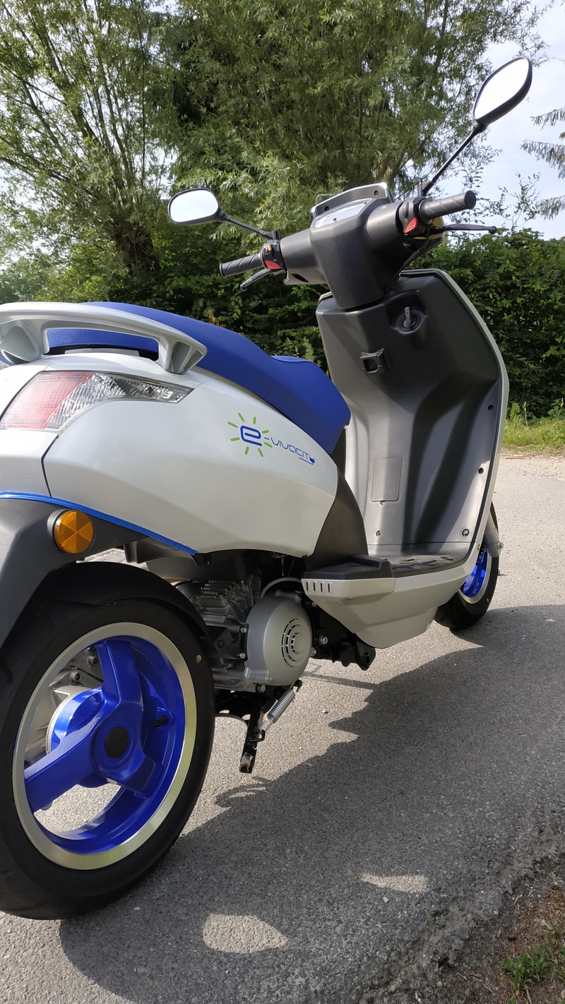

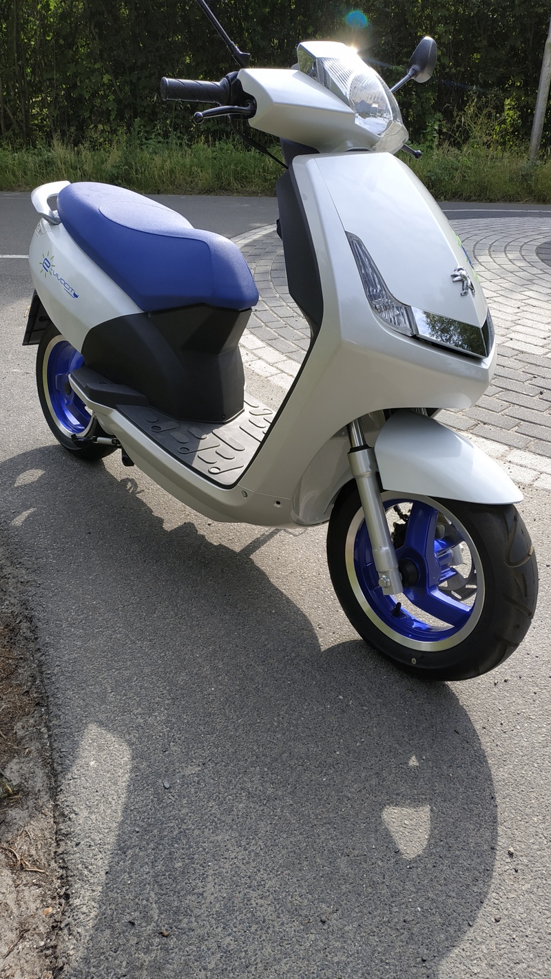

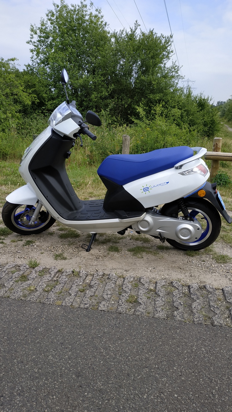

  • spattex
  • Laatst online: 07-11 22:51
Hoppa, en draaien! Alles werkt.
Nu wachten tot 10 Juli voor de RDW om een kenteken te krijgen...
Daarna hobbyen met de TEP 2010
YouTube: E-vivacity working!
Afbeeldingslocatie: https://tweakers.net/i/l39f-bHZXFYaEEA8AaPabDpnN2w=/800x/filters:strip_icc():strip_exif()/f/image/FJYuS3vvXnjdCN6u9xZgSP1T.jpg?f=fotoalbum_large
Afbeeldingslocatie: https://tweakers.net/i/rqijHOB4dLAbS_VDGehnSRVkgKI=/800x/filters:strip_icc():strip_exif()/f/image/CQt681mWtMBliaxjmIQqA6Uc.jpg?f=fotoalbum_large
Afbeeldingslocatie: https://tweakers.net/i/8KTO-tskHAQ2Z3ManShGnjfCVHc=/800x/filters:strip_icc():strip_exif()/f/image/llZr9aTvxIuFAujkaKJAyY69.jpg?f=fotoalbum_large
[ Voor 83% gewijzigd door spattex op 11-06-2020 17:25 ]
Victron multiplus 48/5000, 3 maal Pylontech 15 kWh, Venus E V1.52, CT003 V1.07

Gaaf man!!!
Alvast in de straat toeren!!
Ben wel blij om te zien dat jouw E-Viva ook gewoon het doet als hij op de standaard staat, doet die van mij ook. Vond dat eerst wel vreemd dat dat kon.
  • spattex
Ja klopt er zitten geen beveiliging schakelaars op de standaard.
Wel een slakke gang 28km...
YouTube: YouTube
Daar gaan we wat aan doen zodra ik bij de RDW ben geweest .
