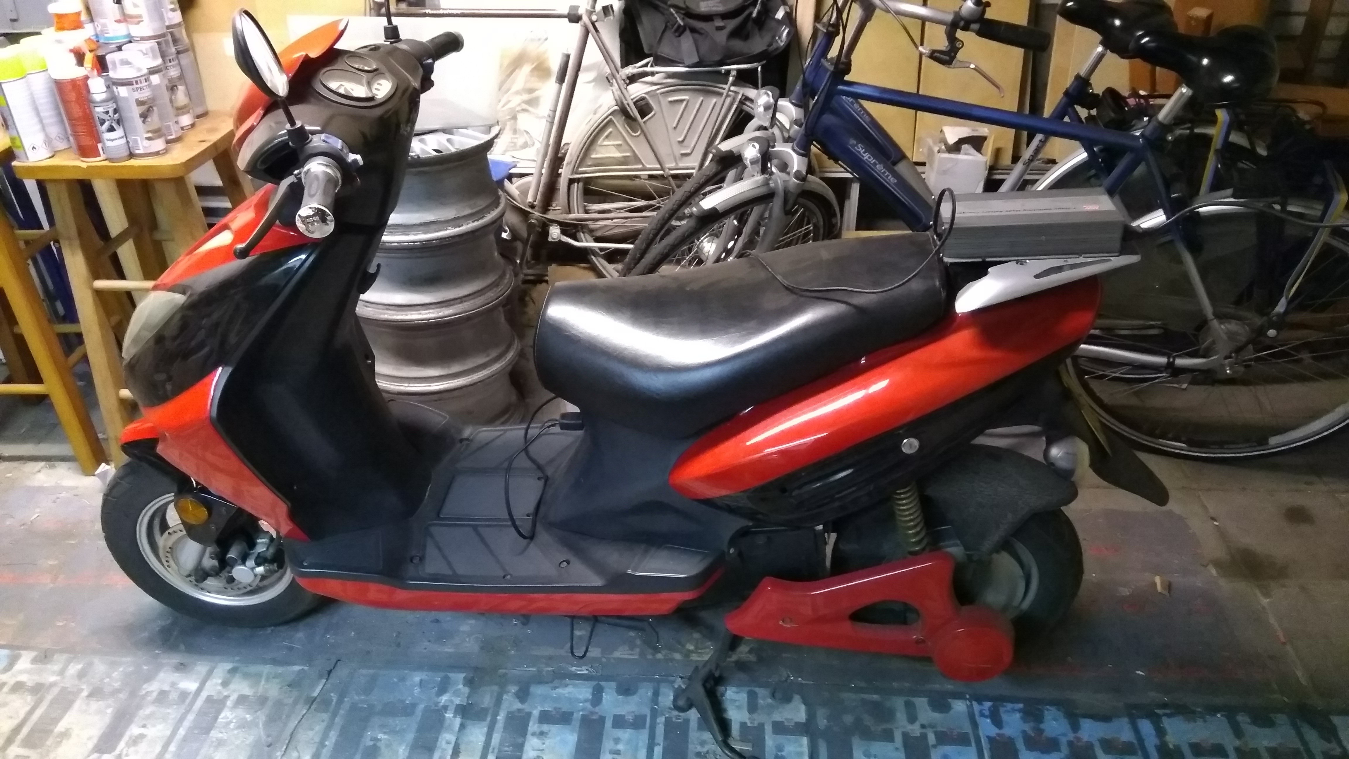

Ook maar even melden hier :)
Afbeeldingslocatie: https://tweakers.net/ext/f/aIqc4js5EdRE47A8KXrP6lX7/medium.jpg
Sinds midden vorig jaar een Bendao elektrische scooter in m'n bezit. Gekocht voor m'n vriendin omdat ze woon-werk moest gaan doen maar nog geen autorijbewijs had. 15km enkele reis op de fiets werd een beetje teveel van 't goede, dus dit ding op de kop getikt.
Accu's waren wel zwaar versleten, het ding reed nog max 10 minuten op een acculading. Heb er nog over zitten brainstormen om een Li-Ion pack van 18650 cellen te maken, maar gezien er enigzinds haast was omdat de oude benzinescooter al verkocht was, toch maar gewoon de loodaccu's vervangen voor een iets zwaarder type (upgrade van 30Ah naar 36Ah).
Inmiddels heeft ze een rijbewijs en een auto, dus de scooter mocht weer met mij mee :P
Denk wel dattie binnenkort weer van de hand gaat. Heb er geen doel voor. Werk is op fiets afstand (plus gezonder :P ) en voor de rest heb ik een auto en twee motoren.
