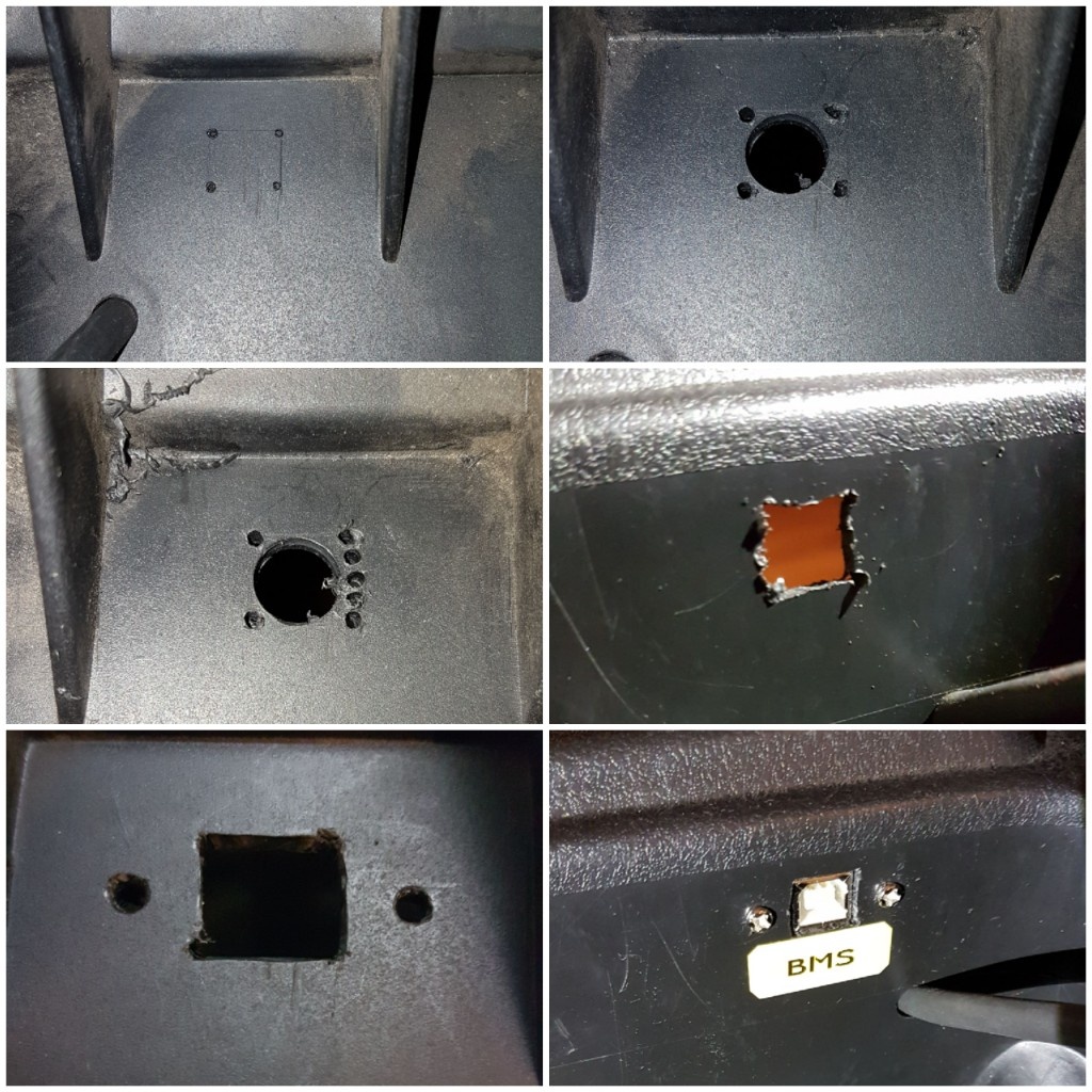

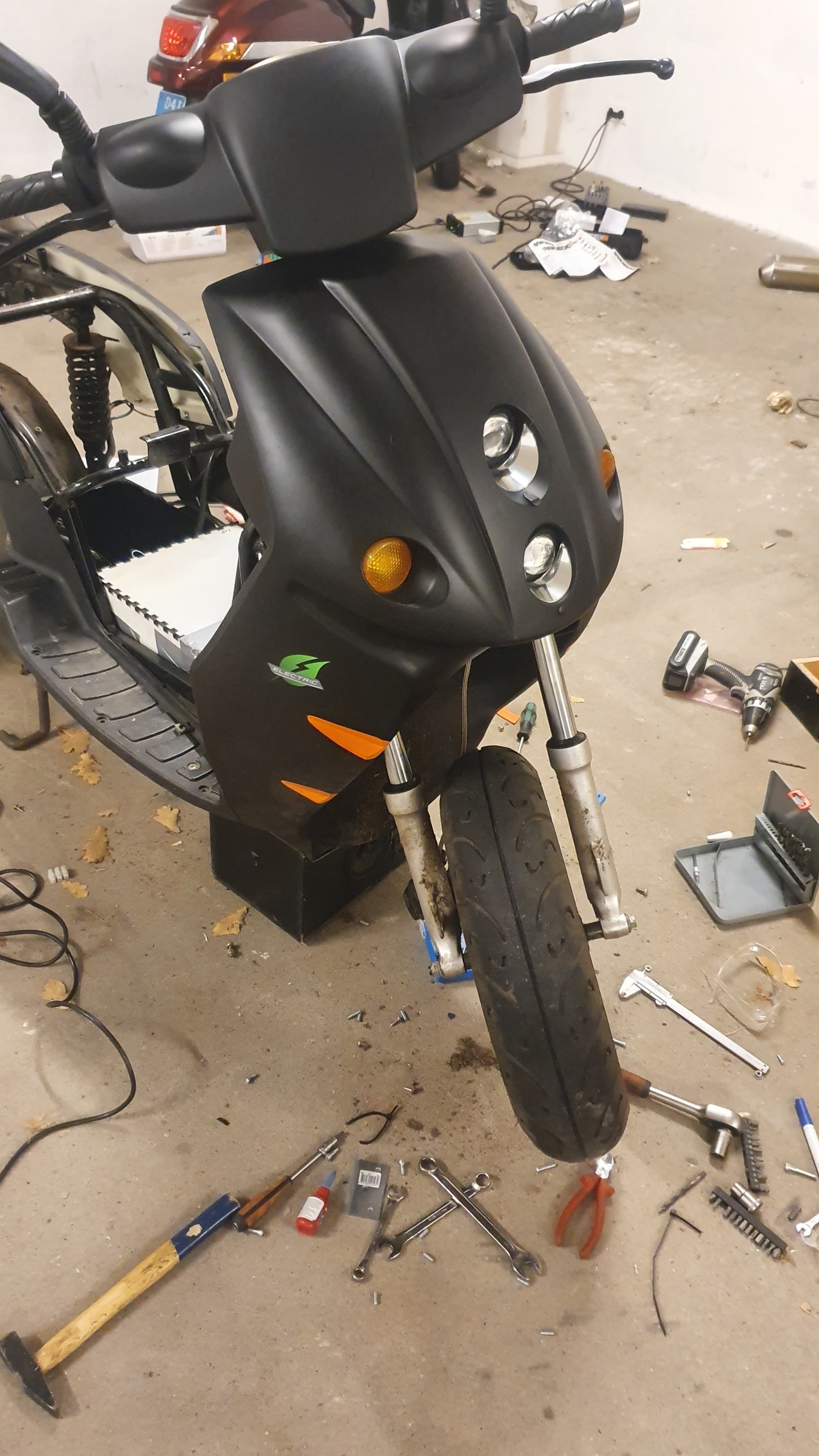

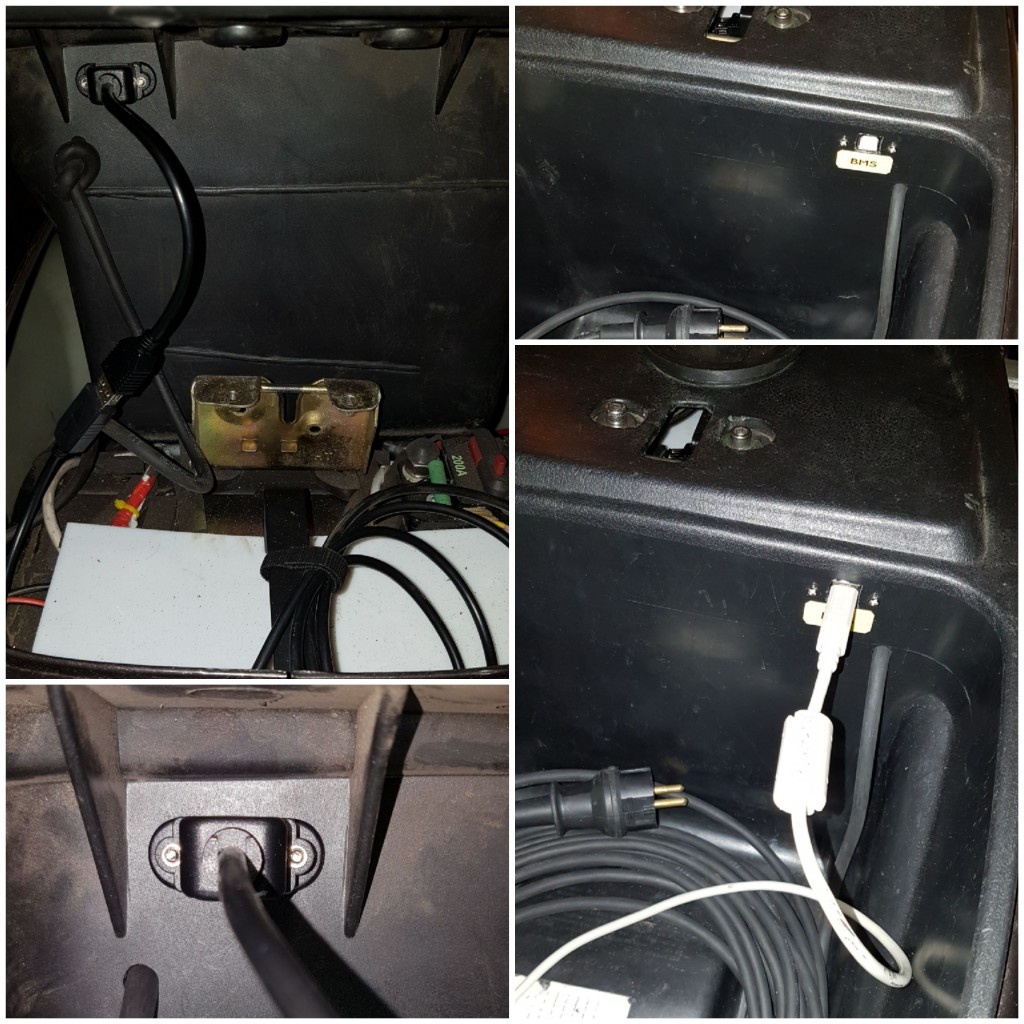

Ik ben zelf ook bezig met een scooter project op basis van een Emco Novum S3000. Al erg veel aan dit forum gehad, dank hiervoor!
Zal binnenkort wat foto's plaatsen en wat meer info delen :-).
Nu heb ik een vraag omtrent de Mean Well laders die ik op dit moment aan het inbouwen ben. Het accupack is 72V (20S), ik ga de cellen opladen tot 4,1 volt, dus de twee Mean Well's (HLG-240H-42A) in serie gezet en netjes afgesteld op 82V. Nu krijg ik bij het aansluiten op mijn BMS uitgang (c-) en + pool van het accupack een flinke vonk bij de laatste ader die ik probeer aan te sluiten. Zo flink dat ik denk aan kortsluiting, maar ik begrijp niet hoe dit kan. Als ik de kabel loskoppel van de Mean Well's gebeurt dit niet. Dus geen interne kabelbreuk of iets. Moet ik hier een relais tussenzetten zodat er alleen stroom gaat lopen op het moment dat ik de Mean Well's inplug op 230v? Of vonk negeren en komt dit doordat er kortstondig flinke stroom gaat lopen tussen accu en kabel oplader? Tips worden gewaardeerd.
Zie foto's. Lader proberen aan te sluiten zoals op onderstaand schema

Nou na een hele hoop werk zit er nu een fatsoenlijke accu in.
Afbeeldingslocatie: https://tweakers.net/ext/f/4v2uOlG8BwfV7YjS6CE9bphf/medium.jpg
Ik hoop op zo een 200km range met ong 32 km/h
Nog bedankt flippy voor het aanraden van de Kelly 7230N. Hij werkt super !!

  • Vliegvlug
  • Laatst online: 22:52
Kleine aanpassingen aan mijn Novox gedaan omdat ik die losse USB kabel naar het BMS in de buddybak nogal irritant vond.
Daarom dit kabeltje gekocht:
Afbeeldingslocatie: https://en.intos.de/media/image/thumbnail/0_5172_0_1000x1000.jpg
en ingebouwd: :)
Scooter BMS USB plug
Nu kan ik gewoon een USB-B aansluitkabel pakken als ik het BMS wil uitlezen en zit ik niet met die losse USB kabel die steeds verstrikte in het laadsnoer. :D
