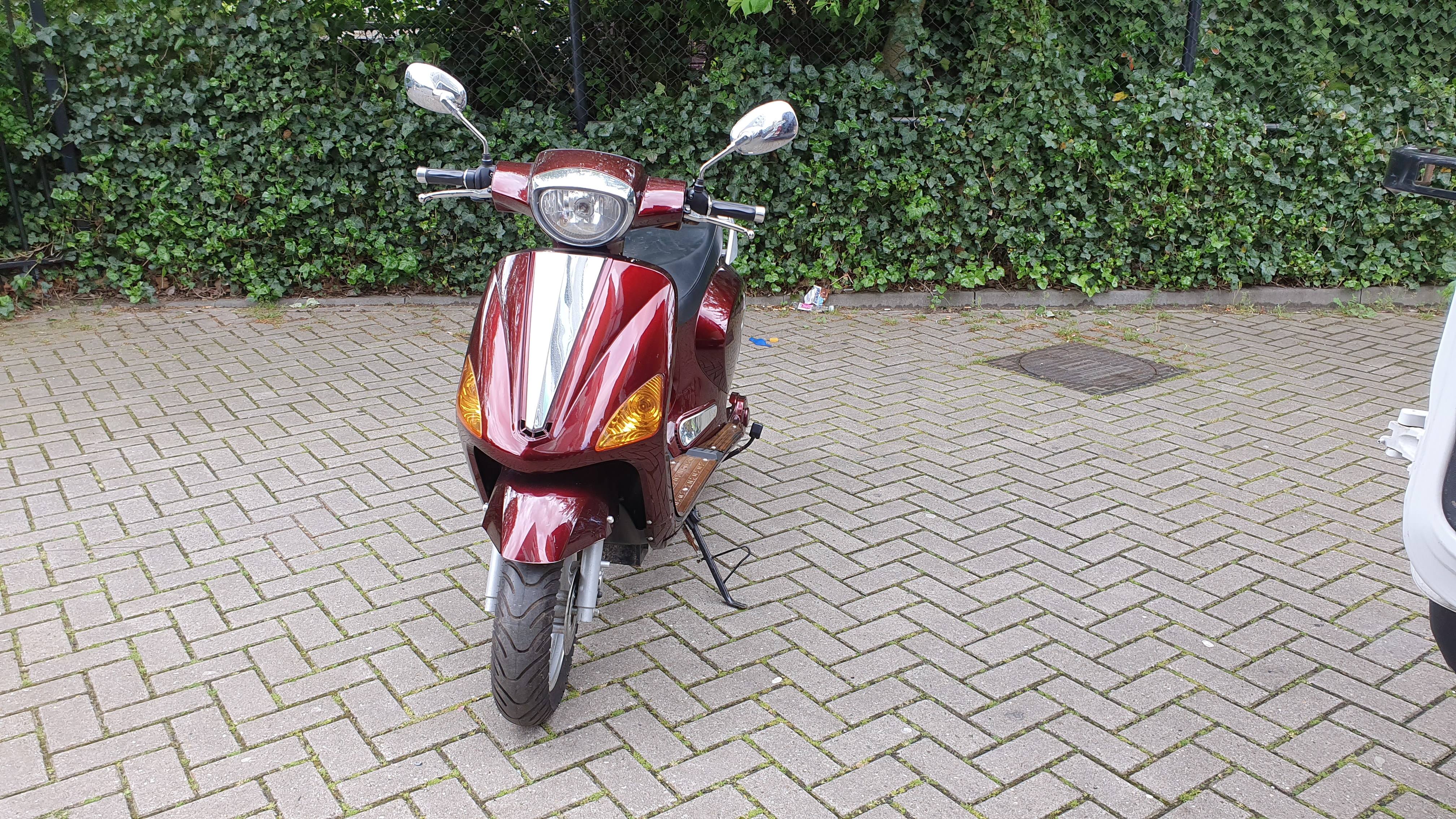

Beste tweakers,
Ik rij al een tijdje rond op deze chinees:
Afbeeldingslocatie: https://tweakers.net/ext/f/CwgzGKg7udJdI4PzrMoibyY6/medium.jpg
Ik heb deze een tijdje terug gratis gekregen met 5 kapotte loodaccu's aan boord. Nadat ik de accu vervangen heb voor een zelf gemaakt 20s10P pack blies ik na 5 km de controller op. Deze heb ik vervangen voor een of andere Chinese 4KW controller die wel geschikt was voor 72V. Nadat ik hier een tijd mee rond gereden heb vond ik het tijd voor iets wat beter op de weg ligt.
Dus ik heb afgelopen weekend deze aangeschaft:
Afbeeldingslocatie: https://tweakers.net/ext/f/yEqRXFYijoAO2AMt6PEOg1ek/medium.jpg
Afbeeldingslocatie: https://tweakers.net/ext/f/TuuKZLUQuaNNaxTy2bUX1uPU/medium.jpg
Het is een E-max 120S met ooit loodaccu's erin. Hierin zit dus bergen aan ruimte voor een mooie lithium accu. Het enige jammere aan deze scooter is dat deze nog niet de goede controller heeft die nieuwere E-max scooters en Govecsen aan boord hebben.
Deze scooter heeft nog de oude Proud eagle controller aan boord. De aansturing van de scooter bestaat uit 2 delen. Het motorcontroller gedeelte en het logisch gedeelte wat de verlichting/dashboard aanstuurt.
Deze controller en logische unit zijn gemaakt voor 48V. Nu wil ik het liefst af van de 48V en een 72V of 96V accu gaan maken. Het probleem is natuurlijk dat de originele controller en logische unit dat niet aan kunnen.
Nu is mij vraag of iemand hier ervaring heeft met de E-max scooters die nog een oude controller hebben. Het mooist zou zijn om een geschikte controller te vinden en toch de originele logische unit in werking te houden
  • flippy
flippy
Alle rechten voorbehouden.
je kan een soort frankenstein systeem maken als je het op de juiste manier aanpakt maar een makkelijke manier om naar 72V te gaan is er niet, helemaal als je de organieke unit voorin wilt houden.
het is practisch gezien makkelijker om gewoon de hele meuk eruit te trekken, vaarwel te zeggen tegen het lcd scherm en gewoon overnieuw beginnen met normaal spul wat op 72/96V kan draaien. standaard bedrading is op zich niet bijster ingewikkeld. je moet alleen meters draad halen, een knipperlicht relais, 12v omvormer en wat kleine prularia en een straf weekeind kabels knippen en verleggen.
welke snelheden je kan halen met die motor op 92v dan wil ik denk ik niet eens weten...

  • bob-w-1993
  • Laatst online: 12-08 07:31
Bedankt voor je bericht flippy!
Ik ga er even over nadenken hoe en wat ik erin wil doen en een controller zoeken.
Als ik het goed begrijp zit er nog een organieke unit voorin ? Ik ga even een elektrisch schema proberen te vinden van hoe alles nu zit.
  • flippy
flippy
de organieke electronica in de oude emaxen zijn nogal onbetrouwbaar. in latere versies zijn ze sevcon gaan gebruiken en dan zijn ze ineens onverwoestbaar.
beste kan je een KLS M serie zoeken van kelly. die zijn ook vrij programmeerbaar zo hoog dat je de windingen smelt.
  • bob-w-1993
Dankje voor de info ;) Klopt het dat die KLS - M serie tot 72V gaat ?
  • flippy
flippy
bob-w-1993 schreef op dinsdag 5 november 2019 @ 12:59:
klopt, dus 90V echte max.
als je hoger wilt (geen noodzaak voor) moet je de duurdere 8080 serie hebben. maar dan praat je niet over leuke prijzen.

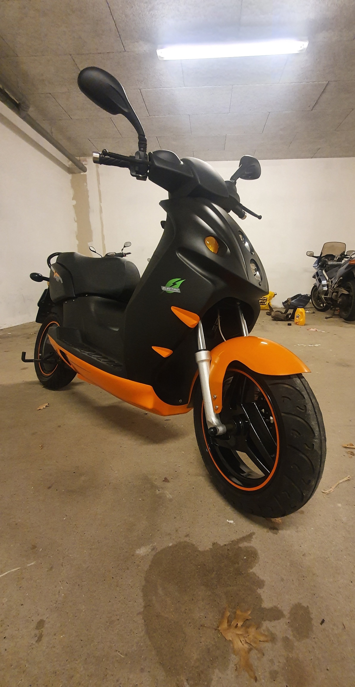

Zag vandaag deze voorbij komen en vroeg me af of iemand al ervaring heeft met EWII voertuigen?
https://www.bva-auctions..../lot/44623/14066454?pid=0
Voor de prijs zeker een leuk ding 8)

Lt. Big Mack schreef op vrijdag 20 december 2019 @ 17:34:
met 8kWh accu kan je met een nieuwe controller wel een paar bandjes oproken. O-) O-)

Ik lees hier al een tijd mee en wilde eigenlijk al langer vaarwel zeggen tegen mijn benzine scooter maar aangezien ik weinig van electronica weet was het zelf bouwen van een battery pack helaas geen optie.
Dus toen @Stef87 zijn elektrische scooter in de verkoop deed zag ik mijn kans schoon om mijn benzine scooter op te doeken :)
Novox C50

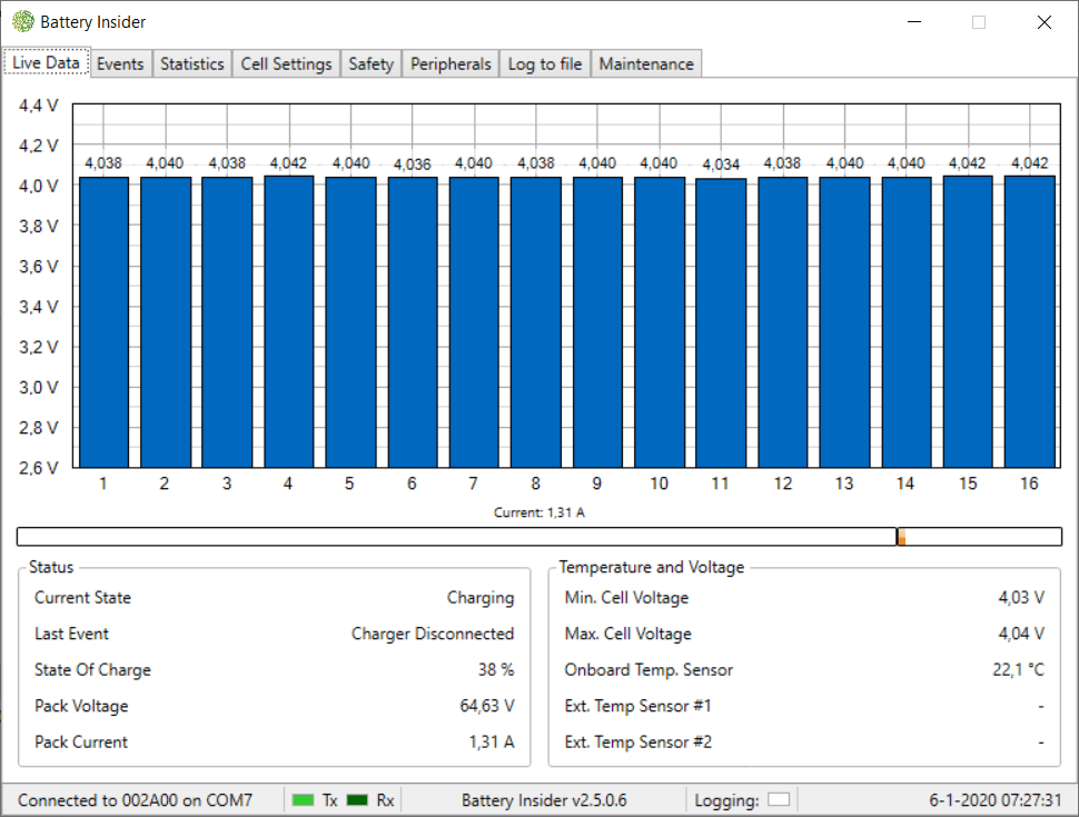

Ik heb 'm een maandje geleden al overgenomen maar had er tot vandaag nog niet op gereden afgezien van de proefrit.
Omdat een knipperlicht stuk was wilde ik dat eerst repareren voordat ik er echt op ging rijden en met de drukte aan het eind van het jaar en de feestdagen plus een vakantie maakte dat het allemaal wat langer duurde.
Maar het knipperlicht is inmiddels gerepareerd dus er kon gereden worden :9
Rijdt echt een stuk lekkerder dan zo'n benzine motor, niet dat geschommel van de 4takt en trekt ook een stuk sneller op wat ook wel prettig is.
Deze scooter heeft alleen wel een stuk kleinere wielen dan mijn oude benzine dus dat is wel een stukje nerveuzer qua rijgedrag maar dat is weer een kwestie van wennen.
Vandaag ongeveer 30Km gereden en het voltage is nu gezakt van 4,02V (=vol) naar 3,64V, aangezien 3V de ondergrens schijnt te zijn en naar ik begrepen heb de ontlading redelijk gelijkmatig gaat lijkt het erop dat er nog niet de helft van de capaciteit gebruikt is en 60Km zeker haalbaar moet zijn.

Of het kan via de Tiny BMS, die kan de snelheid lezen via de hall sensor van de motor en dan kan via de telefoon app Ebike Analyzer de snelheid zien met de bluetooth module:
Afbeeldingslocatie: https://www.energusps.com/website/image/ir.attachment/5699_26f9c0b/datas
Heeft wel al voordeel dat gelijk punt 2 ook is opgelost maar zit je wel met een losse telefoon en ik vind het fijner om het gewoon op het dashboard te kunnen zien.

practies advies: ga niet zomaar aan die kelly controllers of de tiny liggen rommelen. met name de controllers zijn op elkaar ingespeeld en pielen in eentje gaat problemen geven.

Ik had vandaag een tegenvaller bij de tweede rit met mijn scooter. :/
Gisteren 30Km zonder problemen gereden en omdat het voltage toen gezakt was van 4.02V naar 3.64V én 3V het minimum voltage is, was mijn simpele logica dat de accu nog voor 64% vol was.
Daarom wilde vandaag gewoon weer 30Km rijden zonder de accu te hebben bij geladen.
Toen bleek dat mijn logica blijkbaar iets te simpel was :o
Precies halverwege viel de scooter even uit tijdens het optrekken.. :'(
Aangezien ik natuurlijk geen trek had in 15Km teruglopen heb ik gelijk mijn noodprogramma geactiveerd; dimlicht uit en snelheid gehalveerd.
Naar mate ik langer onderweg was ben ik uit angst steeds langzamer gaan rijden.Gezien de tijd die ik er over gedaan heb kwam ik gemiddeld op iets van 20Km/u uit voor die laatste 15Km.
Thuis met Batter Insider het voltage uitgelezen en hoewel ik verwacht had dat rond de 3V aan te treffen, bleek het nog een verrassend hoge 3,36 a 3,37V te zijn.
Blijkbaar zakt het voltage bij optrekken zodanig in dat het onder een grenswaarde komt en de BMS de boel uit gooit. Er stond ook een mooie "Fully Discharged Cuttoff Occured" waarschuwing in het log.
Twee eigenlijk want toen ik bijna thuis was heb ik nog wel even geprobeerd harder te rijden maar dat werd bij accelereren gelijk beloond met het wegvallen van de stroom.
Dus blijkbaar is 4,02 vol en 3,36 leeg dus is 0,0066V ongeveer 1% accucapaciteit
Wat betekent dat ik toen ik vandaag vertrok bij 3,64V de accu nog op ~42% capaciteit zat en het achteraf logisch is dat ik die 30Km niet ging halen.
Dan zou ik wel verwachten dat ik vandaag iets verder dan 15Km had moeten kunnen rijden voordat ik de eerste keer stil viel.
Maar dat is vast te verklaren doordat bij het laatste stuk van de batterij de spanning niet lineair daalt maar sneller en dat daarnaast het voltage zakt bij accelereren.
Of dat het voltage hoger was toen de scooter de eerste keer uitviel, ik heb er daarna tenslotte nog 15Km langzaam mee gereden.
Hieronder wat plaatjes van de verschillende meetingen:
Batter Insider Live Data - Full charged
Vol geladen accu net van de lader af
Batter Insider Live Data - na 30Km @50Km/u
Accu na een rit van 30Km bij een snelheid van ongeveer 50Km/uur (weet de precieze snelheid niet omdat ik geen snelheidsmeter heb :P )
Batter Insider Live Data - na 45Km @50Km/u plus 15Km @20Km/u
Accu na 45Km op ~50Km/uur en 15Km op 20Km/u
Het was niet zo dat ik na 15Km helemaal stil viel maar ben gestopt omdat ik thuis was. Acceleren heb ik wel getest en dat ging niet.
Conclusie is dat het dus elke dag mijn scooter aan de lader hangen wordt en ik na een werkdag geen al te lange ritjes meer kan maken.
En dat ik ook echt wel een snelheidsmeter en accuspanning indicator moet hebben. ;)
Kan dat trouwens kwaad voor de batterij dat hij steeds voor slechts iets van 58% wordt ontladen?
Heeft dat nog invloed op de levensduur of op het balanceren van de accu?

@Vliegvlug Ok zou beginnen met die SoC even handmatig in te stellen. 4.05v = 80-85% ongeveer.
3.5v naar 3.0v gaat veel sneller dan van 4.05v naar 3.55v. Zoek even “discharge curve 4.2v 18650 cel”
Het is het best om gewoon elke dag bij te laden. Dat is ook het beste voor de batterij. (3.xx kWh Panasonic)
Capaciteitsverlies zal echt nihil zijn: meer dan een handje vol cycles heeft de accu niet doorlopen.
Als je nog niets veranderd hebt is die op 51km/h gps kilometers begrensd. Die 65km had ik gereden toen het vrij koud was waarvan 75% van de tijd op max snelheid in de begrenzer (met windscherm) als ik het mij goed herinner.
Als je toch iets meer capaciteit wilt gebruiken zou ik @flippy de meanwell laders even laten bijstellen naar bijvoorbeeld 4.10 a 4.13v per cell bijvoorbeeld nadat het laden stopt zakt het voltage altijd een beetje: staat standaard op 4.05v, slaat de lader af is het voltage na een poosje ook iets lager dan ingestelde max.
(En ook eventueel het vermogen iets lager afstellen, zodat je minder warmteverliezen hebt bij optrekken en wat zuiniger kan rijden)

het "middenpunt" van de panasonic cellen zit op 3.65V. maar als je veel vermogen vraagt zakt het voltage tot onder de 3v. de bms zal dan ingrijpen als je dit langer dan een paar seconden onder de 3v zakt. dit kan rustig ingesteld worden op 2.5V
dus de truc is om als de accu leeg loopt om gewoon wat minder lomp vol gas te geven. een echer voltmeter kan je helpen om onder die magische grens te blijven bij hard accelereren. maar als je een poosje ermee rijd voel je het zelf wel aan.
ps: dit is iets wat alle E-scooters of zelfs accuboormachines hebben, maar omdat deze "iets" meer vermogen heeft dan orgineel is het effect nogal wat meer aanwezig, ook het feit dat de accu conservatiever is ingesteld helpt je natuurlijk niet maar zorgt wel voor een veel langere levensduur. dus het zal een afweging blijven tussen levensduur en capaciteit.
maar doe gewoon 1 ding: opladen als je het kan, probeer vooral te laden op een plaats waar je de stroom niet zelf betaald. het laadsysteem in deze scooter is zo ingeregeld dat je altijd gewoon aan de lader moet hebben hangen als je niet rijd.
ps: uitzetten van de verlichting doet bar weinig, dat is op 1 uur rijden ongeveer 500m rijden qua verbruik....

@Vliegvlug Je moet even een grafiekje hebben van het voltage in verhouding tot State of Charge van de cellen die gebruikt zijn in je scooter. Dan zie je het meteen.
Het grote middengebied gaat vrij constant naar beneden, maar op een gegeven moment gaat het een stuk harder naar beneden. Als je al rondom 3.3v zit, dan zit je bij veel cellen al in een "vrije val" naar beneden toe en is het gauw afgelopen.

Bedoel je met die discharge gafief toevallig die hieronder rechts:
Battery Insider - Cell Settings
Daar zie ik inderdaad dat het laatste stukje capaciteit hard naar beneden gaat.
Moet inderdaad nog de SoC waarde invoeren. Ik snap dat 4,05V 80-85% is omdat 4,2 echt vol vol is en dus 100% maar aangezien 4,05 voor deze scooter vol is omdat hij niet verder laadt ga ik gewoon 100% invullen wanneer de lader is afgeslagen rond de 4,03.
Dat is tenslotte de 100% voor mij en anders geeft de SOC LED bar of andere metertjes ook nooit goed aan dat de accu, voor mij, volledig is opgeladen.
Aantal laadcycli staat in de statistieken nu op 341 keer sinds 26-6-2019 maar ik heb eigenlijk geen idee hoe vaak je zo'n accu kan laden en wat er met een laadcyclus eigenlijk bedoelt wordt.
Want er staat ook een "Fully Charged Count" maar die staat al op 20 sinds ik de scooter heb en is ook niet verhoogd nadat ik 'm vannacht heb volgeladen na het bijna leeg zijn van gisteren.

flippy schreef op woensdag 8 januari 2020 @ 08:34:
Dat is dan de waarde die in de bovenstaande rechter grafiek op 2,90 staat?
Die dus op 2,50 zetten?
Goed om te weten dat 3,65V overeenkomt met 50% lading, krijg ik er ook een beter gevoel voor. :)
Dat voorzichtig gas geven is inderdaad nog wel een dingetje wat ik in de vingers moet krijgen.
Maar zeg je nu dat als ik rustiger had opgetrokken gisteren nadat de BMS ingreep dat ik voor die laatste 15Km nog prima harder had kunnen rijden zonder met een lege accu te staan?
En zou dat dan met 30, 40 of zelfs 50Km/u kunnen?
Is wel handig om te weten mocht het onverhoopt weer een keer gebeuren, dan zit ik niet zo met het zweet in mijn bilnaad en ben ik wat sneller thuis dan met 20. ;)
Wat bedoel er mee je dat deze scooter "iets" meer vermogen heeft?
Zit er een zwaardere motor in dan waar hij oorspronkelijk mee kwam? Op het kentekenbewijs staat 2,50KW
Wat me ook opviel is dat er op staat dat de Max. snelheid 43 km/h is wat ik een vreemde waarde vind, op die van mijn benzine scooter staat gewoon 45km/h wat ik logischer vind.
Misschien omdat dit een e-scooter is?
Gratis laadpunten heb ik helaas niet in de buurt maar ik troost me met de gedachte dat opladen sowieso goedkoper is dan tanken aan de pomp :*)
Gisteren heb ik de scooter in de huiskamer opgeladen en viel me op dat de onderste meanwell lader een verschrikkelijk harde coil whine heeft. Kan dat kwaad en is dat een indicatie dat die stuk aan het gaan is?
Ik zag dat je in eerdere posts aangaf dat je een lader beter niet op een scooter kan meenemen omdat die nogal gevoelig zijn, of zijn dit speciale varianten die er tegen kunnen aangezien ze op de scooter geschroefd zitten.
Dat de scooter gewoon aan de lader kan blijven had ik niet verwacht eigenlijk, hoor nooit anders dan dat dat slecht zou zijn voor accu's. Maar maakt het wel makkelijk, hoef ik er niet op te letten. :D
Geldt dat ook als ik de scooter een paar weken niet gebruik?
Heb hem dan liever niet aan de stroom als ik niet thuis ben om er op te letten.
Dacht ook dat voor opslag ongeveer een halve lading het beste is, dat heb ik in elke geval begrepen voor het opslaan van mijn gereedschapaccu's.
Kijk dat wist ik niet ;)
Ik dacht halogeen is niet zuinig dus uit die hap!
Dan weet ik dat ik me ook geen zorgen hoef te maken als ik dagrijverlichting toevoeg, dat zal dan maar een paar meter bereik kosten aangezien dat LED is.
!null schreef op woensdag 8 januari 2020 @ 10:07:
Dank voor de aanvulling, komt wel overeen met het grafiekje hierboven.
Dan zat ik met die 3,36V waar ik gisteren mee thuis kwam dus al aardig aan de ondergrens :o

als jij 4.05V als vol aangeeft zoals hij nu staat is dat 100% voor de bms. die aparte soc waarde is om handmatig hem goed te zetten, hoef je niet eerst de accu helemaal leeg t etrekken voordat hij de goede waarde aangeeft.
Vliegvlug schreef op woensdag 8 januari 2020 @ 13:03:
nee, je moet kijken bij safeties. daar zitten de waardes waarbij de bms ingrijpt.
de 2.9v is gewoon voor de juiste Soc berekening.
ja, gewoon je amperes onder controle houden.
motorvermogen word geregeld door de controller, niet de motor. de motor moet de amperes absoberen die de controller hem geeft, zolang de motor niet uitbrand kan je dus lekker amperes erin blijven jassen. daarom kijgt tesla ook 500pk uit een motor die niet veel groter is dan een biertender vaatje.
deze scooter levert "aanzienlijk" meer dan 2,5 kW.... (en ja, hij kan nog harder) O-)
deze laders kunnen daar gewoon tegen, ze zijn ook zo goed als waterdicht.
als je hem een poos niet gebruikt kan je hem gewoon opladen en als ie vol is lostrekken, en dan paar uur voor je weer weggaat weer aan de lader hangen zodat ie lekker opgetopt is.
[b]Vliegvlug schreef op woensdag 8 januari 2020 @ 13:03:
technisch gezien wel maar echte schade krijg je pas boven de 4.1V, daaronder haat de levensduur hard omhoog.

als jij 4.05V als vol aangeeft zoals hij nu staat is dat 100% voor de bms. die aparte soc waarde is om handmatig hem goed te zetten, hoef je niet eerst de accu helemaal leeg te trekken voordat hij de goede waarde aangeeft.
Ah, oke. Ik heb nu 100% ingevuld en geupload toen hij helemaal klaar was met laden, stond toen op 68% dus blijkbaar dacht de BMS dat dat bij 4,03V hoorde.
Dan staat het al goed met 2,50V :)
Dit zijn de waardes voor Safety:
  • Over-Voltage Cutoff 4,20 V
  • Under-Voltage Cutoff 2,50 V
  • Discharge Over-Current Cutoff 150 A
  • Charge Over-Current Cutoff 30 A
  • Over-Heat Cutoff 65 C
  • Low Temp Charder Cutoff -10 C
  • Automatic Recovery 5 s

!null schreef op woensdag 8 januari 2020 @ 15:18:
Het kan geen kwaad als hij er aan hangt, en hoe langer hij heeft, hij meer tijd heeft om de cellen te balanceren (zo is het bijvoorbeeld helemaal prima als hij de hele nacht erin hangt, terwijl hij al halverwege klaar is)
Goed om te weten dat het juist goed is om hem aan de lader te hebben zelf als de accu vol is. Dat er dan gebalanceerd wordt. Vroeg me namelijk af of dat nog wel ging gebeuren als je 'm niet af en te flink leeg trok om 'm daarna helemaal vol te gooien maar blijkbaar dus wel. d:)b
Stef87 schreef op woensdag 8 januari 2020 @ 16:53:
@Vliegvlug De ampères zijn (via controller) nog wel een “toefje” hoger gezet nadat flippy alles netjes had afgesteld op een “nulpunt” >:) die Waardes kunnen gerust 1/3e lager gezet worden en dan is de scooter nog steeds vlot. (Exacte instellingen weet ik zo niet)
Als je deze lager (laat) zetten dan zul je bij lagere SoC ook makkelijker de laatste restjes er uit kunnen persen.
Ik vind het juist wel fijn dat de scooter zo vlot is :9
dat gedoseerd gas geven is nog gewoon gewenning ga ik vanuit.
Ben er ook niet op uit om de accu tot de laatste ampères leeg te rijden elke keer.
Was meer dat ik dacht dat 60Km makkelijk moest kunnen dat ik daarom na 30Km niet had opgeladen en ook om er achter te komen of het echt ging lukken natuurlijk ;)
*edit*
De lader heeft een relais, schakelt ook vanzelf af zodra het laden klaar is. Die laders zijn fanloos maar hoor je wel een beetje (is iig niet anders dan nieuw).
Het was niet een beetje hoor, echt een hele harde hoge pieptoon.
Kwam voor zover ik kon bepalen uit de onderste van de twee laders, die ging ook anders klinken toen ik daar mijn hand op legde, bij de bovenste veranderde er niets als ik mijn hand erop legde.
Normaal zal ik de scooter buiten opladen dus heb ik er geen last van, misschien helpt het zelfs om de kat van de buren uit de tuin te houden. >:)
Is meer dat het geen teken is van problemen met het ding waar ik me zorgen om maak.
Die “charge count” is een domme teller, stekker er in en uit als de scooter vol is telt als 1 charge count.
Die teller met 20 cycles zou de cycles kunnen zijn die de lader nu leeg-vol heeft gemaakt. (Een cyclus is 1x leeg naar vol, kan ook in delen zijn gedaan)
20 lijkt mij al aan de hoge kant als ik kijk naar hoe weinig ik er op heb gereden, maar misschien heb jij ondertussen ook al een paar keer de accu flink leeg gereden.
(Ik weet niet of de TinyBMS alle cyclussen goed kan tellen)
Blijkbaar kan de Tiny BMS voor geen meter tellen dan. :P
Want ik heb de scooter pas 5 januari voor het eerst in het stopcontact gestopt en even daarvoor had ik de BMS uitgelezen en stond de "Fully Charged Count" al op 20.
En dat staat hij nu dus nog steeds. Heb dan ook geen idee hoe hij dat telt, had toch minstens 22 verwacht omdat ik hem nu 2x tot vol heb opgeladen. Moet maar eens in de documentatie duiken, hopelijk staat het daarin uitgelegd.
De "Charging Count" is tussen 5 jan en nu wel opgelopen van 338 naar 341 dus dat klopt wel want ik heb de stekker bij de eerste laadsessie een keer overgeprikt omdat de kabel niet handig door de kamer heen lag.
Tenslotte nog een algemene vraag over het updaten van de BMS.
Battery Insider geeft aan dat er een nieuwe firmware is en er wordt geadviseerd te upgraden naar versie 241 of hoger; er staat nu versie 238 op.
Kan ik nu blindelings op de "Update BMS Firmware"-knop drukken of zijn er nog voorzorgsmaatregelen nodig?
Er staat wel een opmerking onder "Make sure all settings are correct after BMS was updated with the new firmware version!"
Is het dan een kwestie van alle screenshots die ik nu heb naast de instellingen van na de update leggen en één voor één handmatig controleren of het nog hetzelfde is?
Ik heb al wel een backup van de huidige instellingen naar bestand weggeschreven.

de lader heeft een relais maar die ontkoppelt alleen de laders van de accu als er geen 220v aanwezig is. daarmee voorkom je dat de accu leegloopt in de lader als hij langer stilstaat.
zodra het laden onder de 0.5A valt stopt het balanceren in de BMS. dus die balanceert alleen als er fysiek ook energie in de accu word gestopt. maar doorgaans zal het balanceren zeer weinig zijn omdat de accu zeer uniform is qua cellen.
je kan het gashandel gedrag wat aanpassen zodat het middenpunt wat verder lligt, dan is het voor sommigen wat beter doseerbaar.
