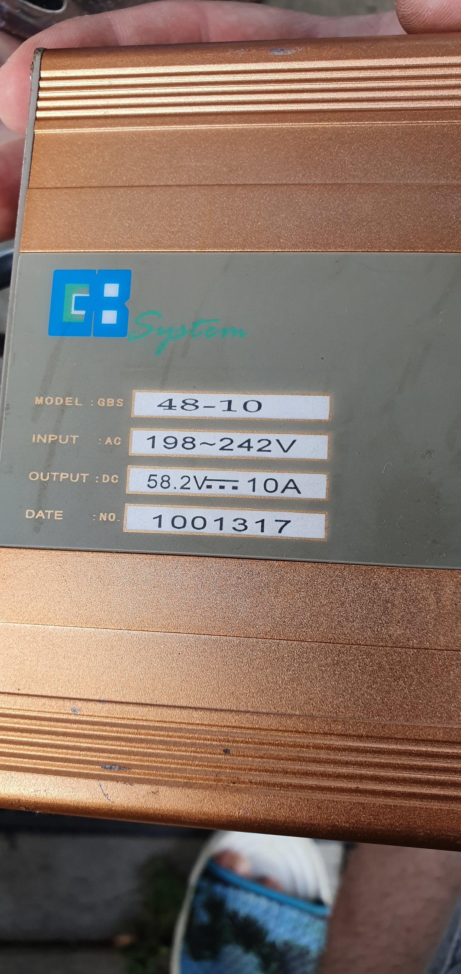

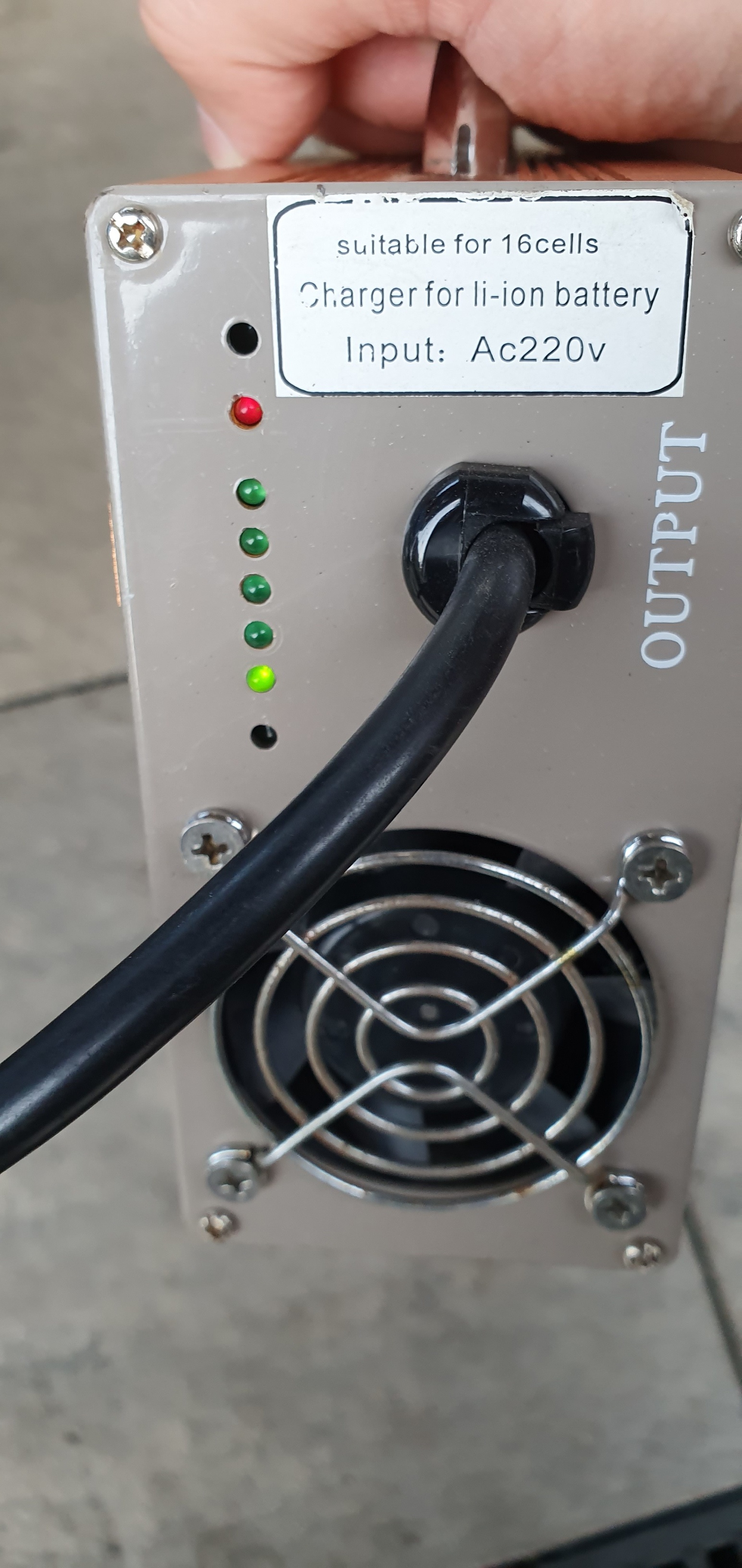

Hm, m'n oplader is kapot gegaan. 'chirpt' en gaat 10 keer per seconde aan-uit, maar ik zie geen zichtbaar kapotte componenten, en meet geen kortsluiting op de uitgang.
Iemand nog een idee, voordat ik een andere bestel?
condensator bij de uitgang in de buurt, die zal bol staan of een stukje van het printplaat af doordat de onderkant plof heeft gezegd

Ik zie optisch niks mis met de condensatoren, maar het zou kunnen. Ik heb een nieuwe besteld, hopelijk beetje vlot in huis..flippy schreef op donderdag 22 augustus 2019 @ 20:21:

Hmm, mijn lader geeft zojuist een rood lampje. Heb de scooter sinds een paar maanden, kon altijd probleemloos laden, echter vorige week bleef de lader wel lang draaien. De scooter was veel gebruikt die week, dus we lieten m maar gaan. Normaal gaat ie vanzelf uit, vorige week bleef t na 5-6 uur nog draaien. Toen er maar af gehaald, nu doet ie alleen t volgende:
Iemand een idee of dit de lader is, of iets anders?

Eerlijk gezegd, geen idee. Heb 'm 2ehands gekocht, de persoon waarvan ik m kocht had nieuwe accu's laten inbouwen. Ik kan morgen even kijken of ik wat kappen eraf kan halen om meer info te zien. Misschien goed om te weten, ik probeerde de lader er even op te laten, zonder resultaat, maar zodra de stekker van de lader in het stopcontact zit, doet hij zoals op de foto. Aangesloten op de scooter of niet is geen verschil...flippy schreef op zaterdag 31 augustus 2019 @ 20:26:

@flippy Oké, probleem gevonden denk ik:flippy schreef op zaterdag 31 augustus 2019 @ 21:57:
lijkt me heel interesant, die lader die je hebt is voor een hele specifieke accu, als je iets anders hebt kan dat serieuze, dure (en gevaarlijke) gevolgen hebben.
Aansluiting bovenkant waar stekker ingaat:
https://imgshare.io/image/ih3Z9
Was ooit een kroonsteentje?
https://imgshare.io/image/ihRzF
Accus:
https://imgshare.io/image/ihElP
https://imgshare.io/image/ih7hO
Tips?
[ Voor 9% gewijzigd door Wiley02 op 01-09-2019 12:02 ]
tip:
die lader is compleet de verkeerde en staat op het verkeerde voltage. je bent (onbewust) die cellen aan het vernielen, ze worden extreem overladen nu.
nominale spanning van lifepo4 cellen (die je hebt) is 3.65V maximaal, de lader die je hebt is voor lipo, dis hebben een maximaal voltage van 4.2V.
je kan hopelijk wel inbeelden dat dit niet goed afloopt zo. lifepo4 is een erg robuuste chemie, maar dit gaat niet lang goed.
je voltage moet 58.8V zijn, niet 67.2V.
de reden dat die stekker is gesmolten is doordat er ongeveer 4x zoveel vermogen doorheen gaat dan waar hij voor gemaakt is omdat die lader zo aso is.

Nee hoor, dit is exact dezelfde lader als die ik bij de scooter (die je nog onder handen hebt) heb gekregen, net als de lifepo4 cellen. Er staat op het plaatje ook dat de output 58,2v is. In werkelijkheid gaat die ietsjes hogerflippy schreef op zondag 1 september 2019 @ 12:19:
tip:
als de lader stopt op dat voltage is het goed. maar ik moet uitgaan van wat er op de sticker staat.TereZz schreef op zondag 8 september 2019 @ 01:05:
[...]Nee hoor, dit is exact dezelfde lader als die ik bij de scooter (die je nog onder handen hebt) heb gekregen, net als de lifepo4 cellen. Er staat op het plaatje ook dat de output 58,2v is. In werkelijkheid gaat die ietsjes hoger

als je lader 58.5 geeft en je stelt een lager maximum in op de bms ben je verkeerd bezig.thunderwolf007 schreef op woensdag 11 september 2019 @ 08:48:
Gisteren nog even de lader doorgemeten, deze geeft netjes 58,5V. In de tinybms heb ik deze instellingen staan:
Fully Charged Voltage , 4.10,V
Charging Current , 10.00,A
Early Balancing Threshold , 3.20,V
Charge Finished Current , 1000.0,mA
Over-Voltage Cutoff , 4.15,V
Hij moet dan toch laden tot 57,4V ipv 55V?
Welke instelling kan ik nog verkeerd hebben staan?
eerst zorgen dat je een lader hebt die piekt op het juiste voltage OF voorlopig de bms zetten op 4.2V an de lader zijn werk laten doen.
en die balancing treshold moet op 4V staan.
zoals ik al zei: de bms is GEEN regelaar. het is een BEVEILIGING. die doet dus niks tenzij het nodig is. nu heb je hem ingesteld dat hij ingrijpt terwijl de lader nog niet klaar is. niet handig want dan krijg je dit soort rare dingen.
je probeert nu de rem te gebruiken terwijl je nog steeds vol gas geeft op de lader.
