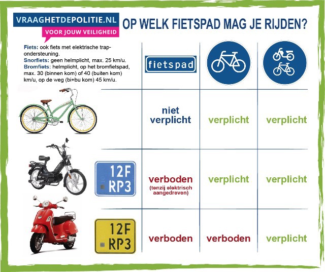

  • Roppedop
  • Laatst online: 03-10 23:22
Roppedop
XBL/PSN: RudeRob
Afbeeldingslocatie: https://tweakers.net/ext/f/8yXV6WiBMuRWAb6dsY77Qume/thumb.jpg
Ha! Als de politie het niet weet, wie dan wel? :)
https://www.vraaghetdepol...ag-of-moet-ik-rijden.html

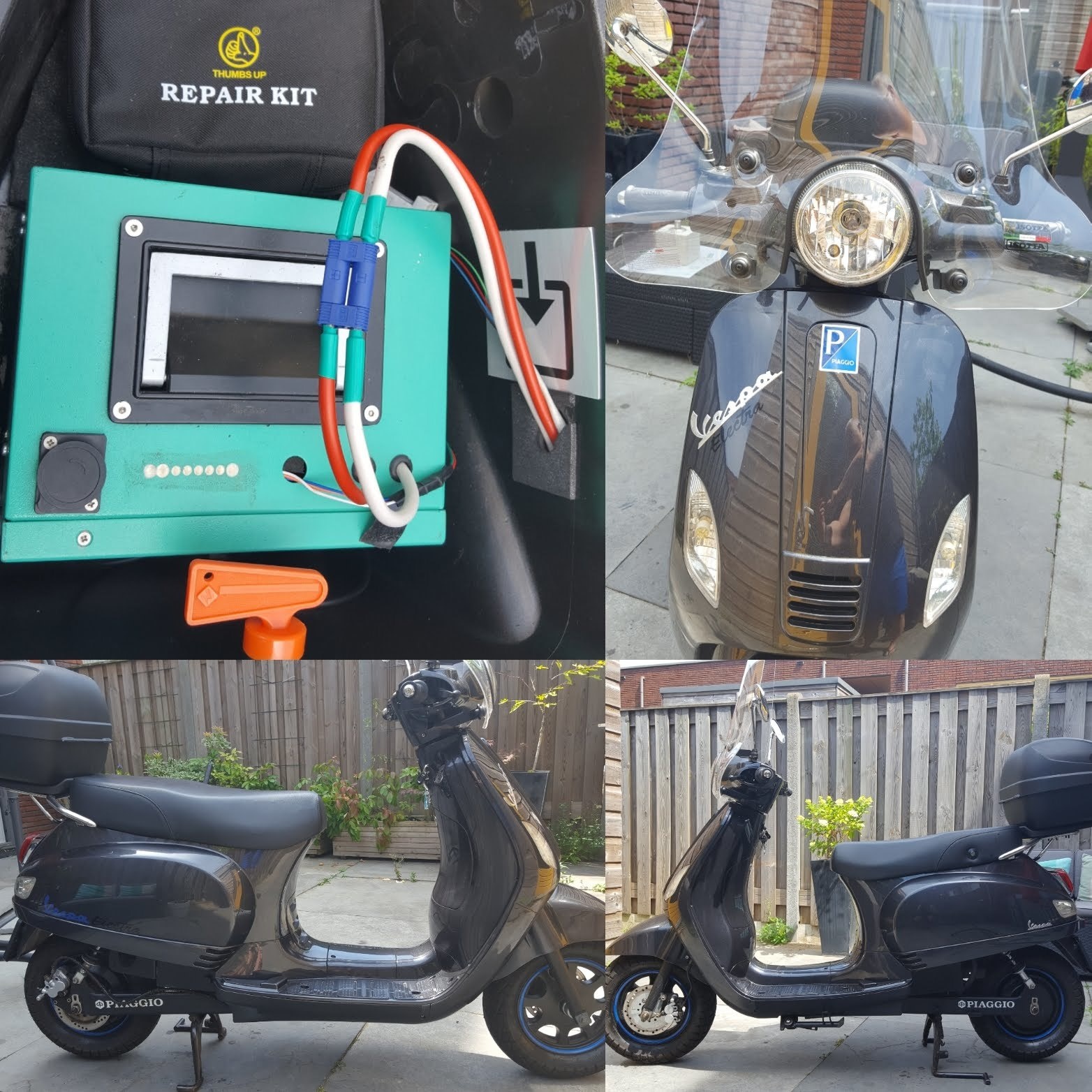

  • Snow_King
  • Laatst online: 02-10 14:01
Snow_King
Konijn is stoer!
Net de SoC van mijn batterij eens gekeken. Heb dit weekend 49km gereden en volgens BMS nu nog 53%, alle cellen op 3,75V.
Dat zou neer komen dat ik op 23Wh/kn zit, ofwel 2,3kWh/100km.
Mijn 14S15P pack is 2,5kWh, dus ik zou wellicht de 100km kunnen halen.
Een batterij indicator ga ik niet op de scooter doen. Maximale cel voltage staat op 4,1V en minimaal op 3,25V.
Ik laad hem gewoon op als ik denk dat het ongeveer moet.
Meer dan 50km rijden met een snorfiets doe je toch niet snel.

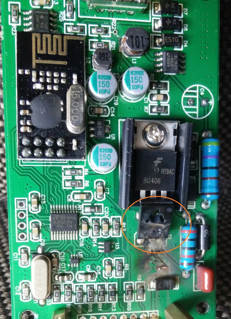

Zijn hier toevallig mensen die een watt uur meter hebben Link hebben?
Hoewel dit geschikt zou moeten zijn tot 100V is er bij mij na 2 dagen rook uit gekomen, zie hier
Helaas zijn ze bij aliexpress niet zo makkelijk als je eenmaal je product "geconfirmed" hebt en reageren ze niet meer.
Ik zou graag het component willen vervangen maar ik kan de opdruk niet meer lezen. Iemand die toevallig zo'n ding heeft liggen en even een type nummer wilt geven? O-)

  • spattex
  • Laatst online: 27-09 09:00
matthias1986 schreef op maandag 9 juli 2018 @ 13:01:
Ik heb zelf al maanden dit combo setje en kan zeggen dat het vrij nauwkeurig werkt op een 60 Volt systeem.
Het uitgebrande component zit dat op de display of op de basismodule?
Correctie, ik heb deze maar dan de 100A uitvoering.
https://nl.aliexpress.com...-url%3A1007.13339.99728.0

Kilometerteller moet ik ooit nog inbouwen, want afgelopen week is mijn dashboard gesmolten toen ik hem in de volle zon geparkeerd had. Maar dat komt vast goed. Tegen die tijd Flippy maar eens vragen hoe hij het aan heeft kunnen sluiten.

  • OlafBso
  • Laatst online: 15-08 09:24
OlafBso
Eindelijk klaar
Roppedop schreef op vrijdag 20 juli 2018 @ 11:20:
Worthless without pictures ;-)
Afbeeldingslocatie: https://tweakers.net/ext/f/Pb9SToznwmaromSPfQsdUDAr/full.jpg
Hopelijk is het zo een beetje te zien..het is erg zonnig.
En het is dan moeilijk foto's maken.
IVA NCE PROlaf
