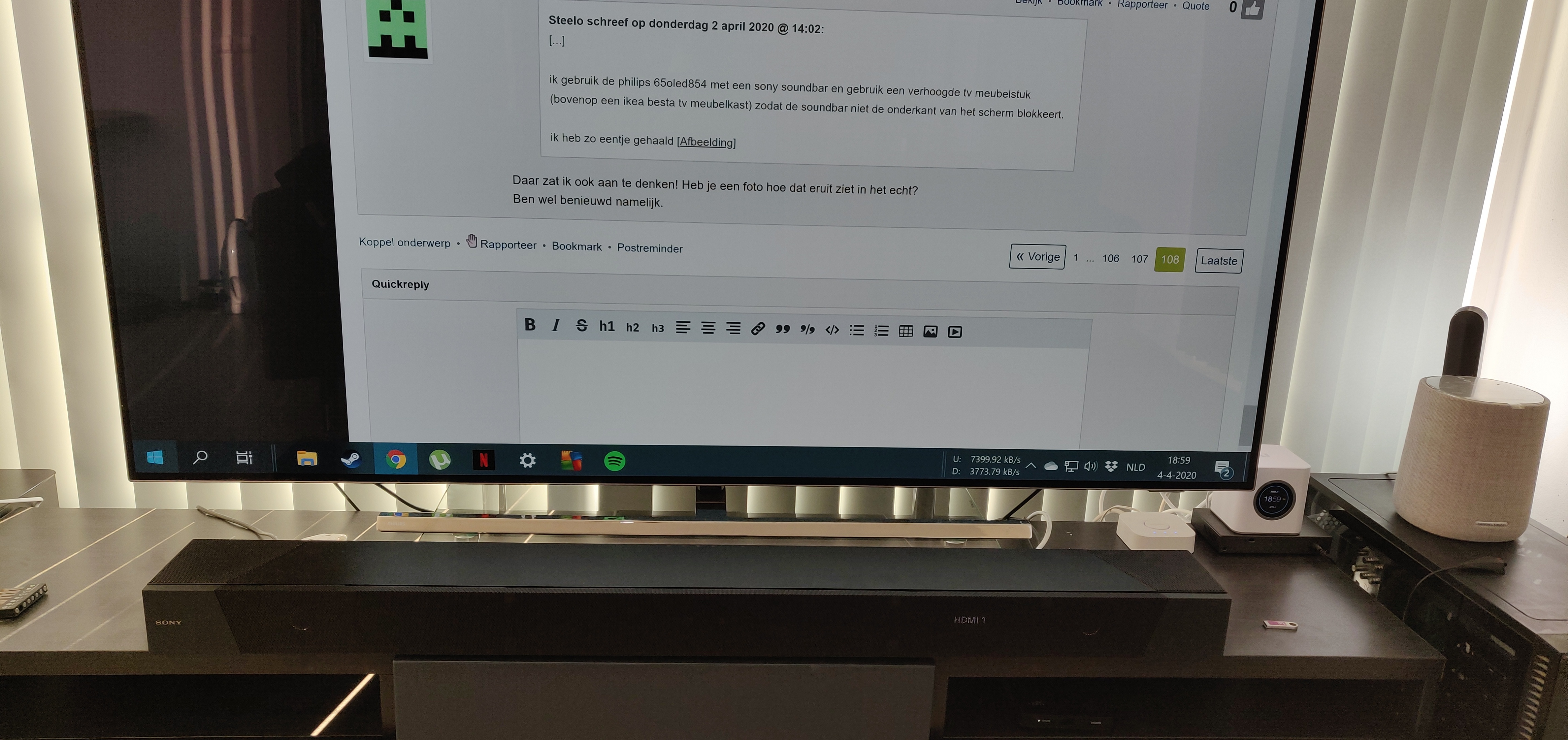

  • M3lvinG
  • Laatst online: 14:22
Momenteel ben ik op zoek naar een goede OLED TV. Ik heb mijn oog laten vallen op de Oled854, alleen wil ik graag deze tv gebruiken met een Dolby Atmos soundbar.
Nu vinden bijna alle fabrikanten die een OLED tv aanbieden het een goed idee om te tv zo laag mogelijk te houden. Prachtig natuurlijk, behalve als je een soundbar eronder wil plaatsen.
Nu kan ik de tv natuurlijk ophangen, maar dat vindt mijn vriendin niet heel mooi. Je kunt ook een aparte TV stand kopen, maar dat is ook niet altijd even mooi.
Hebben jullie enig ander idee wat zou kunnen? Gebruiken jullie de tv icm een soundbar?

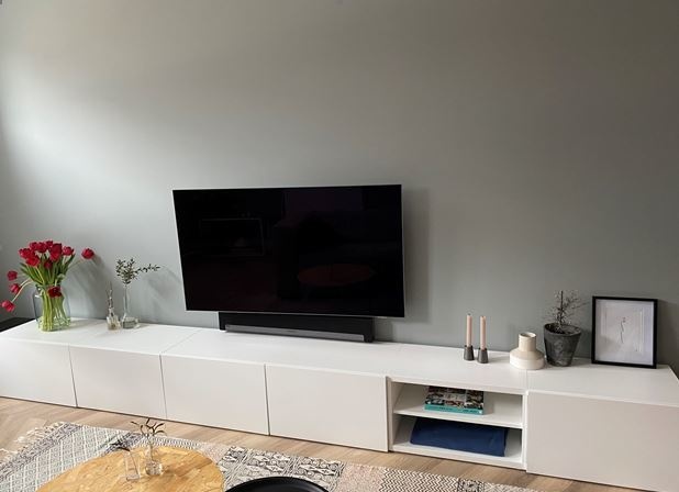

  • SirMemeAlot
  • Laatst online: 10:52
Heeft je vriendin dan wel voorbeelden gezien waar het mooi is verwerkt met een beugel aan de muur :-). Ik hou wel van strak en dit ziet er altijd wel strak uit vind ik zelf. De TV hangt hier iets gekanteld naar links of rechts afhankelijk vanaf welke kant je kijkt.
Afbeeldingslocatie: https://tweakers.net/i/e_EHFNnyl4XE34lgFaDc0CC7FYc=/f/image/B41WK2YPKE6t3xSEDba7VTbq.jpg
  • Fireshade
Fireshade
het is al een moje wir
M3lvinG schreef op dinsdag 31 maart 2020 @ 11:03:
Thanks voor de tips!
ik gebruik de philips 65oled854 met een sony soundbar en gebruik een verhoogde tv meubelstuk (bovenop een ikea besta tv meubelkast) zodat de soundbar niet de onderkant van het scherm blokkeert.
ik heb zo eentje gehaald Afbeeldingslocatie: https://tweakers.net/i/NwyNXpB3yYuMffyJuTSFhOPNJ8g=/f/image/olORwkSLVNptCMiJIJjaXjEh.jpg
Ltrz,....
  • M3lvinG
Steelo schreef op donderdag 2 april 2020 @ 14:02:
ik heb zo eentje gehaald [Afbeelding]
Daar zat ik ook aan te denken! Heb je een foto hoe dat eruit ziet in het echt?
Ben wel benieuwd namelijk.
  • Steelo
  • Laatst online: 02-10 22:31
Steelo
040 - Ole Ole Ole
M3lvinG schreef op donderdag 2 april 2020 @ 14:43:
Afbeeldingslocatie: https://tweakers.net/i/ib8j1E0lYeBEOz7uh_XnhgSm68w=/800x/filters:strip_icc():strip_exif()/f/image/jGHSOnxEjmgkOMozifZnq4aW.jpg?f=fotoalbum_large
zie hierboven. De tv standaard is wel iets breder, maar dat vind ik zelf niet storend. En de diepte van het glas is verder prima en kan 40kg aan.
Ltrz,....
