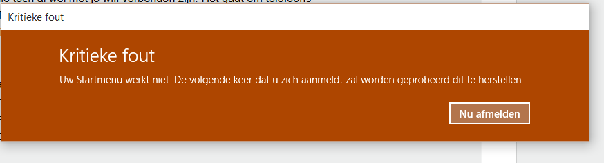

Als ik rechtsklik op start dan beweegt de muis een beetje naar rechtsboven, maar verschijnt er geen menu'tje met die handige snelkoppelingen..
Het rare is dat dit gebeurt bij 4 van de 5 PC/Laptop's hier.. (2 accounts, 3x clean install na upgrade, 1x upgrade only)
Bij één laptop (met nog een ander account & clean install na upgrade) werkt het dus wel goed, maar ik heb er dezelfde instellingen gedaan?
Iemand enig idee?

SmokingCrop schreef op zaterdag 08 augustus 2015 @ 12:20:
Iemand enig idee?

  • SmokingCrop
Sjurm schreef op zaterdag 08 augustus 2015 @ 12:27:
Dit was voornamelijk een probleem bij veel Windows 8 gebruikers, en daar was dit de oplossing:
"Solution is very simple. Just apply default theme using Desktop personalization window and your problem will be solved. As soon as you apply default Windows theme, you'll be able to right-click on Start Screen and get the new context menu."
Misschien geldt dit ook voor Windows 10?
Edit: dit gold ook meer voor het menu van apps, dus ik vraag me nu af of het de oplossing is. Proberen waard misschien.
Veranderen naar een Windows Default Theme lost het probleem niet op voor mij :(
  • SmokingCrop
SmokingCrop schreef op zaterdag 08 augustus 2015 @ 12:35:
Even een nieuwe gebruiksaccount aangemaakt op de laptop waar het niet ging met het account waar het wel ging (geen "family useraccount").. Het werkt hier nu ook niet.
Dan maar die snelkoppelingen kopiëren naar een andere plaats. Die staan immers gewoon in appdata:
C:\Users\<username>\AppData\Local\Microsoft\Windows\WinX

  • robcoenen
  • Laatst online: 09-09 11:52
Meer mensen met het volgende probleem? Spontaan op komen zetten. Meer reacties op Reddit, allemaal afgelopen uren geplaatst. Ook op Twitter zie ik meldingen.
Afbeeldingslocatie: https://i.gyazo.com/ca5290e0fe3c727fc540f4f900dacb1c.png

Na de upgrade vanaf W7 zit ik met het probleem dat ik onder andere het startmenu niet kan gebruiken. Applicaties vanuit mijn quicklaunchknopjes starten wil wel, een windowsverkenner openen via de prullenbak op de desktop ook.
Ik heb het met twee gebruikers op deze computer getest, deze hebben er allebei last van. Ik heb geprobeerd via het control panel een gebruiker toe te voegen om te kijken of het bij een nieuwe gebruiker ook mis gaat. Dat blijkt niet te gaan: in het control panel zelf kan ik geen nieuwe gebruiker toevoegen en de plaats waar het wel kan kan ik niet openen.
Verdere symptonen:
- Dingen als de notificaties, wifiverbindingen en dergelijke uit de system tray kan ik niet openen. In basis niets dat van Windows zelf is.
- Ik wilde proberen dit te doen. Het rechtsklikken op de startknop en een PowerShell als administrator starten werkt niet. Ik zie de menu-optie, maar deze doet niets. In de windowsverkenner kan ik wel de PowerShell starten door de executable op te zoeken en te dubbelklikken. Echter is dit niet als administrator omdat rechtsklikken geen contextmenu opent :( .
- Ik heb een keer een melding gehad dat een proces was vastgelopen. Dit leek op vroeger, als explorer.exe vastliep. Alleen verschenen hierna mijn gestarte applicaties niet meer terug op de taakbalk.
Iemand een idee hoe ik dit kan vlottrekken :/ ?

Bananenplant schreef op zondag 09 augustus 2015 @ 08:34:
Misschien sfc /scannow uit een administrative command prompt, anders clean install?

Arfman schreef op zondag 09 augustus 2015 @ 09:24:
Hoe kom ik, gezien de ui-beperkingen die ik noemde, aan zo'n prompt?

  • wildhagen
Bananenplant schreef op zondag 09 augustus 2015 @ 09:33:
Gewoon, op dezelfde manier als dat in Win7 of Win8 ook werkte? Winkey + R > cmd > OK. Dan de zaak starten middels RunAs.

wildhagen schreef op zondag 09 augustus 2015 @ 09:35:
Voor runas moet ik het administratorwachtwoord weten :-( ...

Bananenplant schreef op zondag 09 augustus 2015 @ 10:52:
Ik zou niet verder rommelen en Windows 10 lekker schoon installeren.

  • Bananenplant
  • Laatst online: 21:52
Bananenplant
Blocking YOUR ads since 2005
Arfman schreef op zondag 09 augustus 2015 @ 10:52:
Ik bereid me voor om de refresh-optie te proberen, ik ben al spul naar een externe HDD aan het kopiëren. Gelukkig heb ik CrashPlan, maar direct kopiëren vanaf HDD is toch sneller :) .
Desondanks wil ik toch proberen of het verkrijgen van een cmd als administrator gaat lukken, gewoon omdat :P .

Eerder meldde ik dat ik door problemen met de GUI (startmenu, contextmenu's werken niet) geen PS of cmd als Administrator kon krijgen. Wat ik nu gedaan heb: op een andere computer heb ik shortcuts gemaakt die als Administrator die dingen starten en naar de pc gekopieerd. Dit werkt O-) !
Nadat de kopie naar externe hdd van spulletjes klaar is dus maar eens even wat fixes proberen :) .
