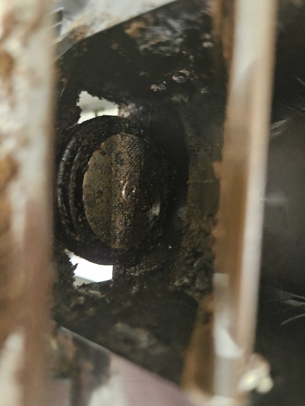

Als die dingen te ranzig voor woorden zijn na een paar maanden zouden er genoeg mensen in protest komen en wordt er geen machine meer verkocht voor ze de problemen oplossen.
Bij de Siemens proefde ik het zeer duidelijk als ik de zetgroep een week niet had gepoetst. Bij de Jura na een jaar nog 0 verschil.
En die mening is net zo veel waard als elke andere N=1 mening.. eigenlijk niks dus.
hier op het werk staat een jura WE6. Ik heb die 2 jaar geleden (na 4j intensief gebruik) voor de eerste keer opengemaakt. De zetgroep was heel vuil met dikke brokken aangekoekte beschimmelde koffie. Het onderhoud werd bijna altijd gedaan wanneer het toestel dit aangaf.
Sinds toen heb ik hem nog 2-3 keer eruit gehaald en hingen er terug brokken koffie aan, niet zo beschimmeld als de eerste keer, maar toch wel een beetje.
Dus als je een jura hebt, koop dan zo een sleuteltje voor die 2 schroeven en ik zou de zetgroep dan toch regelmatig proper maken.
Die reiniging van Jura is zeker niet genoeg om hem proper te houden
Hier een fotoAfbeeldingslocatie: https://tweakers.net/i/LBdQIglPhCiktmeogXRp5UVvKeA=/x800/filters:strip_icc():strip_exif()/f/image/eQZW1XWWvCAoZkIbyEdWLxvS.jpg?f=fotoalbum_large
en er was nog veel meer te zien, met schimmel

  • Teus.espresso
  • Laatst online: 24-11 21:39
Teus.espresso
Het lastige voor Jura is dat de manier van gebruik zover uit elkaar kan liggen.
Ik heb aan machines gewerkt met 500 koffie op de teller na 7 jaar en ook aan machines met 40.000 koffie per jaar. Sommige mensen gebruiken super licht gebrande bonen, anderen juist weer boter vet. Alles heeft invloed.
Waar heel vroeger een zetgroep ring kapot ging (daar komt de historische interval van 2 jaar vandaan) gaat die ring tegenwoordig niet meer kapot. Onderhoud gaat tegenwoordig steeds meer om reinigen op plekken waar het reinigingsprogramma niet komt.
De machine van daanb14 is eigenlijk redelijk netjes. Die gekke plunjer (met oranje ring) die uitsteekt en er vies uitziet is gemaakt om de leiding naar de uitloop leeg te zuigen. Die ziet er als eerste minder uit. De rest van de zetgroep heeft aan de buitenkant wat aanslag.
Die van KJac is wel slechter. Wat jullie kunnen doen is met een kop borstel voor E-61 machines die plek vaan de foto regelmatig schoon borstelen. Daarna even spoelen. Dan is de plek waar de koffie gemaakt wordt een stuk schoner.
Anderen kunnen dit natuurlijk ook doen. De plek op de foto van KJac is de centrale plek waar water en koffie poeder samen komen. Die wil je graag zo schoon mogelijk hebben. Buitenkant en plunjer zijn veel minder belangrijk.
Ik begrijp dat iedereen het liefst heeft dat de zetgroep er spik en span uitziet maar dat is echt niet nodig.
Vergelijk het eens met de aflaat uitloop (groepp collector) van de E61 kop. Die kan ook vies zijn aan de binnenkant. Merk je niks van bij koffie zetten.
De tip van KJac voor de sleutel en af en toe kiijken wat de status is, is ook een hele goede.

Wat betreft mijn ervaringen met Jura:
ehtweak in "Koffie: van hele boon tot kop - Deel 1"
En hier wat gore plaatjes van een Jura machine: :-(
De afgelopen jaren heeft @Teus.espresso me diverse keren geholpen met raad & daad op koffiemachine (en vooral Jura) gebied. d:)b
Ongetwijfeld zal er de afgelopen jaren een verbeterslag hebben plaatsgevonden. Daarover kan ik nu niet oordelen, want ik gebruik inmiddels alweer geruime tijd een Sage Oracle:
Vooral dat bij volautomaten er veel binnenin gebeurd waar je geen zicht op hebt, maar waar wel bederfelijk organisch materiaal doorheen gaat, heb ik zo mijn twijfels over de houdbaarheid en hygiëne op de lange termijn. Wat @ocn ook aangeeft.
Ongeacht welke chemische pilletjes je er ook in fl*kkert.

Vraagje voor de Jura experts/monteurs hier: Ik wilde zostraks mijn E8 EB ontkalken, maar waar hij zich normaliter met wat gerammel van de pomp vult als ik de tank met het ontkalkingsmiddel er op heb gezet, maakt hij nu een hels kabaal en vult zich niet. Dus stekker er uit, weer een gewone tank water er op (deed het vanochtend nog prima) en weer hetzelfde. De pomp doet wel iets, maar maakt dus een enorm kabaal en trekt geen water aan.
Hij is inmiddels ruim 5 jaar oud, intensief gebruikt en goed onderhouden. Zal de pomp kapot zijn of moet ik het ergens anders zoeken?

Aziraphale schreef op donderdag 22 januari 2026 @ 13:17:
Klinkt als lucht in het systeem. Stoompijpje als eens een goed open gezet?

DjVe schreef op donderdag 22 januari 2026 @ 13:19:
Dank voor je snelle reactie! Was hem al aan het openschroeven en er bleek een schroef van de zetgroep los te zitten waardoor hij ging slippen. Vastgezet en hij doet het weer.
Mijn vertrouwen in degene die hem onderhouden heeft is wel gedaald tot onder 0. De ovaalkopschroeven achterop waren al verdwenen en de losgetrilde schroef was een kruiskop, terwijl alles van Jura torx is....

Aziraphale schreef op donderdag 22 januari 2026 @ 13:53:
Is dat recent gebeurd?
Zou voor mij een reden tot klagen zijn en terug eisen van mijn geld (of schroeven).

Dennis1812 schreef op donderdag 22 januari 2026 @ 16:00:
Nee, twee jaar terug. Kwam afgelopen zomer achter de ovaalkopschroeven en nu die binnenin. Sowieso ben ik niet kapot van die zaak. Vinden zicht als offiicieel Jura servicepartner heel geweldig, maar gooien alles op vette bonen. Zelf verkopen ze echter Mocca d'Or en dat is nou niet echt verse topkwaliteit.
Hoe zag de machine er verder van binnen uit voorzover je hem uit elkaar hebt geschroefd?
Ik ben wel benieuwd of het namelijk bij een aantal incidenten blijft die hier gemeld zijn.
Overigens wel fijn dat je snel het euvel hebt kunnen repareren :)

Miki schreef op donderdag 22 januari 2026 @ 17:42:
Prima, niks bijzonders.

Teus.espresso
@ Aziraphale Wat betreft de E8 Het zou kunnen dat de drainage motor niet meer lekker gaat.
Die gaan wel vaker stuk en draadbreuk bij één van de vier draadjes is ook een mogelijkheid.
Dat zou ook verklaren waarom de losse schroef kunnen verklaren.
En ik heb PID op een 820 gezet. Is allemaal niet zo moeilijk. En in de 3000 heb je ook beduidend meer ruimte dan een 820.Afbeeldingslocatie: https://tweakers.net/i/IpN8sGUucc-zSB6OBkgw737gN70=/x800/filters:strip_icc():strip_exif()/f/image/tOumHxVieZsAJxvhhK7QyMI2.jpg?f=fotoalbum_large
