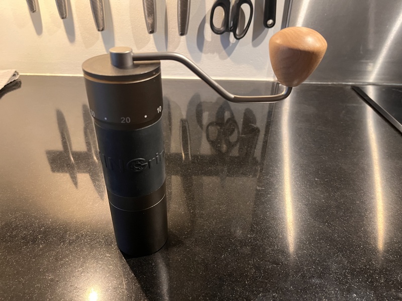

Ik heb hier ook een Kingrinder K6, het enige wat binnenin de K6 niet van vocht houdt zijn de lagers.Ravhin schreef op woensdag 22 oktober 2025 @ 10:50:
Oh ja: niet gebruiken in combinatie met RDT - de binnenkant mag niet nat worden.
Die zijn zo te zien niet stainless steel en hebben geen afdichting zoals de lagers van een Comandante C40 dat wel hebben.
Maar als je de bonen sprayt in een apart bakje waar je ze toch in afweegt dan is het geen probleem.
Je hoeft de koffiebonen ook niet drijfnat te maken.
Heb hier net de gebogen hendel binnengekregen die in de EU niet meer meegeleverd wordt vanwege Comandante. $17 inclusief verzendkosten, oftewel €15.
Gewoon bij Kingrinder op de website een mail gestuurd of ze die hendel los konden leveren.

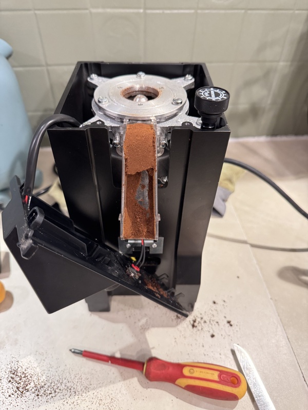

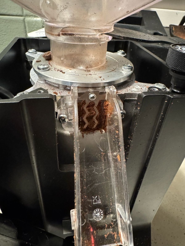

Kan mij iemand nog een richting uitsturen die ik nog niet gekeken heb?
Zit namelijk zo dat mijn Eureka Specilita plots (na jaren feilloos te lopen) plots gemalen bonen "vasthoud" in de chute / voor de clumbcrucher, zie foto's.
:strip_exif()/f/image/7JtyrLnCCVMYAGTfBG4KU71m.jpg?f=fotoalbum_large)
:strip_exif()/f/image/MrjUwwXhos2M58eQphUYIQBs.jpg?f=fotoalbum_large)
Wat heb ik al geprobeerd: zuivermaken van de chute, maalschijven zuiver maken, clumbcrucher er uit doen, andere bonen (3 verschillende), maalinstellingen wijzigen. Het probleem blijft zich echter stellen, nu zelfs bij 1 maling. De tweede foto is na één maling.
Wat zie ik over het hoofd?

Kan mij iemand nog een richting uitsturen die ik nog niet gekeken heb?Zit namelijk zo dat mijn Eureka Specilita plots (na jaren feilloos te lopen) plots gemalen bonen "vasthoud" in de chute / voor de clumbcrucher, zie foto's.

Hendel is onderweg, bedankt nog voor de tipRobbieT schreef op zaterdag 6 december 2025 @ 13:10:
Kingrinder verkoopt buiten de EU de K6 nog steeds met de bent handle, alleen binnen de EU niet meer omdat schijnbaar Comandante claimt dat zij daar het recht op hebben en dat die van Kingrinder er teveel op lijkt.
Mocht iemand $17 voor een hendel duur vinden, zoek eens voor de grap op wat een hendel voor een Comandante C40 kost, die is meer zoiets als €56
Wat is het voordeel van een gebogen hendel, is dat een ergonomisch dingetje?RobbieT schreef op zaterdag 6 december 2025 @ 13:10:

Het is inderdaad een ergonomisch ding.DCNY schreef op dinsdag 9 december 2025 @ 13:43:
Idee is dat je beter uitkomt ten opzichte van het rotatiepunt.
Daarom zie je ook dat de meeste hand koffiemolens een gebogen hendel hebben.
Alleen vond Comandante daar dus wat van, die vonden dat zij het bedacht hadden en dat anderen dat niet zomaar mogen kopiëren waardoor een aantal molens nu een rechte hendel heeft.

Wel een suggestie als workaround:sQuare8 schreef op maandag 8 december 2025 @ 15:38:
Een blaasbalg gebruiken om gewoon door te blazen bij elke maling.
Eventueel ook gaan single-dosen, dat is wat gebruikelijker icm blaasbalg, maar tegenwoordig heb je er ook voor bovenop de hopper.

@sQuare8 Ik gebruik een hopper met blaasbalg en blaas daarmee de laatste restjes er uit na iedere keer dat ik bonen maal. Zo heb je 1: nooit oude koffie in je nieuwe shot en 2: geen opstoppingen. O.a. hier te koop: https://nl.aliexpress.com/item/1005007308995769.htmldefusion schreef op woensdag 10 december 2025 @ 09:20:

Heb sinds kort zo een perslucht apparaatje op accu. Ging daar gisteren mee aan de slag. Halve keuken lag onder de koffiegruisdefusion schreef op woensdag 10 december 2025 @ 09:20:

Ik heb dezelfde maler (zeer blij mee), en ik reinig de hopper na pakweg een kilo bonen. Dat is voor mij 1 keer per maand. Dan is de hopper zeker nog niet echt vies. Uit elkaar halen en de maalkamer reinigen doe ik 1 keer per 4 of 5 maanden. Ook dan valt het best wel mee hie ‘vies’ de maker is. De magnetische shute maak ik wel wekelijks schoon, evenals de buitenkant .B-Bandit schreef op woensdag 10 december 2025 @ 08:28:
Hoe vaak reinigen jullie je koffiemaler? Heb een Fiorenzato allground sense gekocht met het idee ca. 1 zak van 250g per week te gebruiken in de hopper. Bij het doornemen van de instructie kom ik tegen dat het idee is dat je dagelijks (!) de hopper leegt, de bonen uit de maalkamer haalt, de maalkamer eruit haalt en afstoft en dan weer alles terug voor de volgende dag.
Dit staat los van de halfjaarlijkse grondige reiniging.
Ik vind het zelf wel erg veel en had dan net zo goed voor een single dose maler kunnen gaan als ik dit echt dagelijks zou doen.
Volgens mij doet niemand dit in de praktijk, maar was benieuwd naar jullie ervaringen. Heb wel gisteren de bovenstaande cyclus uitgevoerd ivm nieuw zakje bonen.
