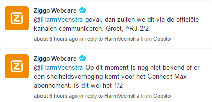

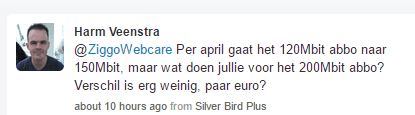

  • Tags NL
  • Registratie: December 1999
  • Laatst online: 30-10 15:13
Tags NL
Harmful or Harmless?
Afbeeldingslocatie: http://tweakers.net/ext/f/jUY7oY9V0HBexNwDphOSMPke/full.png
Antwoord
Wat denken jullie?
https://powershellisfun.com
  • ArcticWolf
ArcticWolf
Ik denk van niet, misschien alleen de upload.
  • Eric_1993
  • Laatst online: 07-11 16:17
Ik denk dat ze moeilijk de Connext Max snelheden kunnen upgraden. Want als ze de downloadsnelheid omhoog gooien dan verwacht men ook dat er daarbij een hogere uploadsnelheid hoort. En aangezien de upload een issue is (zie berichten hiervoor) wordt het moeilijk..
  • Tags NL
Tags NL
ArcticWolf schreef op maandag 07 maart 2016 @ 20:28:
Mag het hopen, VDSL2+ komt pas halverwege volgend jaar hier en fiber nog lang niet :( Download mag van mij wel omlaag, zou al heel blij zijn met 100/100
