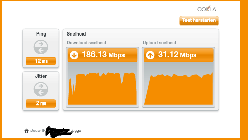

heb even snel wat pagina's doorgelezen maar zijn er nog meer mensen die van UPC komen en die na 18/8 ineens maar 90Mbps halen ipv 140~150Mbps ?
Steam-Twitch-YouTube-X
  • Jim423
  • Laatst online: 22:54
Klinkt eerder als een issue met je gigabit link. Kijk eens wat je netwerkadapter als link speed aangeeft? Waarschijnlijk staat hij op 100Mb/s. Modem en router (indien aanwezig) een powercycle geven kan ook geen kwaad.

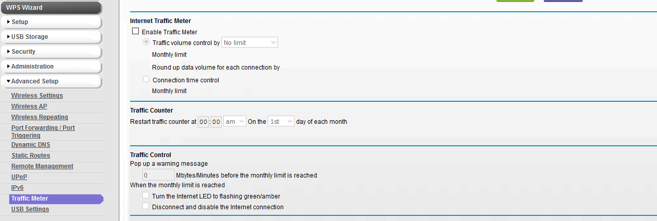

modem en router had ik al een reboot gegeven, maar je hebt gelijk, hij staat op 100Mb/s, dat is raar, mn neef had precies hetzelfde rond die datum, ook maar 90Mb/s na 18/8 alleen hij zit op de wifi, en op Linux.
Bedankt voor je tip, na wat zoeken kwam ik er achter dat je maar 100Mb/s krijgt als niet alle 8 de contactjes verbinding maken, na aanduwen van de stekker had ik wel 1Gb/s, niet aan gedacht om te checken aangezien ik wel gewoon verbinding had.

Eerste test bekabeld aan de router Netgear R6200 is niet veelbelovend:
Ziggo speedtest
Crap, direct aan de TC7210 haal ik wel 290Mbit.
Ziggo bellen dus, wel beetje onlogisch-onverklaarbaar.
R6200 WAN LAN is 954Mbit volgens specificaties...
[ Voor 7% gewijzigd door wvkreg op 10-09-2016 10:37 ]

Test uitgevoerd met wired laptop:
Kabel in router R6200 : 180Mbit (TC7210 is via kabel met R6200 verbonden)
Kabel in poort van de TC7210: 304Mbit (TC7210 is via kabel met R6200 verbonden, alleen verkeer loopt dus drect tussen TC7210 en laptop)
Tijd voor een nieuwe router?

Gloeiende Netgear! Ik ben erachter wat de oorzaak was van de vertraging
Nu haal ik deze snelheid:
Afbeeldingslocatie: https://i.imgur.com/WPoLoIt.png
Oorzaak: het aanzetten van Traffic Meter, zie:
Afbeeldingslocatie: https://tweakers.net/ext/f/d0HQleOLjrng5hTuZjloA36i/full.png
Die zou alleen maar moeten bijhouden wat je downloadt e.d., maar hij halveert dus blijkbaar mijn verbinding zonder dat ik dat had ingesteld! Gelukkig gevonden, maar nu ook de nieuwe router al besteld :)

wvkreg schreef op donderdag 15 september 2016 @ 19:49:
Goed gevonden. Bizar dat dit zo'n impact heeft!

ANdrode schreef op donderdag 15 september 2016 @ 20:28:
Groot verschil... Waarmee test je dit, heeft die NAS een speedtest client?
Zo werkt het bij veel routers alles draait in de hardware chips en is snel. Maar zodra je content inspectie inschakelt gaat al het verkeer over de cpu heen en dan kakt het in.
