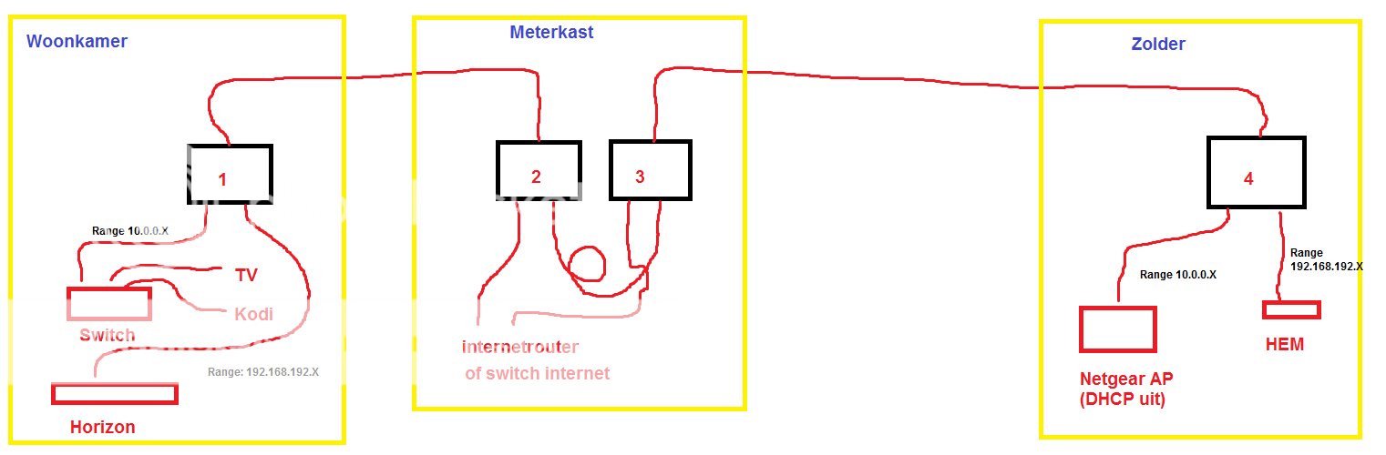

Mijn Horizon box hangt NIET aan mijn router.menzo schreef op woensdag 31 augustus 2016 @ 15:56:
Wat het is, waar ik laatst ook achter ben gekomen. Als je op de horizon bestaand thuisnetwerk zet blijft geloof ik DHCP aanstaan. Hoe ik het heb opgelost is de horizon instellen op nieuw netwerk maar niet via utp aan het modem. Dan direct met utp je pc/laptop aan de horizon, en op de webinterface dhcp uit en handmatig zn IP op 10.0.0.2 ofzo. Dan de horizon weer in je netwerk opnemen.
Omdat ik een hele hoop gedoe had om via MOCA de Horizon box en de extra box te verbinden zijn deze nu via UTP aangesloten door de Ziggo monteur.
Als volgt:
HB---UTP---Switch---UTP---Accespoint---Extra HB (allemaal via UTP dus)
de 2 boxen hebben hun eigen netwerk BUITEN mijn range 10.0.0.1 t/m 10.0.0.199
Ik ben er heel huiverig voor om de instellingen van de boxen te wijzigen. Die werken nu namelijk probleemloos.
Ik WIL dus de 2 boxen NIET binnen mijn eigen netwerk hebben (eigenlijk zijn ze dat wel natuurlijk)

Ok, wil je wil de horizon dan ook niet gebruiken voor wifi als ik het goed begrijp. Staat de wifi dan niet nog per ongeluk aan en zit je ipad een raar ip toe te kennen?Noppesnada schreef op woensdag 31 augustus 2016 @ 16:19:

Voor zover ik weet staat de wifi niet aan en dan zou hij nog exact dezelfde ssid moeten hebben gekregen als de router. Die heb ik nooit doorgegeven aan de monteur, dus ik kan het me niet voorstellen.menzo schreef op woensdag 31 augustus 2016 @ 16:28:
Ik kom ook niet ingelost op de HB (valt buiten mijn range) en utp inpluggen en met laptop aanpassen lukt me ook niet.
Zie: https://gathering.tweakers.net/forum/view_message/47852335
Let vooral op mijn twee na laatste zin in die post

Je hebt je Horizon nu aangesloten op de switch achter de tv toch? Waar ook de kodi en ps4 op zitten. Deze is weer aangesloten op router/switch in de meterkast. De Horizon deelt ook gewoon IP adressen uit dus ''vecht'' met je router. De HEM's krijgen een IP van je Horizon anders zou het niet werken. Je kunt het beste de horizon fysiek scheiden van de rest zodat de IP ranges niet door elkaar lopen. Je hebt ook ''slimme'' switches welke de boel gescheiden houden zodat je geen extra kabel hoeft te trekken. Dat vereist wel wat extra configuratiewerk.Noppesnada schreef op donderdag 01 september 2016 @ 12:13:
Je gaf de volgende suggestie:
Je kunt nog even proberen alles weer vanuit je tv switch te voeden met de box op de stand ''los modem'' maar in mijn ervaring levert router<>HB altijd DHCP conflicten op (vaak na een software update). Je kan ook nog je huidige utp misbruiken voor er 2 RJ45 stekkers aan te knijpen, dit levert je 2x100Mb gescheiden op. Voldoende voor Kodi en de HEM lijkt me alleen netjes is anders.
Vergeef me mijn onwetendheid, maar ik snap het niet helemaal. Toen het eenmaal werkte was ik al blij dat het opgelost was. De beide HB werken nu prima samen en hierop heb ik geen storingen.
Het is zeker niet mijn bedoeling dezelfde problemen nogmaals in de groep te gooien, alleen is het nu een ander probleem (wellicht veroorzaakt door samenstelling van mijn netwerk).
Ik kan ALLE apparaten natuurlijk aan de hand van het MAC adres een vast ip adres geven zowel op het apparaat zelf als in de router. Het blijft dan toch vreemd dat de HB roet in het eten blijft gooien. Deze deelt toch geen ip adressen uit op mijn netwerk. Die staat toch ingesteld op een andere range ?
Nee, de UTP kabel die achter mijn tv ligt en naar de meterkast loopt is nu rechtstreeks aangesloten op de HB. In de meterkast zit deze weer in een switch.Jim423 schreef op donderdag 01 september 2016 @ 14:33:
In deze switch zit weer een kabel naar zolder die uit komt in de oude netgear router die ik heb ingesteld als accespoint (en dus geen IP adressen uit deelt)
De Kodi en PS4 onder de tv heb ik middels een powerline aangesloten op de router. Dat werkt nu ook goed.
Als de HB ip adressen uit deelt dan moet ik dat toch uit kunnen zetten (dhcp toch ?) Ik kom alleen niet in mijn HB, ook niet met een laptop en UTP kabel er in.
Dat kun je uitzetten. Echter krijgen je HEM's dan geen IP meer waardoor ze niet meer werken.
Kun je in de meterkast niet een tweede switch zetten welke je puur aansluit op de Horizon en de 2 HEM's? De oude netgear router sluit je dan aan op je internetrouter in de meterkast. Of wordt de kabel naar zolder voor zowel een HEM als de netgear gebruikt? Misschien als je hier even een schets van je netwerk maakt kunnen we je beter helpen.

De kabel naar zolder wordt voor de HEM en de Netgear (accespoint) gebruikt. Er zit al een Coax en UTP in 1 buis en daar krijg ik geen extra kabel meer bij.Jim423 schreef op donderdag 01 september 2016 @ 18:56:
Overigens heb ik maar 1 extra HB.
Zal eens kijken of ik een schema kan maken.

Oh, in dat geval zou ik de kabel vanuit de woonkamer (welke dus naar de horizon loopt) verbinden met een koppelstuk met de kabel die naar zolder loopt. Op zolder laat je het accesspoint vervallen en verbind je direct met de HEM. De Horizon en de HEM hebben dan een directe lijn en het Horizon platform is niet meer verbonden met je internetrouter/netwerk. Natuurlijk moet je wel op de Horizon weer ''op de mediabox'' selecteren bij thuisnetwerk omdat je niet meer verbonden bent met je router. Mocht je perse internet willen houden kun je kiezen voor een 3e powerlineadapter op zolder of aan de netwerkkabel 2 stekkers knijpen per kant. (4 aders per RJ45), dit levert je 2x100Mb gescheiden op. Hetzelfde kun je doen met de kabel naar de woonkamer zodat je de powerline oplossing niet meer nodig hebt daar. Dit kan ook aan beide kanten, maar wel een stuk prijziger dan 4 RJ45 stekkertjes:Noppesnada schreef op vrijdag 02 september 2016 @ 16:56:
[ Voor 7% gewijzigd door Jim423 op 02-09-2016 22:35 ]

Dat ding van die foto lijkt me wel wat. Internet op zolder is helaas noodzakelijk.Jim423 schreef op vrijdag 02 september 2016 @ 22:32:
Als ik het goed begrijp zet ik zo een ding aan de kant van de HB beneden (en daar kan dan ook een switch weer in zodat ik de powerline achter de tv weer kan afkoppelen ?).
Of zet ik hem bij de switch in de meterkast ? 100 Mb is meer dan voldoende voor de toepassingen naar zolder.
En op zolder, zet ik hem dan na de netgear AP of ervoor ?
2 van die dingen kosten 30 euro, maar dan is wel het netwerk gescheiden toch ?
Je zet hem aan beide kanten van de kabel. Je krijgt dan 2 ''netwerkkabels'' van 100Mb door 1 fysieke UTP. Dus als je de woonkamer ook wilt voorzien moet je er 4 halen (2 in de meterkast: 1 op de kabel naar zolder en 1 op de kabel naar de woonkamer). Je zet er 1 in de meterkast op de kabel naar zolder. Dan sluit je op poort 1 bijvoorbeeld je switch aan (internet) en poort 2 sluit je de kabel naar de woonkamer aan (IPTV). Nr 2 sluit je op zolder op de kabel aan en dan kun je in poort 1 je netgear AP doen en in poort 2 je HEM. Je internet en horizon IPTV blijven dan gescheiden 2x100Mbit. Maar 2 RJ45 op de cat5e kabel knijpen per kant (4 aders per connector) is een stuk goedkoper hé. Kwestie van juiste kleurtje in het juiste gleufje in en knijpen met de tang
[ Voor 5% gewijzigd door Jim423 op 03-09-2016 19:02 ]
Kijk, daar kan ik iets mee ! Super bedankt.Jim423 schreef op zaterdag 03 september 2016 @ 18:54:
Overigens heb ik die dingen online al gevonden bij een webshop voor 4.49 excl. btw. Dan wordt het wel interessanter om dit zo aan te leggen. Ben ik voor een ruime 20 euro klaar.
Als ik het goed begrijp werkt dit dan zo een beetje zoals die managed switches die jij suggereerde maar dan goedkoper ?
Ja dit is gewoon een passieve oplossing door ipv 8 4aders te gebruiken wat een 100Mbit verbinding oplevert. Managed switches hebben het voordeel dat het allemaal Gigabit is en je nog veel meer kan doen behalve 2 netwerken (VLANs) maken. Je hebt die ''utpsplitters'' overigens ook in WCD vorm.
