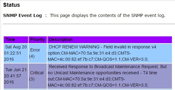

Afbeeldingslocatie: https://tweakers.net/ext/f/xzkkrOhc9c6rJcrqRtt1qbvG/medium.jpg
Kan iemand achterhalen wat bovenstaande melding precies inhoudt?
Op 21 juni had de hele wijk overigens last van een storing. Dat werd netjes nog dezelfde avond opgelost.
[ Voor 7% gewijzigd door outlandos op 21-08-2016 12:17 ]

outlandos schreef op zondag 21 augustus 2016 @ 12:17:
Als je even met Google zoekt heb je heel veel hits...
https://www.google.nl/sea...hcp+renew+warning&ie=&oe=
De onderste melding geeft 'gewoon' aan dat er een update request is verzonden, er een antwoord op gekomen is maar dat er geen maintenance update beschikbaar is.
Qua ernstigheid: Niets aan de hand

Even voor de zekerheid... Als je met 'de onderste melding' de T4 timeout uit het modem log van outlandos bedoelt, dan sla je de plank behoorlijk mis. Een T4 timeout betekent dat je DOCSIS verbinding volledig is weggevallen en het modem gaat herstarten. Dat gaat gepaard met een minuut volledige downtime (of langer als hierna de verbinding niet succesvol hersteld is). Geen 'niets aan de hand' dus. Maar zoals outlandos ook zei, de hele wijk had op dat moment geen internet.
[ Voor 3% gewijzigd door Jerrythafast op 21-08-2016 13:13 ]
Vandaar dus niets aan de hand vwb de T4 toevoeging, er was zoals gezegd een algemene storing. De melding dat er geen maintenance update beschikbaar is komt regelmatig voor zonder de T4 melding.

Ik heb die "hits" bekeken maar begrijp ze helaas niet. Waar komt die bovenste melding nou precies door? Ik heb overigens nergens last van: alles werkt zover ik merk naar behorenen en snel.

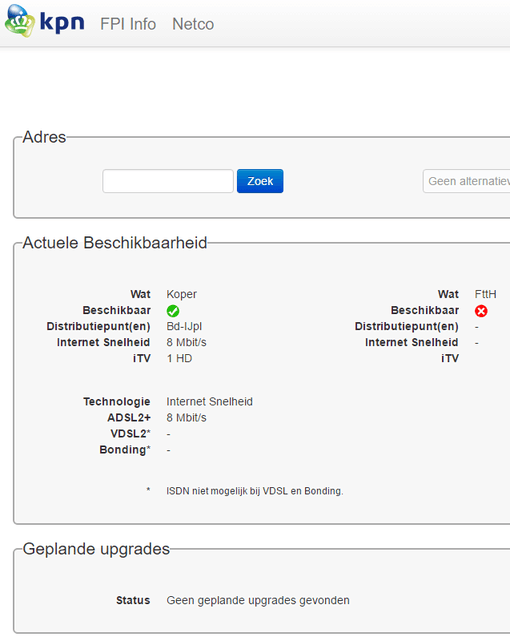

xDSL
Gewoon op een centrale hier in Breda. Dus men kan over "concurrentie" zeggen wat men wil, maar qua product "breedband internet" heeft Ziggo hier een Monopoly.

Dat is nog snel! Mijn max is 4Mbit/s..
  • krakendmodem
  • Laatst online: 16-10 17:10
TFHfony schreef op zondag 21 augustus 2016 @ 18:43:
Inderdaad:
Heb ik nog geluk:
Afbeeldingslocatie: https://i.imgur.com/pxOhnYV.png
Alleen is hier via de Coaxkabel echt maar maximaal 32Mbit mogelijk... http://assendorp.tv/pakketten/. Hier zit dus iedereen op VDSL. :P

HvanderT schreef op maandag 22 augustus 2016 @ 09:09:
Heb ik nog geluk:
Welke website is dat ook alweer?

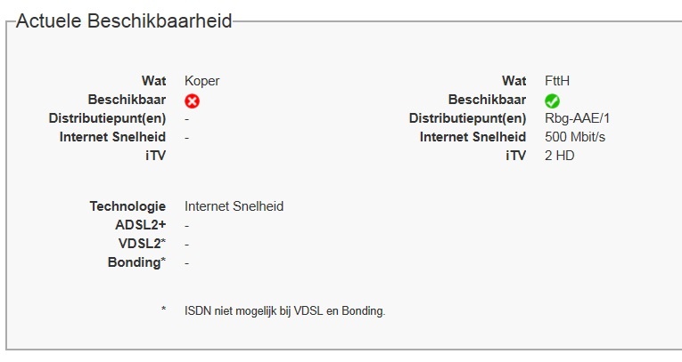

Heb ik nog geluk:
Wauw, het bestaat dus nog andersom. COAX langzamer dan DSL op hetzelfde adres. Hier is het sinds begin dit jaar VDSL2 (100 Mbit/s) versus Ziggo.

  • krakendmodem
Jerrythafast schreef op maandag 22 augustus 2016 @ 22:03:
Jup, ik stond er ook van te kijken. Juist vanwege het feit dat ze ook DOCSIS3 gebruiken, zijn de snelheden wel laag.
