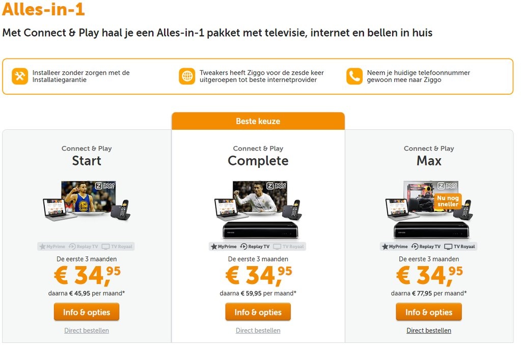

Sinned123 schreef op zaterdag 30 juli 2016 @ 09:39:
Ik snap iets niet op de website.
Volgens de advertentie krijg je met kabeltv enkel 30zonder + 4HD.
Als ik naar de link ga: https://www.ziggo.nl/televisie/zenderoverzicht/
Dan heeft kabeltv hetzelfde pakket als TV standaard.
Welke klopt er?
Ik heb zelf een tuner en hoef geen aparte van ziggo, ik ga HDHomerun gebruiken zodat ik geen coax hoef aan te leggen.
De website is sowieso vreemd / niet kloppend. Als je op de aanbieding klikt waarop staat dat een alles-in-1 pakket de eerste 3 maanden € 34,95 kost krijg ik eerst het bovenste sceeenshot waarna deze in 1/2 seconden ververst naar het onderste sceeenshot. En nee, ik sta niet ingelogd.
Afbeeldingslocatie: https://tweakers.net/ext/f/XglKuN0ANOl5imYKUAc6W5Xm/thumb.jpg
Afbeeldingslocatie: https://tweakers.net/ext/f/3JA6T3GljPGICA82lURlzb8L/thumb.jpg
Edit: Heb zelf geen Horizon box, maar hoeveel / welke uitzendingen en programma's vallen er buiten het concept "gratis 7 dagen terug kijken met replay tv"?
[ Voor 6% gewijzigd door Joster op 30-07-2016 10:28 ]
Joster schreef op zaterdag 30 juli 2016 @ 10:12:
Whaha, nice find! Ik heb wat zitten testen, dit lijkt alleen te gebeuren als je in de pop-up met de vraag 'Heb je al internet van Ziggo?' op 'Ja' klikt. Je antwoord wordt opgeslagen in een cookie, dus die vraag krijg je alleen opnieuw als je je cookies loost. Zolang dat cookie met jouw 'Ja' antwoord op je computer staat zie je het gedrag wat jij beschrijft: de actietarieven worden na 1 á 2 seconden weggepoetst :F Extra dikke middelvinger voor de bestaande klant :Y Ik zou bellen met Ziggo om op te zeggen! (Hint: dan krijg je die aanbieding namelijk gewoon wél.)
[ Voor 6% gewijzigd door Jerrythafast op 30-07-2016 10:31 ]

Jerrythafast schreef op zaterdag 30 juli 2016 @ 10:30:
Cool, zover had ik nog niet gekeken. Maar goed, telefonisch heb ik het aanbod gekregen om alsnog van die aanbieding gebruik te mogen maken ;)
