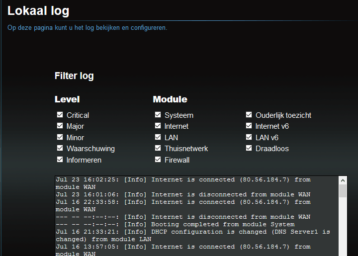

Ja ik heb de oudere box. Ik heb alleen het 'lokaal log' onder het systeem tabblad. Hier staan alleen meldingen zoals ik mijn eerdere post.

Ok ik hoopte dat er meer in dat log kwam te staan. Kan je toevallig aanvinken wat er allemaal wel en niet in komt te staan?

Ik heb ingesteld dat ik alle meldingen zou moeten kunnen zien maar dan hou je nog steeds een nutteloos log.
Afbeeldingslocatie: https://tweakers.net/ext/f/9OgpZwAv7lvDW8AyBM3hOput/full.png
Ik snap het wel dat ze de nieuwe box niet zo snel uitgeven. Maar mij leek een stillere box met betere wifi wel handig.

Als ik een switch achter de Ziggo modem zet, waar ik vervolgens een wireless router achter hang die ik alleen aan wil zetten als ik de WiFi wel aanzetten in huis, moet dan de Ziggo modem in bridged staan? Lijkt me niet als ik dan maar van de wireless router DHCP uit zet toch?
En kun je de WiFi van de Ziggo modem permanent uitzetten?
VAnTurenhout schreef op woensdag 27 juli 2016 @ 07:07:
Veel routers hebben een AccessPoint (AP) modus, dat is wat jij nodig hebt. Even nalezen in de gebruiksaanwijzing waar dit bij jou zit.
  • Gynnad
  • Laatst online: 13:39
nevermind
[ Voor 98% gewijzigd door Gynnad op 27-07-2016 07:24 ]
Het modem moet dan niet in bridge.
Je moet de wireless router dan via de lan-poort aansluiten en niet via de WAN-poort.
Wifi van het modem kan je via mijnziggo uitzetten, maar je verliest dan je hotspots

andy88 schreef op dinsdag 26 juli 2016 @ 17:00:
De Technicolor gebruikt 8 downstreams op de coax kabel, de Compal gebruik er 16. Hierdoor gebruikt deze een veel breder frequentie gebied. Vermoedelijk is die kabel dus altijd al rot geweest, maar heeft het zich niet getoond omdat de Technicolor geen gebruik heeft gemaakt van die frequenties.
Bovenstaand is natuurlijk een aanname (want: op afstand gegokt) maar wel heel goed mogelijk.
Hmm.. vreemd ik heb een TC en heb toch echt 16 downstream channels. :

prutser001 schreef op woensdag 27 juli 2016 @ 07:52:
Downstream Channel
Channel Lock Status Modulation Channel ID Symbol Rate Frequency Power SNR
1 Locked QAM256 109 6952000 274000000 Hz 0.1 dBmV 38.1 dB
2 Locked QAM256 97 6952000 178000000 Hz -1.1 dBmV 37.2 dB
3 Locked QAM256 98 6952000 186000000 Hz -1.2 dBmV 37.2 dB
4 Locked QAM256 99 6952000 194000000 Hz -1.0 dBmV 37.4 dB
5 Locked QAM256 100 6952000 202000000 Hz -0.9 dBmV 37.4 dB
6 Locked QAM256 101 6952000 210000000 Hz -0.6 dBmV 37.6 dB
7 Locked QAM256 102 6952000 218000000 Hz -0.3 dBmV 37.8 dB
8 Locked QAM256 103 6952000 226000000 Hz -0.5 dBmV 37.6 dB
9 Locked QAM256 104 6952000 234000000 Hz -0.7 dBmV 37.7 dB
10 Locked QAM256 105 6952000 242000000 Hz -0.9 dBmV 37.6 dB
11 Locked QAM256 106 6952000 250000000 Hz -1.1 dBmV 37.1 dB
12 Locked QAM256 107 6952000 258000000 Hz -0.6 dBmV 37.8 dB
13 Locked QAM256 108 6952000 266000000 Hz -0.3 dBmV 37.8 dB
14 Locked QAM256 110 6952000 282000000 Hz 0.2 dBmV 38.5 dB
15 Locked QAM256 111 6952000 290000000 Hz -0.2 dBmV 38.3 dB
16 Locked QAM256 112 6952000 298000000 Hz -0.2 dBmV 38.4 dB
De TC7210 doet aan 16 kanalen, de TC7200 / TC7200U heeft er 8

  • oldsmelly
  • Laatst online: 19-08 16:13
En nog steeds storing in Barendrecht eo.. duurt nu al vanaf gisteren 15:45.. stelletje prutsers
