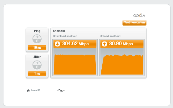

Gisteren mijn abbonoment omgezet. Ik heb nu 300/30 in plaats van 150/15. Ging samen met wat andere wijzigingen dus ik kreeg een volledige installatie doos.
Installatie was eigenlijk zo gebeurd. Volgens de handleiding moest ik mijn UMU 1006 vervangen voor de meegeleverde spnogwat. Echter die UMU was vorig jaar geinstalleerd als " oplossing" voor de storingen bij TV, daarvoor had ik een UMU01. Dus ik heb het gewoon even zo gelaten en ben gewoon de technicolor gaan installeren.
Aan de speedtest te zien hoef ik de UMU niet te vervangen, ik haalde:
Afbeeldingslocatie: https://tweakers.net/ext/f/SQ8V7wjLvUmBODbznFsg77pq/full.png
Als iemand hier nog iets zinnig over kan zeggen dan graag:

Ahv wat er in de start post staat heb ik zo iets van laat die betere kabel en aansluitdoos maar even zitten...
sdk1985 schreef op zaterdag 16 juli 2016 @ 16:01:
UMU-1006 is in principe ook beter dan de SQ601. De reden dat ze liever hebben dat je 'm wisselt is omdat de UMU-1006 niet retourgeschikt is op de TV-uitgang, waardoor de Horizon er niet mee werkt. Als je je geen Horizon hebt laten aansmeren kun je beter de UMU-1006 laten zitten.

Afbeeldingslocatie: https://tweakers.net/ext/f/kt3OCGqkKnrbocpYll2Ps1nH/full.png
Ik heb een maand of twee de Connect Box in bridge met een eigen router.
Ik heb in die twee maanden geen problemen gehad met mijn internet.
Het is zeker nog meer verbeterd sinds de laatste firmware update voor de Connect Box.
Conclusie: De Connect Box is tot nu toe goed tot perfect met mijn 300/30 snelheid.
