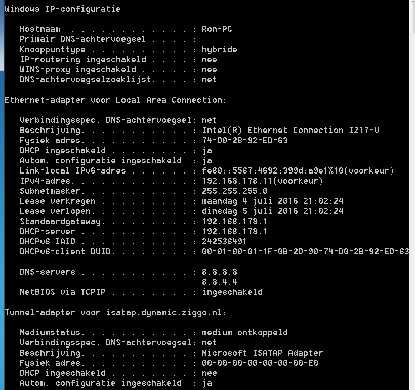

: sinds mijn upgrade naar het 300mbit abonnement heb ik periodiek (aantal keer per uur een minuut geen internet).
Situatie:
TC7210 ( STF0.76.07 firmware).
Bridge modus.
R7000 Nighthawk (momenteel met kong ddwrt en ook geprobeerd met factory netgear firmware).
Symptomen:
Verkeer naar wan valt weg, heb een ping lopen (pinginfoview) naar verschillende ip's:

Sinds een paar dagen hier ook over naar de Connect Box, maar tot nu toe is het een drama.
Verbinding valt regelmatig compleet weg, modem reboot om de zoveel tijd en als het al even werkt is het echt verschrikkelijk langzaam. Hiervoor een TC7200 gehad met 25 Mbit/s en dat heeft altijd perfect gewerkt.
Ziggo monteur is inmiddels al langs geweest, maar heeft geen vreemde dingen kunnen vinden op de lijn. Modem is gereset en dit weekend maar even aankijken wat er in ging gebeuren, situaties is dus helaas niet veranderd.
Wat mij opvalt is dat nadat het modem zich geherstart heeft het internet even snel is (307/31), maar daarna vrij snel inzakt. Tot het op een gegeven moment helemaal niks meer doet. Ping ik op dat moment het modem vanaf mijn pc dan fluctueert de response tijd enorm (tot waardes boven de 800 ms) of krijg ik gewoon een request timed out.
Onderstaande waardes haal ik uit de Connect Box:
Kanaal | Frequentie (Hz) | Power (dBmV) | SNR (dB) | Modulatie | Kanaalnummer
1 306750000 1 37 256qam 1
2 314750000 1 37 256qam 2
3 322750000 1 37 256qam 3
4 330750000 0 37 256qam 4

Over DNS gesproken. Vanaf de verhuizing en een nieuw abo all-in-one van ziggo, krijgen we het
netwerk over de desktop pc niet in orde. Wat is het geval?
De laptop in de huiskamer werkt vlekkeloos via bedraad en wlan. In de slaapkamer staat een desktop met Win 7 Pro 64bit erop en daar wil de browser maar geen contact krijgen met de "automatische" dns server van Ziggo. Windows blijft dat ook steevast melden, communicatie met de DNS-server is niet mogelijk...
Zodra ik echter bij eigenschappen van de netwerkchip (intel-onboard) bij het IP4 protocol, de alternatieve DNS servers van Google invul, werkt het ineens allemaal vlekkeloos.
Heb hier nu tot 3x telefonisch contact gehad met Ziggo's helpdesk, de laatste sessie, vandaag, duurde dik een uur en hebben er 2 a 3 man aan het probleem op afstand gewerkt. Ze komen er niet uit en zeggen nu dat er aan hun kant niets meer gedaan kan worden en het probleem toch bij de desktop moet zitten.
Vind ik een heel apart verhaal. Op het oude adres met KPN werkte beide systemen vlekkeloos. De desktop
deed het ook perfect in diezelfde flat, 4 etages lager, met Ziggo.
Na een schone Windows setup blijft het probleem bestaan, het is ongelofelijk. Maar een gratis monteur waar mijn vader recht op heeft willen ze niet sturen. Regel zelf maar technische hulp, is nu hun standpunt.
Erg jammer, daar het haast niet anders kan zijn dat het probleem toch echt bij Ziggo zit.

Als de verbinding wel werkt via de laptop en niet via de desktop via hetzelfde netwerk kan ik er ook niets anders van maken dan dat het probleem bij je eigen thuisnetwerk ligt en niet bij Ziggo. Daarnaast, wat is er op tegen om de DNS-servers handmatig in te stellen als het dan wel werkt? Aangezien het om een desktopmachine gaat zal 'ie ook niet zomaar op een ander netwerk terecht gaan komen.
Hoe is dat mogelijk, met een standaard, schone Windows setup. Waar werkelijk alles STANDAARD is.
Lijkt mij schier onmogelijk. DNS moet ik nu op google zetten, zelfs handmatig de DNS nummers van Ziggo werken niet. Het is een raadsel en niemand heeft er een fatsoenlijk antwoord op.
Er is idd weinig op tegen om de Google DNS te gebruiken, maar zeg nou zelf; zo zou het niet behoren te werken.

Nou je het zegt, daar heb ik niet naar gekeken en is ook niet om gevraagt. Zal er eens naar kijken.
Modem is er pas, standaard ding van Ziggo. Met verse reset en harde reset naar fabrieksinstelling gedaan door Ziggo, op afstand, vandaag. Ook daar dus NIETS veranderd aan de default settings.
hier alvast de ip settings van de desktop:
ps: om het nog leuker te maken, er zit ook een wifi kaart in de desktop en via WiFi werkt de DNS wel.
