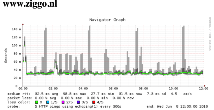

Met de Compal modem kan ik deze service dus niet runnen en kunnen UDP connecties slecht tot stand gebracht worden en/of vallen constant uit, Zie nog donderdag en vrijdag of hitron-stable-day-1.jpg op dezelfde host.
Ziggo heeft nog wel wat last met bandbreedte in de spits uren. Eigenlijk altijd zo geweest, maar wordt vaak wel uitgebreid.
Maar nu in de dal uren:
Afbeeldingslocatie: http://x264.nl/dump/ziggo.nl_speedtest-2016-06-08.jpg
https://www.ziggo.nl/speedtest zeer vaak getest en blijft perfect werken met de Hitron modem, meteen na de ping start de test. Met de Compal modem ging de ping soms nog wel, maar de download test begon niet eens meer. Pas na een modem reboot deed deze het weer een paar uur, maar dat was het.
Bijna altijd 30mbit download en 3 mbit upload meer dan wat wordt verteld. Dat is uiteraard zeer netjes.

  • ANdrode
supermm958 schreef op woensdag 08 juni 2016 @ 21:44:
Eerste indruk Connect box
Traag internet response bij aanroepen van internet pagina's (voelt stroperig).
Ping latency is hoger dan van mijn TC7210
Het gat is van de Modem switch en poging te activeren.
Kan je ook een http probe aanzetten?
Ik krijg daarin "smoke". Oftewel: één van de HTTP requests duurt lang, honderden milliseconden. Daarna is het wel snel. Vanaf een VPS is het ook snel.
Smokeping laat statistieken over de mediaan zien. Ik kan niet makkelijk uitlezen hoe traag die outlier is.

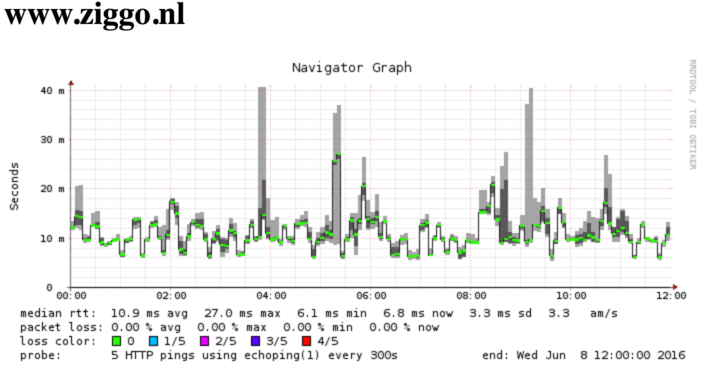

ANdrode schreef op woensdag 08 juni 2016 @ 21:50:
Afbeeldingslocatie: http://i.imgur.com/w1r9TF0.jpg

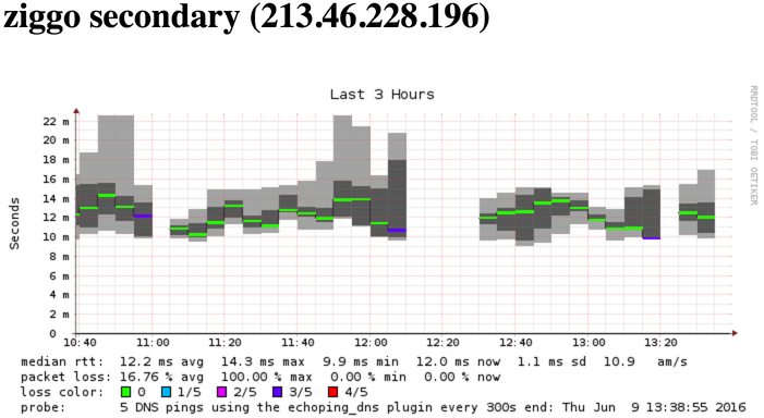

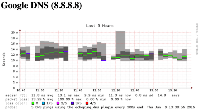

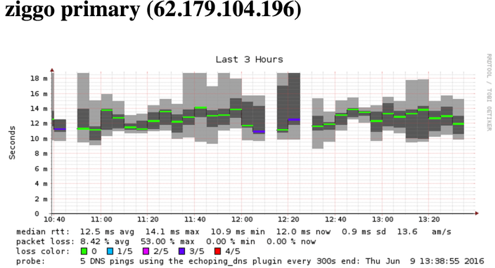

Kunnen jullie smokeping eens opzetten met DNS (UDP) requests icm ConnectBox?
  • supermlt
stormfly schreef op woensdag 08 juni 2016 @ 22:24:
Afbeeldingslocatie: http://i.imgur.com/U9SOPLw.jpg
DNS request via google DNS (8.8.8.8)
  • TFHfony
  • Laatst online: 16:51
TFHfony
Professional Weirdo
supermm958 schreef op woensdag 08 juni 2016 @ 22:13:
Heb mijn TC7210 weer teruggeplaatst en op de valreep nog kunnen activeren.
Wat een draak van een modem zeg voor wat betreft performance
Ping latency weer op oude niveua
Bijzonder... Heb zelf al meer dan een jaar de TC7210 in huis en zie een veel stabielere ping dan dit. Naar ping.xs4all.nl redelijk stabiel tussen 9 en 11ms, na een paar uur door laten lopen een enkele spike van max 3x ms, maar average toch gewoon 10ms.
Eigenlijk best tevreden over het ding, zeker na de firmware downgrade, zodat de Wi-Fi issues zijn opgelost. Kan maanden draaien zonder dat er een reboot o.i.d. nodig is.
[ Voor 12% gewijzigd door TFHfony op 08-06-2016 22:54 ]

Ik zoek zelf iets dat het 95e, 99e percentiel kan plotten. De mediaan zegt niet zoveel voor de ervaring. Daarin zie je niet terug dat er een HTTP request helemaal niet door komt.
Hieronder twee http grafieken. Smokeping HTTP probe** naar ziggo.nl*. Bij een andere site is het effect sterker (minder ruis in de 'normale' rtt's). Jullie mogen gokken welke vanaf een VPS is en welke vanaf Ziggo.
v1
v2
Pieken zijn > 200ms.
@wopper: DNS probe is toegevoegd.
*: Dat voorkomt "Ja mijnheer, dan ligt het aan <target> in plaats van Ziggo. Wij kunnen er niets aan doen dat <target> traag is dat is hun schuld."
**: Dit is de eerste response, zonder Host header, die je een HTTP redirect geeft naar de HTTPS variant.
Bij grotere sites (bijvoorbeeld netflix.com) met Host header kan het écht traag zijn:
^@$:/# /usr/bin/echoping -h / -R --ssl -H www.netflix.com -C -n 10 www.netflix.com
# Dit is wéér alleen een HTTP redirect. Ik had ook een outlier vanaf mijn VPS (wel maar 1 in 30 probes) dus het ligt ook gedeeltelijk aan netflix :+

Wil je eens testen of je iets met grotere data pakketten kan aantonen? Als ik je post goed begrijp gaat het met http+payload traag aanvoelen?
  • ANdrode
stormfly schreef op donderdag 09 juni 2016 @ 10:35:
Het opzetten van TCP verbindingen voelt soms traag aan. Het is een klein percentage van de requests dat echt "lang" duurt. Dit zou natuurlijk ook een DNS timeout kunnen zijn.
Ik denk na over hoe ik dat kan testen (het liefste met smokeping). Als je een suggestie hebt: graag!
Ik durf nog geen conclusies te trekken over DNS. Response tijd ziet er goed uit maar soms wel veel packet loss (zowel naar Google DNS als secundaire Ziggo DNS).
Dat heb ik aangezet. Ik laat de conclusie maar aan jullie over. Resultaat:
dns ziggo
dns ziggo 2dns google
Nu snap ik de problemen die neeecht had met UDP pakketten.

ANdrode schreef op donderdag 09 juni 2016 @ 15:43:
[afbeelding][afbeelding]
Dat gedrag heb ik in de korte tijd dat ik de Connect box live had gezien.
Zal kijken vanavond als ik dat grafiekje nog kan posten

ANdrode schreef op donderdag 09 juni 2016 @ 09:27:
Grappig dat bij jou de latency ook een stuk omhoog schiet met de Connect Box. Ik dacht even dat ik de enige was. Welke tool maakt die HTTP grafieken?
Die HTTP grafiek komt uit Cacti met o.a DNS resolve plugin en Murlin Plugin
