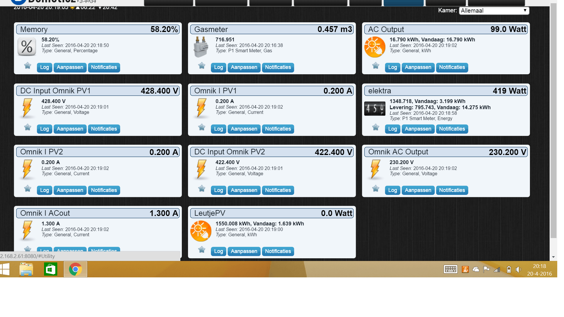

Log je dit via Domoticz ?
Zo ja, wat voor een device heb je ingesteld ?
Wellicht een beetje off-topic voor hier, maar ik was even benieuwd.

Ik gebruik op dit moment nog de Api van SolarEdge. Binnenkort een losse kWh meter met s0 (en ook die weer richting Domoticz)

Ik zie dat het met mijn Omnik-Configuratie ook het geval is.
Echter stond deze verkeerd in Domoticz geconfigureerd waardoor ik het eerst even niet doorhad :P
Afbeeldingslocatie: http://i.imgur.com/5yaoCw1.jpg
Het enige verschil is dat het bij mij dmv Voltage aangegeven wordt en niet in Watt, maar dat houden we maar op een schoonheidsfoutje ;)

Domoticz niet helemaal goed ingesteld misschien
domoticz-pv

Welke sensor type heb je gebruikt ?
Edit: Althans ik ga ervan uit dat je virtuele sensoren gebruikt ?
Type General met subtype kWh, daarna is deze nog te wijzigen in subsubtype levering

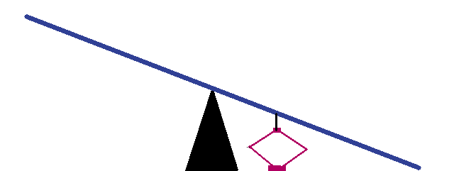

DualAxis solar tracker, zonder actuators, maar met luchtbedden met ingebouwde luchtpomp voor zowel oppompen als leeglaten. https://www.camping-outdo...195x94x38cm/a-1009520323/
Ik ben van plan om 21 panelen, in een 7x3 opstelling op een plat dak te plaatsen, afmeting wordt dus 21x4.95. De luchtbedden zijn 1.95x0.94x0.38, of 2.03x1.57x0.38. Hoe zou ik die het beste kunnen plaatsen en hoe zou ik de pompaansturing m.b.v. http://www.ebay.com/itm/C...%3Dpp%26sd%3D350864523255 voor elkaar moeten krijgen. Is dit realiseerbaar ? Eventueel met meerdere trackers om telkens 2 bedden aan te sturen ?

Die luchtbedden zijn waarschijnlijk binnen een zomer stuk.
Dergelijk materiaal kan niet zo goed tegen... zonlicht en weersinvloeden.

Rondom afdekken met UV-bestendig materiaal, of kiezen voor een of ander vorm van blaasbalgen. De besturing is waar ik nu in eerste instantie mee zit.

En er wordt verwacht dat er wel een stop in gedaan wordt tussen het oppompen en leeglaten in.
De luchtpomp is waarschijnlijk gespec'd op ~10 vakanties dus ongeveer 1 draaiuur.
Afgezien daarvan is het een low-cost manier om een werkend prototype te maken dus laat je niet ontmoedigen (maar heb wel realistische verwachtingen) :)
Aansturen kan je vergelijkbaar doen als met de actuators: fotocelletjes, Arduino, als de oost meer licht vangt dan de west dan pomp je west wat op en na een eindschakelaar laat je de ander leeglopen. Ofzo.

Nee, de pomp zit ingebouwd, dus middels pomp/zuig/stop functies zou het moeten werken, athans dat is wat ik er uit begrijp. Bij de actuators heb je er maar 2, hier een veelvoud, dat maakt het lastig in mijn optiek, programmeren van e.e.a. zal me niet lukken, daar heb ik de vaardigheden niet voor helaas. :/

Dan zou je een mechanische gelijkloopregeling kunnen maken :)
Één 'master' tracker die de zon volgt en de rest probeert als slave te volgen door een palletje dat een knop 'hoger' (=blazen) of 'lager' (=zuigen) indrukt.
De master kan dan COTS met actuators zijn.

Ik lees wat er staat, maar kan me er nog geen voorstelling bij maken wat je bedoeld. Wat is/betekent COTS ? Common Of The Shelf, zal wel niet. Ik heb er trouwens een paar besteld, ben benieuwd hoe het met OW-WipWap-opstelling bijv. zou kunnen werken.

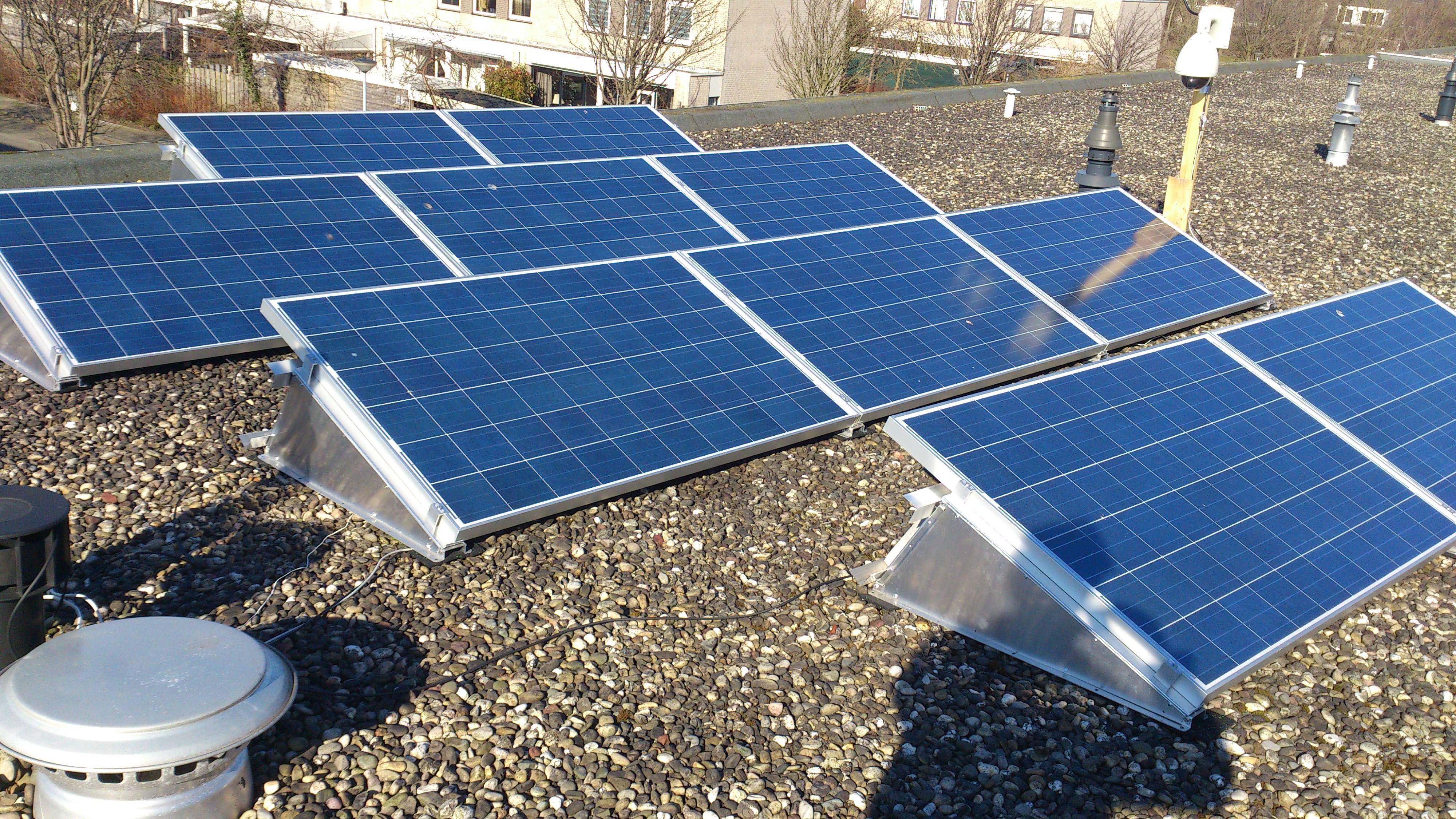

Ik ben voor mijn 10 panelen op een plat dak ook op zoek naar een goedkope manier om de hoek aan te passen, liefst zo dat ik het dak niet op hoef.
De panelen zijn op Flatfix profielen geplaatst en aan de hoge kant ligt veel ballast (totaal 50 stoeptegels).
Flatfix heeft een vaste hoek van 25 graden en ik wil die hoek kunnen vergroten.

Speedy-Andre schreef op woensdag 20 april 2016 @ 22:54:
Hmm, toch maar weer gaan bijhouden dit topic :P
De opstelling is 2 rijen van 3 en 2 van 2 panelen, bij elkaar best een groot geheel en tot 5m lang.
Een probleem om de hoek groter te maken is dat de hoge kant nog hoger moet worden, wat in de winter meer onderlinge schaduw geeft.
Omdat ik meer richting elektronica zit ben ik wel van actuators gecharmeerd, mede omdat ze een paneel nog vast houden.
Nadeel is dat ze lastig synchroon kunnen werken tenzij je kan meten hoe ver- en snel ze bewegen.
[edit] filmpje :9~
Dat is de reden dat ik dus een soort flexibele schans van luchtbedden probeer te maken. Als het me perfect zou lukken zou je hetzelfde kunnen doen, je flatfix systeem op Marktplaats en als het goed is hou je om die reden geld over en natuurlijk de meeropbrengst van de beter uitgerichte panelen en je kunt bijplaatsen, want schaduwwerking is verleden tijd, je gaat helemaal binnenlopen :P

Ik doe het nu al niet slecht met elk jaar meer dan 2350kWh uit 2350Wp, maar ik zie bij m`n broer met hetzelfde systeem op een schuin dak wat hij in de winter kan winnen.
Dat is meer dan 100kWh en dan snap je waarom ik de kosten laag wil houden
Wel heb ik last van bomen in de winter, maar er zijn momenten dat mijn broer het veel beter doet.
De periode van oktober tot april blijf ik behoorlijk achter, terwijl midzomer weer gunstiger is voor mij.

Wat ik probeerde te zeggen is dat luchtbedden + dual-axis tracker goedkoper is dan dat wat je in je huidige bevestiging hebt geinvesteerd, als je dat redelijk zou kunnen verkopen houdt je op dat moment al geld over. Door perfecte tracking zou je 635kWh winst kunnen behalen t.o.v. je huidige situatie.

habbekrats schreef op woensdag 20 april 2016 @ 20:21:
Zijn er nog aparte scripts nodig om een Omnik inverter aan Domoticz te koppelen? Ik kan wel een verwijzing vinden naar het script van Wouterrr op Github, maar ken Domoticz verder (nog) niet..

habbekrats schreef op woensdag 20 april 2016 @ 20:51:
Wellicht kan ik het verder beter in Datalogging: PV systemen zetten :)
Maar ik heb hem aangepast zoals je aangegeven had en helaas
Afbeeldingslocatie: http://i.imgur.com/zbt0Blb.jpg
Hierdoor heb ik helaas ook geen log.
Mocht er iemand nog tips hebben :)

Ik heb nu een systeem met vaste hoek dat in principe los op het dak (met kiezels) ligt.
Er komt mogelijk binnen een paar jaar dak onderhoud dus ik maak er liever niets aan vast.
De eenvoudigste manier voor een kleinere hoek in de zomer is om iets onder de lage kant te leggen.
Dit moet zodanig gebeuren dat er geen wind onder komt en de ballast tegels moeten op hun plek blijven.

Precies dat bedoel ik. Weet niet hoe stevig je huidig systeem is, misschien hoge kant scharniertje, lage kant omhoog met metalen strip of zoiets. Kunnen tegels blijven liggen.
Je kunt extra open kant dan met hout of iets simpels dicht maken voor de wind. Of gewoon extra tegel natuurlijk....

Wat de opstelling betreft ligt alles op zuid, alles naar oost/west draaien is mogelijk maar ik denk niet dat het voordelig is vanwege in de winter bomen op zuid/oost en pijpjes die dan nog meer de boel verstoren.
De ruimte is nu eenmaal beperkt, ik heb 7x6,5m en een deel is onbruikbaar zolang alles buiten zicht ligt.
Ik zie het toch anders, Oost west is voor spreiding over de dag beter en daarnaast door de lage hoek beter gericht op zomer. Dus als je juist in winter lange schaduw van bomen krijgt moet je de winter voor lief laten en je richten op zomer, geeft betere jaar cijfers denk ik.
Ik heb ook enorme winter schaduw, dus ben blij dat ik eigenlijk toevallig op Oost west ben begonnen, al degene die goede winter opstellingen hebben loop ik nu met grote sprongen voorbij

Ik kan het verschil goed vergelijken met m'n broer die dezelfde installatie heeft, maar dan met 40 graden op zuid en een schuin dak.
Hij komt gemiddeld 100kWh hoger uit met 2350wp, allebei zitten we boven de 1kWh/wp.
Deze maand lopen we ongeveer gelijk en dan krijg ik een voorsprong tot het september is.
Omdat ik iets flexibeler ben met een plat dak wil ik bekijken hoe ik eenvoudig de hoek kan aanpassen.
In de winter verwacht ik geen grote verschillen omdat ik hoe dan ook met de bomen zit.

Je zou ook nog een bus gas op druk kunnen pakken. Met een beetje gevoel voor ironie pak je dan een afgedankte CO2-blusser :+
Meer serieus zou ik het denk ik aanpakken met een frame op een wipwap-constructie. Dus scharnieren in het midden van het paneel. Dan kun je de panelens 's ochtends naar oost kantelen, 's middags plat en dan 's avonds naar west. Om het geheel te bewegen kun je het principe van de oude draaikrik gebruiken:
Afbeeldingslocatie: https://images.duckduckgo.com/iu/?u=http%3A%2F%2Fwww.gasproducten.nl%2Fimages%2Fcms_content%2Fproducts%2Felektronische%2520krik%2Fkrik_2.jpg&f=1
En toen ik een plaatje zocht kwam ik er achter dat dingen zelfs elektrisch te koop zijn. Ik weet niet of deze weersbestendig (genoeg) is. Maar je kunt zoiets vrij simpel zelf maken met RVS draadeind en moeren. Door de wormwielwerking van het draad kun je met een hele lichte motor heel veel massa verplaatsen.
Gelukkig geen plat dak hier, want ik heb helemaal geen tijd voor zulke experimentjes :D

T-MOB schreef op donderdag 21 april 2016 @ 21:48:
Meer serieus zou ik het denk ik aanpakken met een frame op een wipwap-constructie. Dus scharnieren in het midden van het paneel. Dan kun je de panelens 's ochtends naar west kantelen, 's middags plat en dan 's avonds naar oost. Om het geheel te bewegen kun je het principe van de oude draaikrik gebruiken:

Afbeeldingslocatie: http://tweakers.net/ext/f/0oMvepdae0FJAlC3uNldXAM8/full.png

T-MOB schreef op donderdag 21 april 2016 @ 22:10:
Lucht lijkt me lastiger om een stevige bevestiging mee te realiseren. Qua hoogte maakt het trouwens niet uit voor hoe ik het in mijn hoofd heb. De uitslag van een krik is zo beperkt dat je toch vrij dicht op het scharnier moet zitten om volledig te kunnen wip-wappen:
Volgens mij kan het volledig mechanisch: als je van oost naar west draait kun je met een gebogen profiel de stand van de zon volgen.
Simpel getekend:
https://www.dropbox.com/s/5urvj4yubtbncfa/IMG_2197.JPG?dl=0
Oost en west de draagarm hoog zodat de panelen behoorlijk schuin staan en op zuid laag zodat de panelen bijna vlak liggen. Hoef je alleen nog een draaimechanisme te bedenken... beetje stevig elektrisch uurwerk met een tandwiel kan al heel wat kracht zetten
