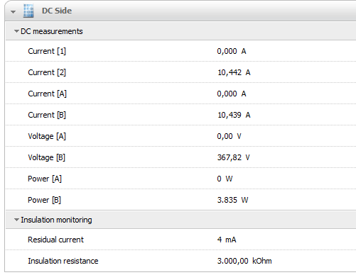

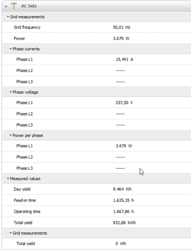

Even een andere vraag.
Vandaag is het kennelijk zo'n dag dat de panelen (15x 270 Wp JA-solar) er echt zin in hebben, dus ik heb vandaag meerdere keren gezien dat de omvormer in z'n begrenzer schiet van 3680 Watt.
Bij de meterkast komt er dan zo'n 3618 Watt binnen, dus spanningsval van de 30m kabel is inderdaad zo'n 4 Volt (4x15.nogwat Ampère = 60-en-een-beetje Watt)
Maar goed, de omvormer zelf geeft aan dat er op zo'n moment zo'n 3835 Watt van de panelen komt.
367.82 Volt, 10.439 Ampère = 3835 Watt. De AC-kant is dan een strakke 3680 Watt +/- 5 Watt.
De omvormer loopt dan de spanning in de panelen al flink te knijpen, want normaal is de spanning zo'n 450 Volt.
Is mijn conclusie dan juist, dat de omvormer op zo'n moment zo'n 150 Watt zelf moet dissiperen? Andere manier kan ik niet verzinnen, die energie moet ergens heen.
Dat is nogal wat(t) ;) Dat is ruim 4% van het vermogen.
Een goedkope voeding is als een lot in de loterij, je maakt kans op een paar tientjes korting, maar meestal betaal je de hoofdprijs. mijn posts (nodig wegens nieuwe layout)

  • TD-er
  • Laatst online: 01-10 16:24
maar die stroom loopt er wel door de panelen (DC-zijde dus) en de gemeten spanning is er ook.
En beide waren redelijk constant.
Dus met mijn boerenverstand zou ik dan zeggen dat er ook werkelijk zoveel vermogen is wat ergens heen moet.
Daar er kennelijk niet meer dan 3680 Watt aan de AC-kant uit gaat, is er een verschil van zo'n 150 Watt, wat dus ergens heen moet.
Nu zal 4% aan "omzetverliezen" nog wel moeten kunnen lijkt mij, maar hoe gaat dat bij zonniger weer?
Gaat de omvormer, of eigenlijk de MPP-tracker, dan de stroom beperken tot vermoedelijk dit vermogen?

  • Jerrythafast
  • Laatst online: 08-10 20:05
TD-er schreef op zaterdag 23 april 2016 @ 14:53:
Je kunt in de Sunny Designer van SMA ook spelen met opslag in accu's en kijken hoeveel van je opwek je dan kunt verbruiken.
Als ik mij goed herinner was het tot 70% nog wel haalbaar, maar daarboven was het al snel een exponentiële toename in accucapaciteit om die laatste procenten eruit te persen.
Tja, als je het zo leest... Pin = 3835 W, Pout = 3680 W, dus dan houd je 155 W over. Dat komt vast precies overeen met die vlammen aan de achterkant van je omvormer ;)
Wellicht heeft het iets te maken met de powerfactor van je omvormer aan de AC kant? Kun je die ergens uitlezen? Ik zou het anders ook niet weten... :/

  • mb1
  • Laatst online: 20:57
mb1
Je ziet het denk ik vrij helder die 155 Watt zijn de omzet verliezen in je omvormer, dat wordt dus omgezet in warmte,weet je gelijk waarom die omvormer zo'n zwaar aluminium koellichaam heeft!

TD-er vroeg zich af waar de energie blijft als je omvormer op maximum presteert, terwijl de panelen meer kunnen opwekken.
TD-er schreef op zaterdag 23 april 2016 @ 15:33:
Die stroom loopt tijdens aftoppen niet door de panelen. De omvormer bepaalt hoeveel stroom er door de panelen loopt. In de begrenzingsmode neemt hij gewoon niet meer stroom op dan hij nodig heeft om het max. AC vermogen te leveren.
Wat denk je dat er gebeurt als je een paneel niet-aangesloten in de volle zon legt? Er loopt dan 0A, dus ook 0W vermogen.
  • TD-er
Joepla schreef op zaterdag 23 april 2016 @ 17:38:
Dat klopt, maar daar gaat het hier niet om.
Wat ik me afvroeg was meer wat het maximum vermogen zal zijn wanneer de panelen meer kunnen opwekken dan de omvormer kan afvoeren. Dus hoeveel de omvormer in warmte om zal gaan zetten.
Ik snap dat de omvormer het zo probeert te sturen dat het vermogen wat er van de panelen komt zo dicht mogelijk ligt bij wat de omvormer kwijt kan.
Dus als er niet meer vermogen afgenomen kan worden, zal de stroom niet toenemen, maar eerder afnemen, ook omdat de spanning van de panelen hierdoor zal toenemen.
DC-zijde omvormer bij Pmax
AC-zijde omvormer bij Pmax
Dit zijn de screenshots van vanmiddag rond 12:55 uur. Toen zat de omvormer dus minutenlang rond de 3680 Watt (AC-zijde)
cos-phi van deze omvormer staat ingesteld op 1.00, dus daar kan ook geen verschil door komen als het goed is.
De DIN-rail meter in de meterkast geeft ook netjes een gemeten cos-phi aan van 1.
[ Voor 5% gewijzigd door TD-er op 23-04-2016 18:53 ]

Het DC en AC vermogen geven aan dat op dat moment het rendement van je omvormer 96% was. Dat is volgens mij aardig in lijn met wat je zou verwachten bij vol vermogen. Die 4% is warmte, 154W.
