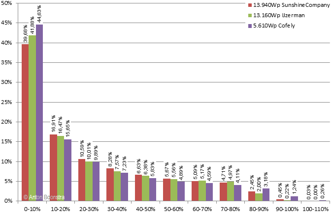

Ik vind het ook overdreven. Als je het plaatje van antoonboonstra erbij pakt:
Afbeeldingslocatie: http://tweakers.net/ext/f/wDLK4xxAgcsofE0fbVvopOq2/full.png?2
Dan kun je optellen dat je ongeveer 18% van de tijd boven de 50% Wp opwekt, Dat lijkt misschien niet zoveel, maar maak je een schatting van de opwek in die 18% van de tijd. Dan zie je dat ongeveer 48% van de opgewekte energie in die 18% wordt opgewekt. Als je 100% overdimensioneert gooi je dus ongeveer een kwart van de opbrengst van je panelen weg.
In geval van Maasluip is 3kW op een geschikte omvormer dus even effectief als 2kW aan panelen bijplaatsen op de huidige. Qua kosten lijkt panelen plaatsen me veel ongunstiger dan de omvormer vervangen. Bij de panelen komen allemaal dure installatiematerialen.

T-MOB schreef op maandag 25 april 2016 @ 13:04:
Je hebt het over antonboonstra in "Elektriciteit opwekken met zonnepanelen (PV) Deel 4"
Het grafiekje daaronder is veel interessanter: als er 4 kW aan vermogen beschikbaar is, eindigt toch nog 2 kW op het net. Hierdoor zijn de verliezen maar 13% en niet een kwart (kolom van 50%).

Proton_ schreef op maandag 25 april 2016 @ 16:25:
Aha, die had ik niet gezien. Ik had geschat door het midden van schijven op de x-as te vermenigvuldigen met het aandeel in tijd. Die grafiek die jij aanhaalt is natuurlijk precieser omdat met echte waarden wordt gewerkt. Dat betekent vooral dat opbrengst binnen de staven ongelijk is verdeeld: in de 0-10% range zal meer tegen de 10% aan zitten dan tegen de 0. In de 80-90-range meer tegen 80 dan tegen 90. Mijn conclusie was dus onjuist.

T-MOB schreef op maandag 25 april 2016 @ 16:43:
Oftewel 13 procent van 4000wp is 500 kW per jaar, is ongeveer 80 euro per jaar, dus niet echt de moeite om extra omvormer voor te kopen. Wachten tot oude kapot is en dan pas nieuwe.....
