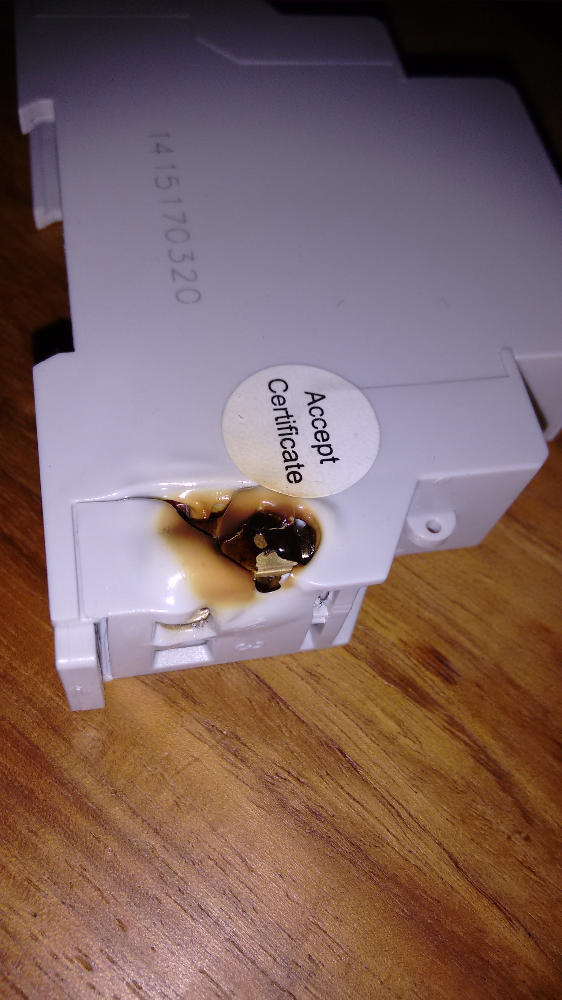

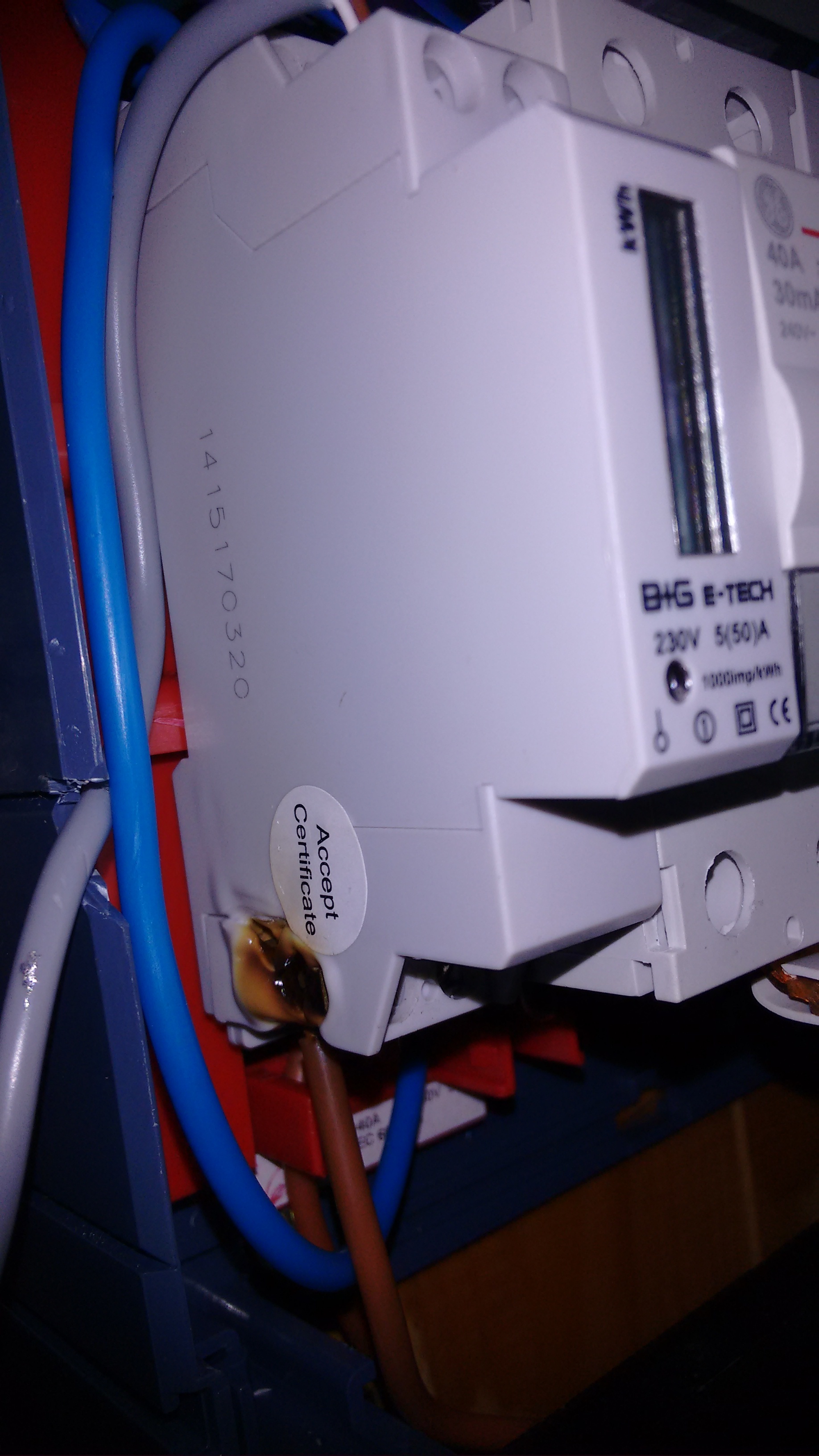

reneeke1970 schreef op woensdag 30 maart 2016 @ 15:59:
Heeft één van de techneuten hier een idee wat een gfci fout betekend en ontstaat??
Ps van een omnik ....

En zojuist de meterkast open getrokken...
Allereerst alle groepen nog nagelopen met een grote schroevendraaier en de meeste groepen eigenlijk wel een kwart slag vaster kunnen draaien.
Dus al doende verder zoeken en toen kwam ik bij de kWh-meter voor de PV....
Storing gevonden....
Bleek dat 'ie niet goed vast zat. De draad zat dus tegen de schroefklem aan, ipv. ertussen. |:( O-)
Dat had heel anders uit kunnen pakken.
Oops.....
Een goedkope voeding is als een lot in de loterij, je maakt kans op een paar tientjes korting, maar meestal betaal je de hoofdprijs. mijn posts (nodig wegens nieuwe layout)

TD-er schreef op donderdag 31 maart 2016 @ 00:30:
Beginners vaudje |:(
Opgelost dus? normaal zoek je daar toch eerst............. aap en kont :+

@TD-er
Wat heb je geluk gehad zeg! Dat had idd anders uit kunnen pakken. Schrik als ik die foto zie.. :?
Vandaag vervangen en weer lekker verder produceren met de paneeltjes!
Nou, dat had heel anders kunnen aflopen, je hebt echt gesloft, of wellicht beter, door je metingen ben je in actie gekomen, en hebt daarmee erger voorkomen. Vanaf nu weer gaan met de zon.
(wel wat laat gevonden gezien de problematiek >:) )
En dit kan dus heel goed de verklaring zijn voor je eerder geconstateerde hoge netspanning bij je inverter.
Niet vervelend bedoeld, maar dit soort zaken moet je echt als eerste uitsluiten vóórdat je het verder zoekt (zoals bij de netbeheerder). Een goede spanningsmeting bij de inverter en meteen na de meter, zoals geadviseerd, had hoogstwaarschijnlijk ook een berg gedoe bespaard.
De afspraak voor de schrijvende meter heb je direct gecanceld neem ik aan?
Ik beschouw mijn PV-installatie als een "industriële" installatie. Het is gebruikelijk om eens in de zoveel tijd (thuis doe ik het elk jaar), alle kritische verbindingen te controleren en waar nodig na te trekken...
Goede les, Gijs. Blij voor je dat het geen ernstigere gevolgen heeft... 8) .

Dre
  • Op moment aandraaien (conform handleiding enzo, zoals iedereen altijd keurig doet O-) )
  • Periodieke NEN inspectie (laten) uitvoeren
  • Periodieke thermografische inspectie (laten) uitvoeren
Niet alle menselijke fouten zijn hiermee te ondervangen, maar wel veel.
Overgangsweerstanden lijken mij belangrijker dan de veel bediscussieerde kabeldoorsneden.
[ Voor 18% gewijzigd door Dre op 31-03-2016 20:27 ]

Dre schreef op donderdag 31 maart 2016 @ 20:22:
Als je de aansluiting elk jaar een kwart slag zou aandraaien, breekt op de duur de ader of de schroef af.
In principe moet 1 x aandraaien op moment voldoende zijn, ik zelf doe altijd een tikje extra.
De meeste fouten in installaties tegenkom zijn draden niet in de klem, te kort afgestript, gekerfd bij het strippen en niet goed aangedraaid. In de industrie gaan we steeds meer over op veerdruk klemmen daar is het verkeerd insteken en vast draaien verledentijd. Wago heeft tegenwoordig ook mooie doorzichtige lasklemmen.

Rol-Co
3,8kWpZ 4,98kWpO-Z-W 2,86kWpN
habbekrats schreef op donderdag 31 maart 2016 @ 21:54:
Exact! En vergeet ook verschillende dikte onder 1 klem niet, lijkt vast maar toch niet. Ik trek er ook altijd flink aan na het vast draaien, dus niet in de klem komt dan nagenoeg niet voor.
Ook gebruiken veel mensen de oude lasdoppen, doe het nou niet, wat kosten die dingen nou. Let ook op dat de meeste steekverbindingen voor max 2,5mm2 zijn, dus 4 of 6 vind je niet bij de bouwmarkt.
Een warmtebeeld camera kan ook goed problemen zichtbaar maken, wel moet er vermogen op staan.

Joepla schreef op donderdag 31 maart 2016 @ 12:41:
Daarvoor is het te laat, eea is al gang gezet begreep ik. Maar er is nog niets concreets gemeten, dus geen man overboord.
Daarbij is het zeker geen schande om je fout toe te geven, niemand is perfect. Ik zou in ieder geval even afwachten wat de spanning nu doet, na deze actie, voordat ervan alles opgetuigd wordt.
Ik was van plan morgen (vrijdag dus) Enexis te bellen hierover.
En dan kan Enexis besluiten of ze alsnog een schrijvende meter gaan plaatsen of niet.
Vandaag is er in elk geval geen probleem ontstaan in de meterkast, er zit nu ook geen meter meer tussen, maar de omvormer zit nu rechtstreeks op de groep.
Ik kreeg van SMA trouwens nog wel een mail dat ze eigenlijk liever zien dat een TL-3600 versie (1 fase, max 16A dus) op een 25A groep zit. Valt natuurlijk wel wat voor te zeggen, maar in hoeverre zijn er problemen te verwachten met een enkele 16A, karakteristiek B schakelautomaat? Is zo een er bij iemand hier er wel eens uitgeklapt?
En inderdaad, ben heel blij dat erger is voorkomen.

Afbeeldingslocatie: http://i.imgur.com/NREvWbk.jpg
[ Voor 19% gewijzigd door Snarfie31 op 01-04-2016 13:37 ]
14 x Suntech STP285 (-87 graden OOZ) - 2 x Bisol BMU250 (180 graden Z) - Omnik 4.0 TL - Soladin 600 - Airco Daikin Comfora FTXP-M35 - RXP35M
TD-er schreef op vrijdag 01 april 2016 @ 00:22:
Bij mij heeft er een twee jaar lang een SMA-4000 TL-21 gedraaid op een 16Amp zekering.
Ik heb de SMA geupgrade naar een SMA-5000 TL-21 en de zekering vervangen voor een 25Amp
Nu bleek die zekeringautomaat van 16A toch wel een verkleuring te hebben op het plastic aan de achterzijde. Is nooit volledig met 4000 watt belast, maar ik kan me er wel iets bij voorstellen eerlijk gezegd...
Langdurig belasten is natuurlijk ook wel warmteontwikkeling.
  • Dre
Dre
Hoe hoger de nominale stroomwaarde van een zekering, hoe gevaarlijker het wordt lijkt mij. Er kan immers meer stroom en vermogen vloeien, toch?

Gasschuif schreef op vrijdag 01 april 2016 @ 08:55:
Hier een SE 4000 met een B 20, er hangt echter "maar" 3,5 kWp aan. Hoofdzekering 35 A. Draait al een jaar probleemloos, zal vanmiddag eens met de Fuke infrarood de temperatuur meten, lijkt een mooie dag te worden. Met 25 hoofdzekering zou ik een B 20 ook wel aandurven, een automaat is sneller als een zekering.
De kast uitvoering is wel met bushbar, dus een goede warmteverdeling over het hele blok denk ik, een ook een gerenommeerd merk, ABB.
In de docu van ABB is het vermogensverlies 2,5 W per pool op vollast.

Al zou de installatieautomaat gratis zijn, ik zie het voordeel niet in het kader van beschikbaarheid, veiligheid, milieu, arbeid, etc, etc. Alleen maar nadelen.
Ik knal af en toe 24 Ampère door de 16 Ampère PV groep, dat is een beetje te extreem, al hoewel het wel goed gaat. 20A installatieautomaat ligt klaar. Maar voor jou kleinere setje? onzin.
Dit klopt niet. Een 20 Ampère B-karaterisitek automaat is niet selectief ten opzichte van 35A hoofdzekering, laat staan 25A.
Zie http://www.hager.nl/files...oek_verdelers_tm_125A.pdf pagina 14
16A is daar beter dan 20A in verband met je volledige selectiviteit ten opzichte van je hoofdzekering. Beide zijn niet volledig selectief!
