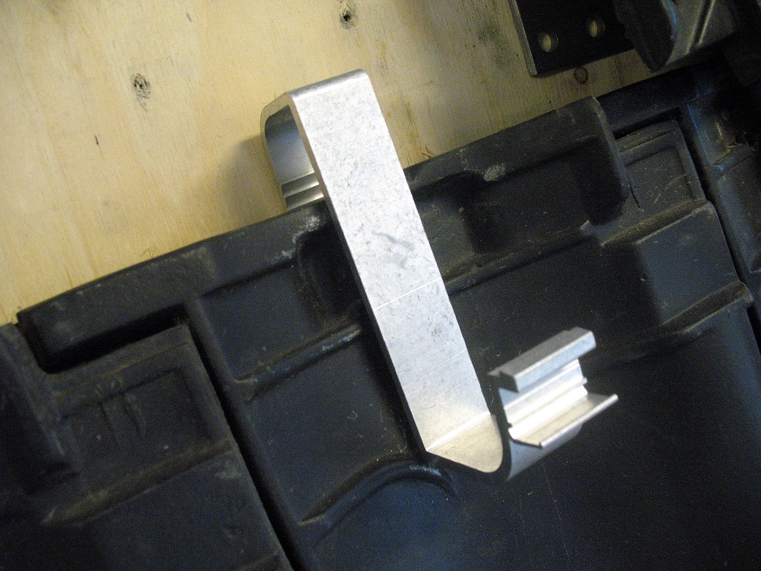

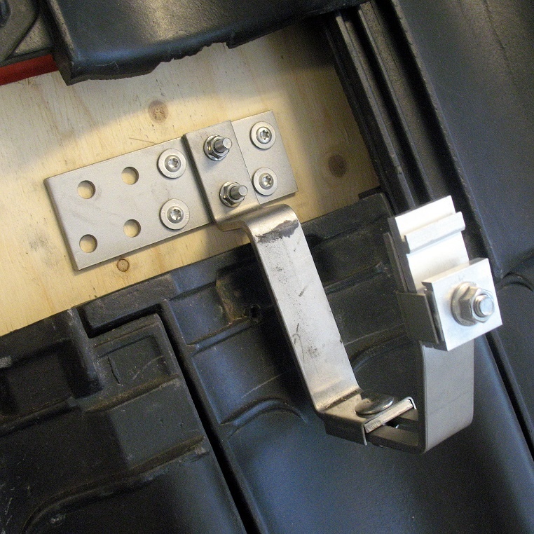

Mbruurs schreef op zondag 13 maart 2016 @ 12:32:
Ben ook aan het oriënteren voor zonnepanelen, waar ik echter nagenoeg geen informatie over kan vinden is het type montage. Er zijn m.i. twee methode.
Clicksysteem en v/d Valk systeem.
Welk systeem is beter? Wie heeft hier ervaring mee?
Click systeem
Valk Systeem
Stel jezelf eens de vraag:
Ga ik verhuizen?
Wil ik uitbreiding en kan ik het nog makkelijk aanpassen?
Beiden voldoen uiteraard prima. Het een is wat makkelijker dan de andere :+
Ik heb dus het op dak geschroefde systeem. Drie jaar geleden weinig keuze...
Wat heb ik (zachtjes) gevloekt tijdens de zonnepanelen 2.0 setup.
En een dak vol met multiplex stroken, waarbij geen enkele pan meer omhoog is te schuiven. :F
Afbeeldingslocatie: http://i66.tinypic.com/1608tuu.jpg
Persoonlijk vind ik dit en dit en dit nog beter dan clickfit...
[ Voor 24% gewijzigd door AUijtdehaag op 13-03-2016 13:53 ]
Click systeem
Valk Systeem
Ik kwam laatst een filmpje tegen op youtube die de verschillen aan het uitleggen was. moraal:
van der valk beter
waarom:
-beugel leunt niet op dakpan (kan schade veroorzaken)
-horizontale beugel is vastgeschroefd aan dakbeugels en niet geklikt (dan kan het weer losgaan in extreme gevallen)

develdonk schreef op zondag 13 maart 2016 @ 17:52:
van der valk beter
waarom:
Weet je zeker dat dat een objectieve vergelijking was en geen (verkapt) reclamefilmpje? Ik heb ook wel eens zoiets voorbij zien komen, en die bleek van Van der Valk zelf afkomstig geloof ik. :O
My opinions may have changed, but not the fact that I am right. -- Ashleigh Brilliant
  • develdonk
  • Laatst online: 17-10 09:26
ATS schreef op zondag 13 maart 2016 @ 18:36:
zeker weten weet ik het niet maar ze lieten wel gewoon zien wat de verschillen waren. ik zal history eens bekijken of ik hem terug kan halen. Overigens heb ik nu platdak clickfit en ga ik einde van de maand over op van der valk platdak. daarna kan ik er wellicht iets zinnigs over zeggen maar clickfit heeft het altijd prima gedaan!
gevonden: YouTube: Vergelijking zonnepanelen montagemateriaal Valk Solar - Clickfit

develdonk schreef op zondag 13 maart 2016 @ 18:38:
Da's een filmpje van Eco Pro. Die gaan er prat op dat ze Van der Valk gebruiken. Fanboyschap gecommercialiseerd ;) Ik heb ook verhalen voorbij horen komen over mensen die het schroefsysteem van Van der Valk juist afraden omdat het je dak kan beschadigen 8)7
  • develdonk
ok; dan hou ik mijn mond :) zoals gezegd; clickfit heeft hier altijd prima gedaan en 0 problemen mee gehad...
DWTW 2,3m, Ecodan 10kw, 15,9kWp (oost-west 12° Growatt), Rc >5, Hr++, Vera edge
Click systeem
Valk Systeem
Heb ervaring met beide, de schroef variant is makkelijker voor de eenmalige doe het zelfer, en de de clickfit voor de monteur die er vaak mee werkt. Die clickfits gaan als de juiste haak gemonteerd is echt niet los. alleen bij extreem slechte panlatten geen clickfit gebruiken (maar wil je daar dan wel PV overheen hebben?), is bij mij in 7 jaar maar 2 of 3x overkomen dat we moesten gaan schroeven. Het is ook ooit wel eens een eis geweest van een leverancier of een verzekeraar dat het geschroefd moest zitten, maar dat is gelukkig verleden tijd voor zover ik weet.
Voordeel van de cf haak is dat de maat van de pan en de dakpan vaak overal behoorlijk gelijk zijn over het hele dak, de afstand tussen het dakhout en de dakpan kan nog al eens verschillen, daardoor sluiten de pannen vaak ook beter bij CF dan een geschroefd systeem (soms moet je opvul plaatjes gebruiken om op de juiste hoogte te komen als je gaat schoeven).
Bij een geschroefd systeem heb je ook veel gereedschap en handen nodig t.o.v. CF.
en ja ik plaats(te) heel veel clickfit >:)
[ Voor 4% gewijzigd door Andre1973 op 13-03-2016 23:03 ]
