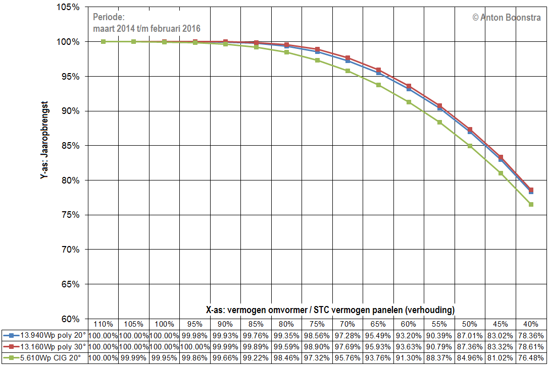

Naar aanleiding van mijn post in 2012, hierbij een update.
Ik heb bij 3 systemen gekeken naar de opbrengsten van de afgelopen twee jaren (1 maart 2014 t/m 29 februari 2016). En dan heb ik vooral gekeken naar de momentane vermogens die zijn geleverd (de 5-minuutwaarden). Op basis hiervan kun je namelijk berekenen hoeveel piekverliezen er zouden optreden bij de keuze voor een kleinere omvormer.
SunshineCompany: 13940Wp poly op Tripower 15000 (zuid 20° helling) gem. 1039 kWh/kWp
IJzerman: 13160Wp poly op Tripower 12000 op (zuid-zuid-oost 30° helling) gem. 1023 kWh/kWp
Cofely: 5610Wp CIS (SF170) op Power One PVI 6.0 (zuid-zuid-oost 20° helling) gem. 1016 kWh/kWp
Eerst een grafiek waarbij van alle 3 systemen is aangegeven hoeveel procent van meetwaarden (y-as) een percentage van het STC vermogen (x-as) wordt geleverd aan AC zijde. Dus stel er wordt 10.000 Wac geleverd met 13.940 Wp, (10.000/13.940=0,717) dan staat deze waarde in de 70-80% kolom. Er zijn 106.978 waarden over twee jaren meegenomen bij het systeem van SSC, wat dus neerkomt op (106978/12) 8915 uren bedrijfstijd, wat neerkomt op gemiddeld 12,2 uur per dag.
Verdeling van geleverd PV vermogen over twee jaar
Opmerkelijk is om te zien dat de Solar Frontier panelen (paarse kolommen) een groter gedeelte van de tijd in het vermogensgebied 0-10% zitten, maar ook meer 'pieken' bij de kolommen 80% tot 110%. De hogere 0-10% kolom kan wellicht verklaard worden door het feit dat dit systeem in de ochtend nog wat last heeft van schaduw. De lagere temperatuurcoëfficiënt van de panelen verklaart misschien de hogere waarden bij de kolommen >80%. Bij dit systeem zouden dus meer piekverliezen zichtbaar moeten zijn, bij de keuze voor een kleinere omvormer.
Zoals ik al eerder heb geconstateerd, leveren zonnepanelen ongeveer 93% van de tijd, minder dan 70% van hun STC vermogen.
Daarnaast een grafiek gemaakt, waarbij ik het vermogen van alle 5 minuut waarden heb begrensd op een maximum vermogen van een (theoretische) omvormer. Op de x-as is de grootte van de omvormer bepaald t.o.v. het STC vermogen. Dus 80% betekent dat een theoretische omvormer van 80% x het STC vermogen is toegepast. Dit heb ik voor alle 3 de systemen gedaan om te kijken of er ook verschil zit, bijvoorbeeld tussen poly panelen en CIS panelen.
PV opbrengsten bij kleinere omvormers
Hier is duidelijk te zien dat het systeem met Solar Frontier dunne film panelen meer last heeft van piekverliezen. Desondanks heb je zelfs met een omvormer van 80% (~4500W op 5610Wp SF panelen) slechts 1,5% piekverlies op jaarbasis.
Feit blijft wel dat dit een theoretische/rekenkundige benadering is. Nu heb ik echter ook toegang tot de praktijkgegevens van een testopstelling waarbij een 3 stuks 4kW omvormer zijn voorzien van 4,08 kWp, 6,12 kWp en 8,16 kWp aan kristallijne panelen. Op hetzelfde dak, identieke omvormer en panelen, identieke stringspanning (gewoon meer strings parallel), dus zeer goed vergelijkbaar. Helaas duurt het nog 1 maand voordat deze systemen een volledig jaar hebben gedraaid, maar ik kan nu al zien dat de zwaarder belaste omvormers minder dan 1% afwijken van de door mij berekende waarden :*) Mijn berekeningen benaderen dus héél dicht de werkelijkheid.

Kan goed kloppen anton
De test die MXL en ik gedaan hebben gaf 2% verlies (meer opbrengst) op een 3060 Wp solar frontier set met een 3000 steca of een 3600 steca coolcept.
Met de 3000 harkt hij een 3550kWh binnen, dus plus 2% = 71kWh per jaar in gunstig geval.
71kWh X 15 jaar is 1065 kWh x €0,20 = 213,-
Niet echt de moeite waard, echter moet je wel kunnen leven met het beeld van aftoppen in de logging.

reneeke1970 schreef op donderdag 10 maart 2016 @ 20:51:
Hebben jullie het verlies berekend door enkel de pieken weg te laten? Of zit in deze berekening ook een compensatie van het feit dat een kleine omvormer het met heel weinig ingestuurd vermogen het juist weer iets beter doet? Want anders zou het verlies nog kleiner zijn in werkelijkheid toch?
Met de huidige moderne omvormers is dat nagenoeg niet het geval, met een breed mpp bereik blijft de efficientie nagenoeg net zo hoog.
Sterker nog, een steca heeft zijn hoogste efficientie bij het laagste voltage in het mpp bereik.

  • antonboonstra
  • Laatst online: 13:55
antonboonstra
8815Wp | WP | Tesla | Zero
Rol-Co schreef op donderdag 10 maart 2016 @ 20:30:
Hoe kom je aan die 2%? Het je gekeken naar de piekverliezen op een zonnige dag/periode? Je kunt dit natuurlijk niet doortrekken naar een volledig jaar.
Als je naar mijn gegevens (gebaseerd op meetgegevens over een periode van 2 jaar) dan zou een 98% omvormer (3000Wac vs 3060Wp) misschien 0,1% verlies geven. Dat is een factor 20 kleiner...
Bij 10% belasting van een omvormer, heeft deze over het algemeen een lagere efficientie dan op 20% belasting. Dus door de omvormer zwaarder te belasten, neemt het omzettingsrendement toe. Deze voordelen zijn inderdaad nog niet meegenomen. In de berekening zijn alleen de pieken begrensd op het maximale AC vermogen. Daarnaast kunnen de meeste omvormers vaak ook nog (kortstondig) iets meer leveren dan hun gespecificeerd vermogen. Het verlies zal waarschijnlijk nog (iets) lager zijn dan de berekende waarden.

antonboonstra schreef op donderdag 10 maart 2016 @ 21:45:
Een maand met div weer, vandaar dat ik ook "in gunstige geval" bijgezet heb.
Maar ja, de kosten is niet het grootste probleem van piekverliezen, dat weten we allemaal. ;)
