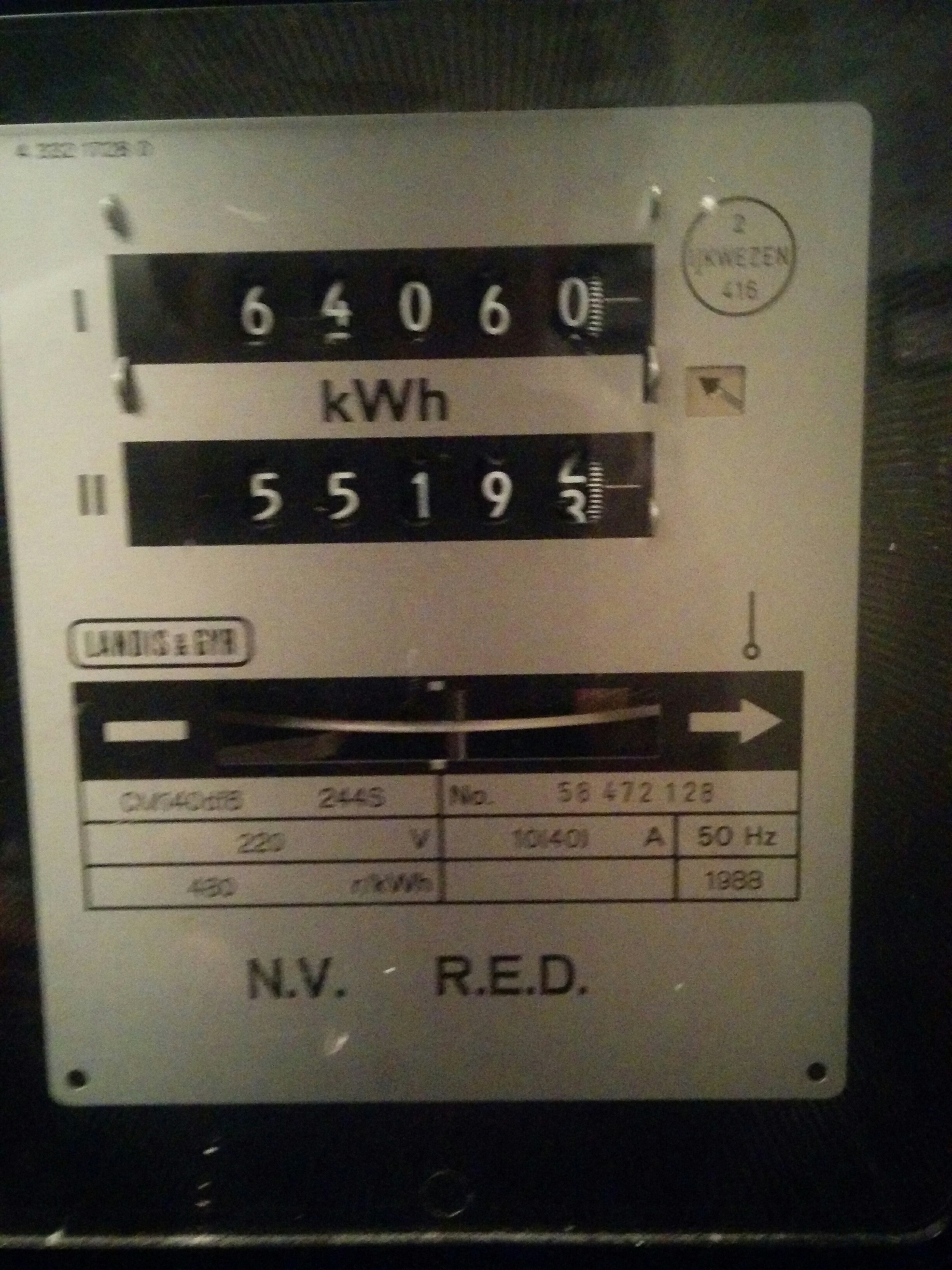

Onlangs een zonnepaneel (EC Solar Mono 315Wp) aangeschaft om mijn sluimer verbruik (dat helaas aanzienlijk is) een beetje te drukken. Samen met een 600w mico inverter (deze)
Zie onderstaande foto voor opstelling (die nog verre van ideaal is maar zoals je ziet wel zon pakt).
Afbeeldingslocatie: http://i.imgur.com/6ZkfQsh.jpg
Helaas lijkt deze maar (op moment foto, 26/12/2014 om ca 11:30) 13W op. Max dat ik heb gezien was 22W
Afbeeldingslocatie: http://i.imgur.com/j1xDh05.jpg
Dit lijkt me niet normaal of kan het zijn dat de meter de opbrengst niet goed kan meten?

Zet dat paneeltje eens wat schuiner.
Dit is niks zo met de laagstaande zon.

tyfoon_2 schreef op zaterdag 26 december 2015 @ 11:45:
Het is winter de zon staat in deze tijd laag aan de horizon , je hebt je paneel volledig horizontaal (hoek nul).
Lokaal kan dit zeer verschillen,
Bij was 11:40 Zonintensiteit 157W/m2 een zonnepaneel zet ca 15% daarvan om (~23W/m2) en de omvormer benodigd ook energie om te werken en heeft een bepaalde efficiëntie
De gemeten waarde is dus niet zo vreemd voor deze tijd van het jaar
Mijne doen ook maar hooguit 50 watt, en die liggen op vijftien graden, dus alles is in orde hoor
Is volkomen normaal hoor, komt door de lage stand van de zon.
Mijn set op de garage, 1210wp met hoek 20 graden, pruttelt ook maar op een magere 100 watt as we speak.
En ik zie ook nog schaduw van de dakpannen
Het is wel wat aan de lage kant. Ik kan mij voorstellen dat de schaduw die je krijgt van de dakpannen best wat roet in het eten gooien.Mijn set (met 285Wp JASolar) op 13 graden geeft vandaag dit beeld:
13graden
De voorste 4 panelen doen ruim 80W per stuk en de panelen er achter (welke allemaal schaduw hebben van de panelen er voor) pakken zo'n 60W pet stuk.
Kan je niet iets verzinnen om hem iets schuiner te leggen en de randen schaduwvrij te houden?

TFHfony schreef op zaterdag 26 december 2015 @ 13:05:
Hier, 15 graden helling OZO kom ik niet boven de 100 Watt per kWp uit, dus ruwweg 25 Watt per 250 Wp paneel.
Dus zo gek is dat niet, dat je met 1 paneel plat op max. zo'n 22 Watt uit komt. In mijn linkje staat de vergelijking met Harkstede PV, die vrij dichtbij ligt en die haalt vergelijkbare opbrengsten als piek.

Als ik typoon_2 was zou ik het paneel een kwart slag draaien en inderdaad iets schuin proberen te zetten.
De schaduw van de dakpannen valt nu ook erg ongunstig voor de bypass diodes vermoed ik.

TD-er schreef op zaterdag 26 december 2015 @ 13:16:
Dan zal het bij jullie wellicht gewoon niet zulk mooi weer zijn ;-) Ik haal mijn met 13 graden Zuid (beetje richting oost, 10 graden oid (is dat ZZO?)) vandaag pieken van 90W met mijn 285Wp panelen, dus ruwweg 310Watt per kWp.
Vnadaag in totaliteit zit ik met mijn 4560Wp set op een opbrengst van 2.654kWh met een efficiency van 0.582kWh/kW. Maar hierbij moet ik dus aantekenen dat 12 van de 16 panelen schaduw hebben van hun voorganger en dus maar 2/3e leveren van wat ze zouden doen zonder schaduw.

  • tyfoon_2
  • Laatst online: 24-11-2025
Een hoop reacties op zo'n korte tijd! Leuk!
Heb e.e.a. iets schuiner gelegd (ca 10 graden schat ik) en liep gelijk op naar 28W (niet dat dit spectaculair is...) da's in ieder geval iets beter. Zal ook eens proberen een kwart slag te draaien maar nu (14:00) staat de zon zo ongunstig tov mijn dak dat dan het paneel voor ca 25% in de schaduw van het dak zou liggen (zie foto voor de iets uitgezoomde situatie, tijd was ca 11:30). Afbeeldingslocatie: http://i.imgur.com/oeXp5Ky.jpg

Die dakpannen hebben weinig nut, waaien aalleen maar weg met een flink windje, ik zou hem 90 graden draaien en een zelfde paneeltje er naast, achterkant 3x 2 hoog 30-30 tegeltjes en voila.
Zijkantjes kan je dan nog dicht maken met iets zodat de wind er nog minder vat op heeft, al valt dat mee met zware panelen en lage hoek.
Er liggen er hier ook 10 los op een laag dak en geeft geen krimp met de afgelopen stormen.

Rol-Co schreef op zaterdag 26 december 2015 @ 14:34:
Zodat ik het goed begrijp; 90 graden draaien en dan omhoog aan de korte kant toch? Of bedoel je omhoog aan de lange kant?

tyfoon_2 schreef op zaterdag 26 december 2015 @ 15:49:
Inderdaad, wel vanuit gaand dat we met de foto richting zuid kijken.

  • assje
  • Laatst online: 08:48
Afbeeldingslocatie: http://tweakers.net/ext/f/gWDd1Kozx5PSyVcLxz4dxVhA/full.jpg
Is dat hier aan te zien?
En zijn er echt goede redenen om geen slimme meter te willen nu je toch nog kunt salderen?
Lijkt me eigenlijk wel mooi zo'n slimme meter.
  • migjes
  • Laatst online: 11-08 19:47
assje schreef op maandag 28 december 2015 @ 12:23:
Oke, maar wat zou dan de betere oplossing zijn voor mijn situatie? Toch een redelijke voorkeur voor de niet-CiS panelen of een andere configuratie met aantal panelen per string?
Ik wil graag alternatieven overwegen maar heb wel een aantal duidelijke randvoorwaarden. Als dit een minpunt is overweeg ik natuurlijk graag nogmaals de 12 panelen van samenzonneenergie.
Ik heb alvast een aanmelding van de PV gedaan om mijn teller te controleren. Zojusit bericht ontvangen dat mijn meter niet geschikt is voor registratie van teruglevering. Ik moet dan dus sowieso over naar een slimme meter, moet ik daarvoor verder nog ergens rekening mee houden?
een andere omvormer die een hogere V aan kan.
(simpel gezegt een SMA, gaat tot de 750V.

standaard brief over de meter.
ze willen heel graag dat je en slimme meter pakt.
zelf ben ik blij met mijn oude meter, die saldeert zonder tussen komst van een leverancier.
doet hij helemaal vanzelf ;)
(ik heb een oude feraris, met maar 1 telwerk. draait voorwaarts en achterwaarts geen probleem.)

assje schreef op maandag 28 december 2015 @ 12:37:
koester deze meter, want voordeliger kun je niet salderen.
als je een slimme meter wil, gewoon doen hoor.
(het voordeel van de oude meter is: al schaffen ze het salderen af, je kunt nog steeds salderen. ;)
zolang je die meter hebt saldeert het zonder tussen komst van iemand.
ze kunnen niet zien hoeveel je dan afneemt en hoeveel je levert, alleen de eind stand.
is wel lekker die privacy. ;)
ze weten van mij niet beter dat ik >1000kWh gebruik en dat reken ik af.
mijn gebruik is wel iets hoger als dat >:) )
Deze meter kan terugdraaien. Met deze meter kan niemand je iets maken m.b.t. het salderen. Niemand kan vaststellen hoeveel je tijdelijk hebt teruggeleverd aan het net. Met een slimme meter kan dat wel, en kan men dus belasting heffen. Ik zou het gewoon lekker zo laten.

MeTooPV schreef op maandag 28 december 2015 @ 14:00:
Nee oke, maar tegen de tijd dat het salderen serieus op de schop gaat (2020?) wordt het heus vanzelf wel verplicht alsnog die oude meter te vervangen (of wordt het hebben daarvan op een andere manier afgestraft).
Ik kan me niet voorstellen dat het uiteindelijk voordeel heeft om die reden vast te houden aan die oude meter, ik denk dat ik hem maar gewoon laat vervangen. Mocht ik nog eens tijd vinden om wat te rommelen met domotica is het ook fijn om die uitleesmogelijkheid te hebben.

assje schreef op maandag 28 december 2015 @ 14:03:
zolang er nog mensen zijn die aan de oude meter vast houden.
(en zolang dat nog kan, Europa zegt dat maar 80% vervangen hoeft te worden voor 2020 ;) )
kunnen ze het salderen ook niet afschaffen, dat levert een rechtsongelijkheid op. ;)
hou er wel rekening mee dat een slimme meter de pv installatie niet kan monitoren zonder extra meter.
je voert de stroom in voor de meter!
stel het is zonnig en je ijskast staat aan, dan gaat de stroom van de pv naar de ijskast en niet langs de slimmemeter en word dus ook niet gemeten. ;)
met een slimme meter heb je dus eigenlijk altijd nog een extra meter nodig als je pv hebt om er iets van te kunnen maken. ;)
(slimme meters zijn niet zo heel slim, helaas.
wel slim voor de leverancier/netbeheerder maar niet voor de klant met pv :-( )
Het belangrijkste is dat je een weloverwogen beslissing neemt en niet zomaar accepteert wat er tegen je gezegd wordt wanneer ze zeggen dat deze meter niet geschikt is.
Het is namelijk de meest geschikte meter voor teruglevering.
En voor zover ik kan inzien, kan de draaischijfmeter alleen verplicht vervangen worden wanneer ze ineens de certificering van de meter intrekken. Maar dat zal waarschijnlijk wel een behoorlijke shitstorm aan reacties opleveren.
