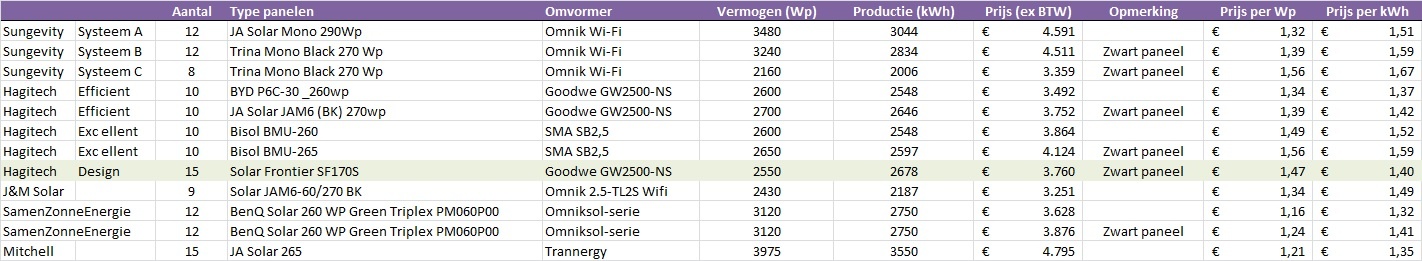

assje schreef op vrijdag 18 december 2015 @ 22:19:
Inmiddels heb ik al een aantal opties op een rijtje. Tot nu toe heeft Hagitech mijn voorkeur aangezien die bij mij in het dorp zitten, ik neig nu naar de Solar Frontier optie. Aanstaande maandag komt mijn neef op bezoek, die krijgt ook een kans om aan te bieden natuurlijk.
Zijn hier zo bijzonderheden aan te zien door de experts?
Heb je ook nog prijs opgevraagt bij Zonnepanelenxtra?
Deze komt ook uit het dorp ;)

Mijn eerder genoemde spec:
assje in "Elektriciteit opwekken met zonnepanelen (PV) Deel 4"
Eerder genoemde huidige aanbiedingen:
PV Opties 2015
Verwijderd schreef op zondag 20 december 2015 @ 02:39:
Heb ik ook een offerte van, alleen het overzicht nog niet bijgewerkt (heb ik even niet bij de hand).
Inmiddels ook mijn neef op bezoek gehad, zijn aanbod:
  • 12x CSUN Poly fullblack 260WP
  • SMA Sunny Boy 2.5 omvormer
  • Geschroefd "Van der Valk" montagesysteem
  • Vermogen: 3120Wp
  • Productie: 2760kWh
  • Prijs ex. BTW: € 4.515
  • Prijs per Wp: €1,45
  • Prijs per Kwh: €1,64
Verder argumenten:
CIS panelen kan hij ook leveren, zijn mooi, maar hij raadt aan bij PC te blijven aangezien dit een jarenlang bewezen techniek is.
Het geschroefde systeem is echt de meerprijs waard t.o.v. een kliksysteem. De belasting op de pannen is mogelijk onwenselijk en bij wind kan het mogelijk klapperen/trillen wat ook weer panbreuk tot gevolg kan hebben.
Nu geef ik natuurlijk bij een vergelijkbaar aanbod graag mijn neef de opdracht maar in het bovenstaande overzicht kan ik bij Hagitech Solar Frontiers (die ik mooi vind) hebben voor een lagere prijs per Kwh en ook zij gebruiken een geschroefd systeem.
Zijn er nog andere voors en tegens waar ik rekening mee zou moeten houden? En wat met de keuze voor CIS? Mijn dak ligt pal op het zuiden zonder schaduw dus nodig is het niet... Verder vraag ik me af of je uberhaubt kan vergelijken op basis van opgegeven kWh, dan ben je dus afhankelijk van hoe optimistisch de leverancier de inschatting maakt. Zitten hier inderdaad grote verschillen in of valt dat mee? Anders beter op basis van Wp vergelijken maar dat vertelt ook weer niet het hele verhaal..
[ Voor 23% gewijzigd door assje op 24-12-2015 10:42 ]
